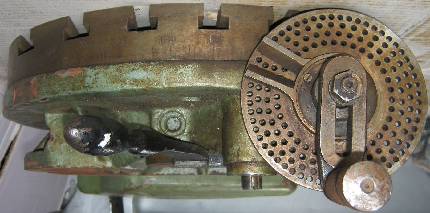

Což překračuje otočný dělicí stůl průměr=380mm cca60-70kg?TOS? se sedmi drážkami
(z vojenského skladu kde ležel snad třicet let nepoužitý jako NZ)

Ze druhé sestavy použiji jako osu „X“=250mm spodní delší díl na který s mezideskou přišroubuji otočný dělicí stůl .

Osa X a dělicí stůl...
stůl je použitý jako obyčejný čtvercový nebo obdélníkový ,protože jsou na něm hotové upínací Tdrážky
věc se má asi tak ,že dělení je jaksi nadbytečné :D :P
Rotační osa brutálních rozměrů ,to by chtělo ji ještě i naklápět :twisted:
Výroba jiného na míru by mne stála jistě více než tento ..
je sice těžký ,(ale Zetkový pojezd bez mezidesky a vřetena má cca 35kg),tak uvidím jak to ovlivní dynamiku pojezdu ,výměna stolu později nebo silnější ACservo to se uvidí co bude lepší..
