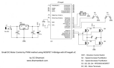

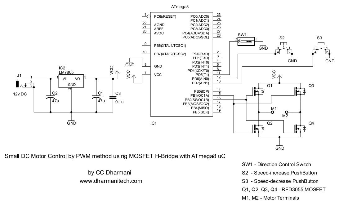

29. 1. 2009, 12:59
Po mojom hladani po webe som nasiel par schem, ale este som nemal cas ich odskusat. Ucitel mi odporucal aby som pouzil mosfety typu N. pri riadeni H-mostika procesorom je dolezite programovo zabezpecit dostatocny vypinaci cas, a dostatocne velke spianacie U. U tych vykonnejsich fetov je to cca 10V. takze je dobre pouzit nejaky budic fetov aj ked je niekolko nasobne drahsi ako vsetky fety dokopy. niektore budice rovno zabezpecuju dostatocne dlhy vypinaci cas. akurat idem robit nejake pokusy s riadenim dc motora H mostikom tak vysledky tu potom vyvesim.
