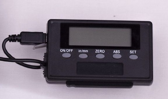

Dnes jsem zrovna zkoumal DRO s externím displejem
Pokud to někdo nebude dlouho používat je vhodné odpojit snímač (USB kablík).
Trochu mě vadí, že se po 3 minutách automaticky vypíná. Budu muset pořád točit kličkama :) a né přemejšlet
Napájení 2xCR2032 zapojeny paraleně. Odběr při ON 75uA, při OFF 30uA, OFF + odpojený snímač 0,4uA

picom píše: Pokud to někdo nebude dlouho používat je vhodné odpojit snímač (USB kablík).
řekl bych, že mám shodný model, ale nevypíná se sám (ani po týdnu )
odpojení snímače ušetří baterky - a ztratí nastavenou nulu
