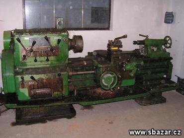

Všechny zdravím,
a obracím se na vás s prozbou jestli nemáte někdo , nebo nedokážete poradit kde bych sehnal uživatelský MANUÁL, nebo SCHÉMA od tohoto soustruhu.
Díky TOM.
Příspěvky: 7624
9. 10. 2012, 6:51
dokumentaci od tohohle stroje seženeš těžko
nepotřebuješ ji, naučíš se s tím dělat pomocí běžných učebnic, je to soustruh jako každý jiný
vše na něm je klasická strojařina klasickými postupy opravitelná a vyrobitelná
nehledej v tom vědu
vzhledem k tomu že píšeš že jsi začátečník, předpokládám že hlavním cílem koupě soustruhu je hraní si a učení se a touha občas něco užitečného vyrobit
na to ti stačí i čochty čvachty mašina, i na té se dá dělat s dostatečnou přesností, jen to dá víc práce
tenhle stroj se ti stane limitujícím článkem až se budeš chtít obráběním živit, ale pak už zase budeš vědět co chtít
nepokoušej se to nějak zaškrabávat, bez velkých znalostí a praxe naděláš víc škody než užitku. Nevěřiš-li, zkus si zaškrabat dva kusy litiny proti sobě.
jestli je to za cenu blížící se nějakým 6-10Kč/kg, jdi do toho, nejaké podřené lože nehraje roli
na hraní to bude ok, na živení se soustružničinou to není
