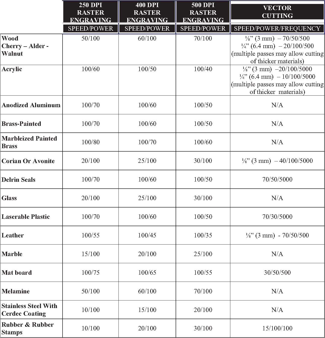

Ahoj lidi,
existuje nekde , resp. ma nekdo k dipozici podobnou tabulku jako dava do manualu epilog v ktere jsou ruzne materialy a vykon/rychlost k optimalnimu rezani , ale s uvedenim skutecne rychlosti a ne jen procentulniho vyjadreni ?
Jedine co jsem nasla byla tahle tabulka a ta je jen velmi obecna diky tem procentum rychlosti ....:
Diky moc za nakopnuti ......

resil jsem to same... proc se neuvadi konkretni hodnoty vykonu, ale jen procenta a prej je to kvuli principu regulace laserove trubice. Podobnou, ale mnohem rozsahlejsi tabulku jsem hledal, ale nenasel pokazde tam bylo jen par materialu.. Resim to zkusebnima ctvercema. Kazdy material testuju.. Zjistil jsem, ze stejne co jde jinemu nemusi jít me se stejnejma hodnotama ikdyz se clovek pokusi hodnoty prepocitat na jeho vykon a rychlost.
Pokud mas neco lepsiho rad se poucim bo nejsem v laserove branzi dlouho.
Mej se a at se daří.
Masafi

Ono to bude i tím že je to pro každý laser jinak ( jiná trubka, jiný výkon, jiný ofuk, jiná čočka) a taky tím že když už si někdo dá práci s tím že si pro sebe udělá takovou
tabulku a dá si s tím i dost práce a času tak nevidí důvod se s tím o někoho dělit, je to část know how. Další věc je ta, že jak se krátí životnost trubice je nutné přidávat na výkonu a tak nic neni dané přesně.

to vam nikdo nerekne,za rve, akryl od fy A neni to samy co od fy B (a nekdy od fy A se meni taky), kazdej ma laser v jinym stavu,tudiz kazdy reze jinak, zalezi jakou optiku atd..a to nejdulezitejsi,kazdy si to drzi pro sebe,pac to stoji naky zkoumani a testovani, tudiz to pak tezko jen tak nekde vysype (byl by sam proti sobe)
