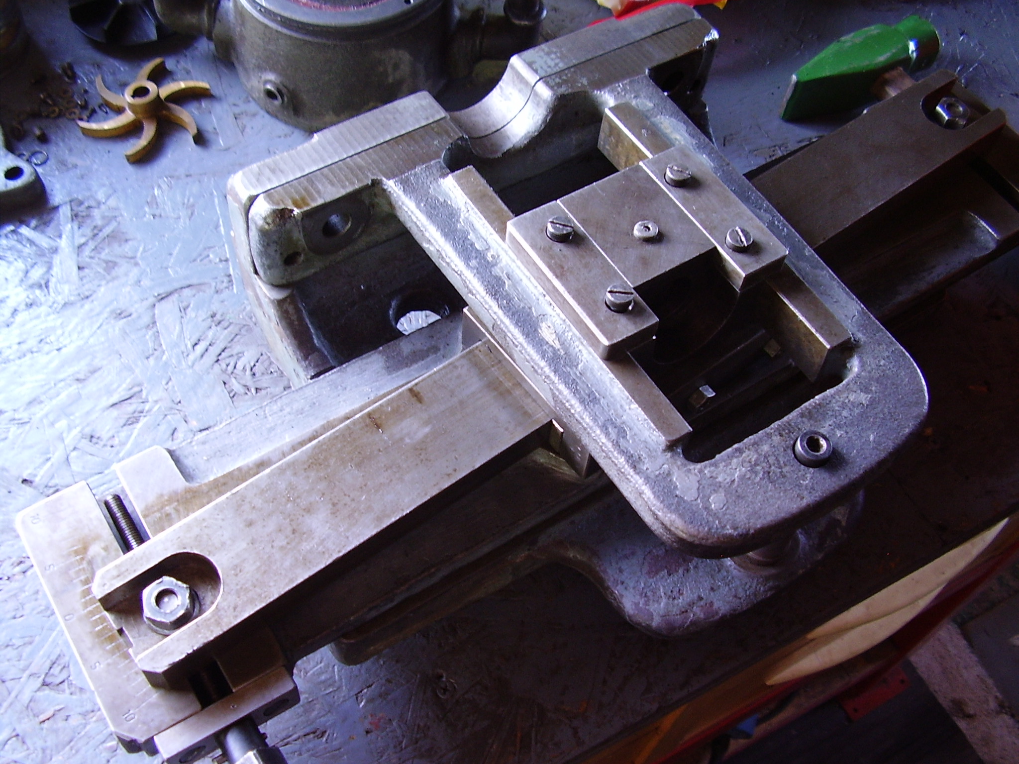

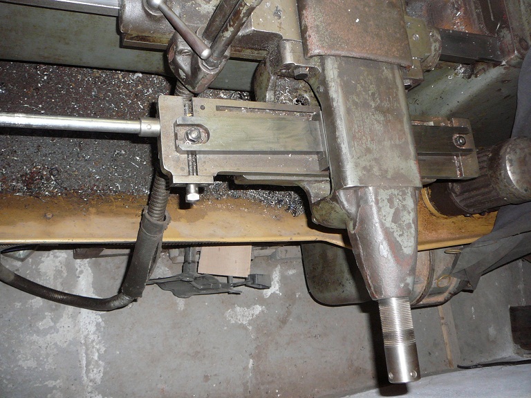

Dobrý deň,

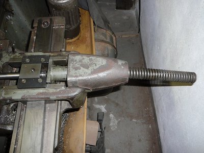

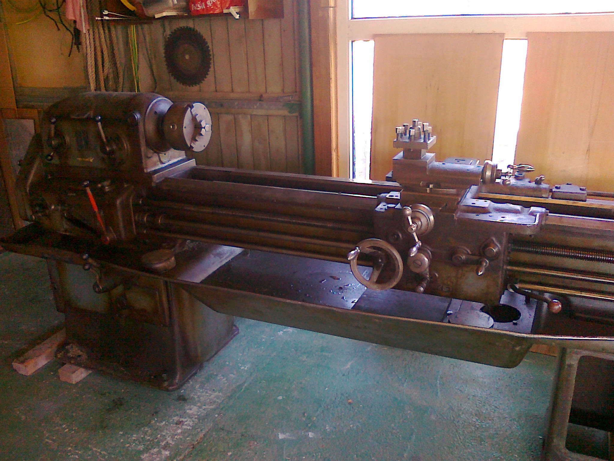

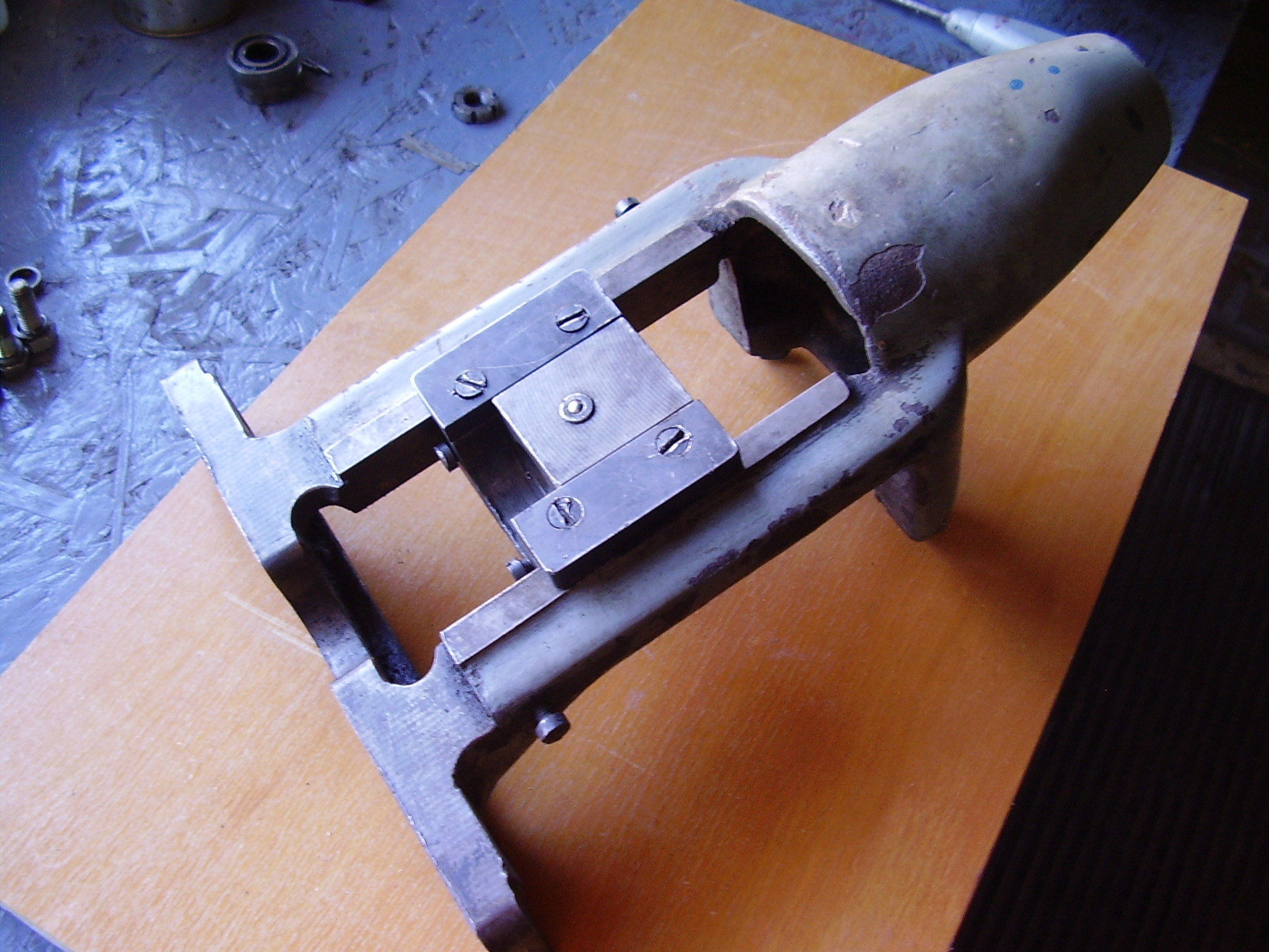

nechcem zakladať novú tému, keďže moja otázka je tiež ohľadom SN 20. Vlastním dva kusy. Na jednom som mal kužeľové pravítko, na druhom bol pozostatok niečoho, zrejme kopírka. Záujma ma či sa naozaj jedná o pozostatok kopírky ako si myslím, alebo sa jedná o niečo iné.
Druhá vec je, či sa niečo montovalo na suport, keď je pravítko zhodené a delená skrutka pretŕča a nič ju nefixuje.
Ak to niekto má doma, bol by som rád keby to odfotil aby som mal predstavu ako to vyzera.

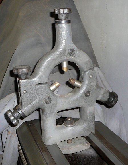

Tretia vec je pevná luneta. Vlastním bohužiaľ len pohyblivú, a rád by som si zodovážil aj pevnú, foto prípadne nejaké rozmery by pomohli pri hladaní.
Za rady a informácie vopred ďakujem.

Odpověďmi na první dvě otázky asi zklamu.
1) Jedná se také o rám jiného typu pravítka na kužely. Má ale přítlačnou pružinu a dá se použít jako mechanická kopírka (znám to jen teoreticky, nikdy jsem to nezkoušel ani neviděl).
2) Pokud se sundá pravítko, tak by se měl dělený šroub nahradit normálním. S použitím děleného šroubu bez pravítka se nepočítá a záleží na tvůrčí invenci majitele.
3) Rozměry jsem nezjišťoval, ale dají se odvodit ze šířky saní.

Môžem použiť vašu fotku lunety ako ilustračnú do inzerátu, nakoľko by som ju chcel zohnať aby som mal príslušenstvo kompletné a mohol doma plnohodnotne točiť?
K vašim otázkam viem povedať len toľko, že na staršom mám vzadu znak MAS, tipujem r.v. okolo 45, a na novšom, tipujem r.v. 55 podľa štítklov čerpadiel je už znak TOS, starší sústruh štítok nemá, novší má malý štítok na kryte poistiek ale je tam len vyrazené SN 20.

moe_74 píše:Môžem použiť vašu fotku lunety ako ilustračnú do inzerátu, nakoľko by som ju chcel zohnať aby som mal príslušenstvo kompletné a mohol doma plnohodnotne točiť?
Samozřejmě. Před tím dotazem mě ani nenapadlo, že bych na ní mohl uplatňovat autorská práva :D .

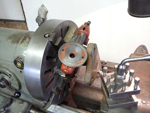

13. 4. 2013, 6:32

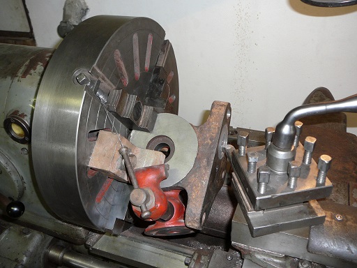

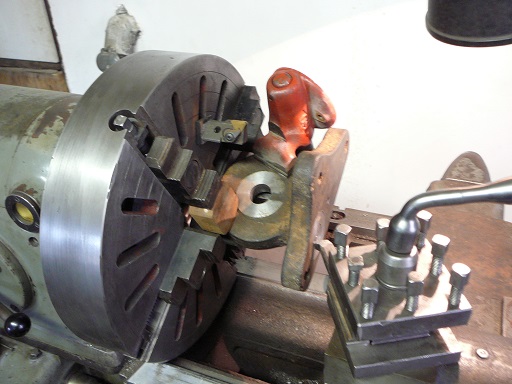

Tak jsem zas dneska něco vymýšlel a došel jsem až k tomuhle :roll: . Když jsem to viděl tak jsem si říkal, že to sem dám jako názornou ukázku toho jak vypadá nevhodně upnutý obrobek.
Za trest bych měl desetkrát opsat téma "jak to upnout" z Tumlíkových stránek :oops: .
