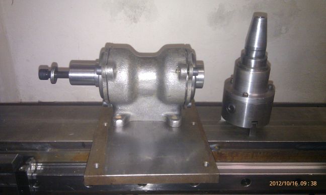

Máte někdo dělanou čtvrtou osu na stole? Rád bych něco spáchal a nevím čeho se chytit, kde sehnat vřeteno, nebo snad udělat? Počítám, že bych tam dal tak 80 až 100 sklíčidlo. Poté bych to rád honil KM.

Já bych dal vřeteno z asista s morse 3 kuželem, abys to mohl kombinovat s hlavou, myslím, že kužel použiješ možná spíš jak hlavu a vřeteno by mělo jít taky sehnat, když bys to někde objednával jedno bych vzal taky, kdysi to tady někdo nabízel a já už nevím kdo to byl :D

To vřeteno z ASISTA někdo prodával na Aukru a uteklo mi to. Jinak drahý není http://littlemachineshop.com/products/p ... category=5" onclick="window.open(this.href);return false;
jen s poštovným se to krapet navýší.
Možná by šlo udělat, na té 4 ose by to snad i vydrželo.

Tady máš podobné z Anglie, cca 1500Kč včetně poštovného: http://www.ebay.co.uk/itm/4-Spindle-Upg ... 7237118%26" onclick="window.open(this.href);return false;

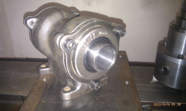

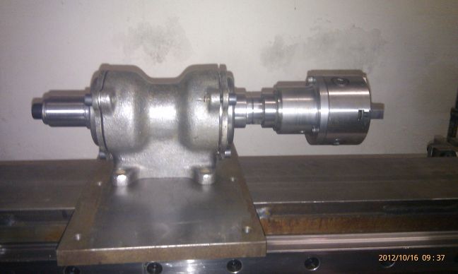

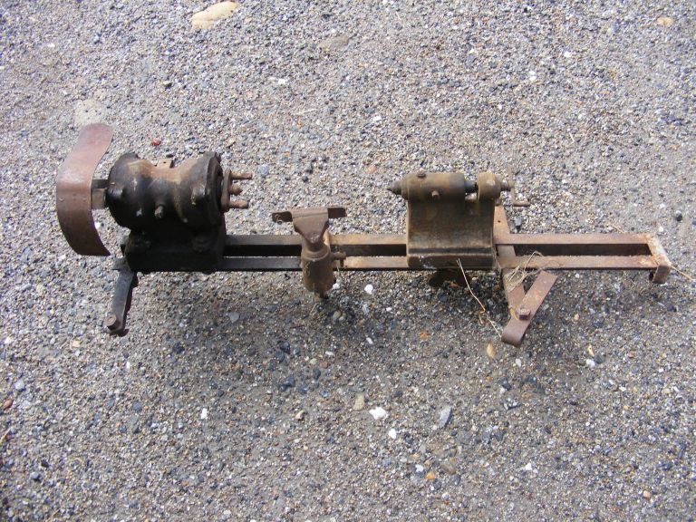

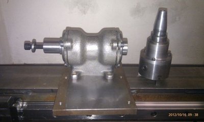

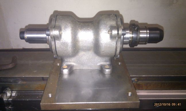

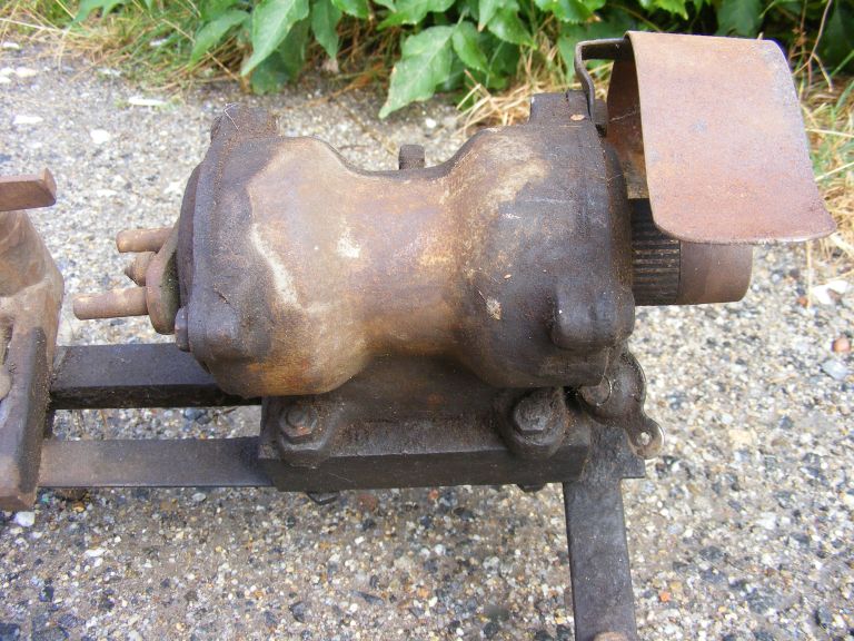

GeeSnake
Příspěvky: 1256
Bydliště: Strakonice
16. 10. 2012, 12:00
Před a po renovaci.
Házivost upnutého kusu bez doklepání 0,03 mm
ISO30
ISO30
AUDI
AUDI
Zatím bez převodů a řemenic.
Kovošrot!
Kovošrot!
Inspirace?
Inspirace?

Jen upozorňuji, že to vřeteno z Littlemachineshopu je na přímou montáž 80 -ky univerzálky, kdežto to "anglické" je pro 100.Mám ho ve svém Noellu.Rozměrově perfekt.
