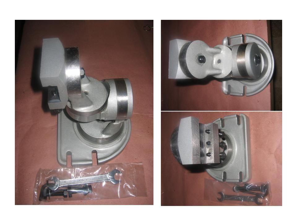

Toto přídavné zařízení slouží, jak píše tumlík, je opravdu dobré na broušení malých fréz (nevím, ale jestli se náklady na zakoupení vyplatí. Snad jako dobrý kup od podniku, který to nepoužívá). Jiná, i kuličková vedení mají oproti vzduchovému polštáři velký odpor při otáčení a to dělá při broušení velké problémy. Jinak já jsem to do podniku už před mnoha lety zakoupil pro BN-ku jako náš výrobek. Je nutné mít k tomu tlakový vzduch (tumlík) a velmi důležité je dobré odloučení vody ze vzduchu. Jsou podniky, kde to leží bez použití. V katalogu příslušenství pro BN-ky (mám dojem, že až od BN-102 B), je to nabízeno.
