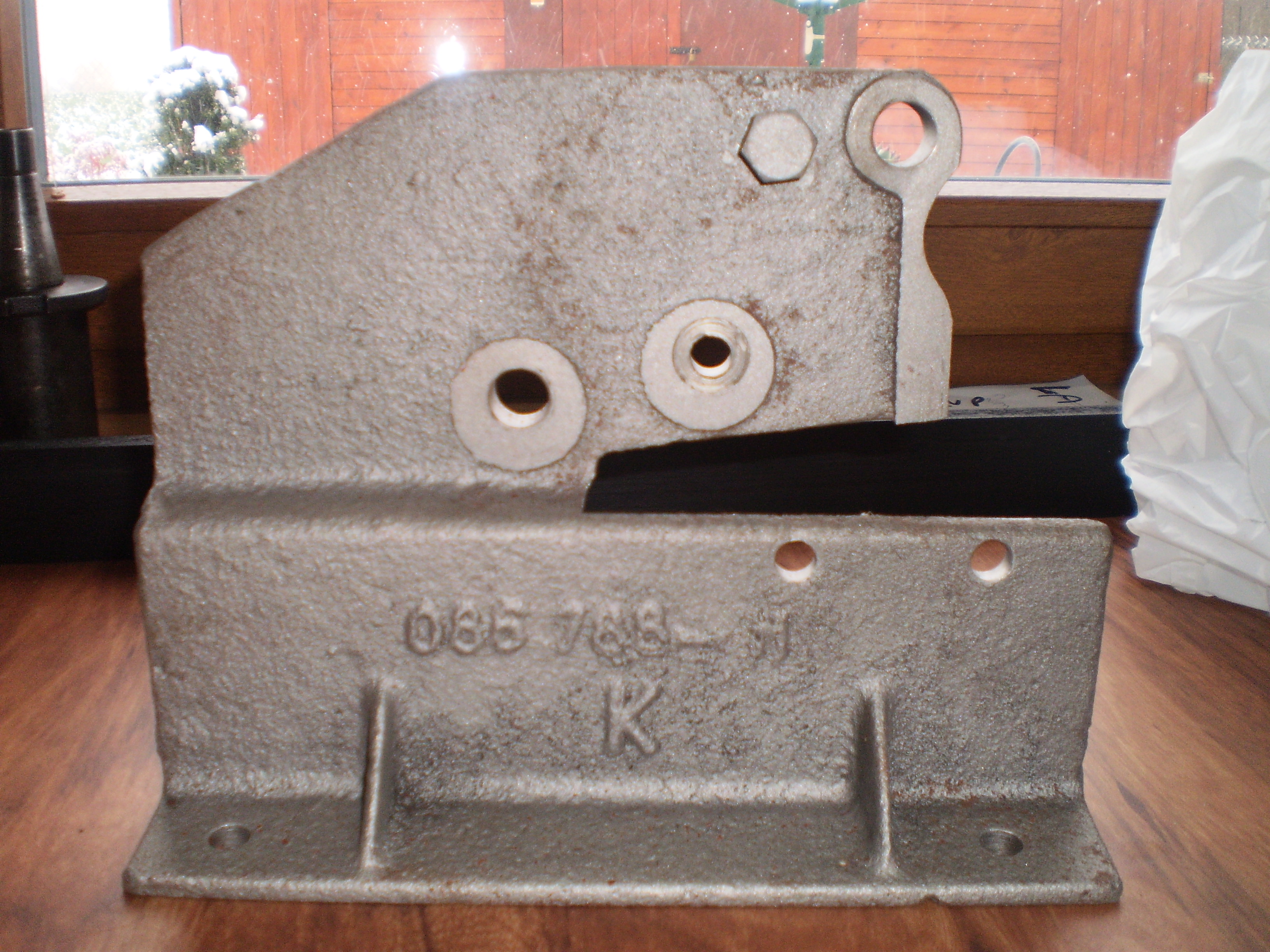

Ahoj..
nenašel by se tu někdo, kdo by mi nabrousil nože do pákovek který ted repasuju.. Nechápu co na tom kdo předtim stříhal.. viz foto..
Nebo kdyby měl ten spodní někdo náhodou navíc nový tak koupím.
díky za pomoc
Tom

vruboun
Příspěvky: 382
30. 10. 2012, 7:49
dej rozměry spodního nože, podobné (stejné) nůžky jsme si s kolegy kdysi vyrobili, ale nejsem si už jistý, zda jsme se drželi rozměrů - jeden spodní nůž mi tu zbyl, délka 122.4, šířka 36,4, síla 7,3, závity M10 rozteč 51 a střed 19,35 od spodku nože, materiál nějaká 19něco

30. 10. 2012, 11:25
Já bych to třeba přebrousil, jenže je to už dost vyštípaný. Kor ten spodní, leda by se nechal otočit.
U horního by to chtělo asi přejet i ten hřbet (či čelo, nebo jak to nazvat , neznám břitový diagram pro nůžky:D )
Nebo sehnat nové nože, třeba http://www.svarecky-obchod.cz/kovoobrab ... ps-150.htm" onclick="window.open(this.href);return false;, ale něco stojí.

31. 10. 2012, 6:10
tak to okousej flexou pak do kalirny a pak na sutru nebo u nekoho na brusu pod vodou finis

31. 10. 2012, 12:32
Nože do pákovek se vyplatí brousit jednak na úhel na čele a jednak je dobrý je přebrousit na plocho protože bejvaj zkroucený. Dále pak je dobrý zkontrolovat rovnoběžnost ploch na odlitku o který se opíraj nože. Když nebudou nože chodit proti sobě rovnoběžně tak budeš nůžky ladit jen velmi těžko. Zvlášť pro tenčí plechy. :)

31. 10. 2012, 9:55
díky za rady..zítra je zkusím změřit.. cena nových je jako jsem dal za celý nůžky :D

1. 11. 2012, 8:18
A pak se budou muset nože vypodložit, aby měli správnou vůli, když se zeslabí broušením. Ta vůle by měla být 0.05 x síla materiálu.
