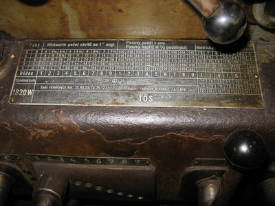

Teda to je ipon. Nevím jak Machoutil, ale já to hledám od půlky srpna. Klobouk dolů a děkuji. Jen doufám, že foťák v mobilu bude stačit na ty tabulky, aby se neleskly, ale to si nějak poradím. Ať se daří. Písař

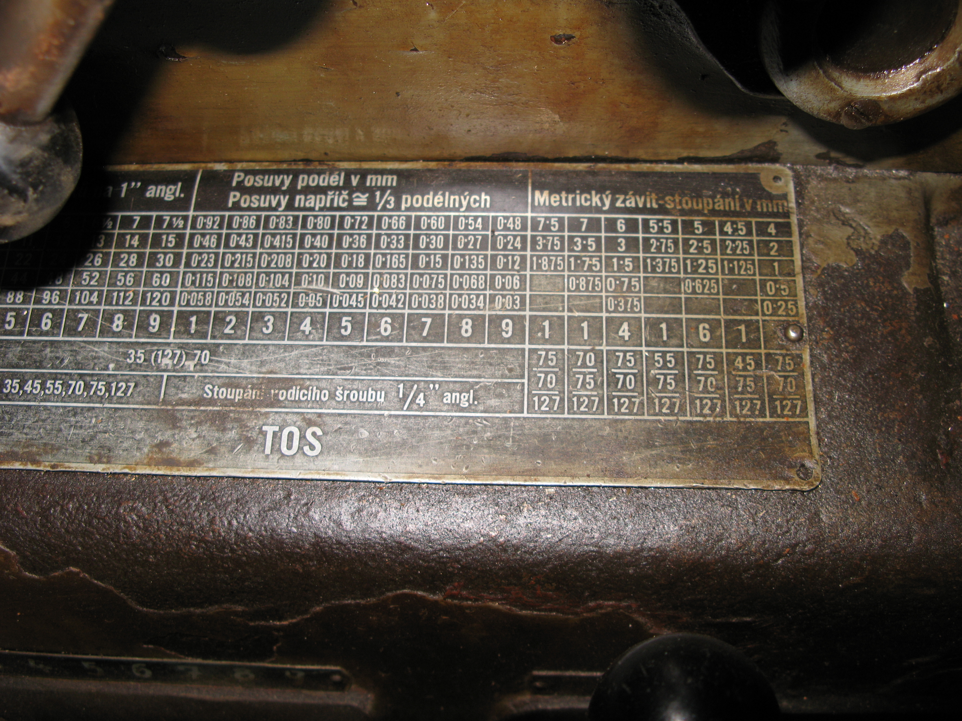

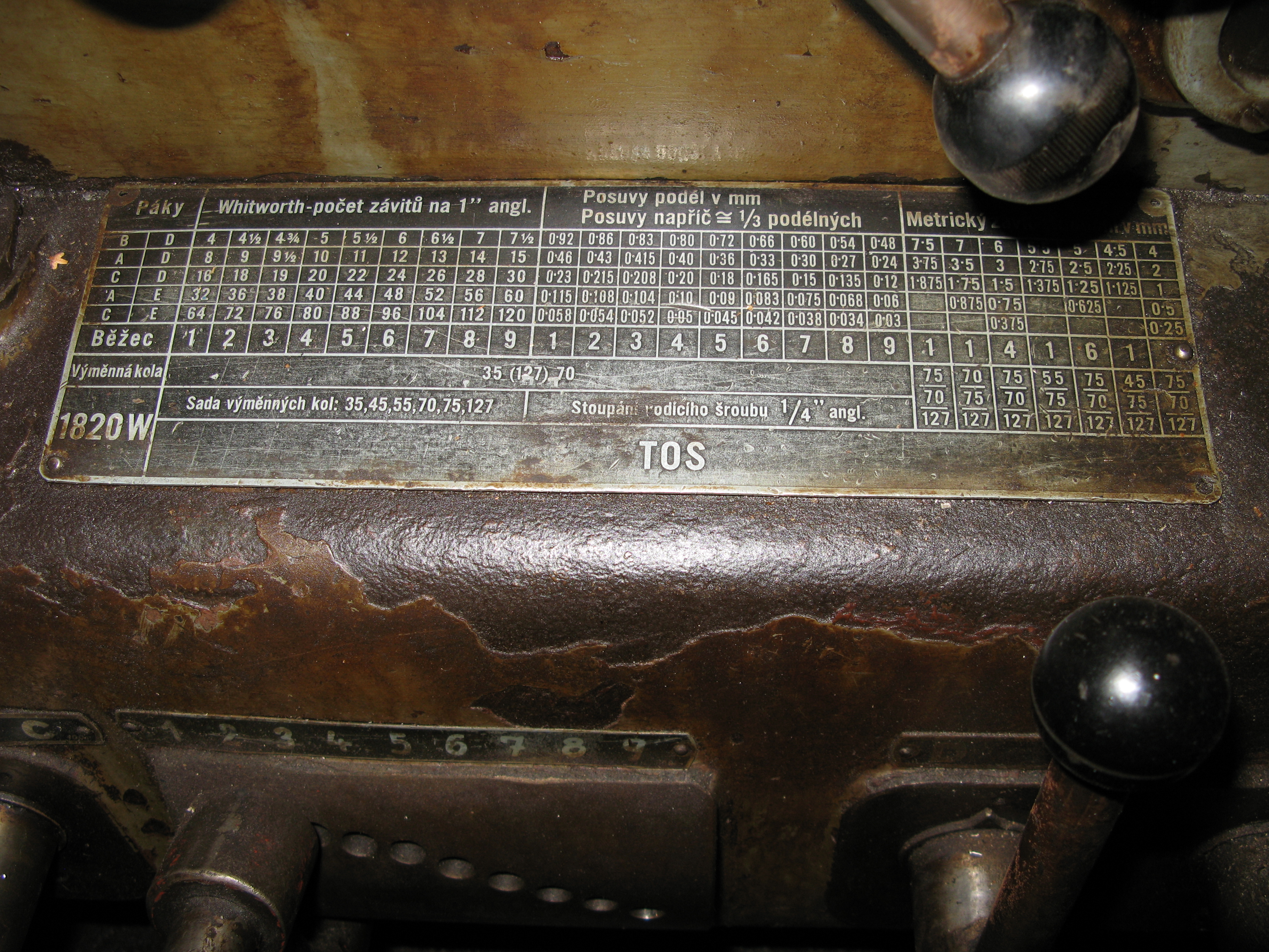

Tak je to jak jsem čekal, máš ten vylepšený model viz tabulka nahoře tj., víc rychlostí. Posílám tabulky i na ty závity , ale už teď vidím rozdíly v páčkách, tak si nejsem jistý jestli se to bude shodovat, ale mohlo by.Docela by mne zajímalo co budeš vyrábět. Já jsem totiž zjistil mimo jiné, že na tyhle stroje moc nefungují moderní plátkové nože. Jednak pro menší otáčky a výkon a taky pro svojí subtilnost. Mám na mysli, že by stroj byl velmi namáhán.

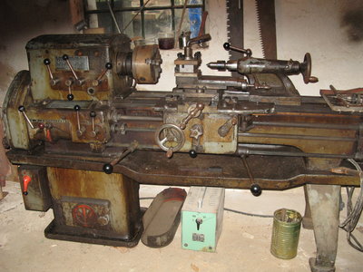

Jinak tady pro porovnání posílám ten můj zázrak. Písař

já myslím, že to je L20 a podle rozšířené tabulky máš tu výkonnější a vylepšenou verzi. Jinak samozřejmě pátrám dál. Měj se hezky. Písař

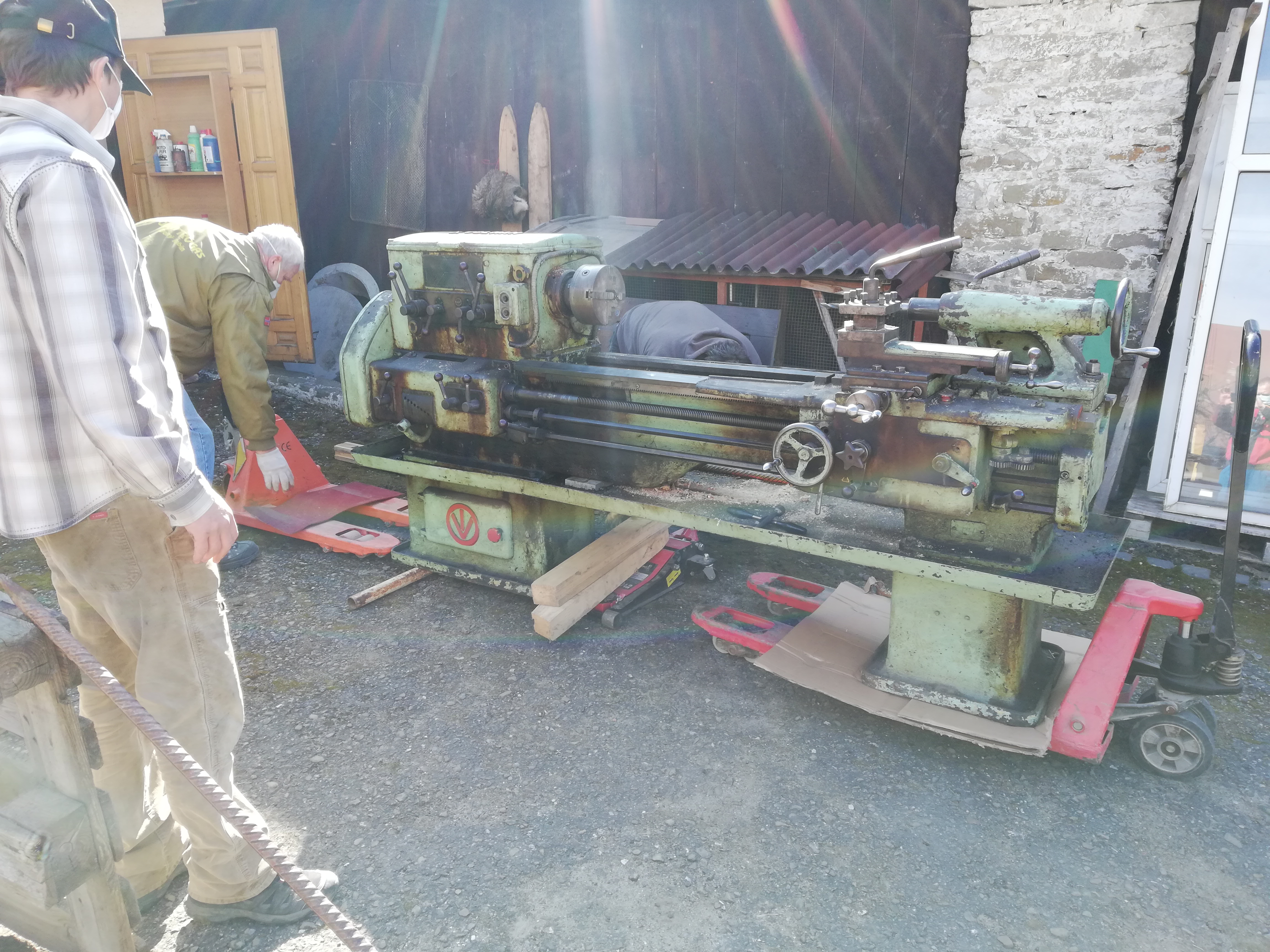

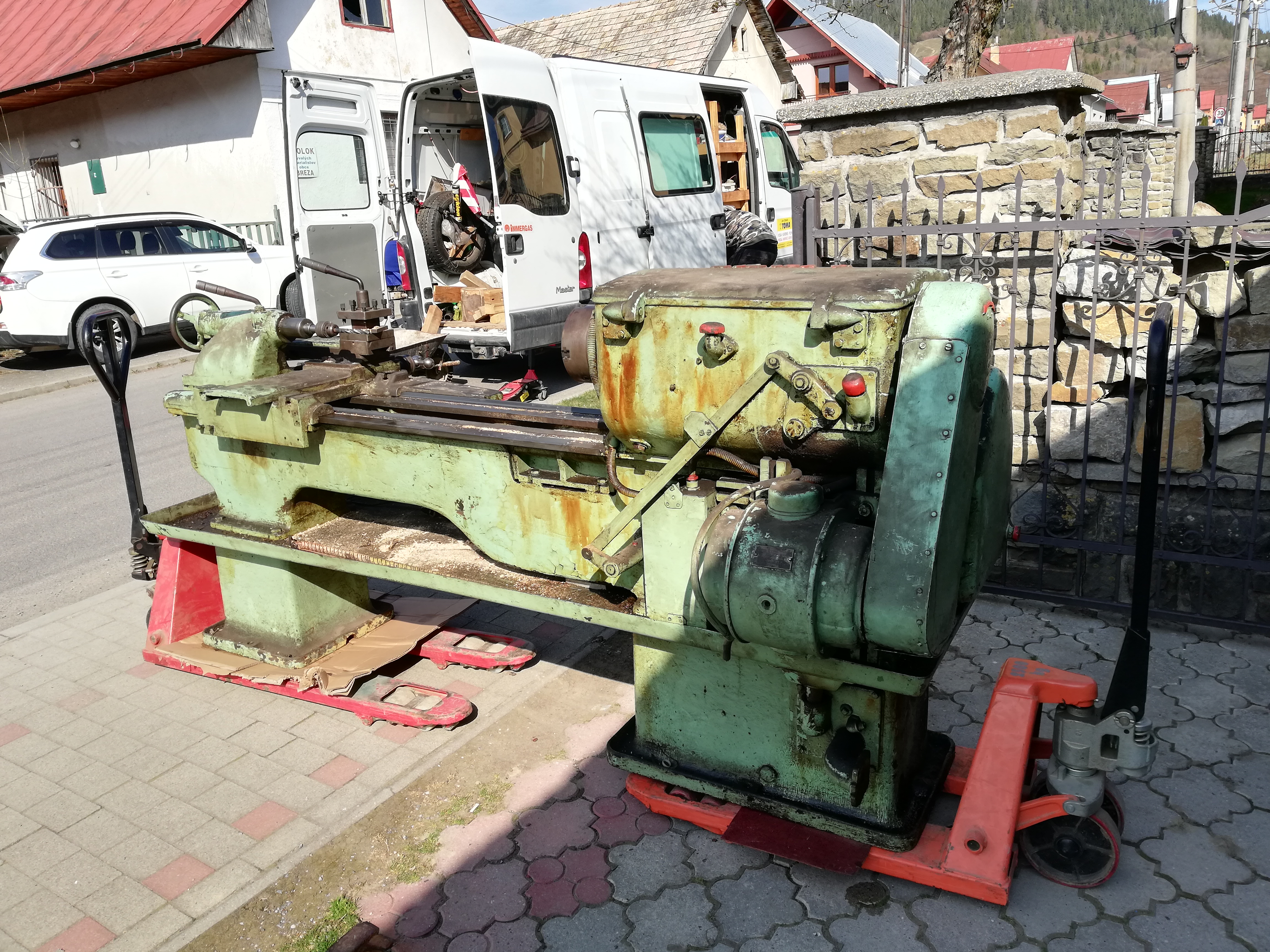

Zdravím Volmanákov, tiež som nedávno kúpil L-22
