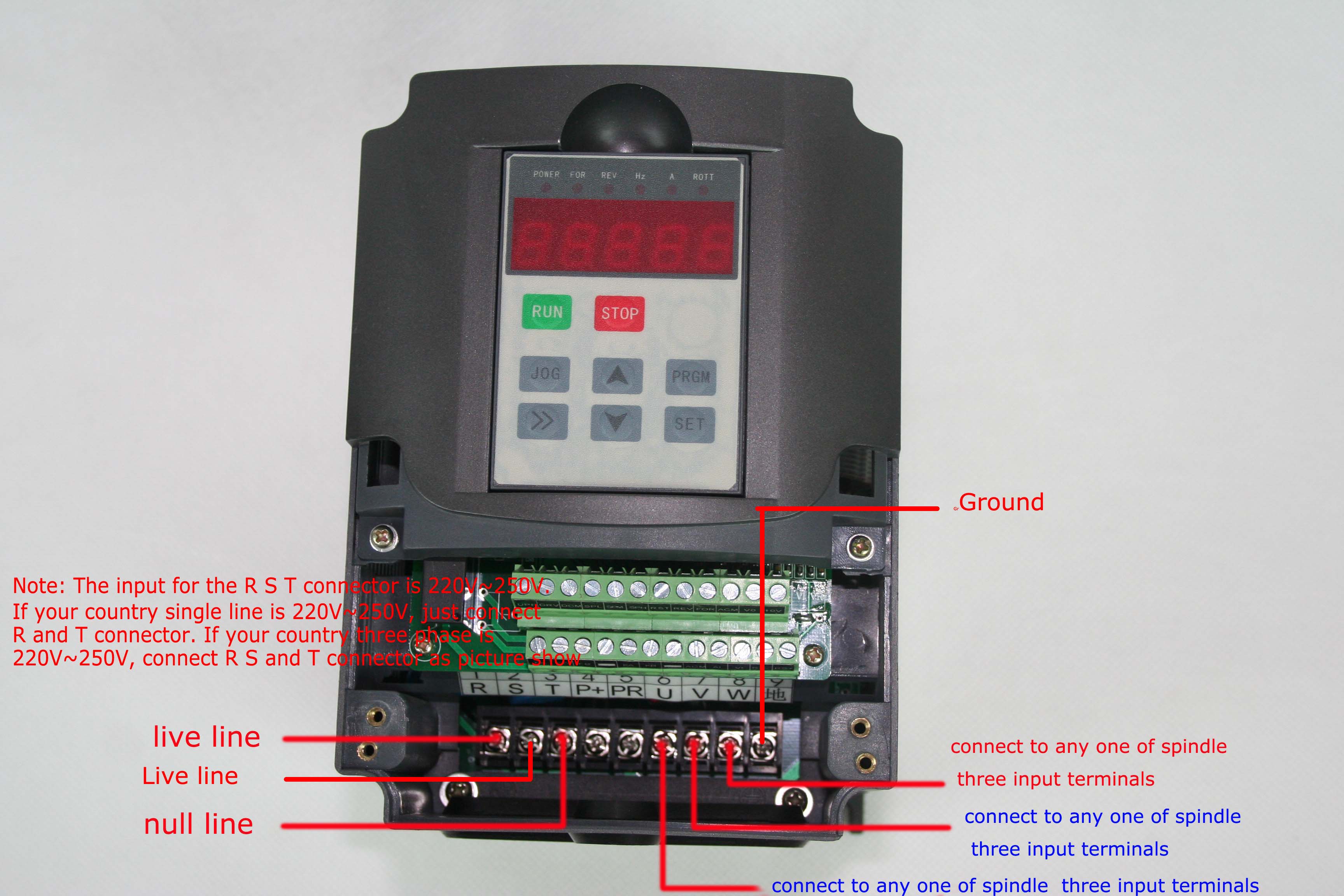

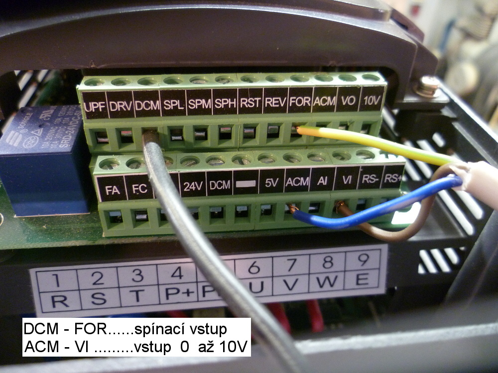

zde máš manual.
huayang VFD manual abstract.pdf
(43.36 KiB) Staženo 760 x
VFDManual.doc
(4.53 MiB) Staženo 399 x

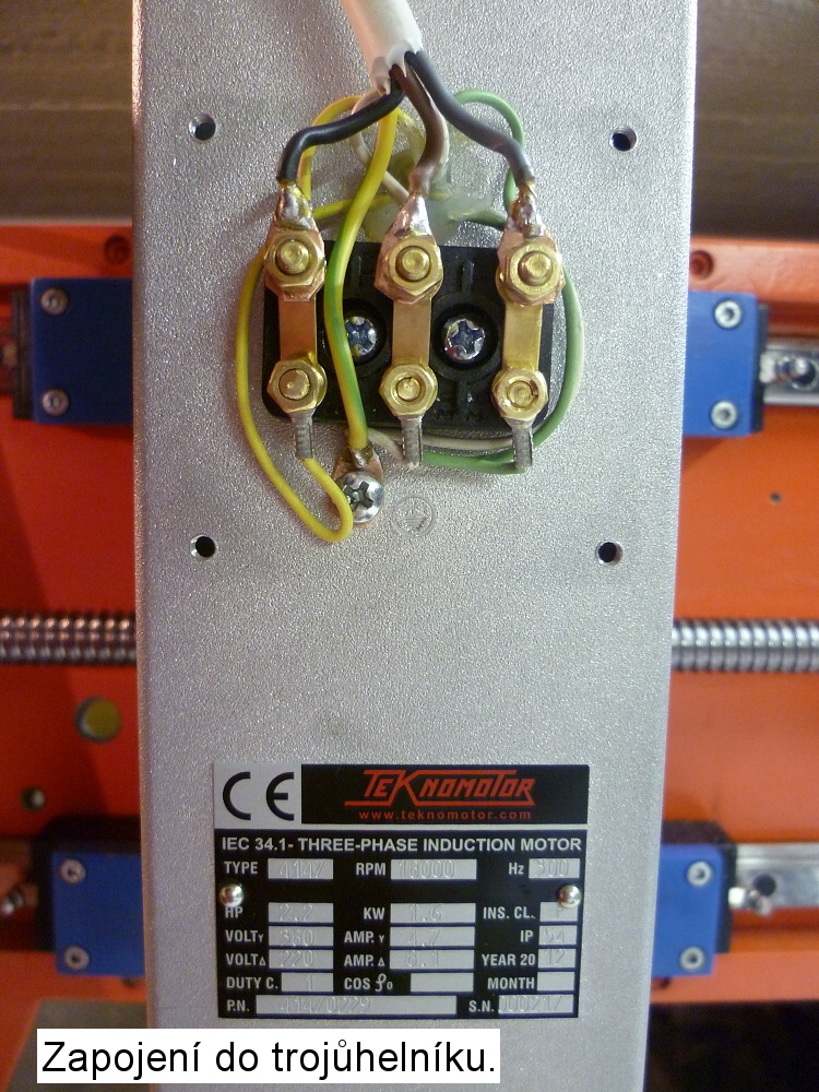

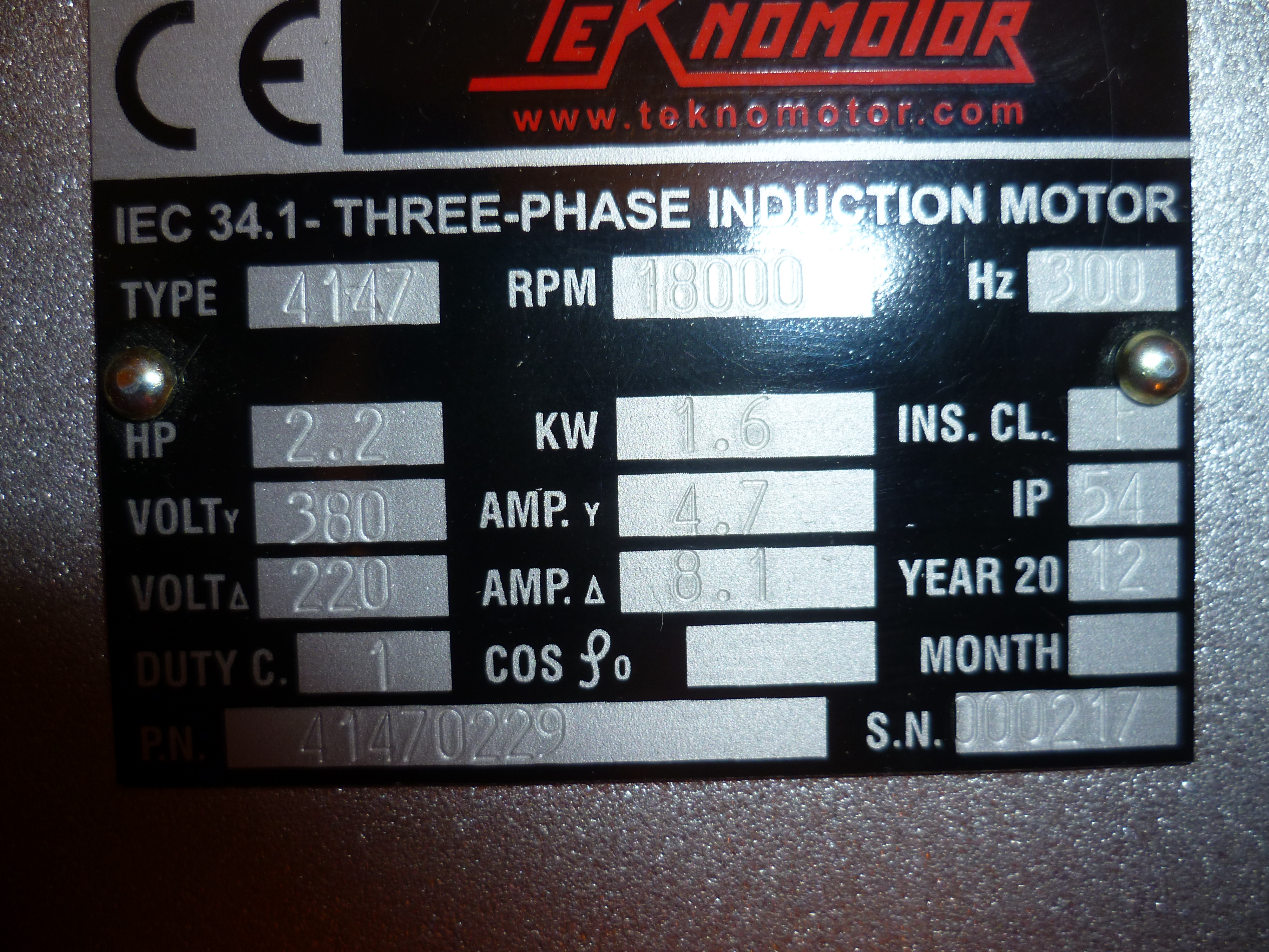

To vřeteno mám zapojit do hvězdy ?
Díky. Miloš
oscar
Příspěvky: 1251
Registrován: 2. 5. 2010, 8:50
Bydliště: Perníkovice
14. 11. 2012, 7:42
pokud je vreteno 3x230V a menic napajis 1x230V tak do trojuhelnika
pokud je vreteno 3x230V a menic napajis 3x400V tak do hvezdy
pokud je vreteno 3x400V a menic napajis 3x400V tak do trojuhelnika
predstav si, ze ve hvezde je na to napajeci napeti faze vinuti jedno, ale v trojuhelniku dve do serie

15. 11. 2012, 3:30
pouze první příklad je správně - v případě tvého vřetena : Y = 400V , D = 230V
ve druhem a třetím příkladu ti tvoje vřeteno dříve či později odejde - pokud bude měnič nastaven default od výrobce
V lepším případě zareaguje proudová ochrana měniče.
druhý příklad by byl v pořádku v případě napájení měniče 3x230V , takovou sít u nás nemáme, ale lze přez odělovací trafo.
třetí příklad je pro tvoje vřeteno nejhorší - je to jako bys žárovku na 230V zapojil mezi dvě fáze.
Takže pokud máš měnič Inp 3x400V ,OUT 0-400V, tvoje vřeteno zapoj do hvězdy ,při default nastavení měniče.
Samozřejmě je potřeba nastavit max freq,proud, a podobně.

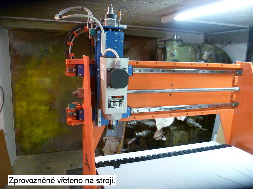

Tak jsem se po delší době zase dostal domů i na sobotu a celé odpoledne jsem strávil v dílně. Konečně se mi podařilo zprovoznit nové vřeteno ,(tedy hlavně frekvenční měnič). Už jsem to chtěl vzdát, nechtělo to pořád běhat a já stále nastavoval a nastavoval. Zatím sice jen "na sucho" na stole, ale běhá dle pokynů programu.
Díky všem za pomoc.

16. 12. 2012, 4:16
Tak už to běhá i na stroji. To vřeteno má doporučené maximální otáčky 18 tisíc,(300 Hz). Co mi hrozí, když bych třeba chtěl frézovat otáčkami přes 20 tisíc ? Předpokládám, že omezujícím prvkem jsou ložiska. ?
Jinak do těch 18 tisíc není až tak hlučné, čekal jsem to horší.... Pod 10 tisíc je vyloženě tiché. 24 tisíc, to už je startující tryskové letadlo... :roll:

25. 12. 2012, 11:01
Tak jsem konečně zajel s novým vřetenem Teknomotor 1,6kW do materiálu. Zatím ale nejsem spokojen. Tedy hlavně při hrubování.Frézuji MDF frézou HSS o průměru 12mm, 18 tis. otáček, do hloubky 6mm. Pokud ale dám větší rychlost posuvu jak 25mm/s, (1,5m/min),tak se občas vřeteno prostě zastaví a vyjede z materiálu. Musím ho znovu spustit a snížit rychlost posuvu.
Po výměně vřetene jsem čekal větší výkony a ono to sotva stačí předchozímu vřeteni (500W Atas).
Je možné, že bych měl špatně nastavený frekvenční měnič ? Nesetkal se už tady někdo s podobnou situací?
Díky za jakýkoli námět. (Zítra mrknu na nastavení toho FM).
Miloš
Martinhora
Příspěvky: 1009
Bydliště: Rokycany
26. 12. 2012, 7:11
Čau Miloši. Já se potýkám s úplně stejným problémem. Mašinka by to dala, ale zastavuje se vřeteno - nebo se rapidně snižují otáčky. Možná by bylo řešení použít měnič s vektorovým řízením. Bohužel u těchto vřeten je tento druh řízení zakázán výrobcem. A teď nevím, jestli je to jen kvůli chlazení (bude vznikat mnohem víc tepla) anebo se může něco stát s vinutím? Já mám vřeteno předěláno na vodní chlazení - takže ten odvod tepla by nebyl problém, ale zase nemám FM s vektorovým řízením. Ony tyhle vřetena mají zkrátka malej krouťák ..... S nastavením FM jsem strávil hodně času - ale bez výsledku - většinou to bylo ještě horší. Jo a nemáš jen tupou frézu? :lol: :lol:

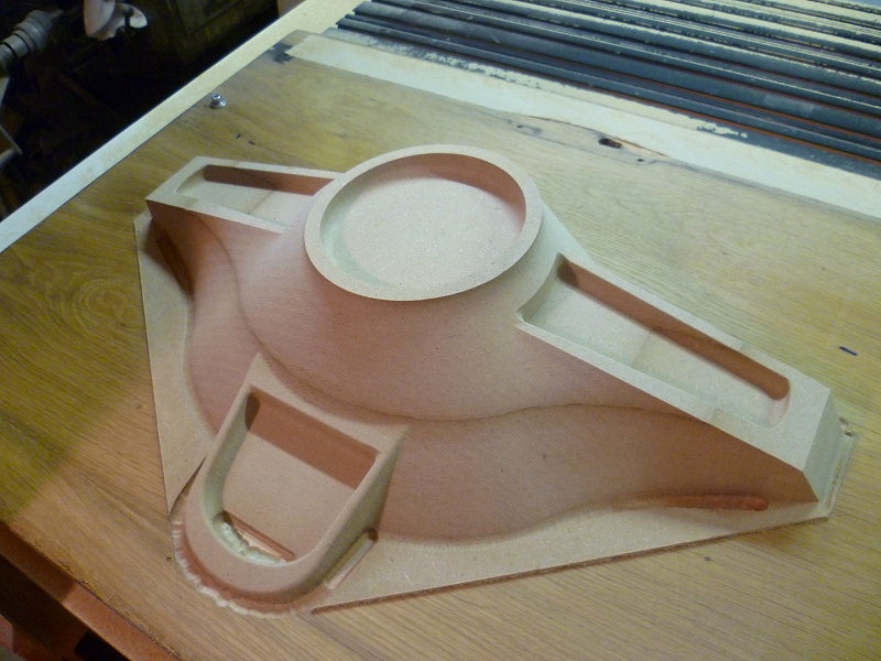

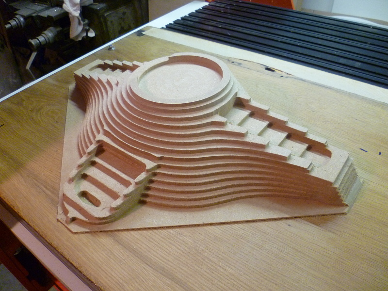

Ty HSS jdou opravdu do kopru hned. Jinak pěknej Aztéckej chrám :D
zami
Příspěvky: 654
Registrován: 25. 1. 2011, 2:07
Bydliště: Třebíč
26. 12. 2012, 8:25
Martinhora píše:Ty HSS jdou opravdu do kopru hned. Jinak pěknej Aztéckej chrám :D
:) JInak ta haubna má šířku skoro půl metru. Toto je pouze malá přední část. Původně jsem myslel, že to bude tak na tři díly, ale nakonec jsem to musel naporcovat na sedm dílů. Je to na třímetrovku.
