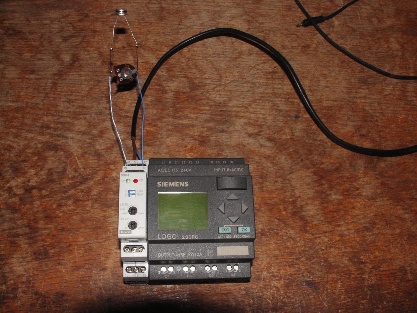

Děkuji za názory, debata se zdá být velice plodná.
Schémo samosřejmě překontroluju, bohužel je problém že je konec Listopadu a buď si může Magi hrát s automtikou, nebo se může topit.
Volba č. 2 doma bohužel vítězí.
Fotoodpor zkratovat poteciometrem se mi jeví taktéž jako dobrý nápad, nicméně jak už bylo podotkuto je to záležitost velmi ošemetná.
Celé to přebudovat je celkem jednoduchá věc, ovšem celkem nákladná, neni problém tam osadit automtiku Satronic, nebo Honeywell, ovšem za peníze v Praze dům a v Brně dva.
A jako poslední mám samosebou alternativu "po našom" celou logiku automatiky obstará LOGO a jako svetlocitivý článek bude fungovat SOU-1 Elko.
Je to soumrakové relé, originální fotoodpor je zkratovaný trimrem 22k na kterém se dá naladit prakticky cokoliv. Testováno přímo na hořáku a jeví se to celkem funkční. Bohužel to bude chtít celkem rozsáhlou přestavbu a spojenou s poměrně dlouhým výpadkem (několik hodin).
Samosřejmě by to mohl celé řídit Amit, ale bohužel došly výstupy - musel by se pořídit expanzní modul a ten je x krát dražší než celé LOGO.

ještě pro úplnost nálepka se zapojením
Nějak mi uniká smysl bezpečnostního termostatu zapojeného paralelně s čidlem plamene. Vždyť pokud čidlo překlenu, automatika si bude myslet že plamen hoří. Nebo tam hraje roli že se to překlene navrdo bez té diody, kterou má čidlo v sérii?
- Přílohy
- zapojení.pdf
- (83.87 KiB) Staženo 442 x
Podle me prave ta dioda zajistuje ve spolupraci s kondenzatorem paralelne k 110V rele, ze rele spina, kdyz se to cele premosti tim bezpecnostnim termostatem, tak na kondenzatoru a tim padem na rele bude v podstate 0 napeti.

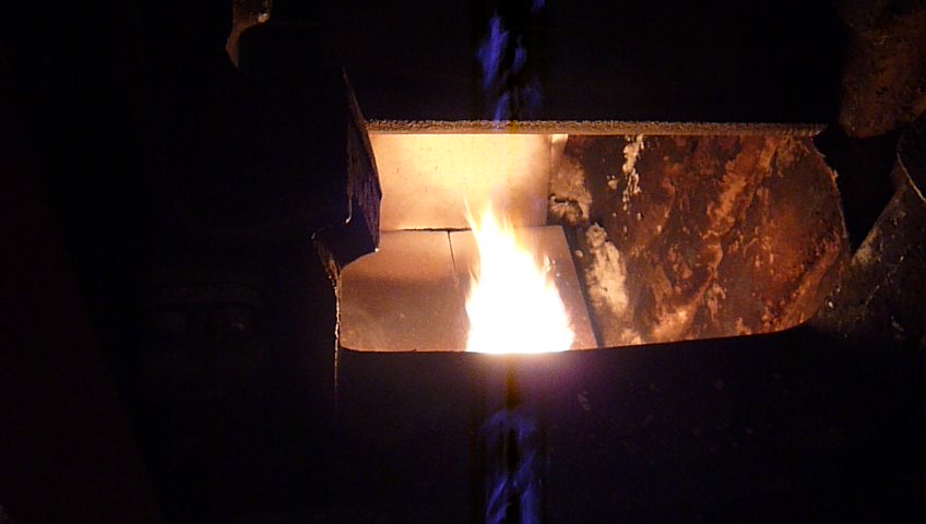

Tak už od středečního odpoledne řídí hořák LOGO + SOU. Zdá se to být v cajku.
Při seřízení sekundárního vzduchu už se nemusím omezovat tím, co je ještě hlídač plamene schopen rozpoznat.
Z původního naftového hořáku už tedy prakticky zbylo jen tělo, turbína, zapalovací souprava a motor.
I co se týče motoru uvažuju o monhem slabším, pač teď už nemusí tahat čarpadlo, tedy by tam stačilo pár Watů.
Otáčky by mohly být asi i menší, pak by nebylo seřízení sekundárního vzduchu tak moc citlivé, jako nyní.

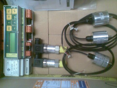

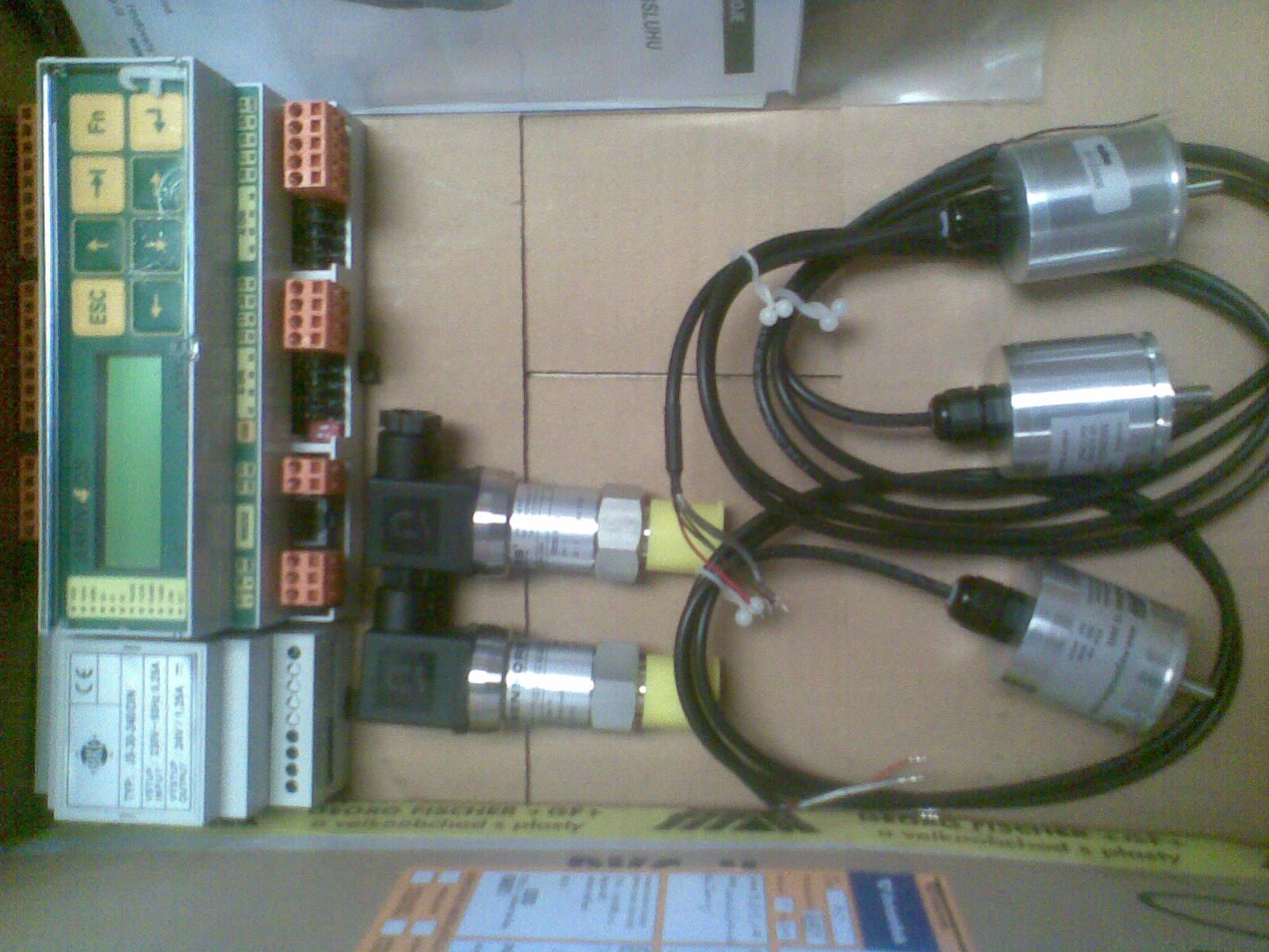

V práci se začínám zabývat novým vlastním projektem - inteligentní kaskádní řízení 6MW parní kotelny + monitorování a sběr energetických dat.
Zatím část nových hračiček - PLC Amini4DS, snímače úhlové polohy a tlakové snímače
