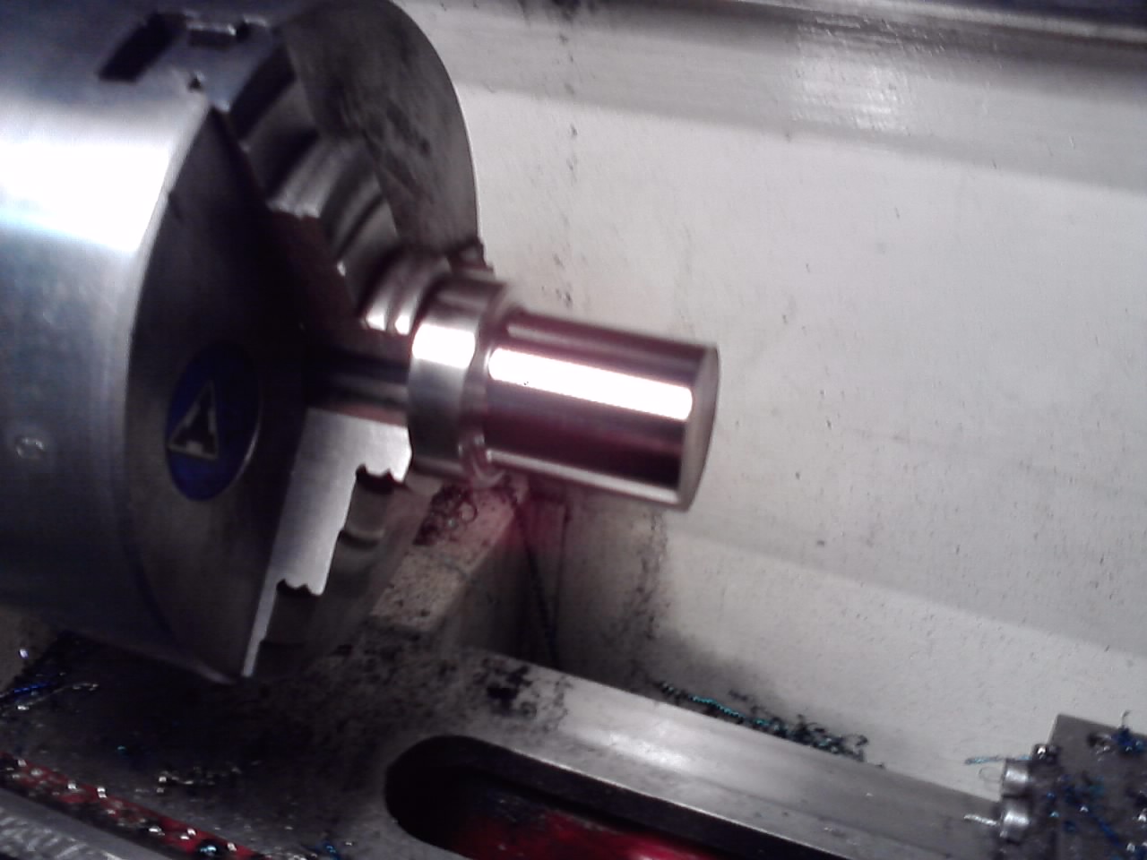

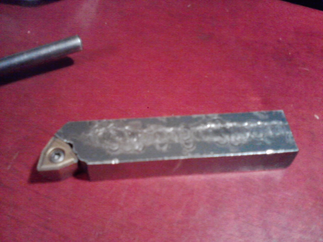

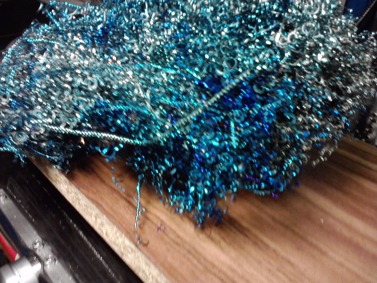

Právě točím co vyžaduje vyšší pevnost a tak jsem zkusil použít zřejmě hrot ze zbíječky. Nevíte někdo co je to za matroš? Povrh je fakt super, ale na větší úběr jak 0,25 na noniusu se nedostanu. Točím to plátkama WCMX 06T308E-45,-8030 a špona fakt modrá. Někdy se špona i rosvítí. :D Jedu bez chlazení.

Mimo tvůj dotaz: prosím Tě, mohl by jsi mně někdy vyfotit ten držák s plátkem? Díky

expertdb píše:Mimo tvůj dotaz: prosím Tě, mohl by jsi mně někdy vyfotit ten držák s plátkem? Díky

potraviny píše:Právě točím co vyžaduje vyšší pevnost a tak jsem zkusil použít zřejmě hrot ze zbíječky. Nevíte někdo co je to za matroš? Povrh je fakt super, ale na větší úběr jak 0,25 na noniusu se nedostanu. Točím to plátkama WCMX 06T308E-45,-8030 a špona fakt modrá. Někdy se špona i rosvítí. :D Jedu bez chlazení.
Našel jsem tohle... viz cervena barvicka. Nemohlo by byt? - je to norma jeste asi z totace ...
19 452
Ocel nízkolegovaná Si-Cr, ušlechtilá, nástrojová, pro práci za studena. Ocel se střední prokalitelností v oleji (cca 40 mm v celém průřezu), velmi dobrá houževnatost při poměrně vysoké tvrdosti, dobrá odolnost proti dynamickému střídavému namáhání a namáhání údery, velmi dobrá pružnost a odolnost proti opotřebení (i ve stavu tepelně nezpracovaném), dobrá tvárnost za tepla a obrobitelnost v žíhaném stavu. Pro polotovary: tyče válcované / kované za tepla (kruhové, čtvercové, ploché, 6hranné, 8hranné), broušené, výkovky (kruhové, čtvercové, ploché), plechy válcované za tepla. Odolnost proti korozi malá. Svařitelnost obtížná. Na nástroje pro stříhání za studena: přestřihovací, prostřihovací, ostřihovací a děrovací (cca do 15 mm), nože nůžek na stříhání materiálu větších tlouštěk. Na nástroje řezné: na obrábění dřeva (hoblovací nože, frézy, vrtáky, dlabací řetězy). Na nástroje ruční: ruční a pneumatické sekáče, šroubováky, klíče. Na nástroje upínací: pružné upínací nářadí (kleštiny, upínací trny a pouzdra). Na formy: vyhazovače, závitové kolíky pro tváření plastických hmot, formy (desky) na lisování cihel a šamotového zboží. Nástroje na drcení a mletí: menší kladiva a čelisti drtičů.

Prot píše:Snad do toho nebudes potrebovat udelat zavit :mrgreen: Jinak super matros byl cep z tankoveho pasu...to bral jeden kamenik na majzliky :D
No právě, potřebuji tam mít vnitřní M6, alespoň 10 mm hloubky. Už vrtání návrtákem byl opruz.

Luxusní špony... :D
jova
Příspěvky: 2574
23. 11. 2012, 7:45
Vyžíhat, obrobit, zakalit, popustit, obrousit a pak je to použitelné :D
