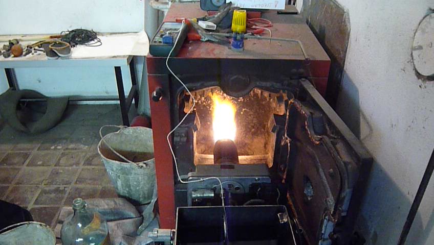

Super :wink: Viadrus U22 vystrojený pro turbínový hořák, přesně jak jsem ti radil.
Instruktážní video je také dobré. Jestli můžeš naházej sem víc fotek celého kotle s hořákem a příslušenství ať se pokocháme.

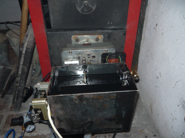

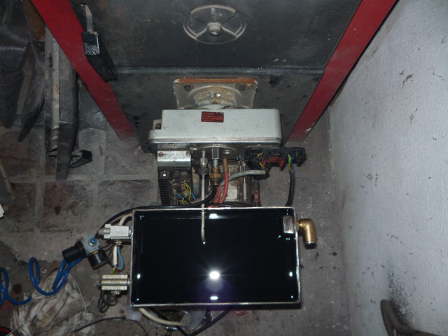

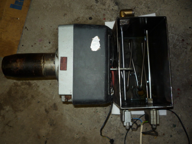

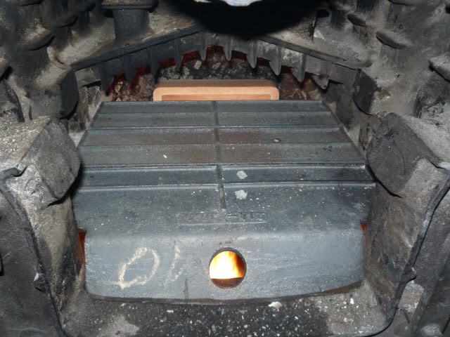

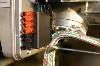

Nemám to ještě plně rozchozené.Jsem ve stádiu zkoušek.Pořád řeším spotřebu el.energie.Předehřev oleje je jasný,Jinak to nehoří.Dost mě ale štve kompresor.Na Tempratecu je zabudovaný kompresor na hořáku.Já jsem odpreparoval olejové čerpadlo a uchytil jsem do díry po něm nádržku s olejem.To byl tvůj,velmi dobrý,nápad.Teď ještě řeším,jestli by mi motorek ventilátoru,nemohl pohánět i nějaký malý kompresor.Zbavil bych se cca 1kW odběru kompresoru,který spíná po cca 100 sekundách na dobu 20 sekund.Tím bych docela hodně ušetřil.Stejně do trysku dávám jen 0,5 barů.

Ty máš tu nádržku odhadem tak třikrát větší než ji má Magi a i u ní jsme s Magim vymýšleli, že by bylo dobré udělat jí alespoň elementární tepelnou izolaci. Rohože z minerální vaty, nebo sibral pokud nevyhoví teplotně ta rohož (nevím při jaké teplotě se rozkládá lepidlo kterým se kašíruje). No a stím kompresorem máš pravdu, existuje jakýsi hořák, který má místo toho palivového čerpadla dmychadélko akorát těch potřebných parametrů. Takže je zde prostor pro zlepšovatelství :-)

No rozměr nádržky byl tak trošku danej spirálou

Ano, italské hořáky Arco mají tento systém s lamelovým dmychadlem přímo na hřídeli hořáku.
Kolega který tímto také topí uvažoval o použití vývěvy z osobního dieselového auta od posilovače brzd. Zpravidla bývá namontována na alternátoru.
Vývěva by se naroubovala na hořák na místo čerpadla a fungovala by jako kompresorek. Já osobně zase uvažuju o mnohem slabším motoru pro turbínu, protože teď už nemusí tahat olejové čerpadlo a vyloženě se fláká. Stačil by pětinový výkon.
Přikládám prošpekt od toho taliána. Je to složité jak prase a hlavně drahé. Hořák stojí okolo 100tis.
Co se týče toho komresoru, mě ten 4kW Orlík spíná cca po 30min na 1min, ale ve výsledku náklady na výrobu tlakového vzduchu budou plusmínus stejné ať máš malý nebo velký kompresor. Když je malý tak je asi ke škodě ekonomiky četnost spínání spojené s proudovými nárazy při rozběhu, tento jev je třeba minimalizovat, popřípadě použít softstartér. Já uvažuju o tom, že kompresor osadím kompenzací abych to aspoň torchu snížil. 4kW už se kompenzovat vyplatí, nicméně si napřed změřím cos fí při chodu.

Tempratec(stojí okolo 70 tisíc) to má naroubované takto:

Na tech fotkach nahore vidim origos horak kterej asi mel vysokotlaky cerpadlo na jedny hridelce s vent. a rozprasovani delal tim tlakem ale je tam ten tlakovej vzduch
Proc je to tak?
Neslo pouzit to puvodni?
