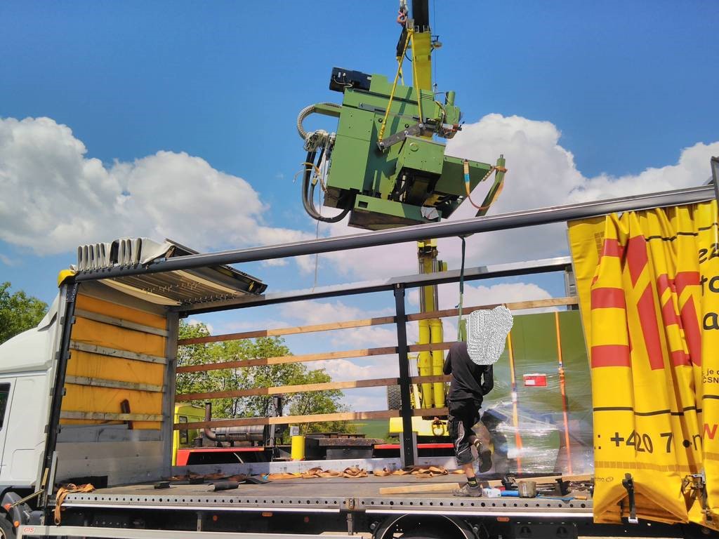

byl jsem na lovu :D

Příspěvky: 2773
31. 5. 2021, 9:33
Nějakej malej jeřáb :lol: ... Já tu měl nedávno 40ti tunu :-)
Jinak to vypadá pěkně... Po GO? :-) .

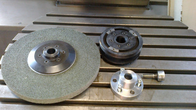

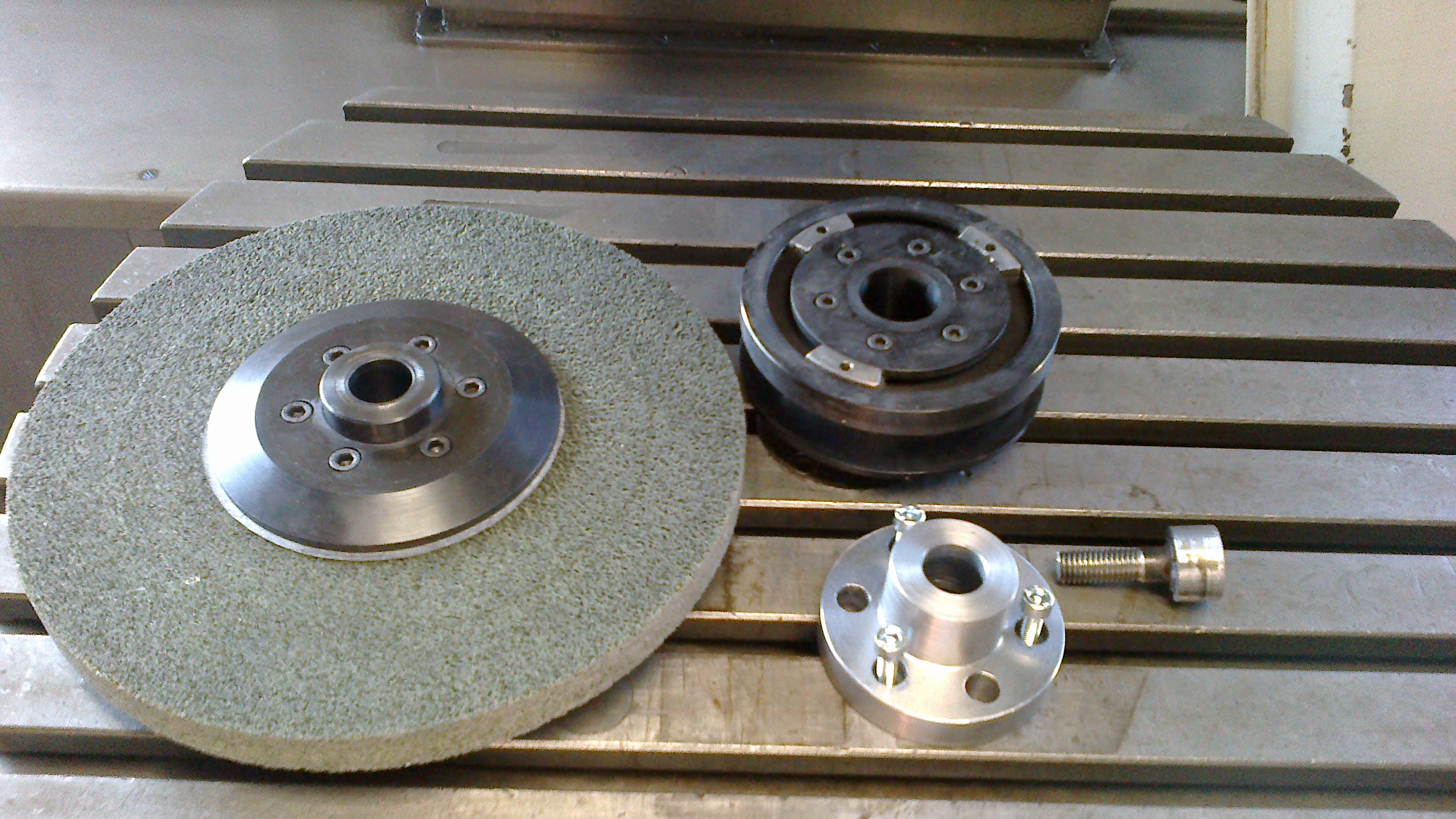

Nechal jsem si opravit vřeteno na brusce, tak jsem si udělal takovej stahovák na kotouče, má to někdo podobně, nebo do toho mlátíte.

3. 6. 2021, 8:12
nellospeed píše: 3. 6. 2021, 6:42 Nechal jsem si opravit vřeteno na brusce, tak jsem si udělal takovej stahovák na kotouče, má to někdo podobně, nebo do toho mlátíte.2021-06-03-1453.jpg
Normálně je ten stahovák součástí příruby. Pokud někdo do něčeho na brusce mlátí je blb.
Příspěvky: 2773
3. 6. 2021, 8:24
Přesně. Na asi stovce různých přírub na brusky mám doma vnitřní závit. Do něj natočím přípravek a přes šroub stáhnu.
Na tu 3L722 si mám v plánu udělat přípravek na nandavání jako stréko Maxim - na jeřábek - on moc lehký ten 450 mm kotouč 80 mm široký není.
Příspěvky: 3682
3. 6. 2021, 8:29
Ono tam také bývá takové víčko. Na jednu stranu šroub přitáhne přírubu na kužel a když ho povolíš a vytočíš jeden-dva závity tak se opře o to víčko a stahne přírubu z kuželu. V pondělí to nafotím.
Příspěvky: 2773
3. 6. 2021, 8:39
Takhle je to po ukrajinsku - mám stejnou brusku. Jen chci to ramínko odpružené. Abych si nehnul jeřábem vřetenem.
https://m.youtube.com/watch?v=kOveAAuwc0M
Vybral jsem u toho stahovacího šroubu střed - abych neničil středící důlek...
