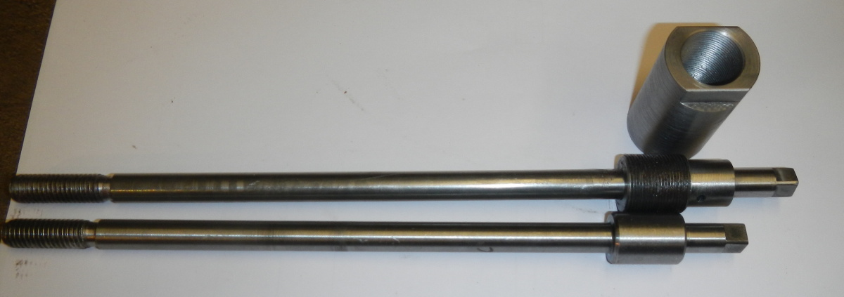

BF20 - úprava utahování MK2 z původních 1,5 mm na otáčku na 0,5 mm na otáčku / rozdílem stoupání dvou závitů, už nemusím klepat na šroub pro povolení
http://www.c-n-c.cz/viewtopic.php?f=21& ... 57#p168557
dolní šroub je původní

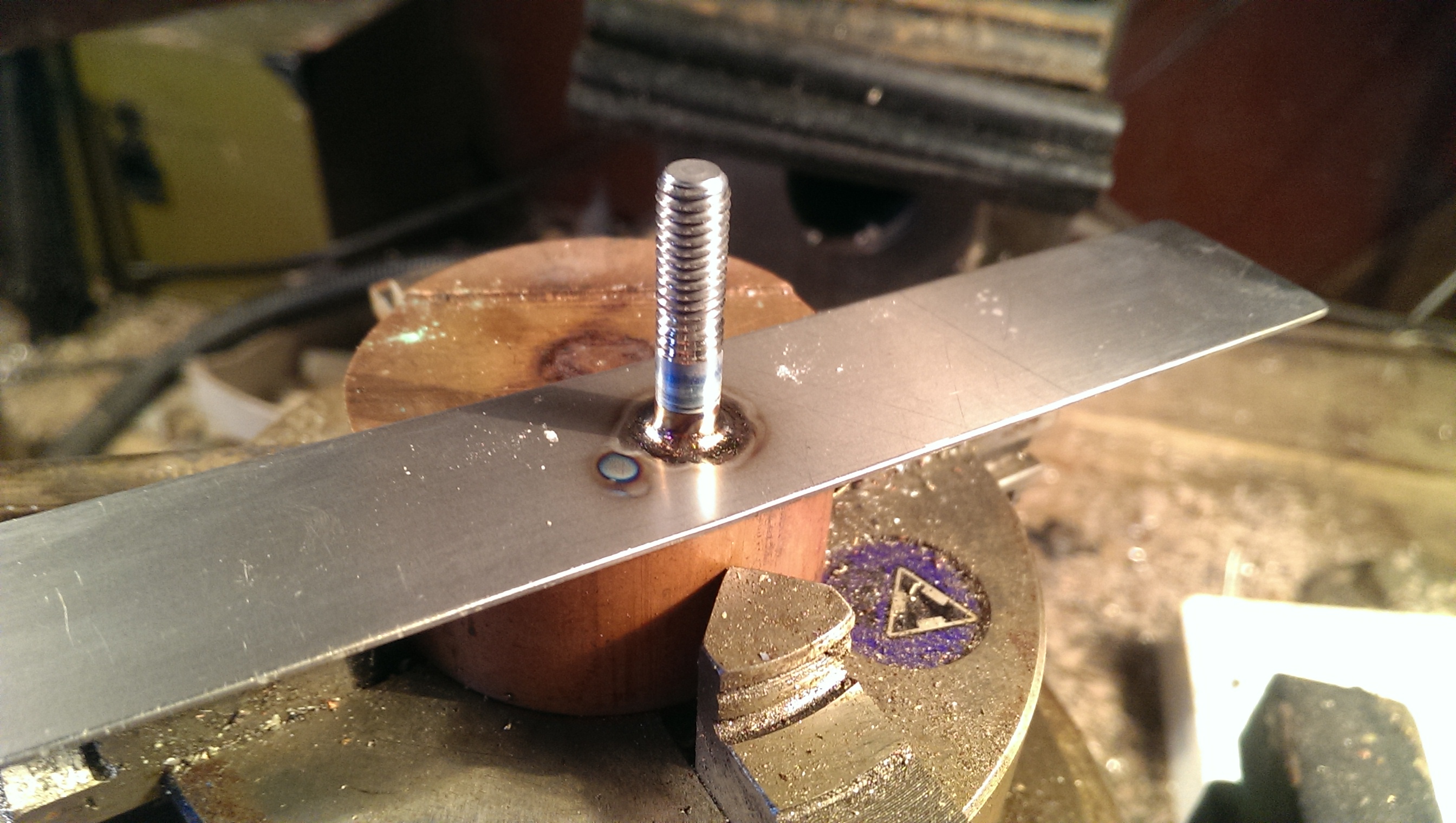

svarovani titanu M6 na 1mm plech
Pepa z depa
Příspěvky: 1779
16. 4. 2015, 6:56
... ty jedeš :D - ten titan, jestli je to TIGem, tak seš hodinář :mrgreen: nebo čím?
Příspěvky: 23390
16. 4. 2015, 7:28
Tigem
Prijde tam o krouzek a za ten zavit se to zatahne na nej
delal jsem jich 20 pekne pak boli za krkem
celkem se darilo jen asi 2 byli horsi jinak takovehle
ale uz jsem jich dobre 60 udelal tak se to zacina dostavat do ruky
prvni experimenty vypadali daleko hur
