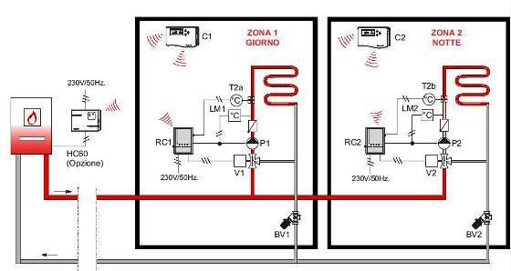

magi píše:Jako další zbůsob zvýšení efektivity provozu je akumulace tepla. Toto chci realizovat příští rok až skončí topná sezóna. Kotel se odpojí od rozdělovače a připojí k zaizolované akumulačce o obsahu 1m3. Rozdělovač se připojí k akumaci ale přes trojcesťák, který bude regulovat teplotu topné vody na základě ekvitermní křivky. Tzn. kotel pokud možno plným výkonem v krátkém čase natopí akumulačku a pak bude stát. Tím se zkrátí na minimum doba chodu hořáku a všech ostatních pomocných zařízení jako ohřev, kompresor atd. Za dalši ekvitermní provoz je mnohem úspornější a příjemnější.
...pokiaľ by si hľadal nejaký bezdrôtový izbový regulátor, ktorý dokáže ovládať troj(štvor)cestný ventil, odporúčam Honeywell HMC80,
nepodarilo sa mi zohnať iný bezdrôtový regulátor, ktorý by mal trojstavový výstup na ovládanie ventilov a relé na ovládanie čerpadla, dá sa k nemu ešte dokúpiť relé HC60NG, ktoré vypne kotol ak nie je potrebné kúriť...
...súčasťou sady je aj príložné čidlo na vykurovaciu vodu, takže regulátor reguluje teplotu vody potrebnej do radiátorov... má aj nejakú inteligenciu, že za pár dní si otestuje zotrvačnosť celej vykurovacej sústavy a potom reguluje s predstihom...
...pridávam nejakú dokumentáciu, slovenská stránka je otrasná, možno česká bude lepšia...
CM67RFMVplusHMC80de_en_pl.pdf
(2.05 MiB) Staženo 690 x

30. 12. 2012, 12:52
Děkuji, myslím že současně osazený mozek celého systému AMAP99S to zvládne bravurně.
Jediné co bude potřeba expanzní modul, protože už nejsou volné výstupy pro třístavově řízené servo.
Nicméně by šlo použít analogové servo, analogové výstupy jsou volné zatím všechny.
Navíc moje mínění o všech přístrojích bez-drátů je v podstatě pod bodem mrazu. I ten nejhorší drát je vždy lepší než nejlepší bezdrát.
