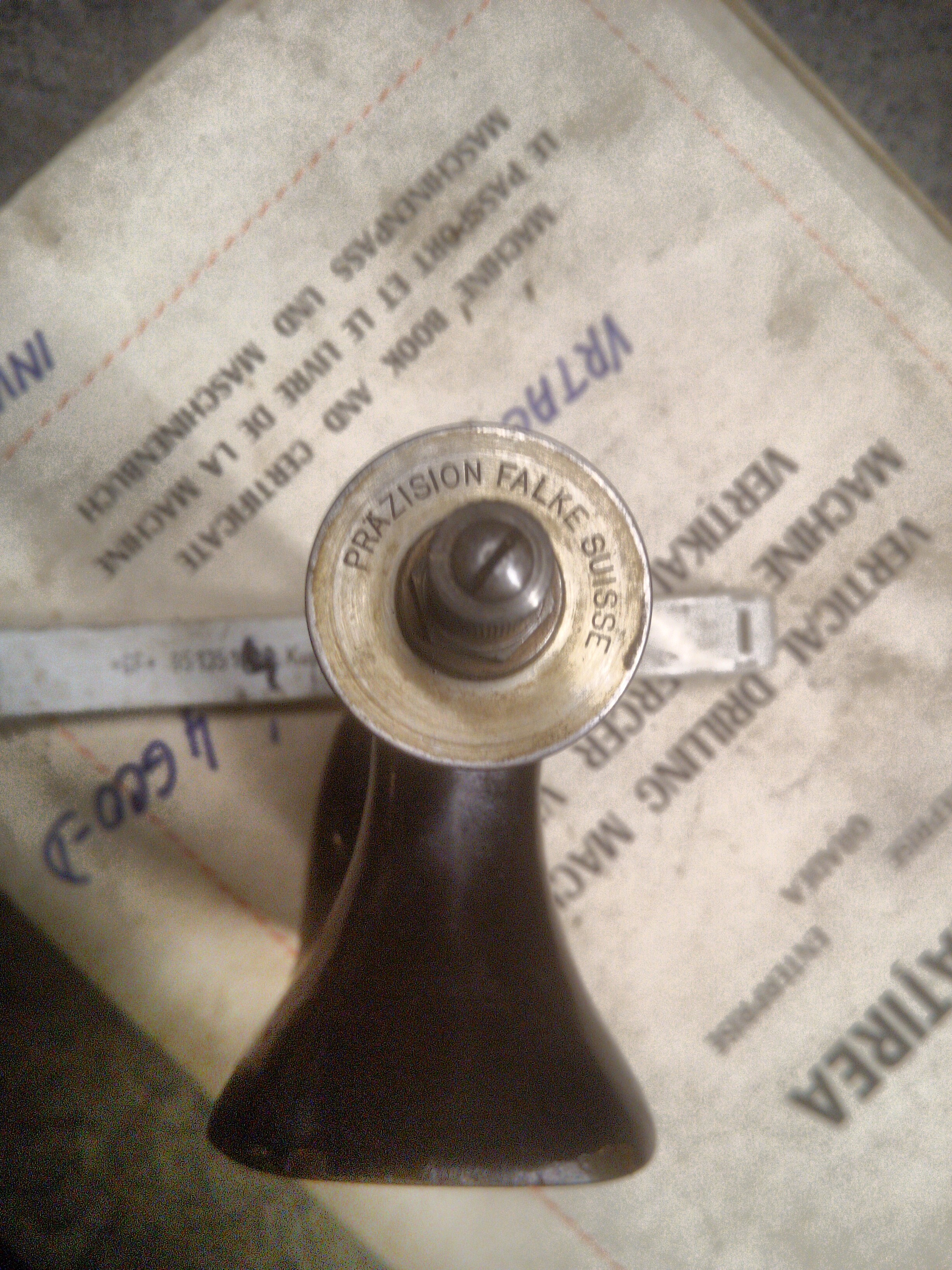

Jo a když už libový měřidla, tak ať si taky můžeš trochu užít - narychlo bliklý mobilem
tisícinový naklopitelný vertikální Tavannes s výměnnými doteky
tisicinový horizontální Tavannes, teď zrovna osazený origoš klecovými drátky na závity
a půlstovkový horizontální hodinářský Tavannes, opět s výměnnými doteky
mj, všechny mají milimetrový "nespletitelný" šroub

Tavannes 25 - 50 - opět verze s statickým vřetenem (vřeteno se netočí jako u běžného mikrometru), vyměnitelné dotyky, takže lze měřit v drážce - už od tlouštky dotyku - tj. cca 0.2mm)
Na fotce kulatý dotyky pr. 2.
