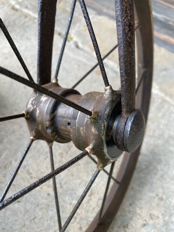

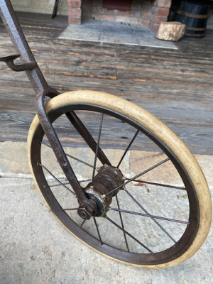

Takhle to ve finále vypadá:
Není moc poznat, že to nevzniklo před sto lety, ale před půl rokem :)

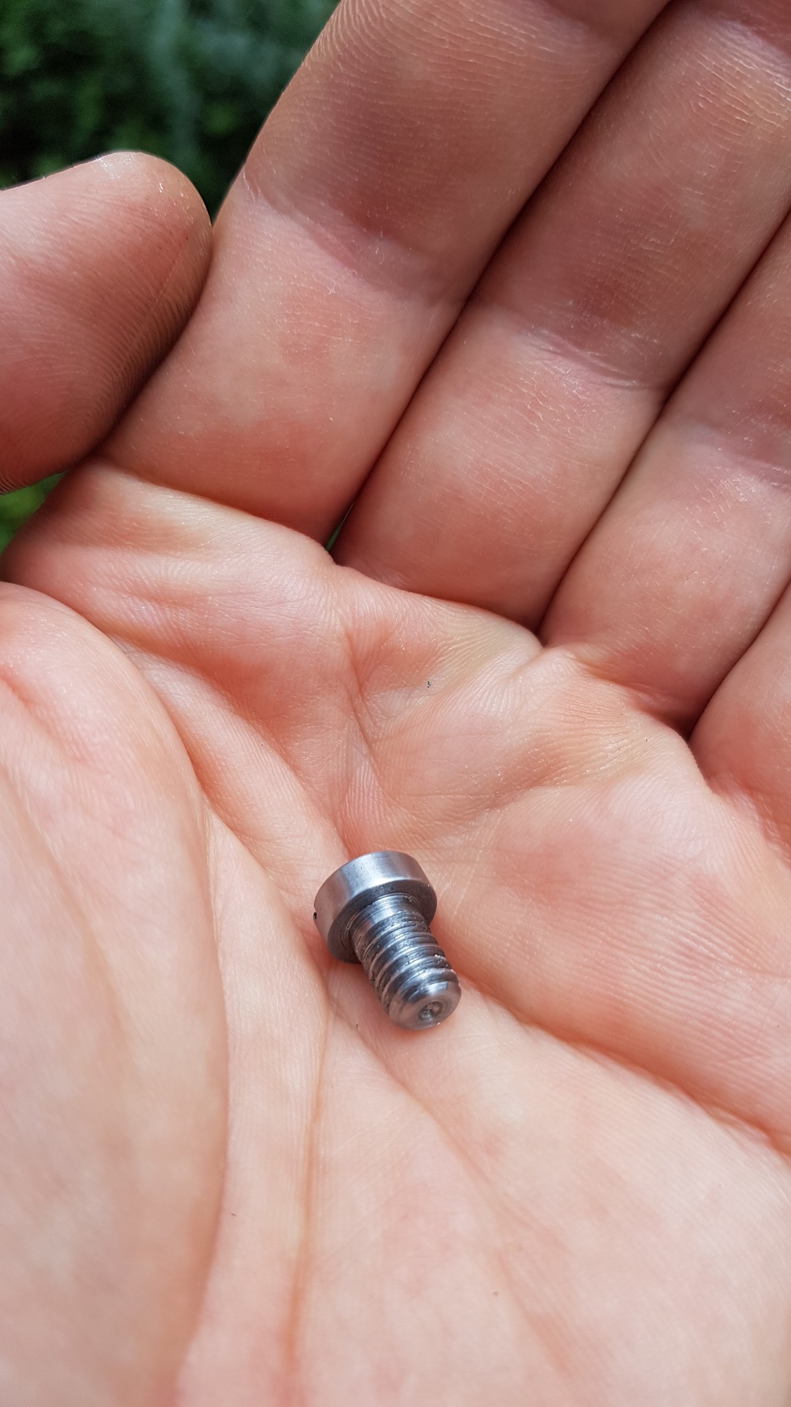

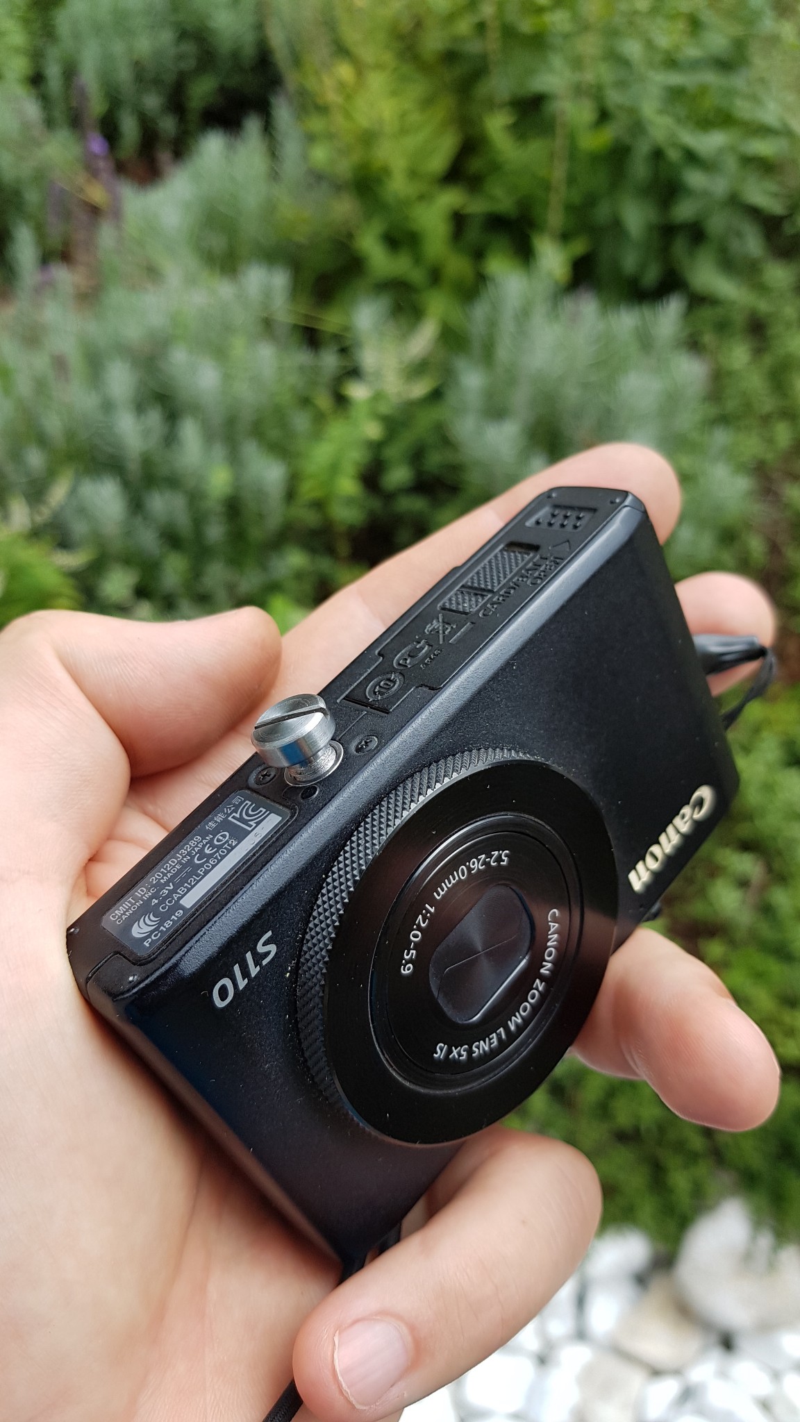

Siesta projekt - jeden šroubek kamerkowy :)

Thomeeque píše: 2. 8. 2021, 1:26šroubek kamerkowy :)
1/4-20 UNC
Tos mi měl napsat, že se na to chystáš, než jsem si na to koupil očko :)

Habešan píše: 2. 8. 2021, 7:28
1/4-20 UNC
Já se na to chystal přes rok, na to bys asi neměl trpělivost :mrgreen:
picom píše: 2. 8. 2021, 7:58 Mám krabici šroubů se šestihranem. :wink:
Toto měl být také šestihran, ale nenašel jsem tyč, ze které jsem ho plánoval :roll: Nakonec jsem rád, toto je takové pěkné retro :)

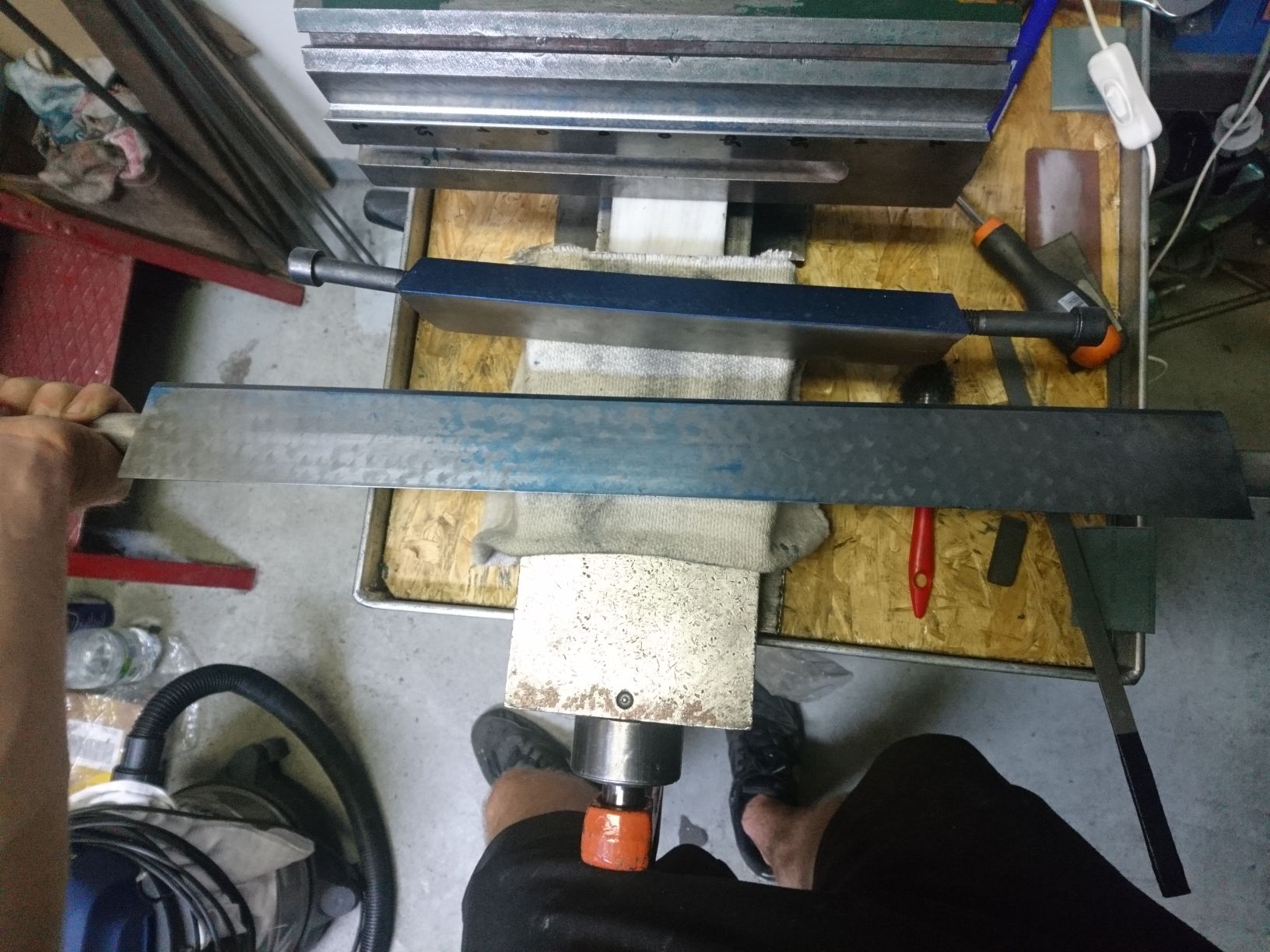

Škrabu, škrabu, škrabu rybinu a furt se nemůžu doměřit rovnoběžnosti a vida, tady je viník. Člověk dnes už nemůže věřit politikům natož uloženkovým pravítkům. Tohle je parádně prohnutý a já furt řeším, proč tam kde je podle hodinek jáma mám a barvu kopec a obráceně :lol: Proč mě jen nenapadlo zkontrolovat pravítko o něco dřív :roll:

takových pravítek do luku běhá posvětě :-)
zexner píše: 4. 8. 2021, 8:16 Škrabu, škrabu, škrabu rybinu a furt se nemůžu doměřit rovnoběžnosti a vida, tady je viník. Člověk dnes už nemůže věřit politikům natož uloženkovým pravítkům. Tohle je parádně prohnutý a já furt řeším, proč tam kde je podle hodinek jáma mám a barvu kopec a obráceně :lol: Proč mě jen nenapadlo zkontrolovat pravítko o něco dřív :roll:
Příspěvky: 2775
4. 8. 2021, 9:44
Tak ono je to celkem normální. Musí se po určité době přeškrabávat všechny.
