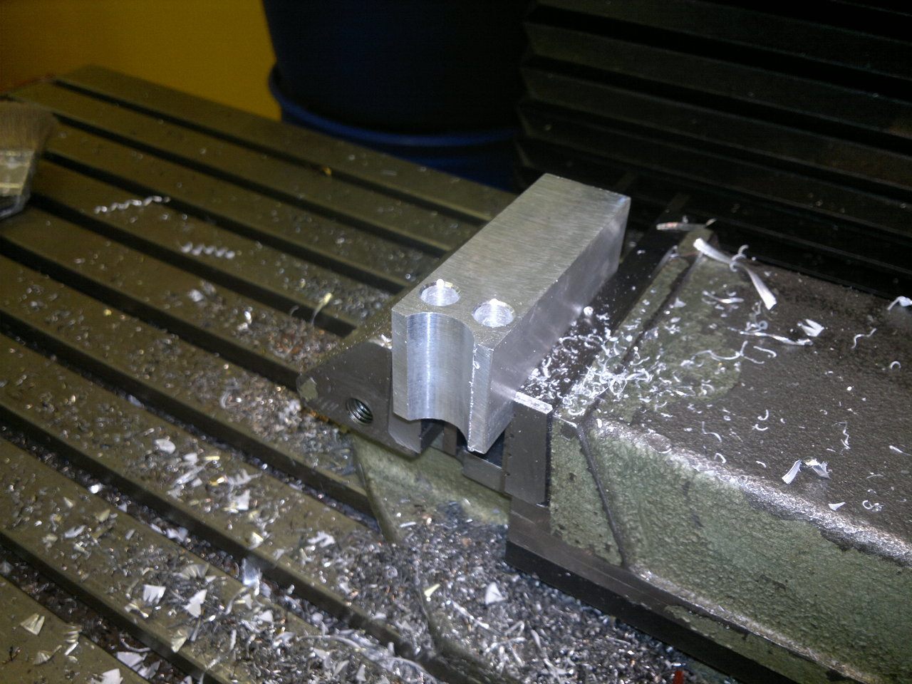

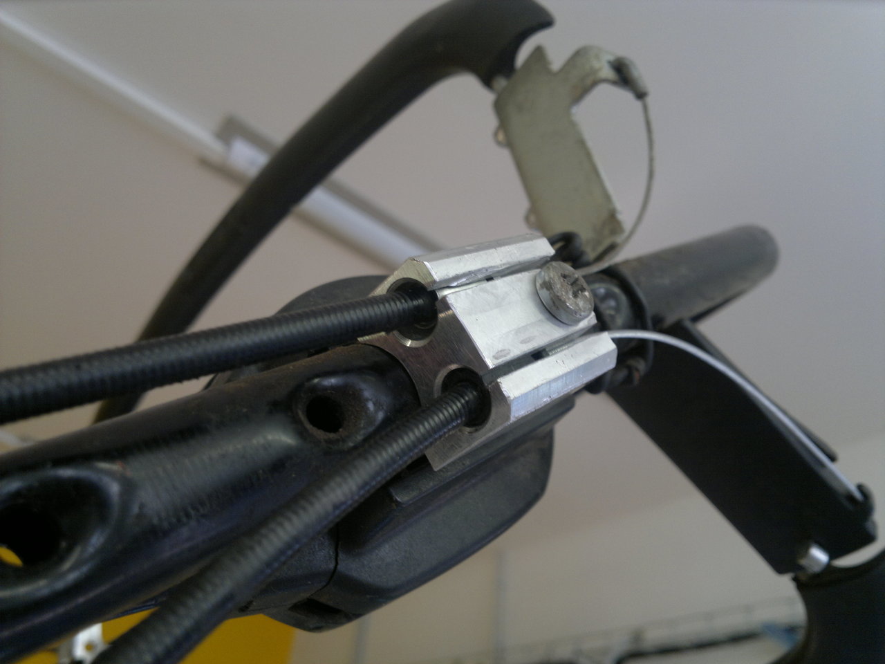

Ulomil se mi držák bowdenů na sekačce. Takže na hodinku do dílny a honem to dosekat. Nechápu jak můžou "normání" lidi žít bez mašin :D

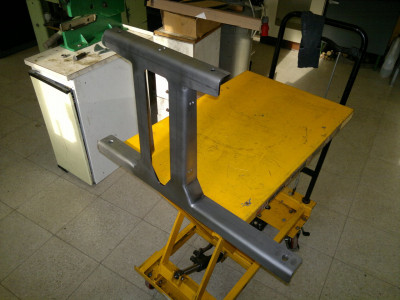

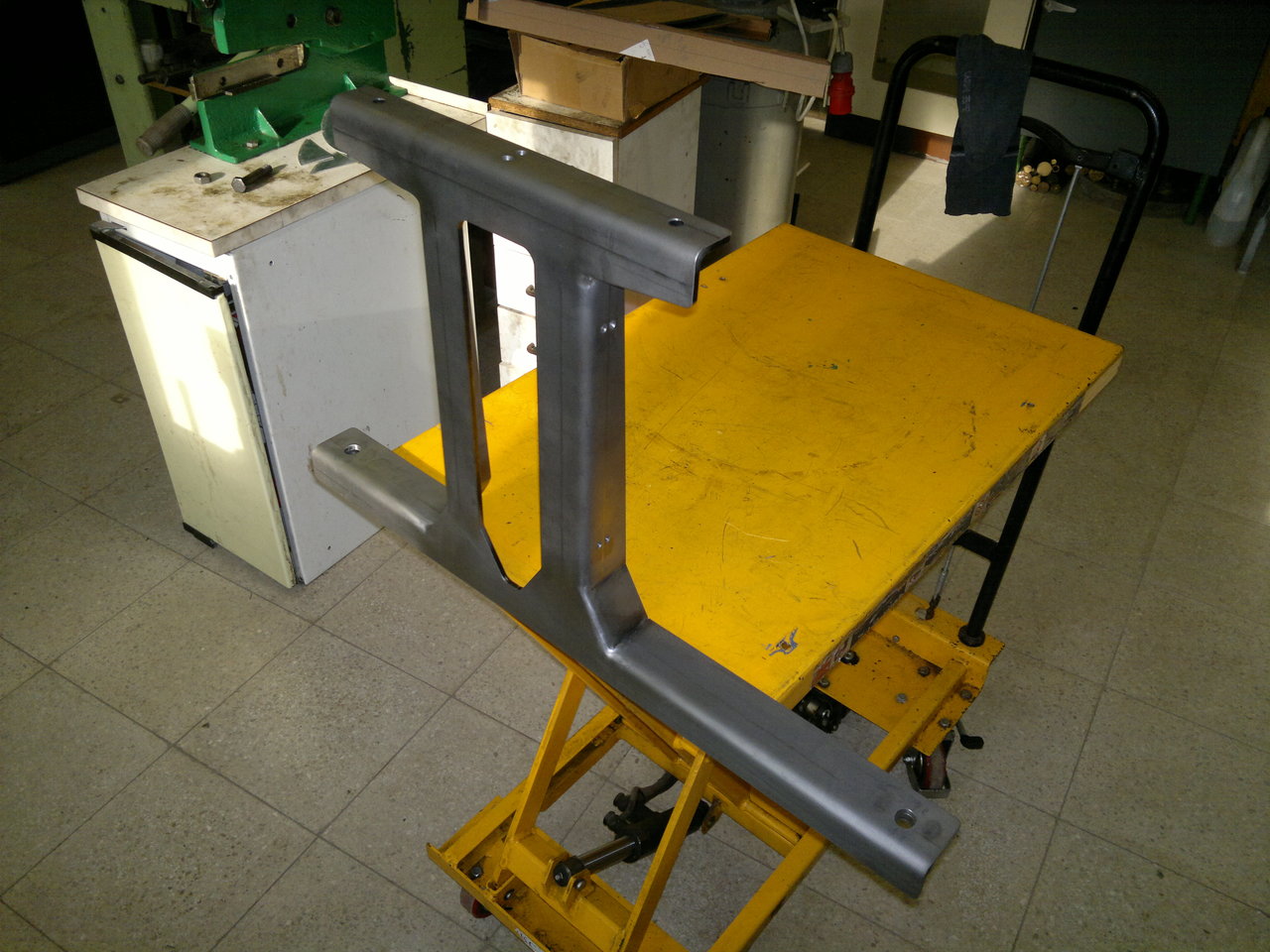

Taková konzola na světla.
