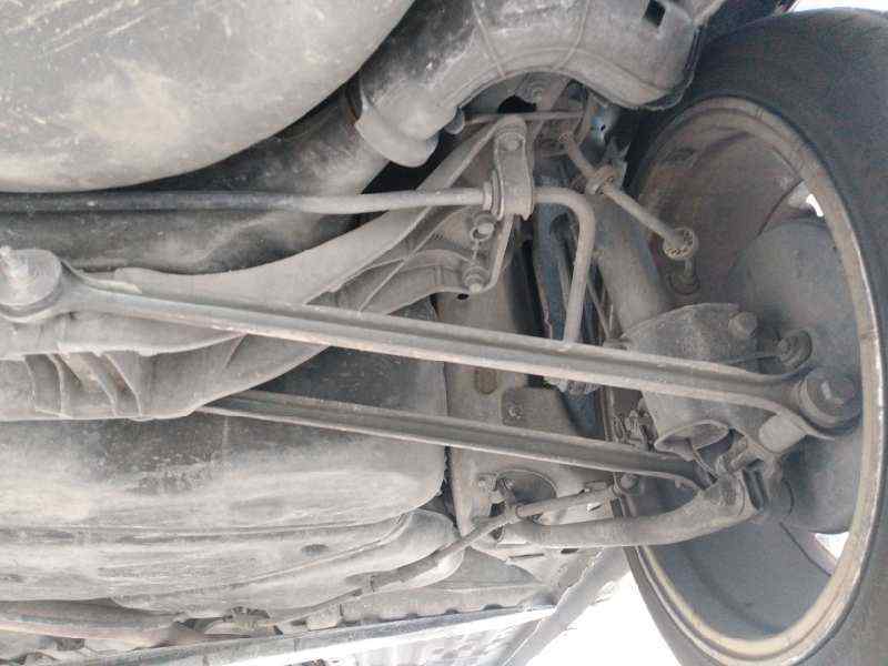

shaolin píše: 16. 8. 2021, 8:48 Na tom vozíku by sa zišlo ešte pozdĺžne zavetrovanie nápravy. Keď narazí koleso na kameň, tak sa celá náprava ohne v smere jazdy.
To som si presne hovoril aj ja, inšpirovať sa dá napríklad zadnou nápravou z Alfy 156
Tie priečne ramená by mali byť uchytené na silentblokoch, musia mať totiž trochu vôľu, kvôli tomu vlečnému ramenu.
Potom už len dorobiť výstuhy ako navrhoval Dawe a bude to bezchybné.

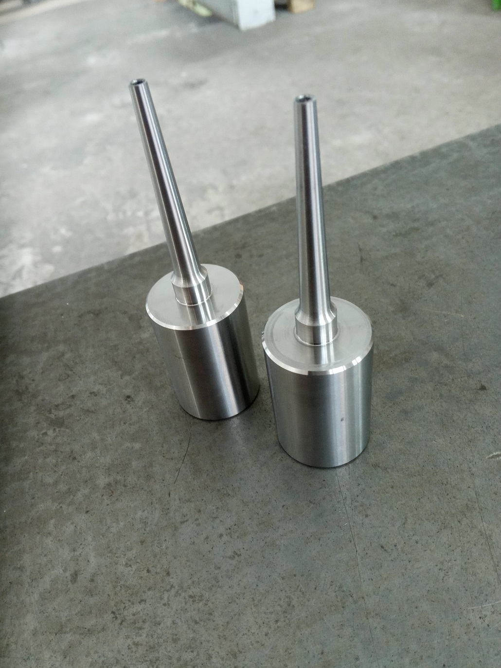

Po dlhšej dobe dávam pár zaujímavých brúsení z posledných pár dní.
Brúsenie presných kužeľov s uhlovou toleranciou -0,02°, taktiež brúsený prechodový rádius.

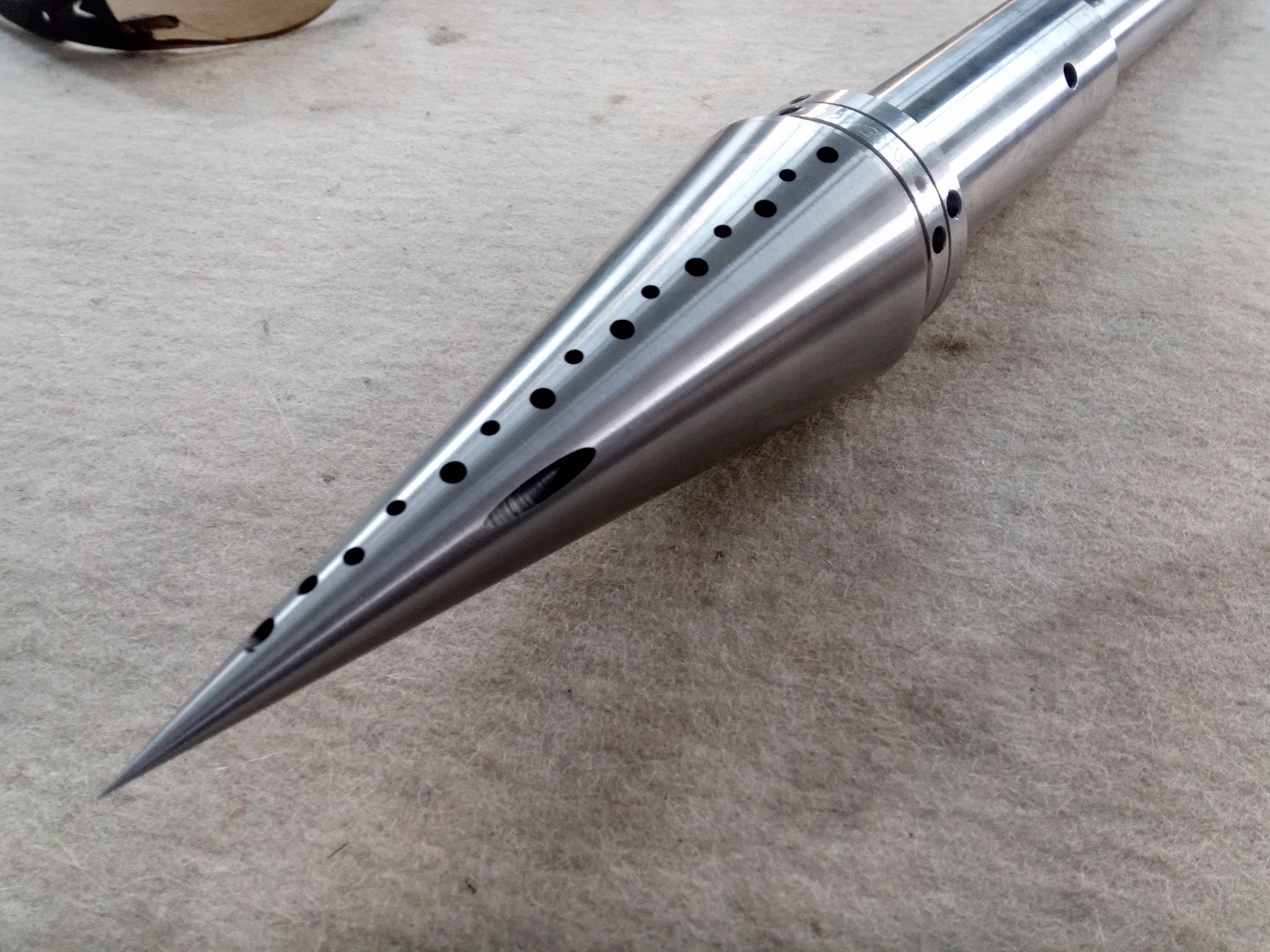

Kužeľ na výrobu obalov na zmrzliny typu korneto, v zadnej časti rezný krúžok.

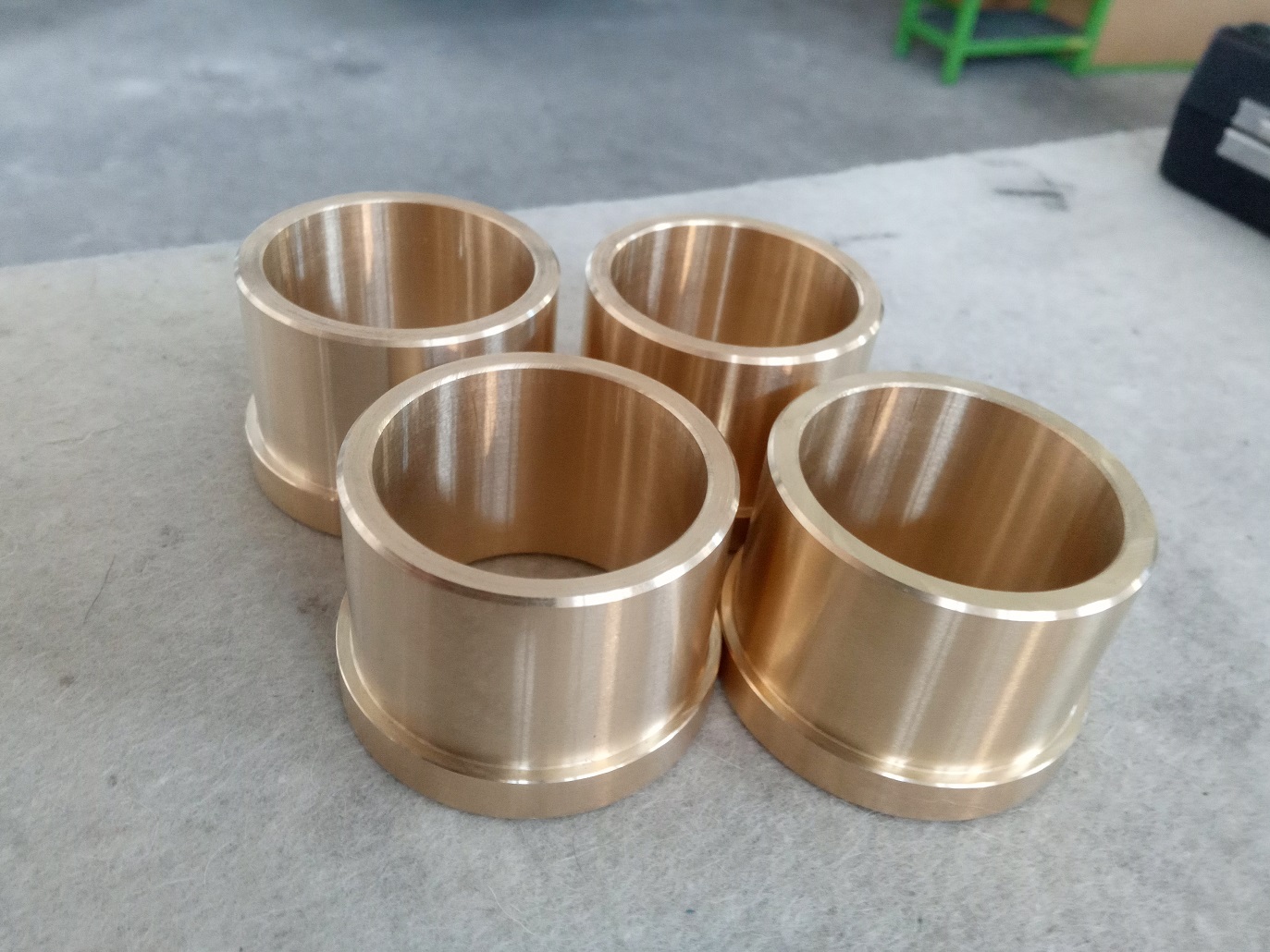

Vodiace púzdra do lisovacieho nástroja, na jedno upnutie brúsený vonkajší priemer aj diera, upínanie do skľučovadla za 3mm.

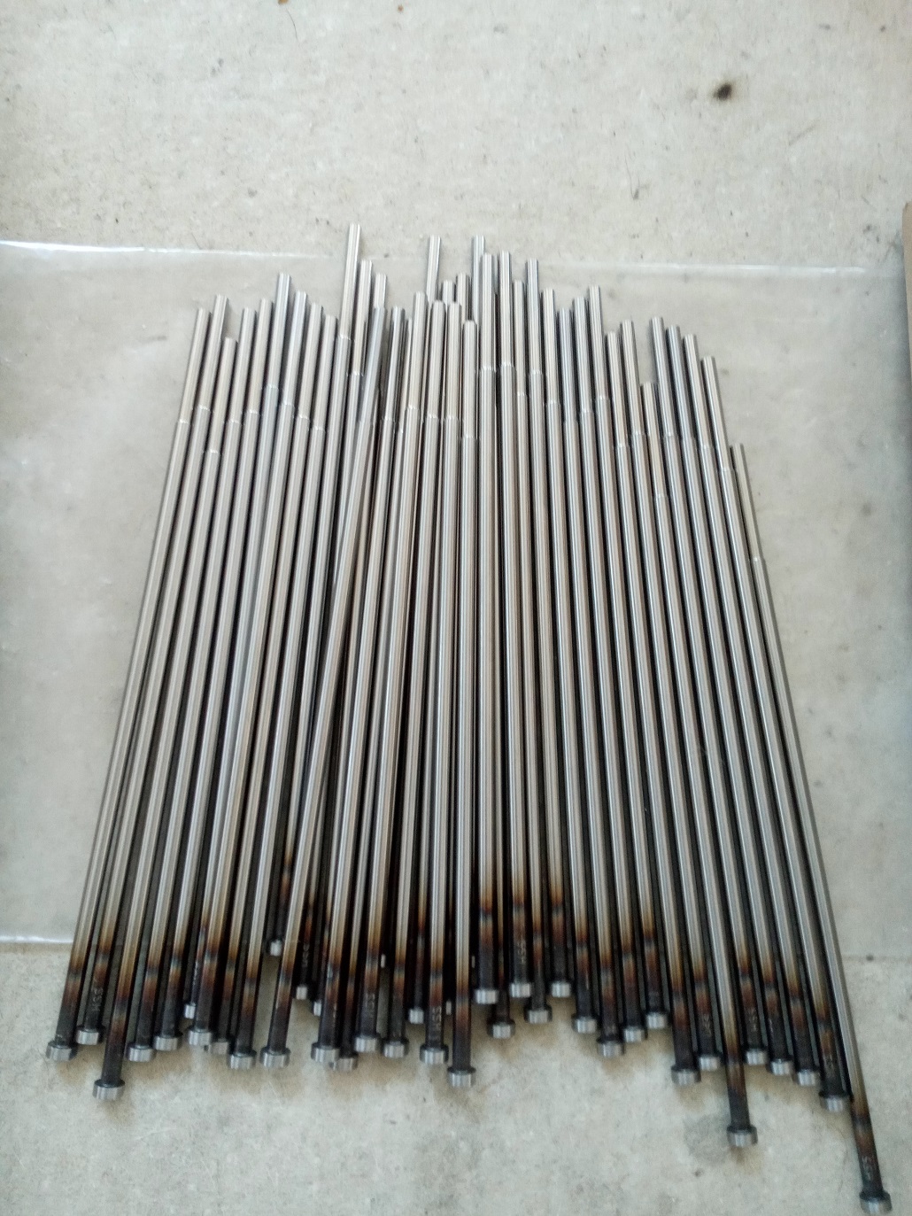

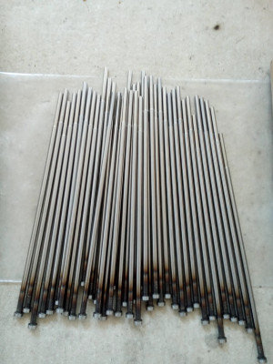

Sada strižníkov z HSSky, brúsená hlava, brúsená celková dĺžka +/-0,02mm, brúsená strižná časť v tolerancií +/-0,01, súososť 0,01.

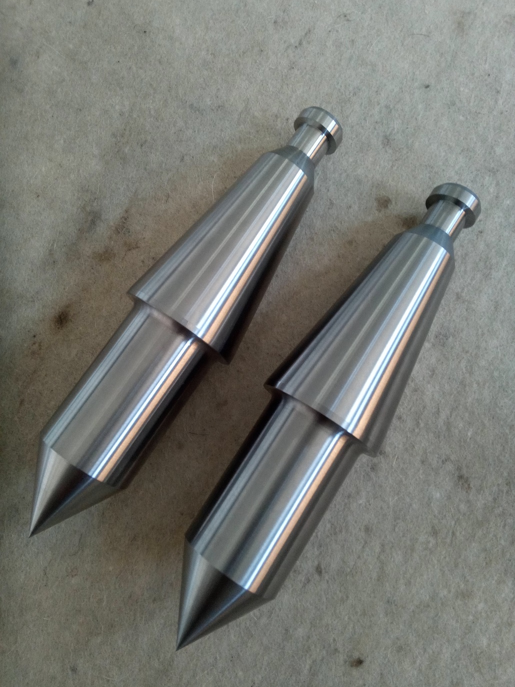

Podperné hroty do CNC brúsky na ozubenia. Brúsený unášač, SK40 kužeľ, valcová časť s prechodovým rádiusom a na konci hrot. Výsledné obvodové hádzanie 0,002mm.

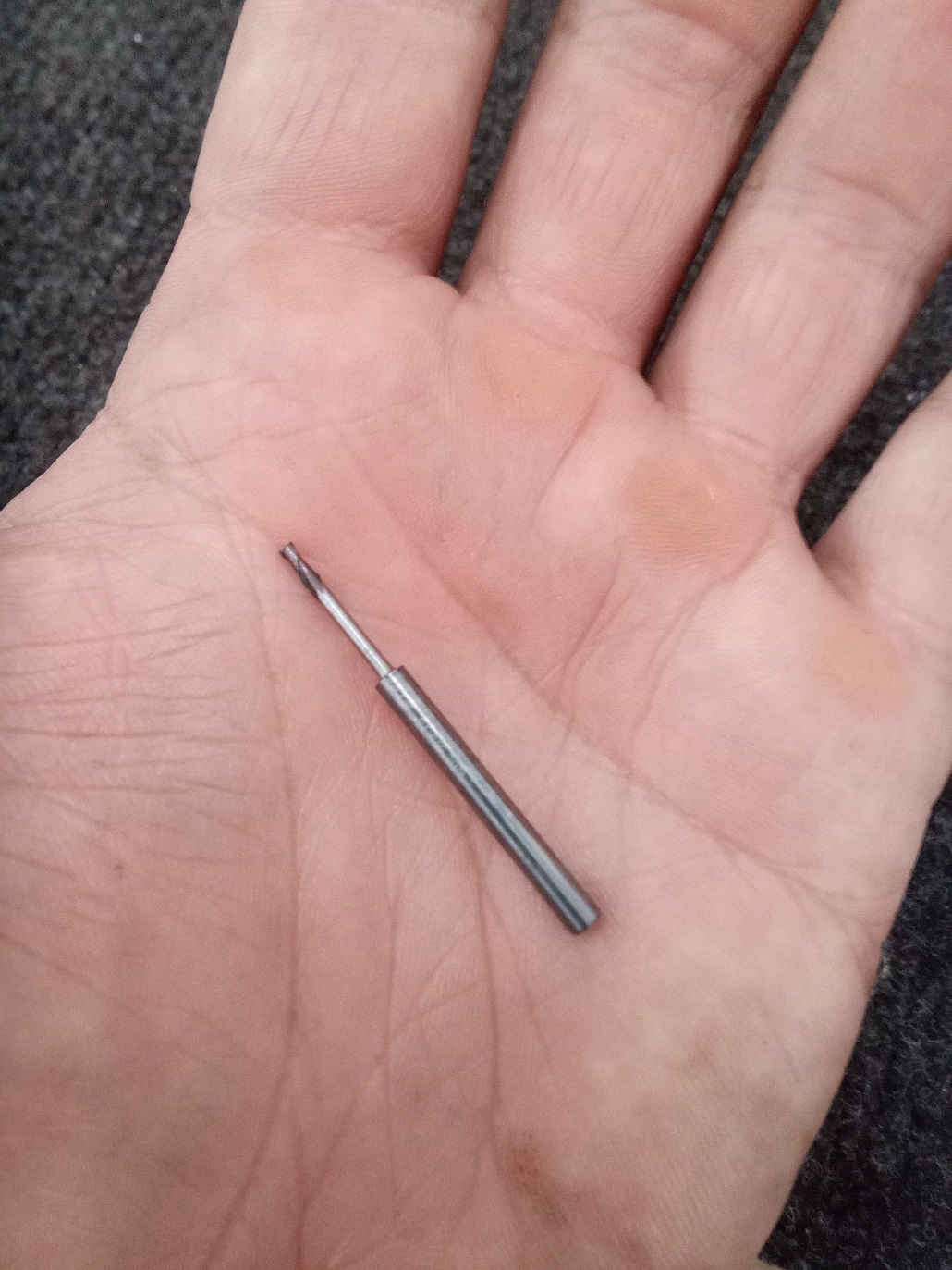

Odľahčovanie tvrdokovovej frézy z 3mm na 1,4mm. Pôvodný brit do hĺbky 4mm, odľahčenie od hĺbky 4 do 14,5mm.

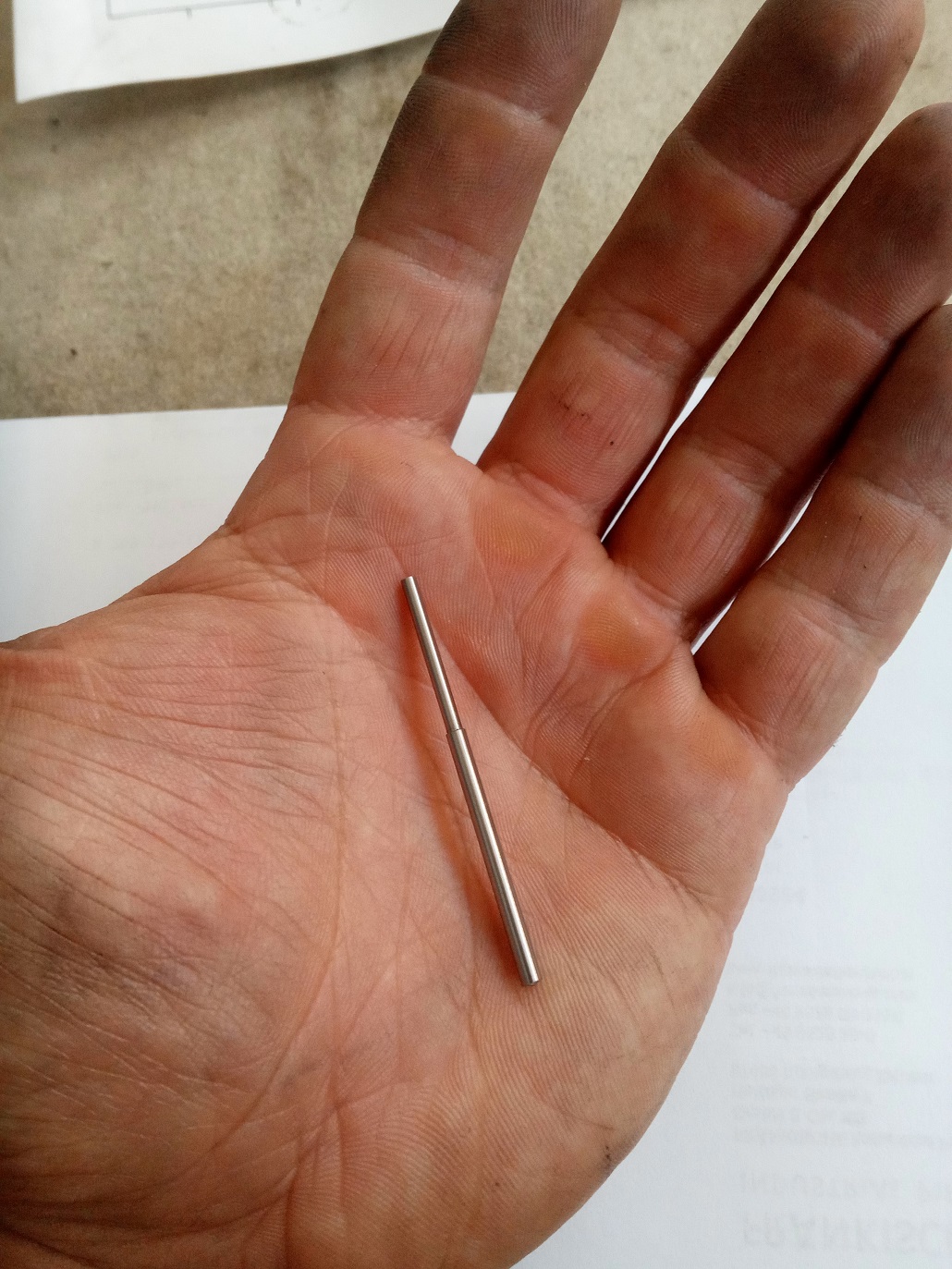

Brúsenie jadra do vstrekolisovej formy, použitý polotovar z HSS priemer 2,50mm. Koniec brúsený na 2,01mm na dĺžke 20mm (s nameranou kužeľovitosťou 0,002mm).

Pěkné výrobky, nevzali by jste mě do učení?
Příspěvky: 6552
16. 8. 2021, 9:35
Tak to uz se do smrti nemam šanci naucit :( Proste parada
LSoft
Příspěvky: 281
Registrován: 17. 10. 2019, 8:27
Bydliště: Vysočina
17. 8. 2021, 7:40
Prostě Švýcary... Palec nahoru!
Příspěvky: 8482
17. 8. 2021, 8:08
Dost dobrý :-)
