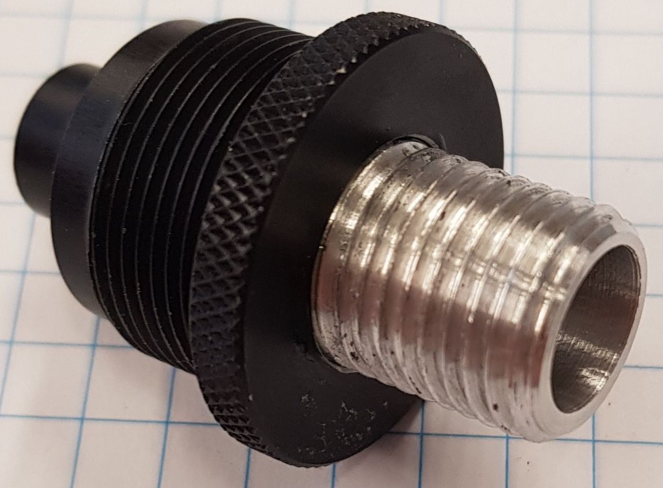

Když bastl, tak teda bastl: dodělaný závit UNF 1/2"-20 na koncovce hlavně větrovky FX Bobcat.
Určeno pro připevnění moderátoru.
Pro zájemce o detaily, popř. jako inspirace pro majitele této větrovky pak zde.

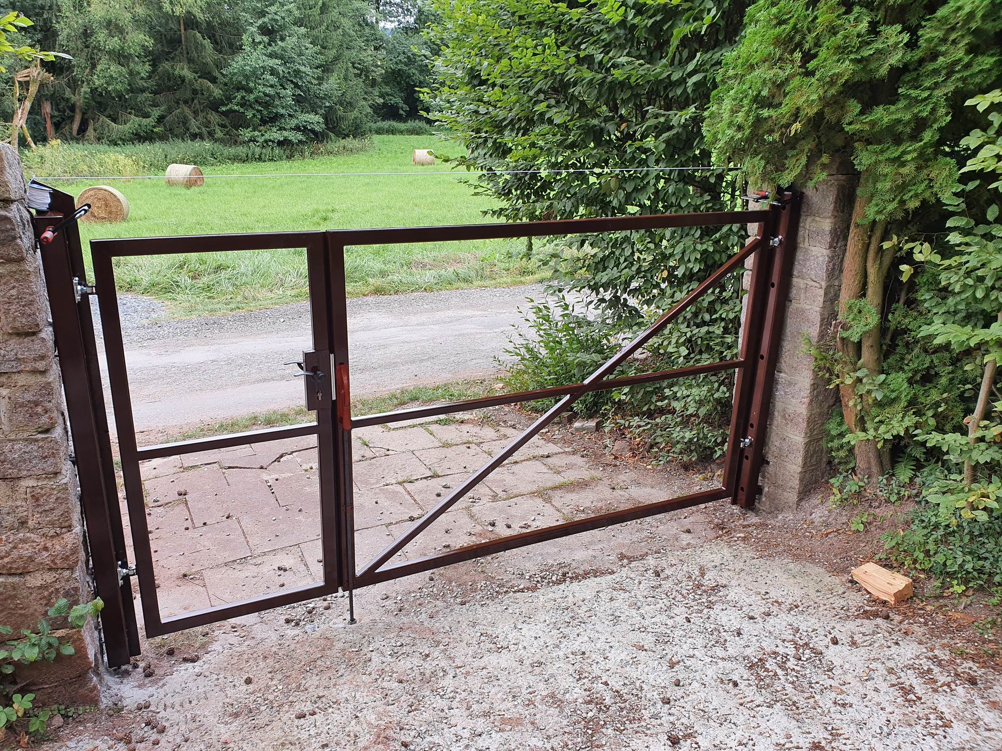

No tak teda já taky, sice to není vysoká strojařina, ale železem to smrdí :D Pro kamaráda dneska vrata a branka

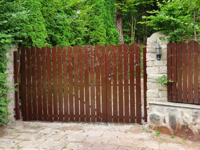

taky jsem musel jedny udělat bo z provozovny do vedlejší firmy byly jen zárubně a pronajímatel nedovolil vzít z jinama prostě jsou tu asi troje no tak jsem vzal pár rezavých plechů a jeklíků a cosi spáchal no nejvíc mě zdrželo udělat nějakou tu krabicu kolem zámku a ono to jde koupit hotové za pár kaček...po pár svároch sa navařený plech prohnul o 5cm i s rámem tak bylo i rovnání no nezdá sa to ale zabere to dost hodin blbé vrátka

Zbyňku, já ten kastlík koupil, vsadil jsem ho místo jeklu a nezkroutilo se to.
Příspěvky: 3377
19. 8. 2021, 8:07
jsem to asi blbě napsal to se zkroutilo po navaření toho krycího plechu, který přez celý rám.
Normálně se dělají buď to zahlé kazety a ty se strčí do rámu a svařuješ to zevnitř uprostřed jeklu no a takto jsem to svařoval jen z jedné strany jeklu který byl navíc jen s 2mm stěnou, půjčená koktavá svářečka tak jsem dělal větší sváry ale je to zajímavé řešení ten plech řeší i falce atd až na ten průhyb, kterému se nevyhneš. Rámy jsem nařezal na koso na pilousovi na frézce vyfrézoval drážku pro zámek a elektrozámek pak svařil a bylo to rovné až po navaření plechu se to fest zkroutilo. ale narovnat to šlo. to je co jsem myslel ano jde koupit krabička s dírama a drážkou pro zámek a zámek který vejde do té krabice a je to vyřešené stojí to co já vím 100kč?
Příspěvky: 3377
19. 8. 2021, 8:08
fakt je lepší si ty komponenty koupit a na bránu i stavitelné panty jak použil charon bo néni nic rovného a usnadní a zjednoduší to práci a výsledek je uplně někde jinde..hehe dávám tzam fabku a ta zasahovala do toho jeklíku asi 3mm no moje nervy tak jsem to musel vydlabat fortunou dobře mě tak :)

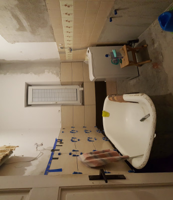

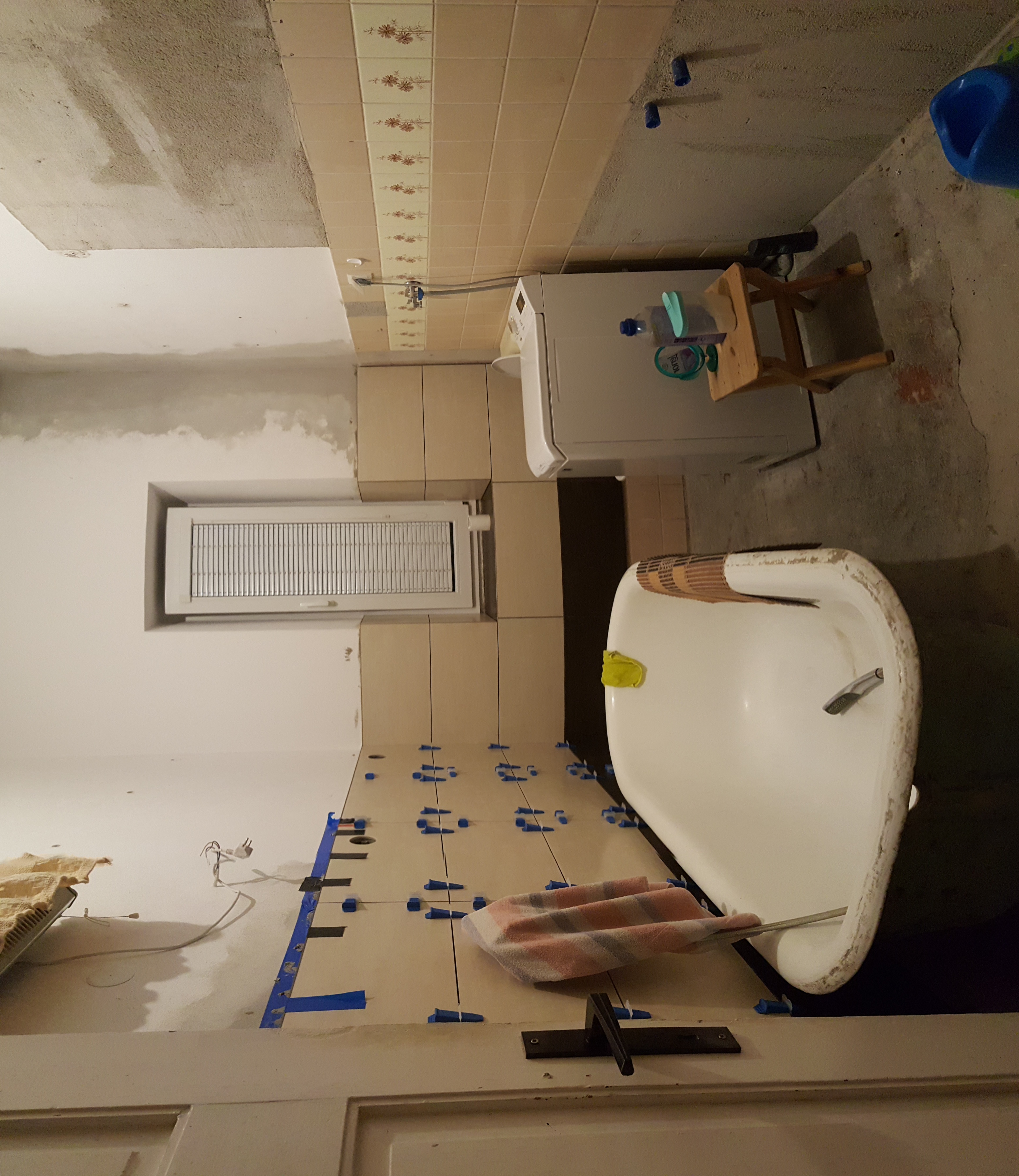

Pridám niečo aj ja.... prerábame kúpelňu, tak obkladám gresovú dlažbu. Je to tvrdé ale ide to rezať diamantovým kotúčom. Urobil som si na to stolík s vodiacim pravítkom. Na otvory som však musel kúpiť origo diamantové vykružováky na gres (strend pro), 73mm na zásuvky a odpad a 35mm na vodu, oba s úchytom do flexy. Ide to s nimi super. Využívam aj systém leveling na zlícovanie povrchov susediacich dlaždíc (60x30). Je to veĺký pomocník.
Rezal som zavity na vodu, takže je tam trochu strojáriny... ;)

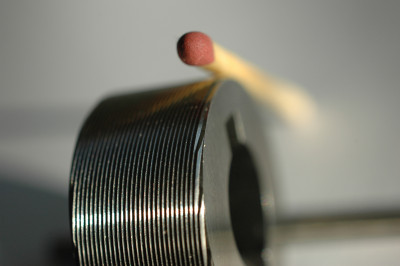

stanik84 píše: 19. 8. 2021, 4:40 Sancho: pěkná nástrojařina Trny na lapování kupuješ/staré zásoby/, popř. z jaké litiny vyrábíš?
Trny děláme sami, dělat malé trny z litiny, nemá sebemenší smysl.
Lapujem pouze pokud jto nejde vyhonovat nebo obrousit.
Tohle se lapovalo protože po brusce by byl příliš špatný povrch, pro honování to byla příliš malá serie (ekonomika by byla mizerná, kvuli ceně hlavy a pravítek).
Kdyby toho byly desítky nebo stovky kusů, tak by se to normálně vyhonovalo.
