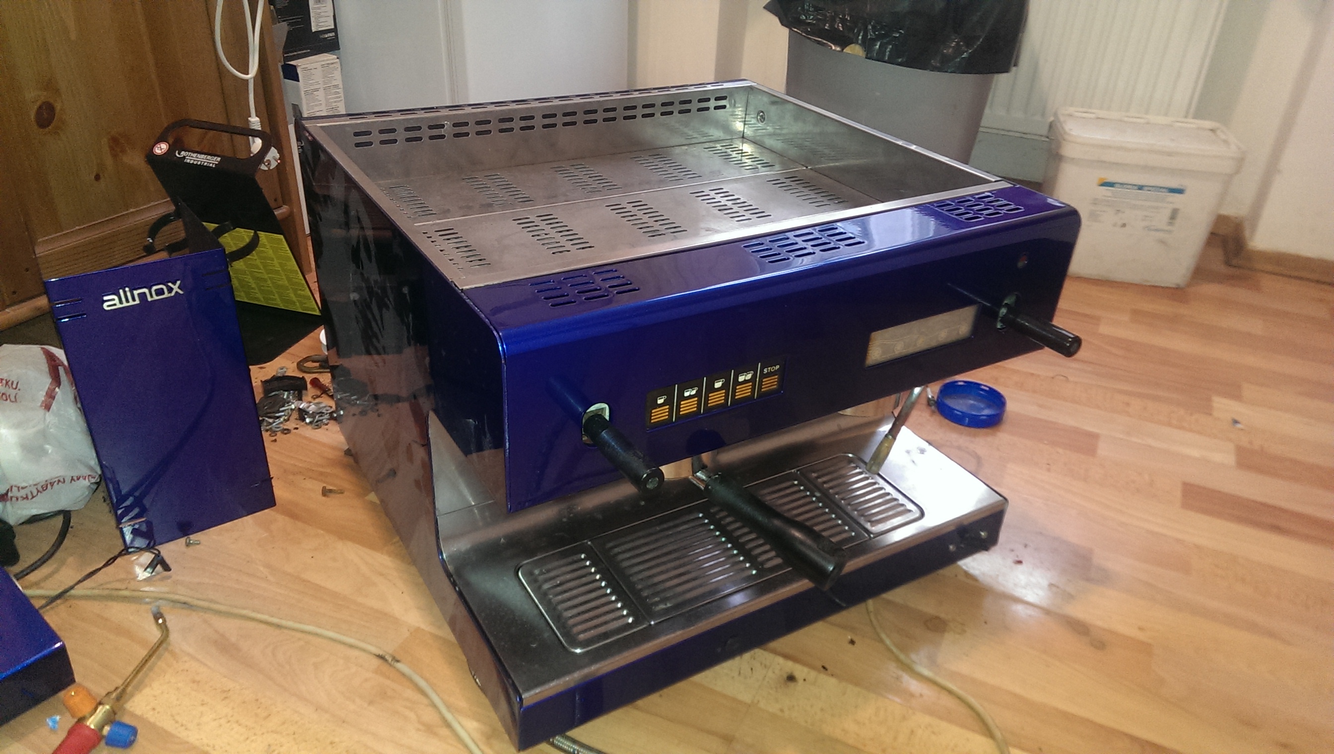

Repase kavovaru
jeste zbyva spousta prace jako povrchovka u tech nerezu, nove packy na paru a vodu, membranova klavesnice, atp...

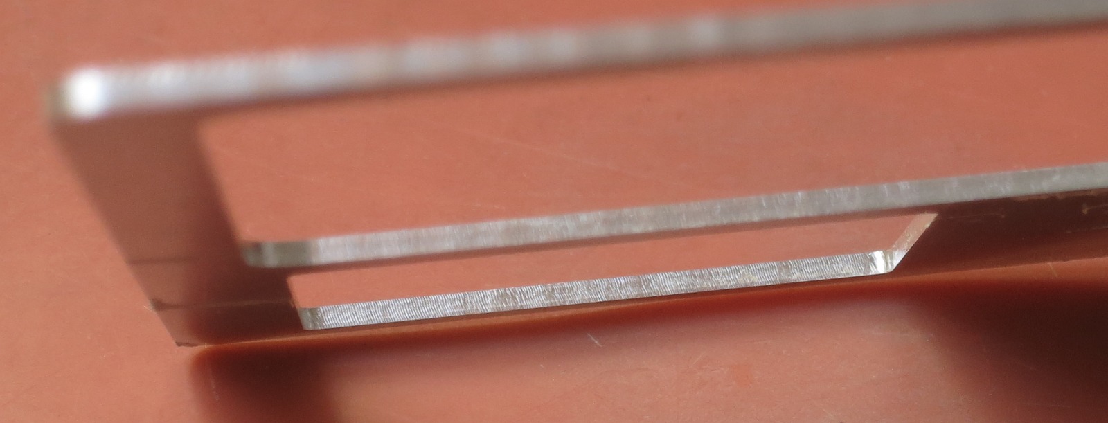

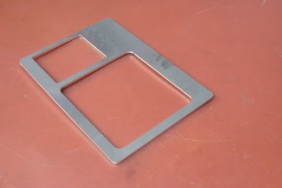

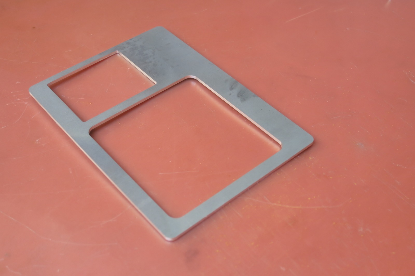

Příspěvky: 9633
19. 4. 2015, 2:34
Panýlek pro bráchu (76x106x1.5)..
(nesestřihané Full HD pro masochisty)
Ještě přemýšlím, jak to na Zázraku™ strojně naleštit a že bych si na to mohl zkusit vyrobit nějaký nástroj (to by přišel ke slovu po dlouhý době asi i mazlik).
T.
Pepa z depa
Příspěvky: 1779
19. 4. 2015, 7:20
inspirace na leštění zde http://www.c-n-c.cz/viewtopic.php?f=37& ... 87#p159087" onclick="window.open(this.href);return false;
Příspěvky: 9633
19. 4. 2015, 9:17
Jj, dík, na todle vlákno jsem si taky vzpomněl, ale já bych rád povrch pokud možno zrcadlový (ani nevim, jestli se to s tímto matrošem dá - bohužel nevim, co to přesně je), něco jako tady možná (akorát já bych to potřeboval jet zvrchu)..
