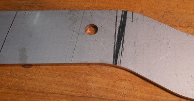

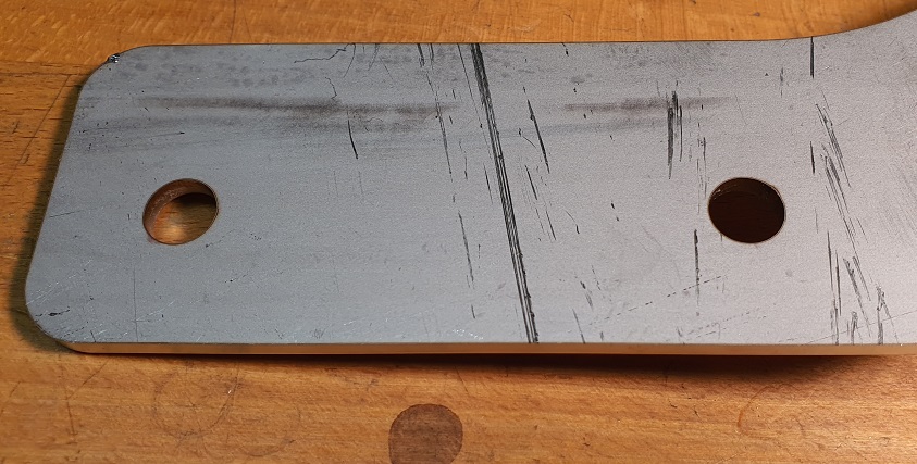

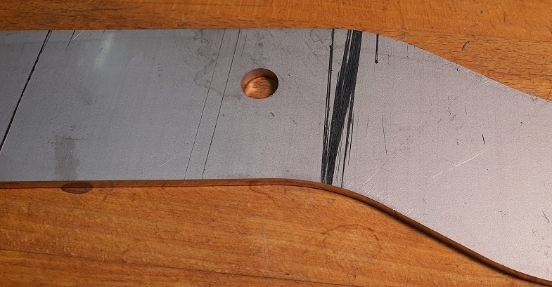

Nejsem to nakonec já kdo je divnej? Dal jsem pálit plechy jinam než u našeho obvyklého dodavatele a přišly celé podřené, poškrábané (tohle je jen vzorek, nějaký drápanec je na každém kusu). Není to poprvé a není to jediný dodavatel. Naopak, spíš to vypadá, že tohle je norma a že náš "dvorní" dodavatel je výjimka. Asi je běžné, že plech dřou po všem možném a nikomu to nevadí... Sice nechápu, jak někomu může nevadit, že dostane poškrábaný kus, ale asi to tak bude. Nebo mám jen smůlu nebo jsem moc citlivý? :-(

U vypalku zadavam zda je pohledovy nebo jen konstrukcni. Podle toho se pouzije plech a je to znát i na ceně.

Tohle je převážně konstrukční, ale i tak mi to rve srdce :-) Proč to dělají... Z válcovny to přichází kvalitní, to dobijou při skladování a manipulaci :-(

Zkus kolik udelas vypalku za smenu kdyz s plechovou tabuli budes zachazet v celem procesu od prijeti do firmy az po expedici a baleni tak, aby ses plochou nedotkl niceho tvrdsiho, na konci smeny spocitej skrabance ktere se ti tam stejne podari nechtene udelat, ty dily vyhod a pripocti jejich cenu k zakazce a porovnej to s kolegou kterej bude zachazet s plechem tak aby udelal co nejvic kusu.

To vysvětlení chápu, ale stejně mi to přijde divné. Protože některým firmám se to nestává. A to je jejich čas určitě stejně drahý. Bohužel se to týká i jiných oborů a několik položek si kvůli tomu necháváme dělat v Německu - nesehnali jsme českou alternativu.

Zkus Laser technology dávám tam pálit magnetické obvody do cívek. Paradoxně ta firma byla nejlevnější. Mají těch lejzrů mnoho a na každém se palí jiný matroš i podle tloušťky, Takže když si dáš pálit do firmy kde mají jen jeden laser na kterém valí od1mm až po já nevím 12mm, tak pro ně není ekonomické pořád měnit trysky, pak máš na tenkém plechu opaly atd a manipulace je to samé jestli dělá na jednom jen nerez a plechy má hned vedle a po válečcích je šoupne na rošt, má k tomu manipulační prostředky a nebo to v nějaké firmě mrská udřený otrok a pak to vypadá jak to vypadá
