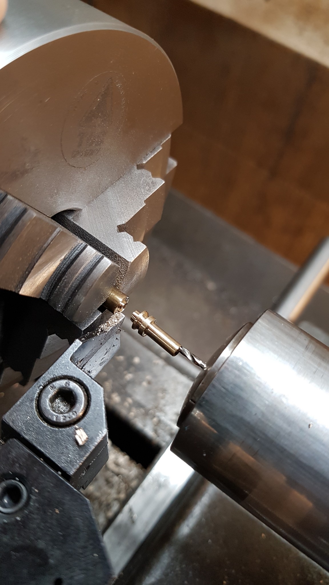

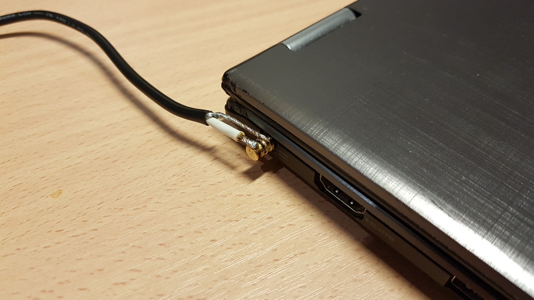

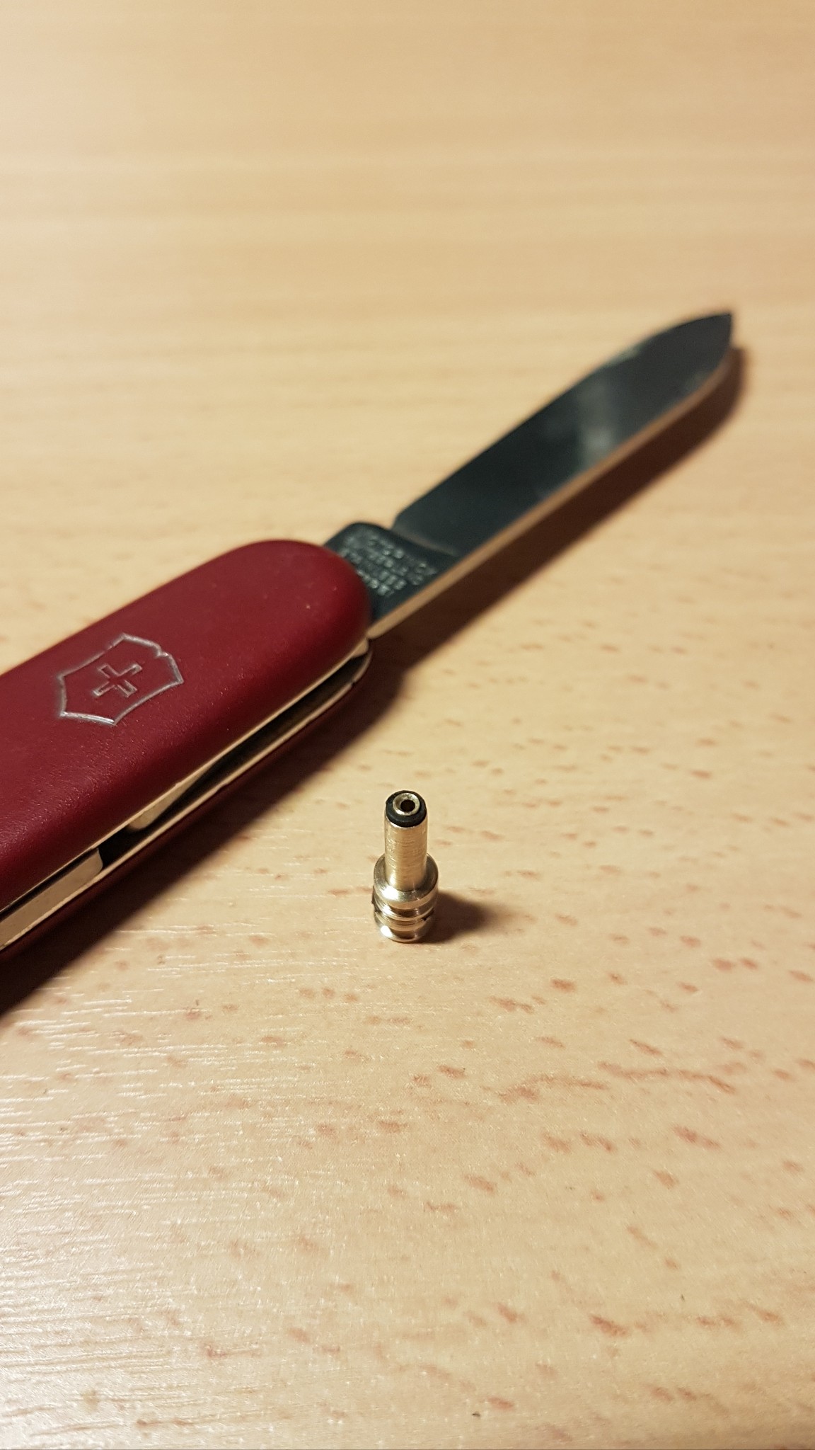

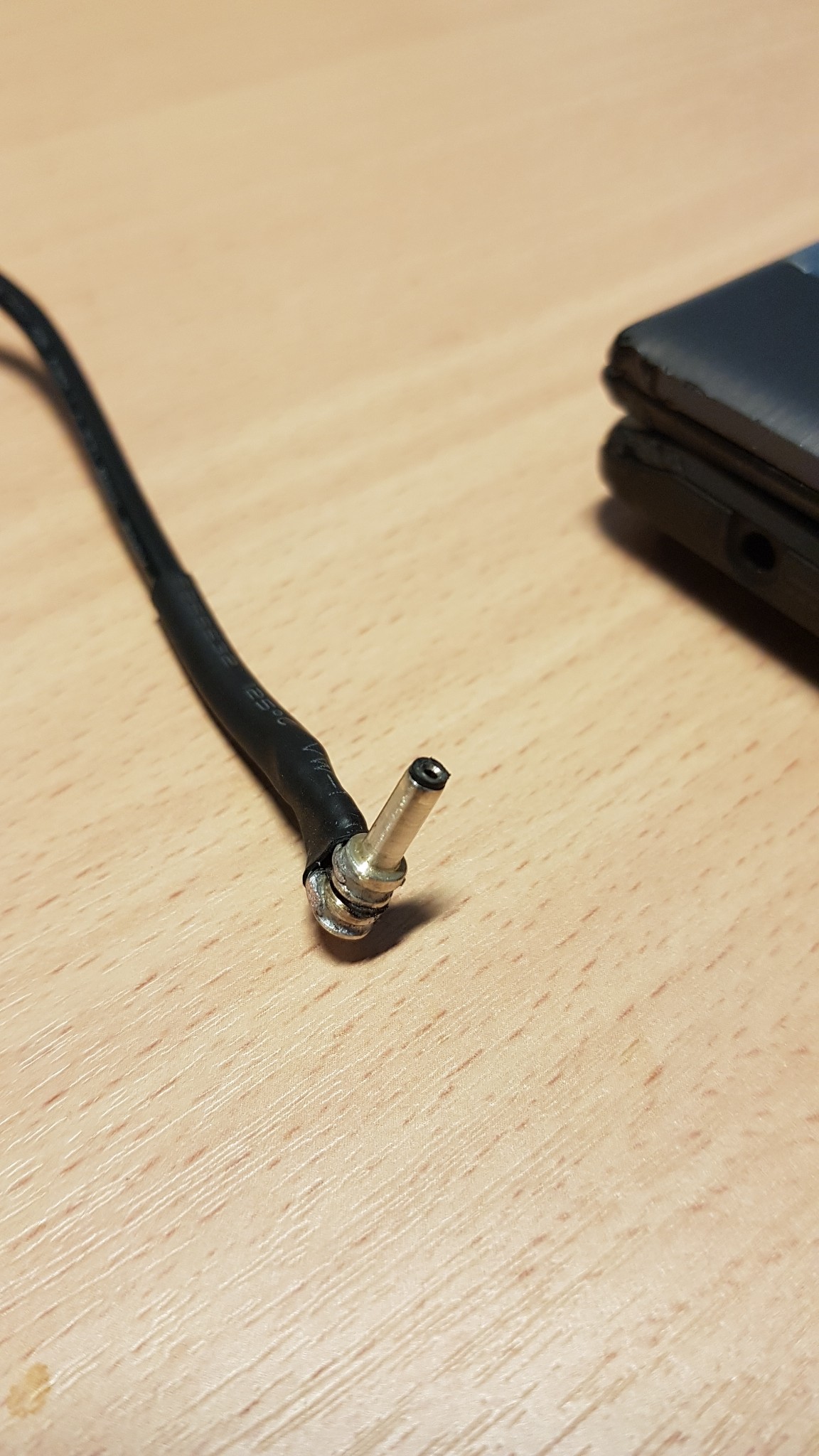

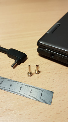

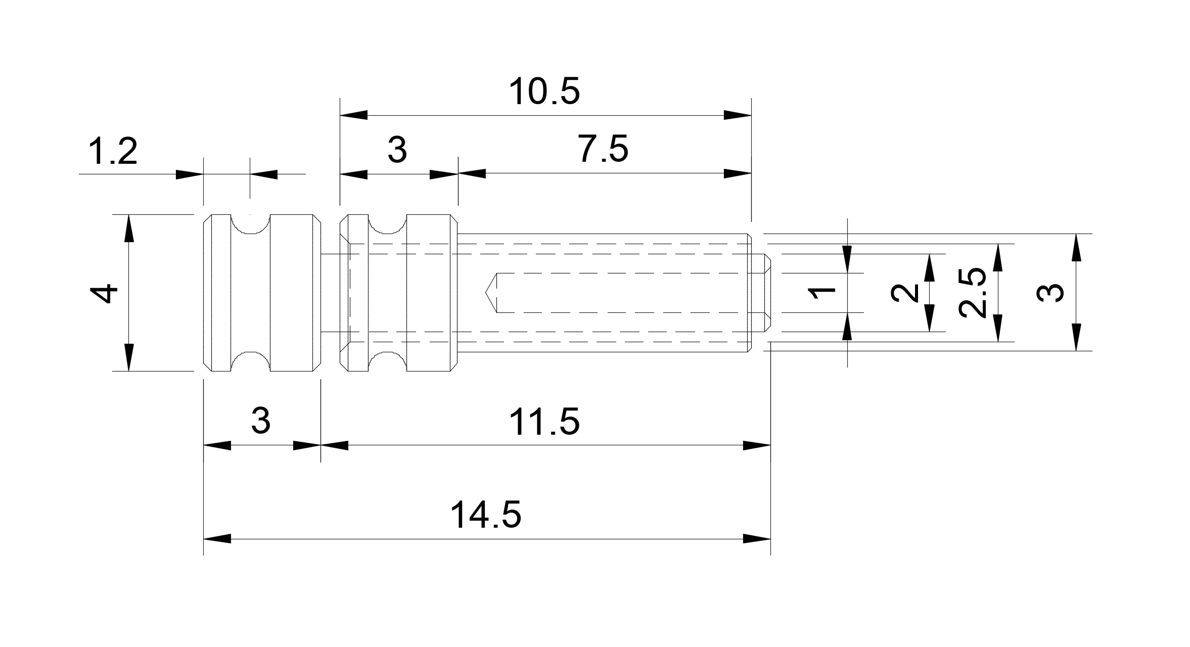

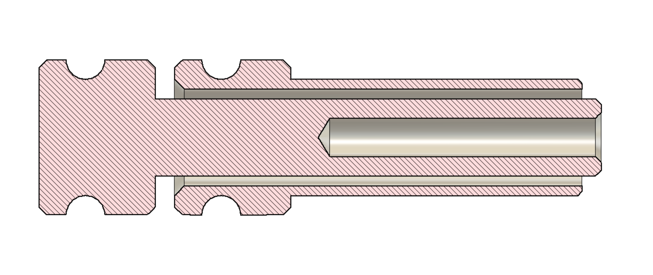

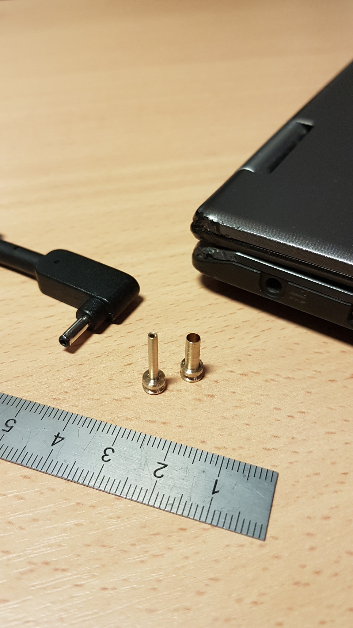

Večerní projekt skoro na sirku :) Standardní DC jack nestandardních rozměrů (že je to stále baví :roll:). Přítulka už si dvakrát zpestřila home-office jízdou do kancelář pro zapomenutý zdroj k notebooku.

Funguje! :) T.

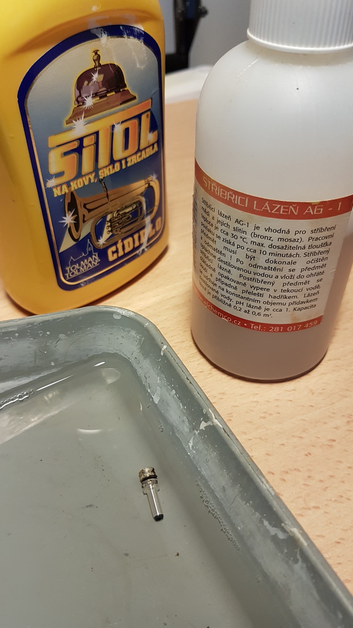

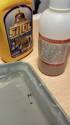

UPDATE: Postříbřeno, přepájeno, hotovo..

Kdybys jich potreboval vic a nechtelo se ti to soustruzit, tak se daji koupit takove barrel konektory rozmeru 3x1.1mm treba ve forme redukce z obvykleho 5.5x2.1mm, ktery je na rade AC/DC ntb zdroju.

Dawe píše: 9. 9. 2021, 9:57 Kdybys jich potreboval vic a nechtelo se ti to soustruzit, tak se daji koupit ...
Myslim, ze ti unika dalekosahly psychologicky efekt teto akce.
1. Ukazal, ze mu na ni zalezi a je ochoten pro ni neco udelat
2. Ukazal, ze si umi poradit
3. Ukazal, ze to "harampadi" je ve skutecnosti kolosalne uzitecne a nemaji ho doma zbytecne.
Takze za me pekny bastlik a well played...

On se dá na Ali najít i komplet kabel k tomuto ntb (kolík uvádí 1.0mm a řekl bych, že to sedí). Ale kdo ví, kdy by to sem dorazilo a jestli by to fakt sedělo, atd. Měl jsem chuť zkusit, jak mi takováto drobotina půjde. Plus samozřejmě vše, co píše Prcek :lol: Nicméně dík za tip, možná něco přecijen objednám do zálohy pro případ, že by začal bastl haprovat, což je dost možné.

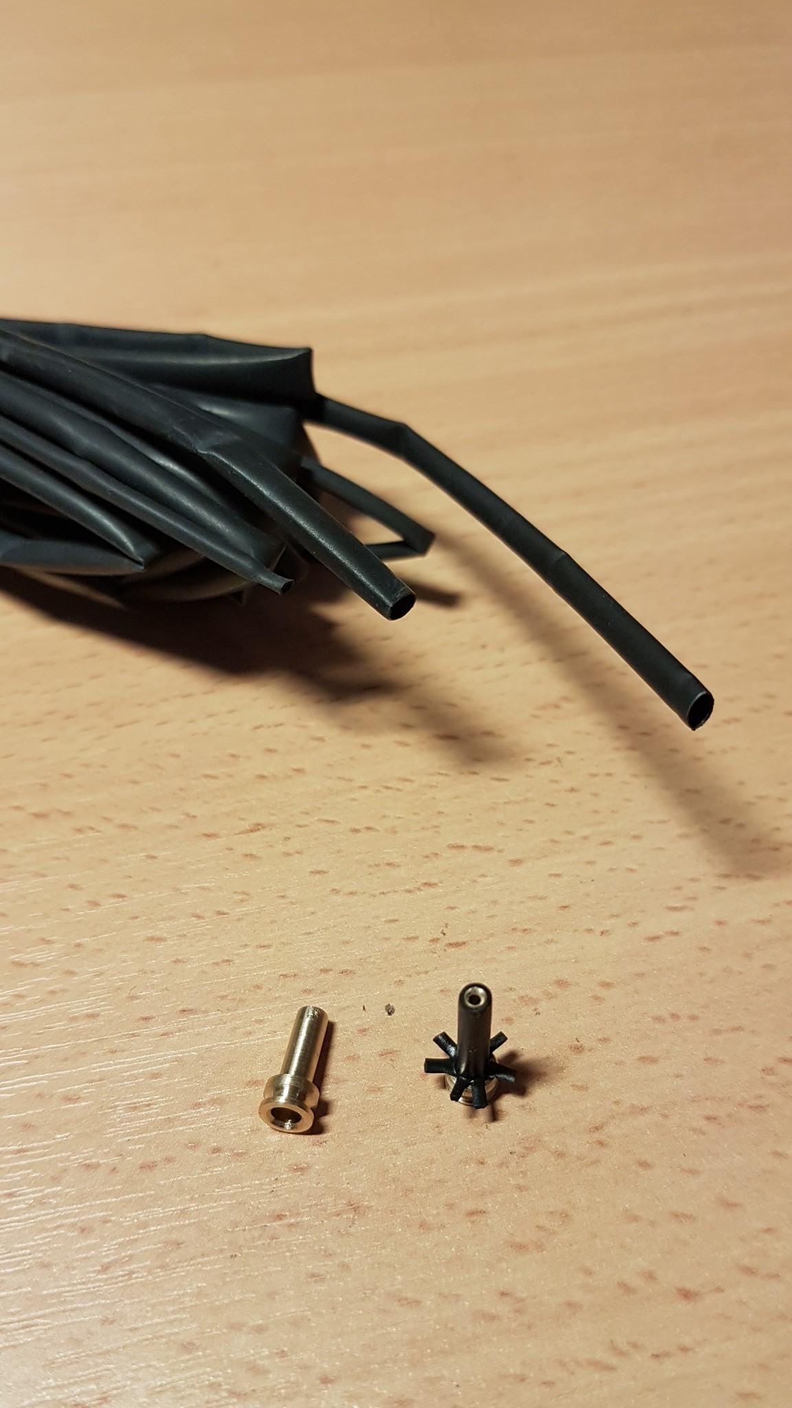

Pěkná práce!!!! Patrně mne to bude inspirovat - používám taky jeden hodně nesmyslný rozměr zdrojovýho jacka, kterej sice stojí asi 15 korun, ale kvalitou je doslova na ho... při pájení tečou plasty a jelikož je to malej průměr tak se to taky každou chvíli láme. Nějaký kvalitnější provedení v tom rozměru prostě není k sehnání takže si to asi nakonec taky vyrobím, jen tu izolaci asi vytočím z teflonu, ale chápu, že jsi dělal ze zdrojů co bylo doma. :)

Díky za pochvalu! :) Jo jo, smršťovačka - teflon chudých (taky neteče) :D
Budu se moc těšit na výsledek. Jaký materiál použiješ, plánuješ nějakou povrchovou úpravu? Já to ještě zkusím postříbřit v lázni, ale nevím, jestli to k něčemu bude.

Mě jen furt udivuje ten krásný výkres a model, než bych to nakreslil, vyrobím jich pět :D
Ne že bych si výkres neudělal, když něco tvořím, to ne, ale můj je na čtverečkovaným papíru odruky tužkou během měření. Zvlášť když je to neopakující se kusovka :lol:
Příspěvky: 9597
10. 9. 2021, 10:59
Dík za pochvalu! :)
Mě už to modelování ale skoro nic nestojí, kdysi jsem překonal první ostych, naučil se to a s každou takovou malůvkou jsem v tom zběhlejší. Na tomto jsem čistě kreslením strávil odhadem max. 5 minut. Nic proti papíru, úplně první nástřel jsem si na něm konec konců udělal taky, ale mě toto v dalších fázích vyhovuje (a baví) víc.

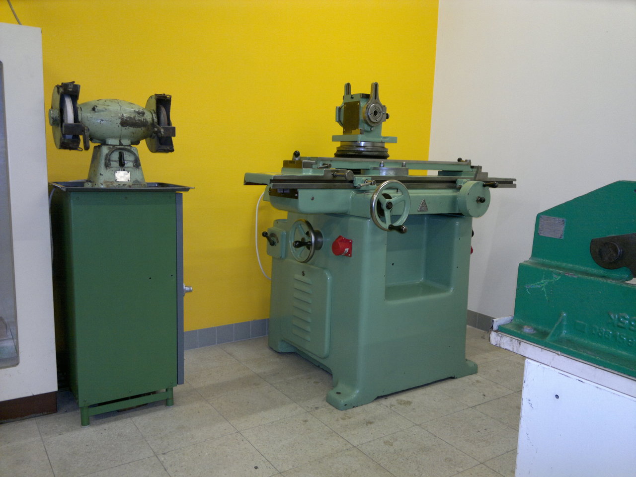

Nastěhoval jsem Kameníka do nový dílny a vytvořil koutek pro broušení.
