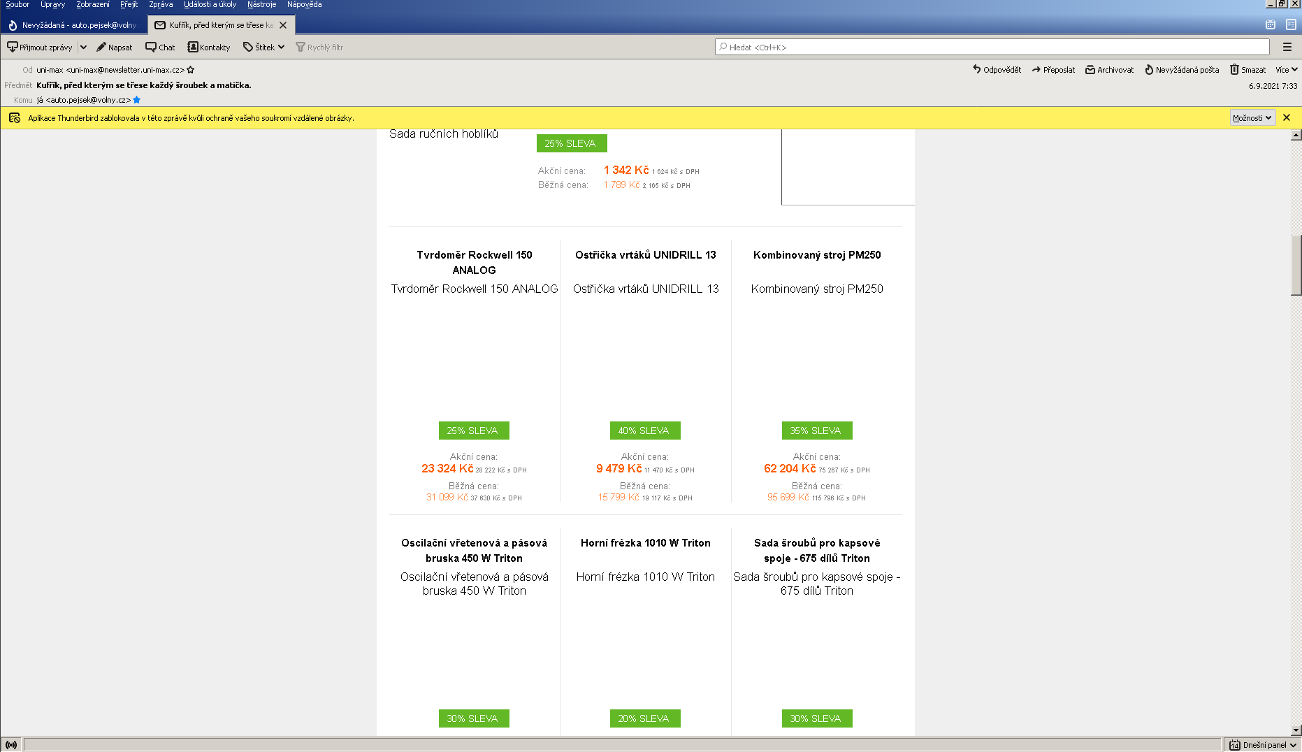

přišla mi v mailu akce UNI-MAXu
nabízejí zas tu ostřičku na vrtáky za cca 9500,- + DPH
koupil jsem si ji v akci loni, brousí to dobře
https://www.uni-max.cz/produkty/brousen ... dium=email

a proč já tam mám cenu : 19 117 Kč

sorry
už mi asi hrabe
nemůžu to najít
hrabal jsem se v mailech, možná jestli to nebyla ta loňská akce ????
sorry
Příspěvky: 7615
14. 9. 2021, 1:21
našel jsem to
byla to akce ze 6.9.2021, takže už je to v pr...
