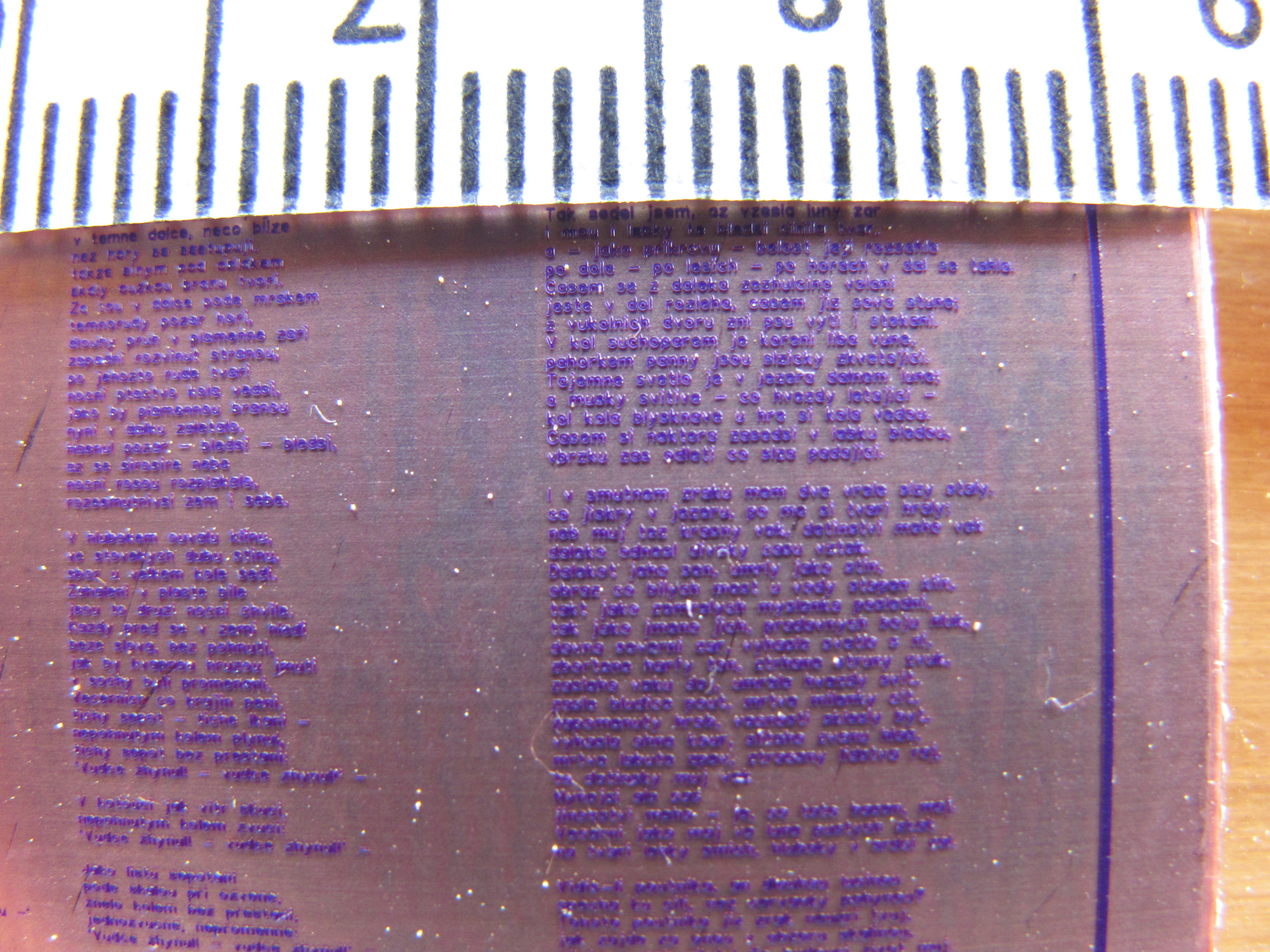

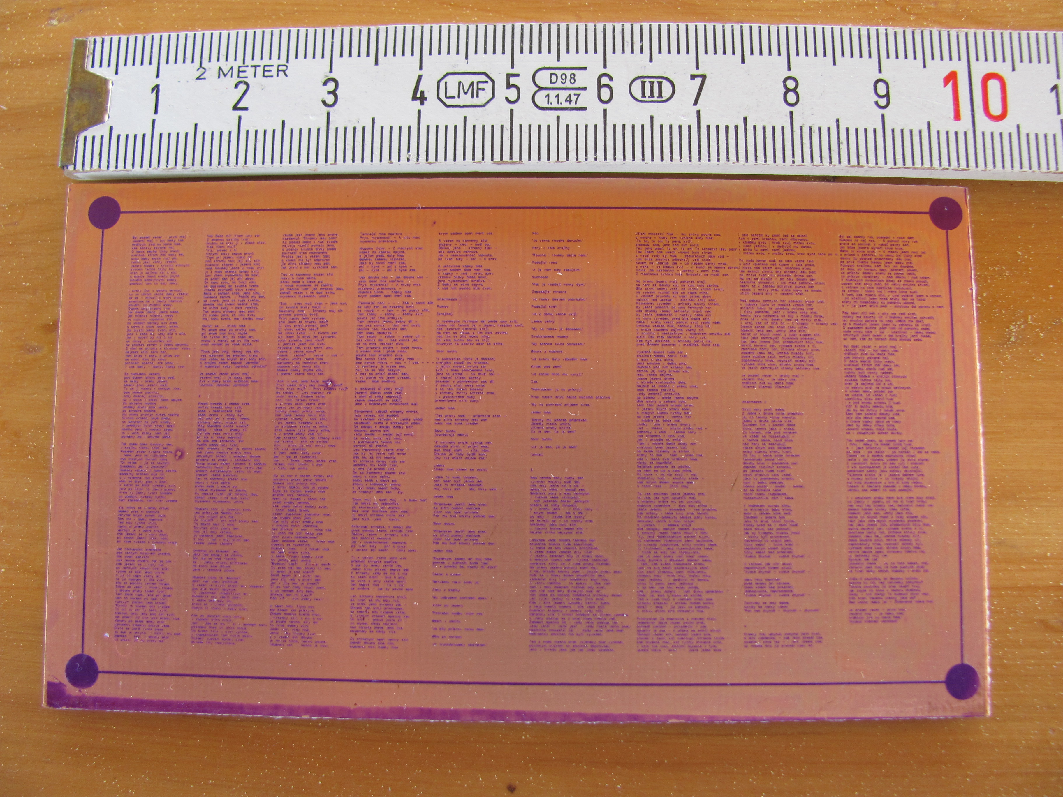

16. 5. 2013, 7:37
Ahoj vsichni,
prvniho uz sice neni, ale trocha trocha poezie neuskodi :)
Jeste odkaz na zajimavou praci:
https://dspace.vutbr.cz/bitstream/handl ... sequence=1
Pavel
rollfree
Příspěvky: 484
Registrován: 3. 12. 2008, 1:23
Bydliště: Brno

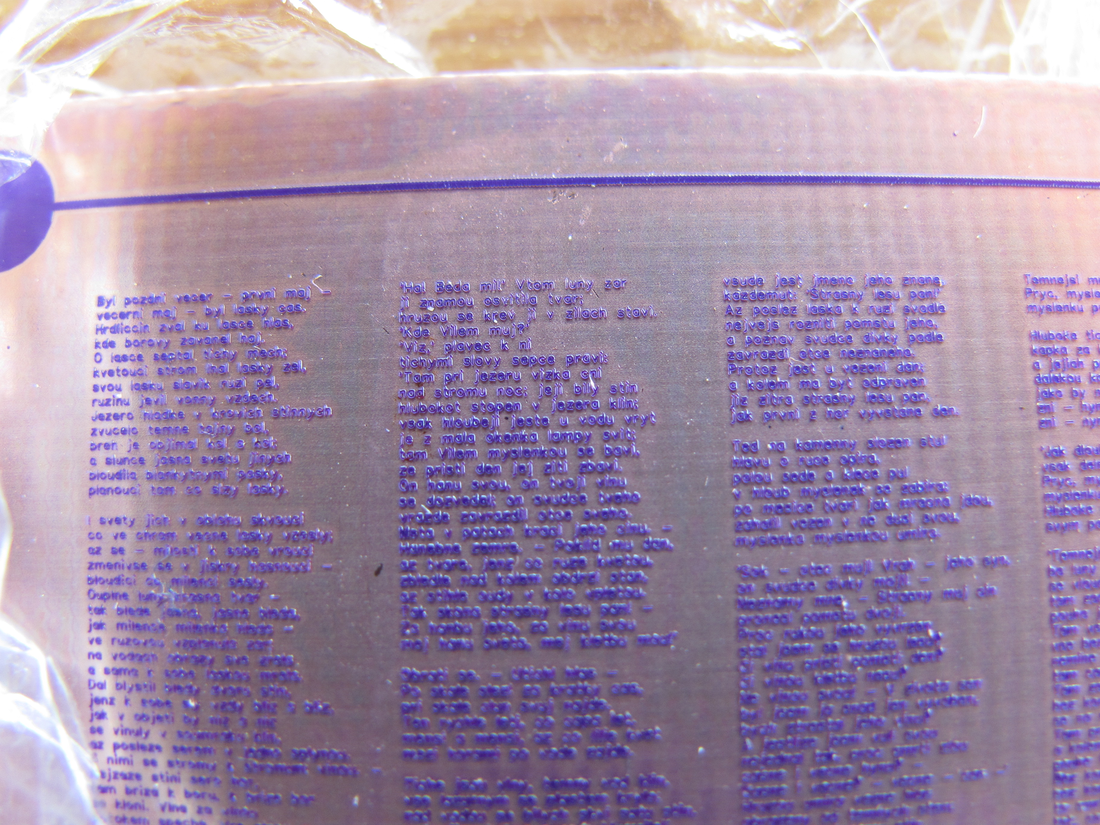

16. 5. 2013, 9:12
Jak to vzniklo? To je klasicka fotocesta nebo nejaka verze LDI?
A taky me hned napadlo, ze bych mel navstivit nejakou Jarmilu, kdyz uz je ten Maj.
ste
Příspěvky: 11
Registrován: 23. 11. 2011, 1:23
16. 5. 2013, 9:52
No off topic to rozhodne neni :) Pro zajemce .fpc file je obsazen jako priklad ve fpcconvert v 1.5 - takto muze postup kdokoliv zopakovat, pokud ma laser stejne napojen misto PWM vretena jako ja.
Příspěvky: 9633
16. 5. 2013, 9:55
Zkoušel jsi to vyleptat? Gcode klidně postni, plz, rád se podivám. Btw. ty tedy reguluješ výkon laseru PWMkem?
ste
Příspěvky: 11
16. 5. 2013, 10:27
zkousel jsem leptat podobna pismenka - vicemene neuspesne. Resist je nanasen obycejnou zehlickou a sila medi je klasickych 35um. Sirka pismen je 50um, takze pokud nekdo vite kde sehnat desky se slabsi vrstvou, sem s tim.
presneji receno mohu regulovat, ale s tim S3000 to mam v praxi vzdy zapnute "na plno".
P.

ste píše:sila medi je klasickych 35um. Sirka pismen je 50um, takze pokud nekdo vite kde sehnat desky se slabsi vrstvou, sem s tim.
Zajimave. Mne to skoro pripada, ze je problem sehnat oboustrannou desku s 35um. Jednostranky se vetsinou delaji 35um, ale oboustranky jsou velmi casto 18um. Napr.:
http://www.tme.eu/cz/details/lam210x297 ... bb156dba54" onclick="window.open(this.href);return false;
