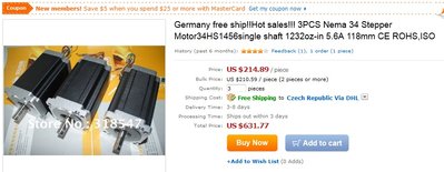

Našiel som tieto motory ,sila 8.7Nm ,dobrá cena ,parametre .
http://www.aliexpress.com/item/Germany- ... 29133.html
Aký je Váš názor?

11. 5. 2013, 3:35
nevim co je dobra cena, ale tady je ten motor levnejsi
http://cncshop.cz/86hs85-krokovy-2-fazovy-motor-8-5nm" onclick="window.open(this.href);return false;

Lacnejší? z CNC shop-u jeden kus 160€ , no na ebay "ten istý" 165€ za 3 kusy . Asi si prehliadol že cena je za 3 kusy nie za jeden .

Price:
US $214.89 / piece
Bulk Price:
US $210.59 / piece (2 pieces or more)

Ale no , Germany free ship!!Hot sales!!! 3PCS Nema 34 Stepper Motor34HS1456single shaft 1232oz-in 5.6A 118mm CE ROHS,ISO :twisted:

no kdyz myslis, vyvracet ti to nebudu.
(zkus se zamyslet jestli je opravdu realna cena 1300 korun za jeden 8.5 Nm motor)

Naštuduj trochu angličtinu , 3Pieces -3 kusy a cena normálna -čínska cena

V nadpise je napísané že balenie obsahuje 3 PCS - 3 PIECES - 3 KUSY , to čo si tam pridal že x 3 by si mal doma 9 motorov pretože jedna sada obsahuje 3 motory , chápeš?

Cjuz: Jeden "piece" v ceně ale může bejt i ten třímotorovej set (nebo ne?), takže toto zrovna moc nedokazuje.. poptal bych se toho vysmátýho pána, co to prodává :)
Patres.I: abys ses nedivil ty, radši se zeptej..
Jinak, nominálních 5,3Nm versus 4Nm v grafu už ti Pascal vysvětlil a ten 8.5Nm na tom bude nejspíš stejně.

Je samozrejmé že to obsahuje 3Pcs ,ved takto sa značí všetok tovar/množstvo na ebay a podobných stránkach , čínaň to dá za pár halierov a stále je v 90% zisku ...
Príklad 1
Príklad 2
Chceš povedať že ten 8.5Nm (1232OZ) bude mať silu tých 5,3Nm ,alebo som zle pochopil?

Jestli to koupis, tak pak dej vedet.
Taky by me docela zajimalo, jak to v realu bude. Ty informace si odporuji, takze bych cekal spis tu horsi moznost. Skoro to vypada, jako by tu nabidku napsal prodejce zamerne tak, aby se clovek nachytal.
Nechci Ti do toho kecat, ale ja bych urcite predem napsal dotaz prodejci.

No predevsim ta hlavni v hlavicce produktu:
Price: US $214.89 / piece
Teoreticky to muze byt chapano, ze piece = 3ks. Ale pak by tam seriozni prodejce napsal neco jako:
Price: US $214.89 / set
Price: US $214.89 / lot
Price: US $214.89 / 3pcs set
