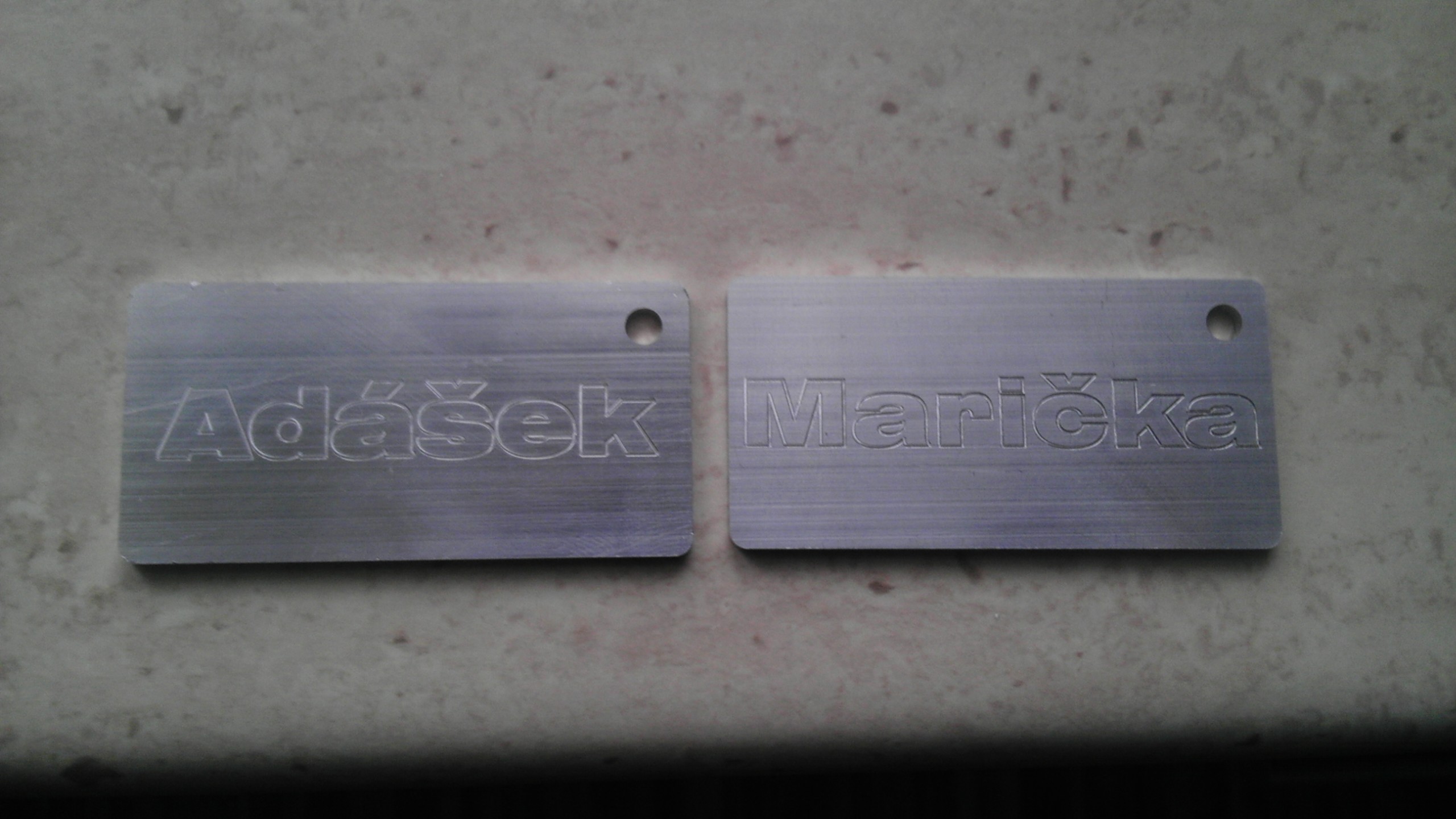

Díky za info skusím petrolej a uvidíme co to udělá :-) Já jsem na ostré nástroje pedant čili za jízdy to budu štětečkem furt patlat petrolejem :-) A dam si k oknu větráček ať nemám z výparů halucinace :-D

... kup si i stříkačku v lékárně a nasaď na ni hadičku, pak občas kápni a je to. Vodu jen na plexi, nej by bylo na vše oběhové chlazení :D ... pokud jak jsi psal, jsou to ploché čela u frézy, ne rádiusová, tak nechápu, poslední ten Petrolej a pak jakost hliníku, jak jsem doporučoval vyzkoušej ten AW2007, to jezdí jak v másle a Petrolej kapu jen ze začátku a pak vždycky jen na novou vrstvu, nemusí to vyloženě plavat, udělá film a fréza i šponky pěkně kloužou :D
P.S. Třeba ještě překontroluj utažení všech šroubových spojů na mašince, jestli není něco volného ...

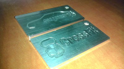

Tak jsem ot prubnul :-)
Chladil sem stříkačkou s hadičkou petrolejem už včera jak sem to v noci skušal :-)
tady video gravírování
https://www.youtube.com/watch?v=z4adDE6 ... e=youtu.be" onclick="window.open(this.href);return false;
a tady výsledek když sem použil frézu která je doopravdy na hliník :-)

... no to už je jiný kafe :D jen ta rychlost zanořování přidat a zafrézovávat po rampě a pojedeš jak blesk ... paráda

Dneska se zas něco dělalo :-)
rychlost gravirování sem zvedl s 5mm/s na 12mm/s a parádička :-)
straciam

otacky si mal ake?
frezky kde kupujes?
vyzera to naozaj pekne. a aj rychlost uz je slusna.
Airm@n64
Příspěvky: 317
Registrován: 15. 2. 2011, 3:58
Bydliště: Ostrava
17. 8. 2014, 7:24
točky 24 tisíc :-)
frezky s ebay.com semtam ale i cncshop.cz :-)

těch pár korun se dá obětovat viš co :-) maximálně je vyhodíš :-)
Pepa z depa
Příspěvky: 1779
18. 8. 2014, 5:24
... paráda, tak už jsi to zlomil, vše jede jak má, gratulace :D

Příspěvky: 9632
18. 8. 2014, 11:08
..no, pěkný, ale ještě by to chtělo srazit hranky (odjehlit?) ;)

natom se taky pracuje, ale momentálně časově to je out :-) Jak zas bude čas bude se pracovat :-)
