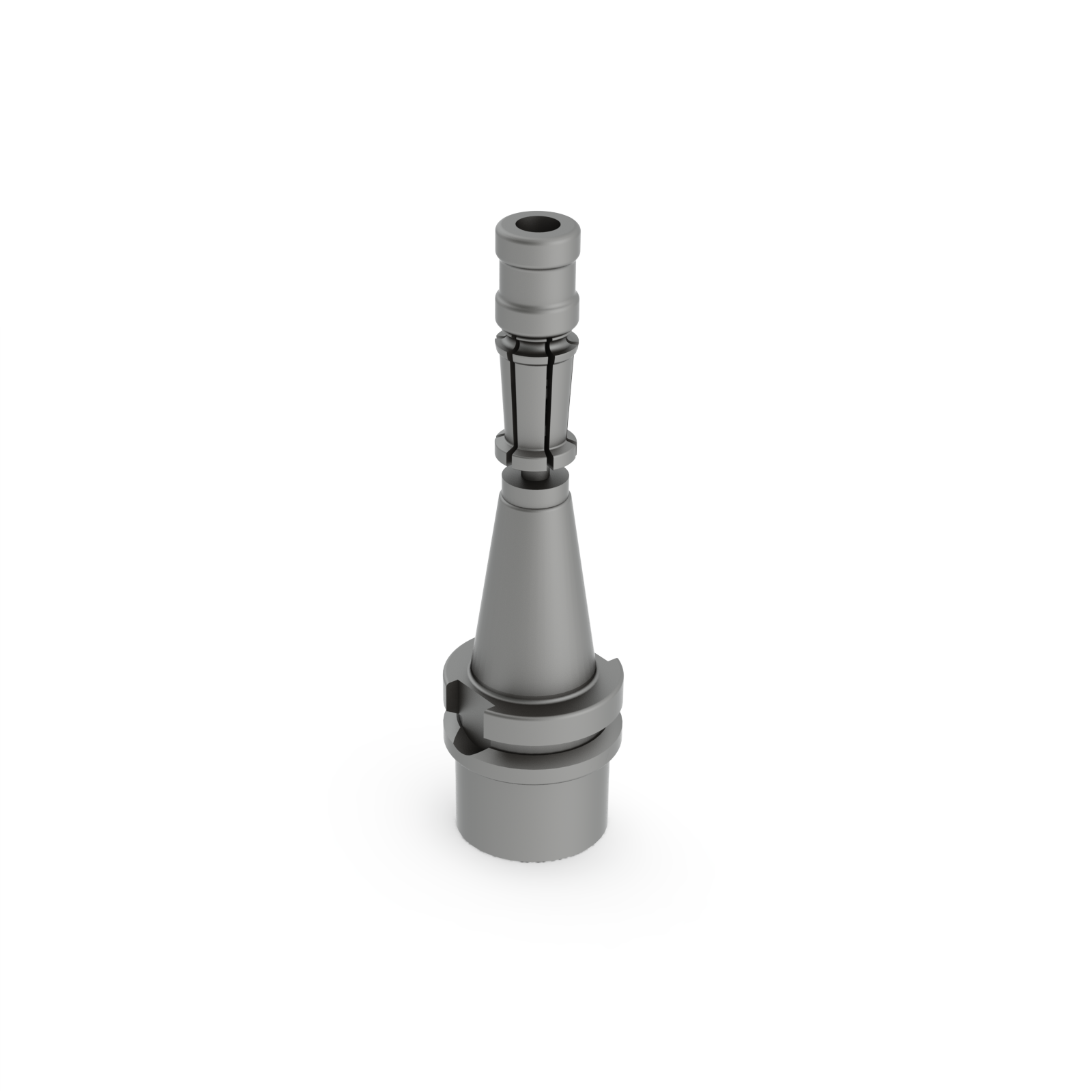

nemusí to být na kompresor může to být i na hydrauliku :D, nicméně kompresor je v každé dílně to je to nejmenší..
40kovej kužel je na ten tvůj stroj velká kráva, jdi max do 30ky nebo do 20ky podle mě optimální velikost na takovejhle stroj.. ale blbě se shání..
ta funkce se jmenuje ATC - automatic tool change, ve vřetenu je kleštinka se sloupcem talířovejch pružin které tu kleštinu tahají dovnitř, nástroj má na sobě hříbek kterej ta kleštinka chytí a vtahuje sama pružinama dovnitř.. takže bez vzduchu a ebz jakékoliv vnější síly to ten nástroj drží.. když chceš nástroj pustit musíš mít nějakej zdroj síly, která přetlačí ty pružiny a kleštinu vysune ven, ta se rozevře a nástrojovej kužel vysune a ten poté vypadne ven z vřetene.. tím zdrojem síly může být v podstatě cokoliv nejvíc se používá vzduch a hydraulika, čistě teoreticky by to šlo řešit i nějakým elektrickým pohonem, mechanickou pákou a co já vím co ještě.. dál se musíš rozhodnout jaké vřeteno chceš.. jestli elektrovřeteno kompaktní blok s motorem a nebo vřeteno s řemenicí které budeš hnát externím motorem a třeba i přes několik různejch řemenic budeš měnit otáčky.. každé má své + a - pro tvé různorodé požadavky, ocel vs hliník musíš mít buď hodně silné elektrovřeteno které bude mít sílu i v malejch otáčkách a nebo řemenice a přehodit to.. to má výhodu že nepotřebuješ tak silnej motor.. ale zpřevoduješ si to jak potřebuješ..
výrobců je víc třeba takhle vypadá elektrovřeteno.. jak jsem už tady někde psal dá se to koupit asi za 1000Euro v 30kové verzi na řemenici, v čínském provedení.. ale taky i za 5000E
dá se to i vyrobit.. ale když započítáš vše kolem a kolem tak se pod 1000Euro asi nedostaneš..

popisu svoji situaci nyni, bydlim v 1+1 v Ostrave centru, takze tam mit stroj asi nebudu (maximalne neco maleho a nehlucneho), takze nemam ani kompresor.
Jedinne cim nyni disponuju je CO2 svarecka, kterou jsem vyvaroval dve auta a mistem, kde by se dalo svarovat. Pristi rok chci shanet pozemek a zacit stavet maly domecek a obrovskou garaz/dilnu a tam bych rad mel 2x CNC stroj, jeden na drevo (2000x1500mm - pojizdny portal) a druhy na ocel/hliník (600x300mm - pevny sloup nebo portal).
Takze prave proto resim jake vreteno zvolit a jestli kupovat nebo si jej vyrobit.
U toho na drevo bych asi zvolil ER20 a u toho na ocel prave BT40 (ISO40).
Prolezl jsem net a na ER20 jsem nasel za rozumne penize hridele hotove, ale na ISO40 ne. Taky jsem nasel jak vyrobit prave hridel pro ISO40.
Vyber motoru a prenos sily stale resim, ale samozrejme to zalezi taky na porizovaci cene. Libi se mi ta moznost menit otacky pomoci prevodu, coz asi bude pro me nejjednoduzsi varianta.
Ale stejne zbytek tohoto roka mam cas na premysleni, kalkulaci a kresleni nez se vrhnu do nejake poradne vyroby.

a proč 40kový kužele? to abys plnohodnotně využil, tak je tak na minimálně 3tunovou mašinu.. ten samotnej kužel váží v krátké variantě tak 1,5kg, v nějaké dlouhé klidně 3kg..celej vřeteník bude mít tak 10kg a na vejšku tak 350mm prostě hovado.. když použiješ 30kový kužely jsou o polovinu menší a spolehlivě na něj dáš ER32ku což je nástroj do 20mm rovněž hovado.. podle mě stačí ER25ka do 16mm, kterou má ISO20kový upínání.. to je takový rozumně velký..

problémem těhle čínskejch vřetýnek jsou shitový ložiska a malá upínací síla kužele, prostě výrobce předepíše třeba upínací sílu 10500N a oni tam daj sotva polovinu.. ono jim to pak vyjde takový roztomile malý a levný.. když to navrhne EU výrobce tak je to o polovinu větší, je schopný se to otáčet 2x tak rychle a stojí 3x tolik :D

nakonec jdu do verze BT30
teď jen udělat testovací kus na ověření správné mechaniky držení kužele a pak hurá na finální výrobek včetně kalení, nitridace a broušení.
chetar
Příspěvky: 107
Registrován: 15. 9. 2013, 9:59
30. 12. 2014, 9:31
Po hodně dlouhé době opět tady :wink:
Hledám vážné zájemce o hřídel vřetene s BT30 kuželem.
Vnitřní přídržný mechanismus bude obsahovat kleštiny (žádné kuličky z ložisek), pružinu z talířových podložek (přídržná síla 3,18kN a síla pro uvolnění nástroje 5,3kN, popř. podle požadavků zákazníka).
Materiál hřídele bude 14220. Soustružení na profi centru, tepelné zpracování, cementace povrchu a přesné broušení zajištěno.
Spodní dvojice ložisek 71910 a horní dvojice ložisek 71908 od firmy SNR (cena všech ložisek 15440,-). Maximální otáčky 19tis/min popř. 28tis/min. A nebo si tam každý pak dejte kdo co chce :twisted:
Cena za hřídel a drawbar se bude odvíjet od množství vyráběných kůsu, ale nečekejte že to bude za pár kaček.
Bližší informace, popis a nákresy brzo dodám.
