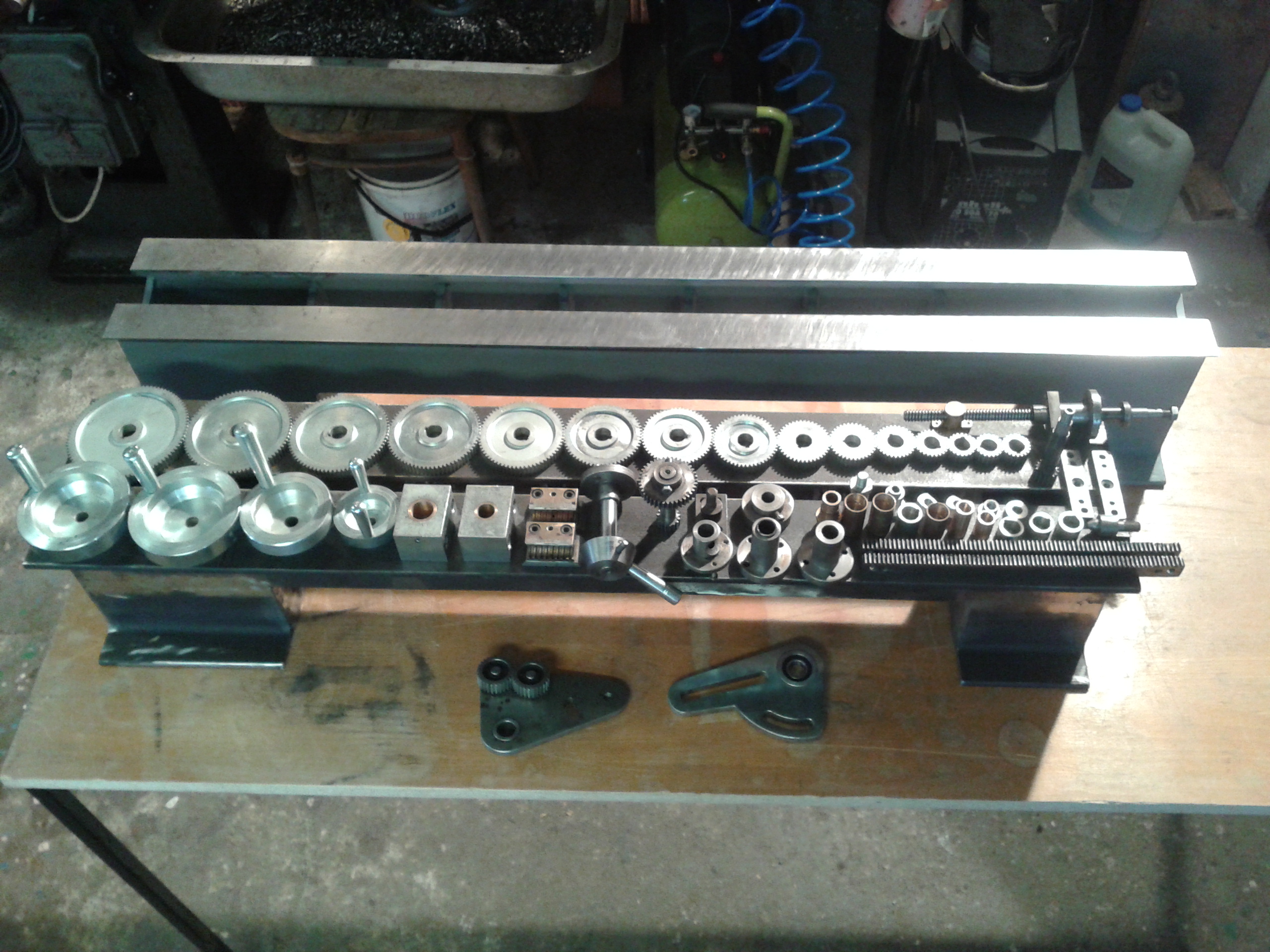

Dálší porce dílů z odpolední šichty před rokem 1989, byly vyrobeny někde u Vyškova.

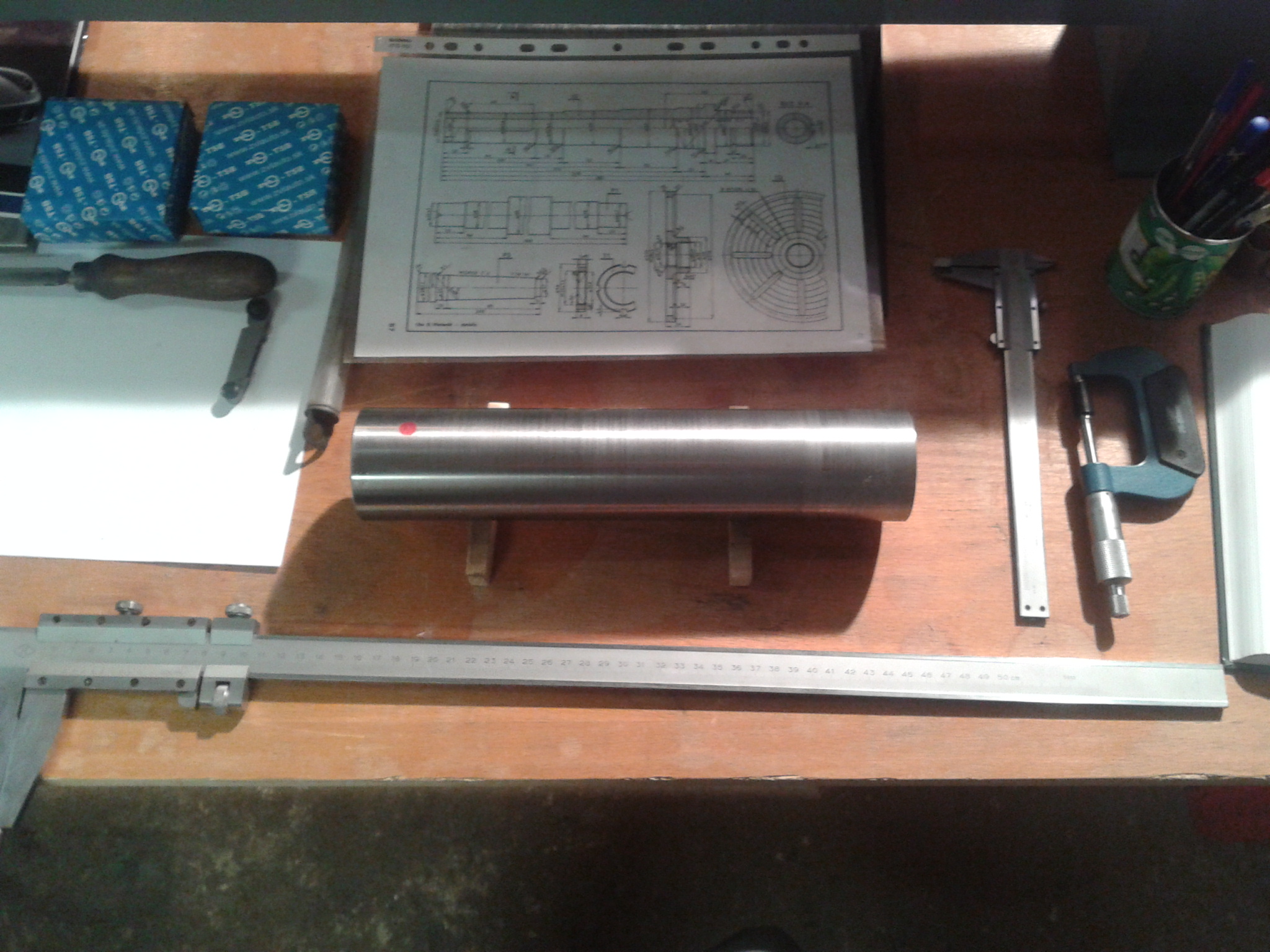

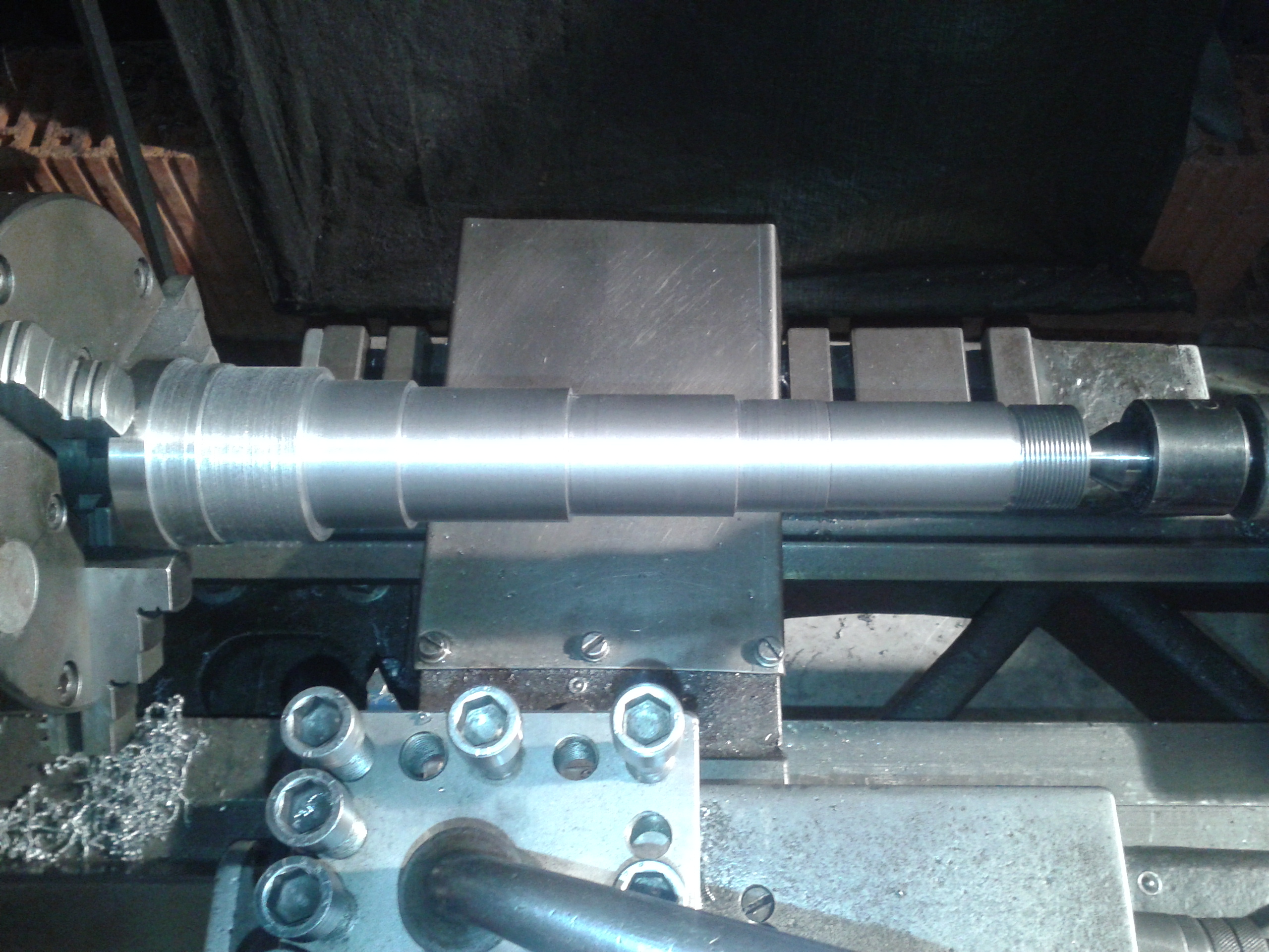

Vřeteno je v základních tvarech, s přídavkam na přesnější doladění rozměrů hotovo, jelikož soustružím bez chlazení , tak se ohřálo tak, že jsem toho raději nechal a přesnou práci udělám za studena, je to mat. 11600, zušlechťovat a brousit to nebudu, snad jen dutinu Mk3 přebrousím až na vlastním soustruhu.
, obzvláště se těším na vrtání vřetena, bude tam díra 20 mm. v délce 282 mm. už na to ve vlákně někdo s láskou vzpomínal...
vruboun
Příspěvky: 382
12. 5. 2014, 8:40
dělal jsem to vřeteno obráceně, nejprve jsem vyvrtal díru a až potom mezi hroty povrchy

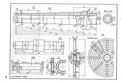

fidel47
Příspěvky: 448
12. 5. 2014, 4:41
Já o tom postupu středně dlouze přemýšlel, ptát jsem se nechtěl-to bych se ochudil o půvab cesty do slepé uličky. Mám v plánu udělat na jedno upnutí všechny vnější povrchy a závit na levé staně, poté udělat průchozí díru (tu budu vrtat z obouch stran a ve prostředku se potkám), kůžel jen předhrubovat a na konec udělám závit na pravé straně-ten co se na něj šroubuje příruba a lícní deska. Poté vřeteno zabudovat do USS soustruhu, přírubu a lícní desku najemno dolatit přímo na stroji a kužel taky. Nepředpokládá však, že bych dokázal být tak precizní, aby ten kužel ve vřetenu za něco stál-jak z důvodu opracování povrchu,přesné kůželovitosti a nakonec i v přesném ustavení vřeteníku a vřetena vůči loži a celkově nepočítám s nějakou valnou přesností toho soustruhu, abych na něm vytvářel něco mezi hroty. Díra ve vřetenu má být 20 mm, já jí udělám tak, aby byla o fous větší a bez problémů tudy prošla 20tka kulatina.

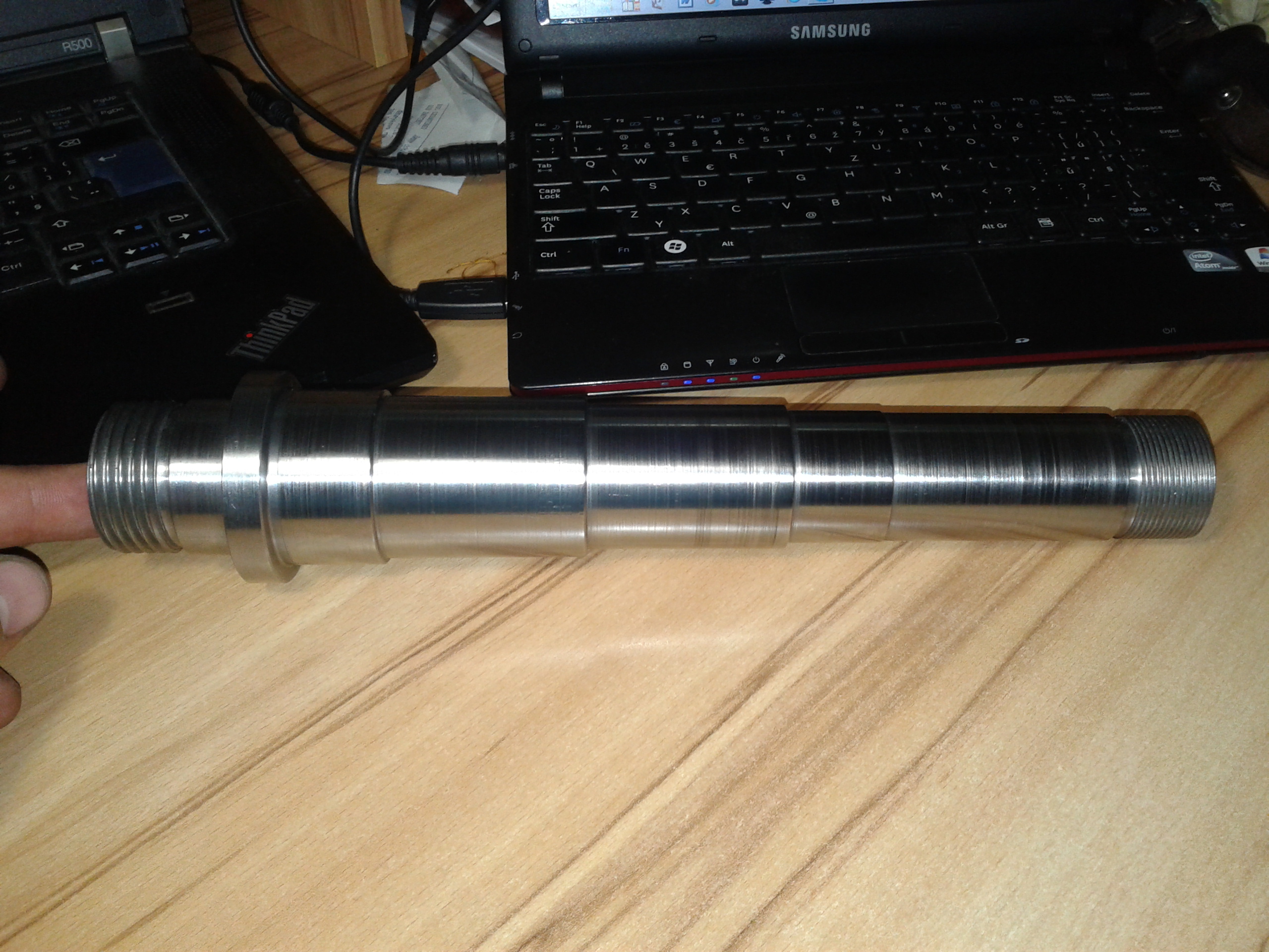

...a zase dálší kousek do krabice s díly, dokončil jsem vřeteno
, tedy ještě se výhledově pokusím někde sehnat výstružník na dutinu Mk3 a trošku to ještě poladim, zatim je to udělaný tak, jak nejlépe jsem uměl nožem na soustruhu. jen s malým přídavkem na případné vystružení.
lukin1156
Příspěvky: 585
21. 5. 2014, 7:40
chtělo by to dát přebrousit..
Příspěvky: 8893
21. 5. 2014, 9:31
a cementovat..
