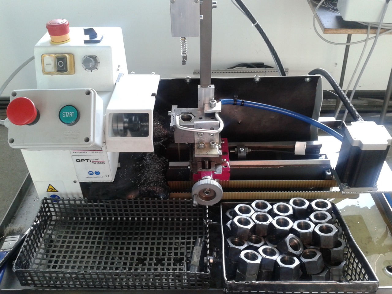

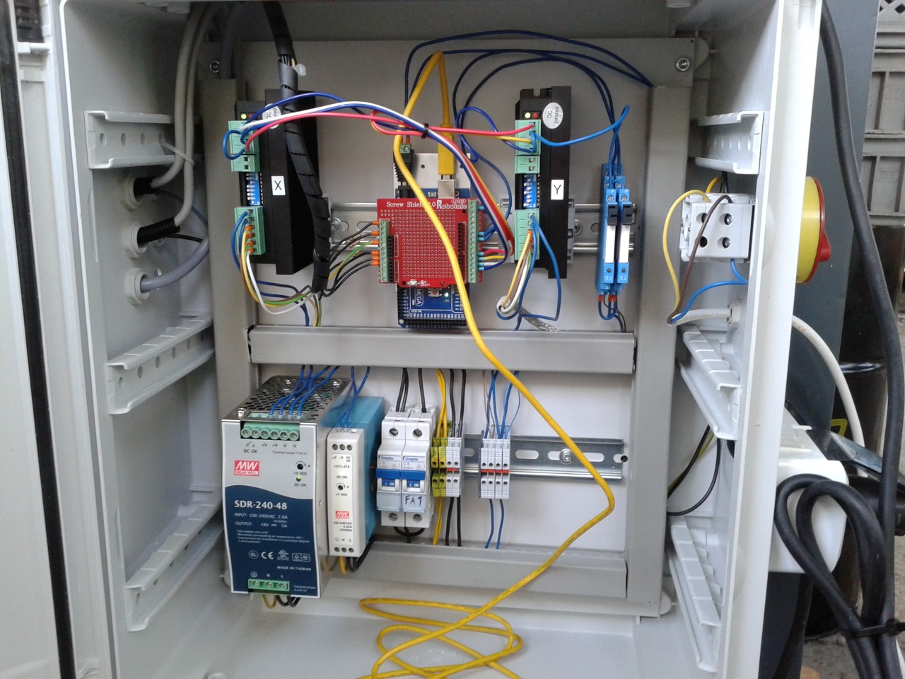

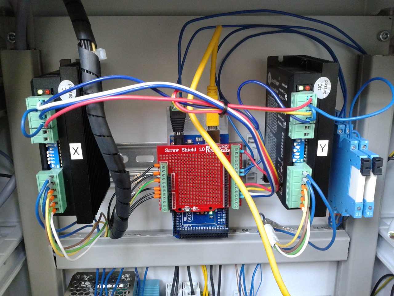

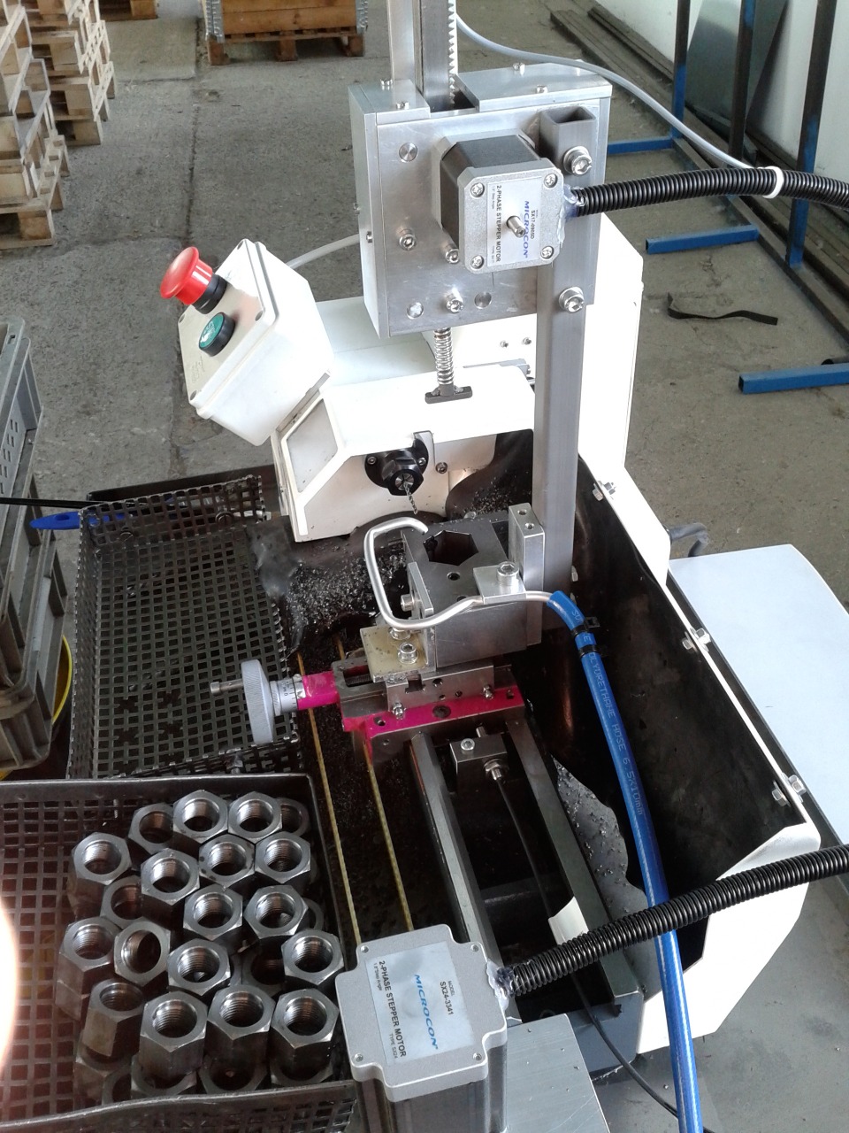

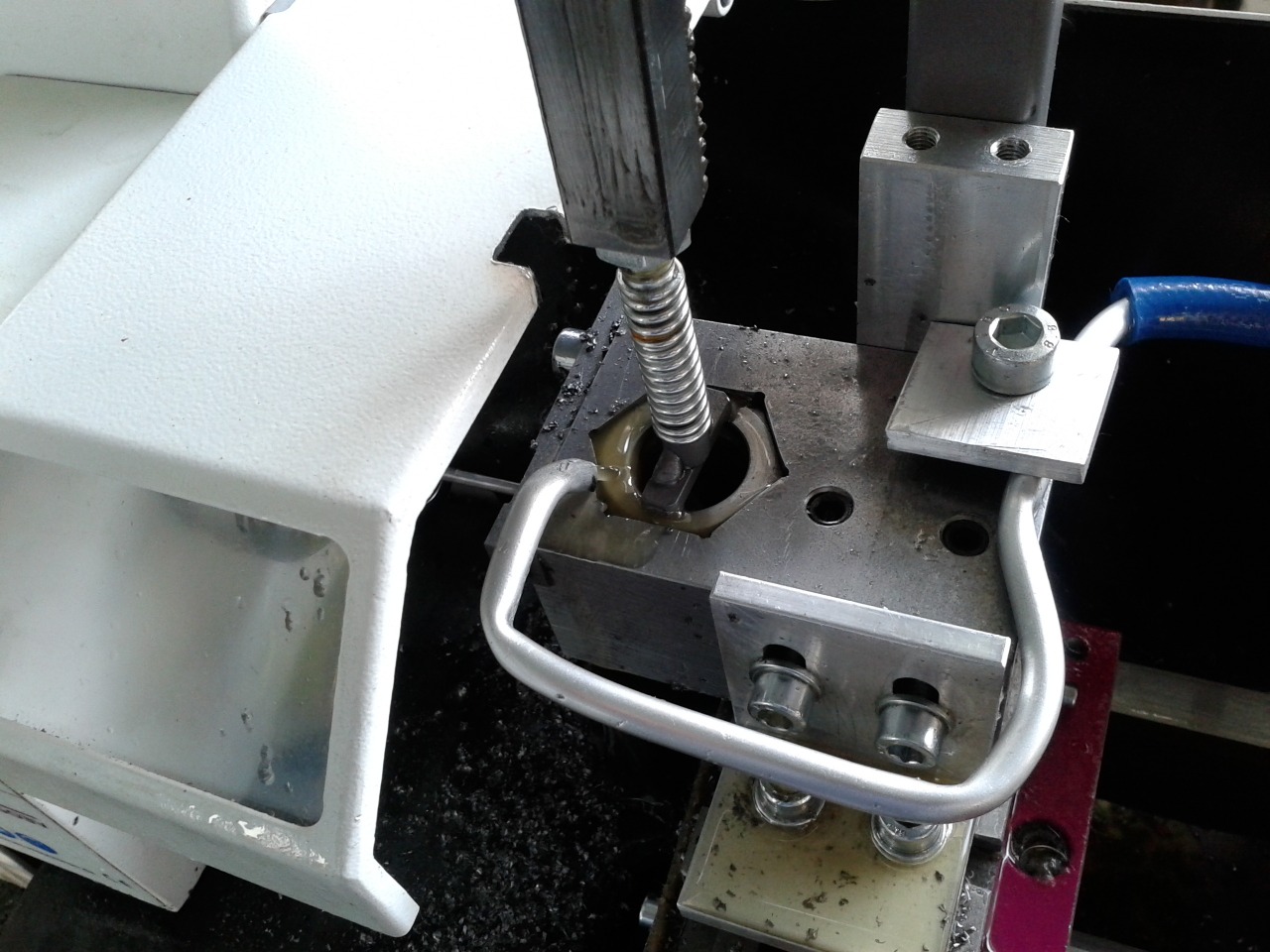

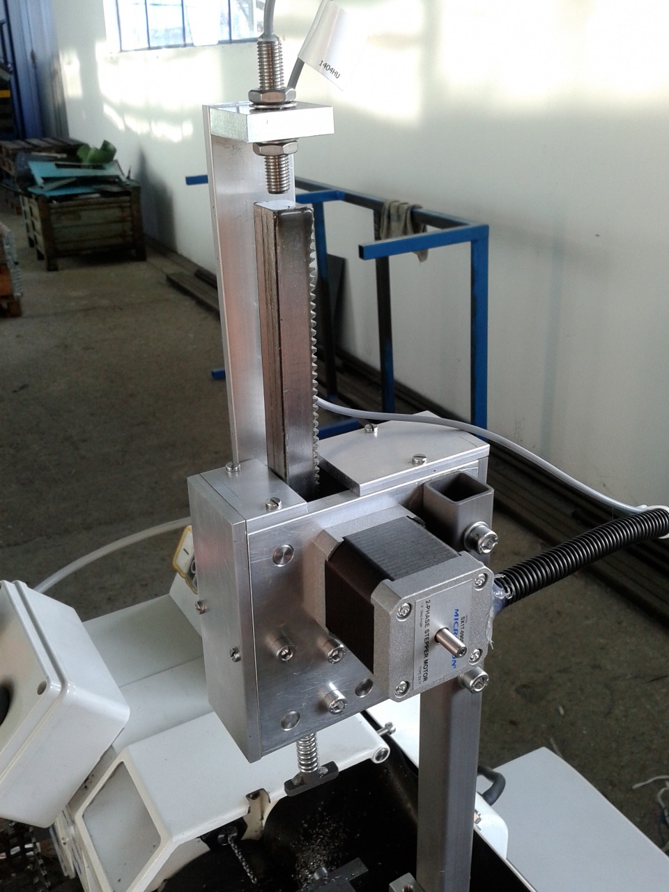

Foto skoro dokončeného stroje na vrtání
Upínací mechanismus dílu
Video stroje
http://youtu.be/sjSCsCjaFsk

RaS píše:dej sem celé video od nabrání po ustavení, vyvrtání a zahození..
To je zatim vkladano rucne. Manipulator jeste neni hotov. Nejdrive musim doresit tento stroj aby fungoval bez problemu.
