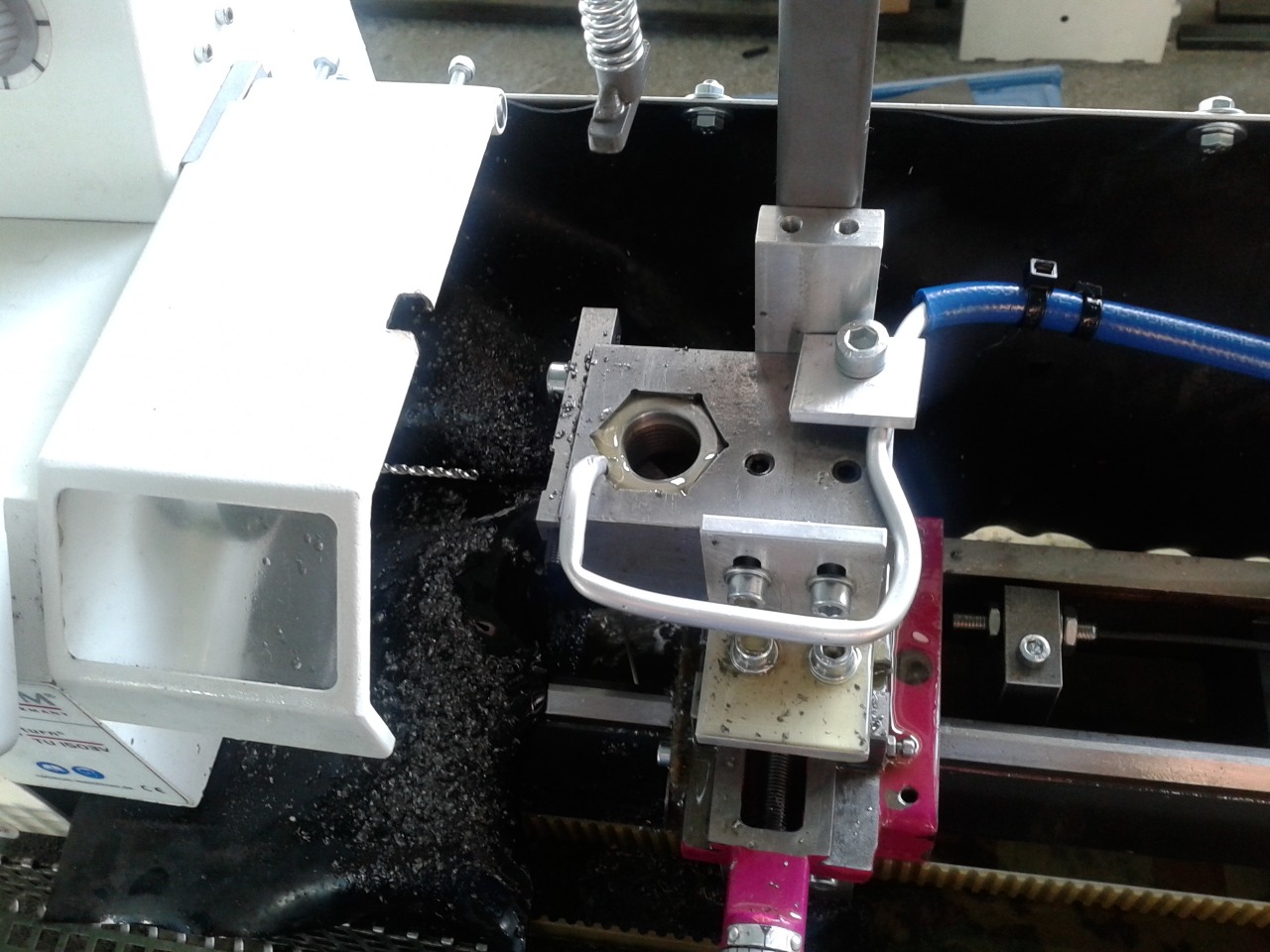

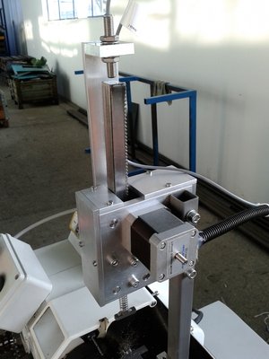

Foto skoro dokončeného stroje na vrtání
Upínací mechanismus dílu
