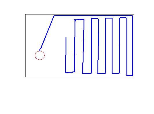

Já bych to poprvé projel s ručním řízením a on by příště tuhle trasu jenom opakoval.
Jen bude třeba udělat nějaké ošetření překážky na trati. Ale možná by stačilo, že by se jenom zastavil a začal řvát. Aspoň si lidské osazenstvo zvykne nenechávat na trávníku bordel.
Asi by se tam musely dát i nějaké majáky, aby dokázal korigovat drobné odchylky své absolutní polohy.

Zkus nějaké robo forum, tam to podle mě musí být vyřešené. Já bych to řešil pomocí tohoto čidla
http://www.tautvidas.com/blog/2012/08/d ... d-arduino/" onclick="window.open(this.href);return false;
Pro pohon by to asi chtělo něco co má na sobě enkodery aby jsi mohl alespon řádově měřit ujetou vzdálenost a z toho si udělat nějakou rozumnou mapu.
Třeba něco jako toto
http://www.snailshop.cz/prevodove-25-mm ... arbox.html" onclick="window.open(this.href);return false;
nevím jak velké to máš. Možná by to šlo udělat i pro pohon s KM, jsou relativně levné k tomu nějako pololu s A4988.

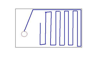

to není taky špatný nápad , ale chtěl jsem aby si stím poradil sám , mám představu že bude mít vepředu tři ultrazvukový čidla , jedno uprostřed a dvě šíkmo do strany , díky tomu bude přesně vědět kde je překážka , nějaký enkodery v kolech jsem nechtěl , ale asi to bude lepší kdyby se z nějakého důvodu o něco zastavil tak na nepoháněným kole bude snímat jestly je opravdu v pohybu .
myslel jsem si žebych ho nechal aby najel na zed srovnal se podel ní a až by najel na další překážku -(zed) tak by zahnul o 90°a při daší detkci by se posunul o záběr vedle , jen mu pak ještě říct jak se zachovat v případě detekce překážky která není zed , což by nebyl problém vyhodnotiz z těch třech čidel.
to by asi šlo když to bude otevřené ale co když narazí kousek od rohu na překážku, bude se pak točit v rohu do kola, případně když by měl pozkoumat tvar kříže tak bude jezditjen jako by v obelníku , pokud nebudeš zaznamenávat trasu opravdu přesně. Já bych to řešil ( neříkám že je to správně) tak že bych zkusil nejdříve objet komplet obvod. Určitě bych poutil digitální kompas a možná i gpsku. Pokud bude obvod přibližné známý můžu řešit prozkoumávání co je uvnitř. Záleží ale jak moc to chceš mít univerzální. Jak jak tak bych digitáln kompas použil aby robot po nerovném povrchu jel rovně a díky nerovnostem neztrácel směr, pochybuji že by zde přesnost gpsky byla dostatečná ( ale možná se pletu). Taky je otázka zda to chceš řešit jako tupou věc která se dá do nějakého modu prozkoumávání a pak se přepne pro provoz a hotovo ( jen s ošetřením náhodných překážek) nebo zda to má být autonomní věc ( to v případě že by změna provrchu překážek a jiných nečekaných událostí ( psi , děti) měla být častější)).

kompas a gps bych tam dávat nechtěl , tím se to strašně komplikuje , více méně to bude jezdit jen pod barákem na zahradě ,(obdelník) a taky to musí být řešitelný i při mých programátorských zkušenostech - takže hodně malých .
Když vezmu že skoro žádný z prodávaných robo vysavačů se neumí pořádně zorientovat v prostoru a jezdí prostě nablind s tím že dřív či pozděj vykreje celou plochu , tak nemůžem chtít po mě abych naprogramoval perfektně se samo navigujícího robota .
Když jsi dal ten display tak tohle dáš taky, navíc podle mě ne na netu opravdu hodně inspirace a arduina je všude 3 pytle. Pokud je to obdelník tak bych to asi udělal jak jsi psal, jen bych tam dal ten digitální kompas aby jsi udržel přímku cesty. Zkus si ujít na slepo 40 metrů a zjistíš že rovně rozhodně neujdeš, stejně tak když vemeš autíčko na vysílačku tak nikdy po zahradě rovně nepřejede. Myslím že bez kompasu to bude neefektivní ( skoro bych řekl nepoužitelné).
