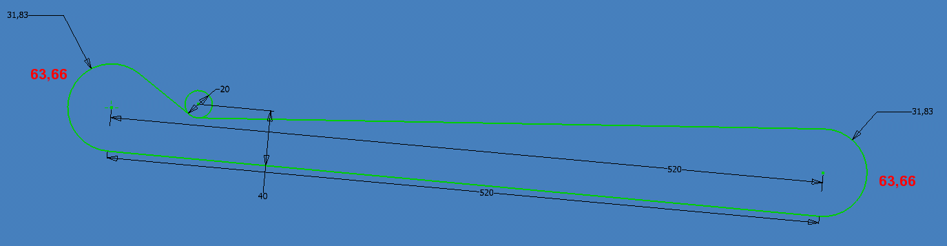

Co říkáte na ty řemeničky a řemeny? Přítlačná kladka - ano, a co zbytek? Raději větší nebo menší?

Pro 30 zubovou řemenici to platí při rozteči 520mm a délce řemene 1200mm to co jsi napsal, pro 44 zubovou už nikoliv.
Zde si stáhneš soft pro výpočty převodů s ozubenými řemeny. http://www.tyma.cz/ Bob.

Bob píše:Pro 30 zubovou řemenici to platí při rozteči 520mm a délce řemene 1200mm to co jsi napsal, pro 44 zubovou už nikoliv.
V čem je chyba? Znovu mi vyšla délka 1239.994 (2*520+pí*63.66).
Radek
P.S.: Kreslil jsem si to s tou napínací kladkou a jsem mírně zmaten. Když vezmu řemen o stupeň delší, tak potřebuju nahnat cca 40mm. Podle Inventoru (na obrázku) naženu tak centimetr. Anebo dvě kladky a řemen natahovat do obdélníku?

Zober 30z remenicu a 1200 remen - to vychadza cca presne s tym, ze napinacia kladka sa musi v krajnej polohe dotykat remena ako keby bol uplne natiahnuty, a stahovat sa bude len pre dostatocne napatie v remeni, resp. ak by bol remen o nieco malo dlhsi...
40mm urcite napinakom nenazenies, musel by si to riesit zlozitym systemom kladiek

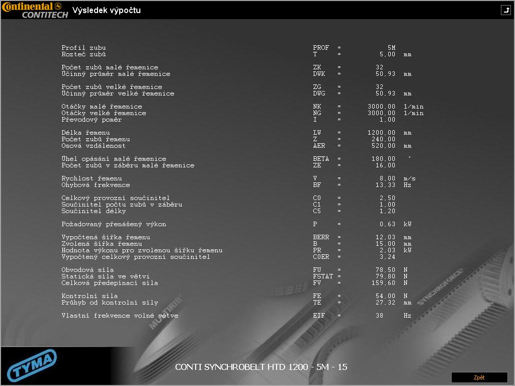

Ahoj, tak abych ukončil dohady kolem řemenic a řemene, tak já použil následující rozměry(koupeno u T.E.A. TECHNIK) a mohu Vás ujistit, že to sedí úplně přesně. Rozteč je 520mm. Kdyby bylo třeba tak lze případně kladičkou "došponovat".
ozubený řemen HTD-5M-1200-15 ......... 337Kč
řemenice 32-5M-15-1F .........................164Kč
Ceny za 1ks a bez DPH.
Výsledek výpočtu v Contitech Suite

nějak jsem myslel, že jsi si nechal řemenice celé dělat. Anebo to byla jen nějaká úprava? Každopádně, právě jsem objednal.

Ano řemenice jsou kupované. Úprava spočívala pouze ve zhotovení vložek pro svěrné spojení s pohybovým šroubem, ale nakonec jsem je stejně pro jistotu ještě nalepil Loctitem.
