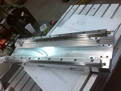

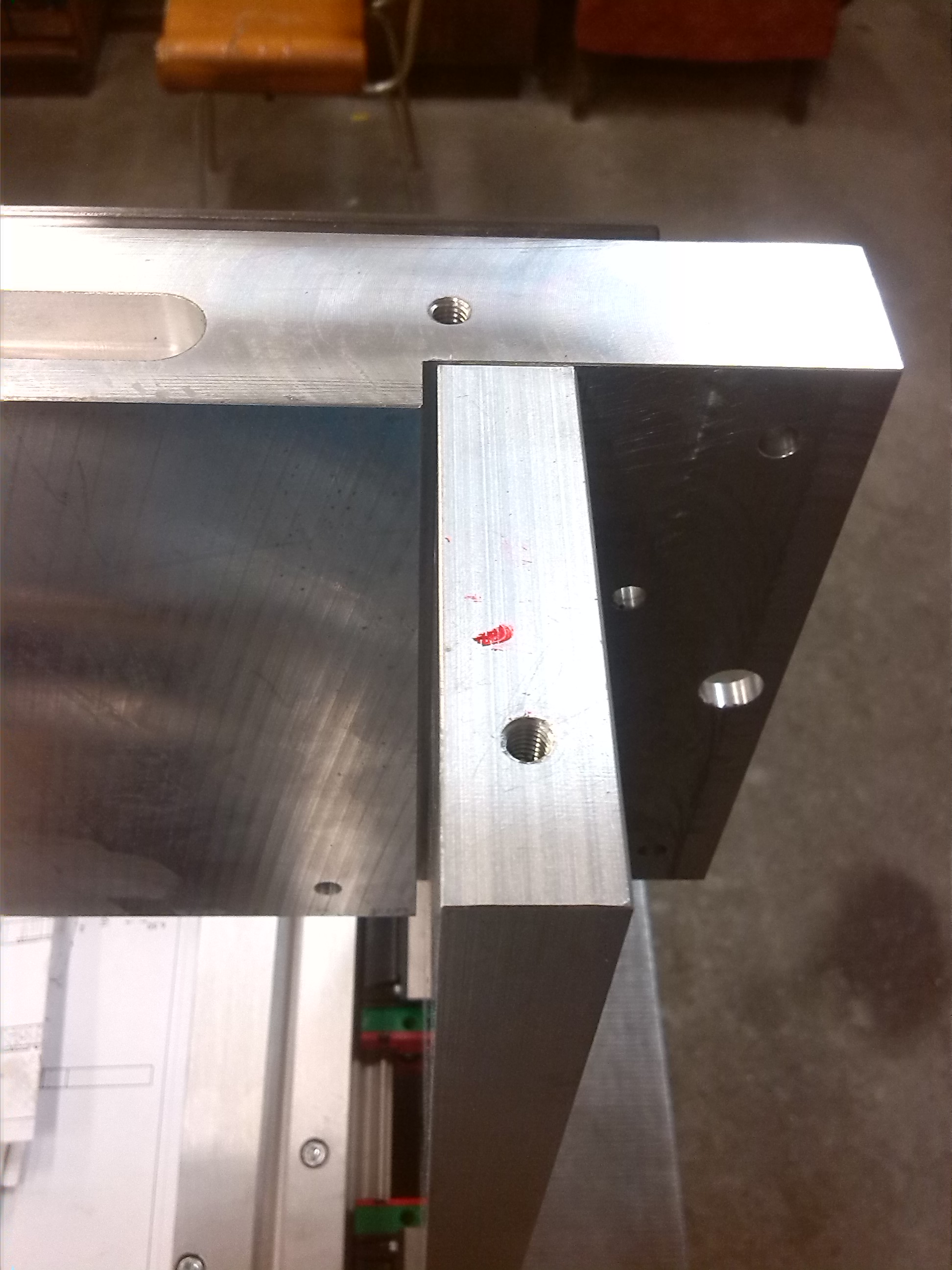

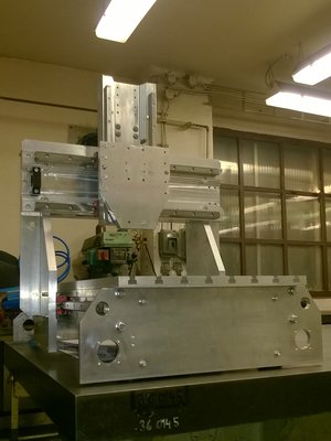

Včera se stala hrozná věc... Oba základní nosníky šasí jsou špatně vyrobené. Jsou o jeden milimetr širší, vyšší, tlustší... no prostě blbě, takže když se na kolejnice nasadily "vagonky" HIWIN, a jal jsem se přidělat spojovací příčku na ose X, tak tam byla pochopitelně na jedné straně mezera 2 mm (slovy dva milimetry). Horor, nesouhlasí polohy otvorů, držáků matic na "Y", prostě nic. Budu muset reklamovat, protože ve 3D datech to mám správně. Jak se to bude opravovat je otázka, řešení je několik. Uvidím, jak to nakonec bude, hlavně je to zdržení. No a jen tak na okraj, přesnost sestavení se pohybuje v rozsahu 0,02 mm. Měřeno sloupovým digitálním výškoměrem.
Oproti úvodnímu popisu do stávajících držáků motoru na ose "Z", "X" a "Y" přijdou výkonnější motory, s vyšším kroutícím momentem. Je to zejména s ohledem na nárůst hmotnosti na všech osách.

No a pár obrázků ze stavby včetně tý proklatý mezery...

pavlaxy
Příspěvky: 1885
10. 10. 2015, 12:09
Ahojky :D :P
snad by šlo zafrézovat "vagonky" o ty dva milimetry 8)
Ovšem reklamace je správnější řešení a držím palce ....
Také se mi před třiceti lety stalo že nic nesouhlasilo ...
otvory byly sice krásně obrobené ale nebyly v rastru o více než tři milimetry a to je vidět na první pohled :evil:

Tak jsem se uklidnil.
Zmiňované "vagonky" jsou HIWIN HGW20CC ZAH (střední předpětí) což vysvětluje tu tuhost. Jsou vyrobený na Taiwanu, žádná Čína. Celkovou tuhostí překonaly mé očekávání a mohly by být klidně i ty HGW15CC. Jezdí plynule bez cukání. Teď je akorát budu muset sundat, protože bočnice posílám na reklamaci rozměrů. Dodavatel se k závadě postavil čelem a opraví ten dvakrát jeden milimetr.

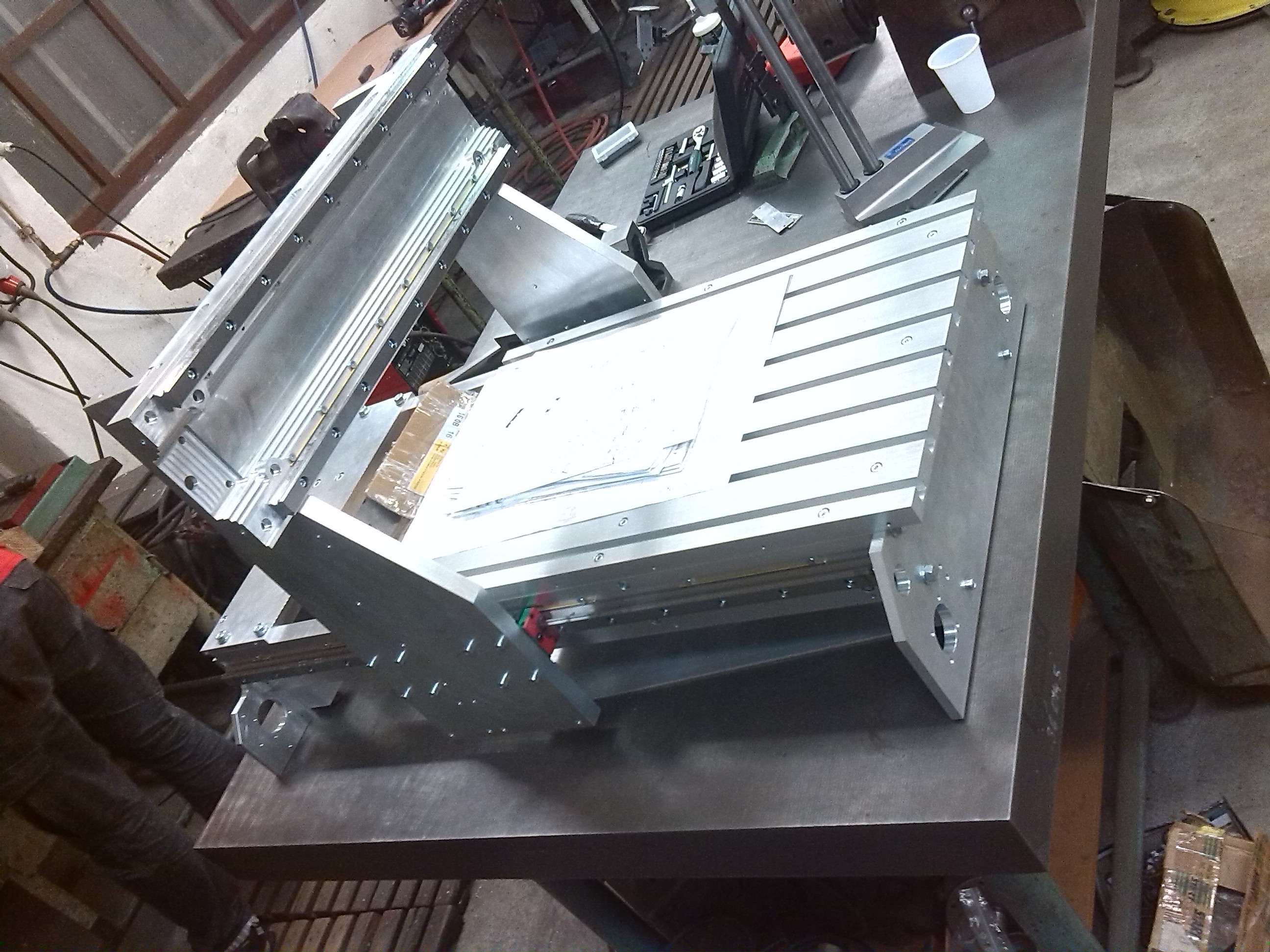

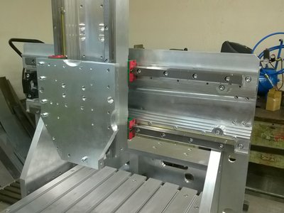

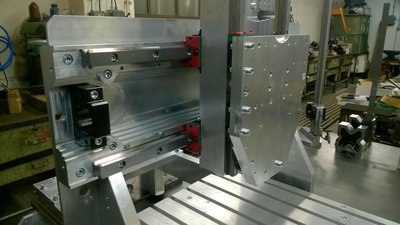

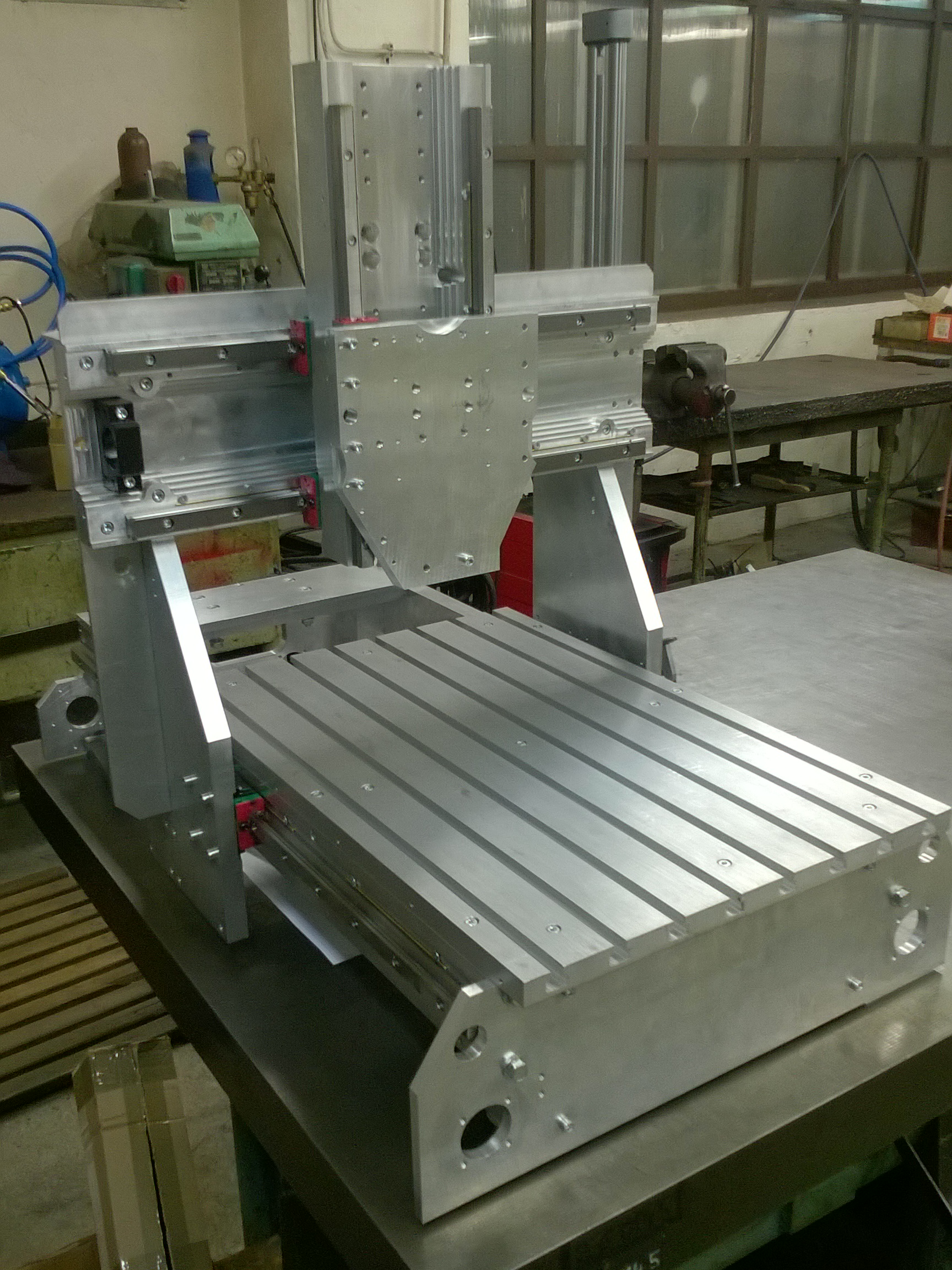

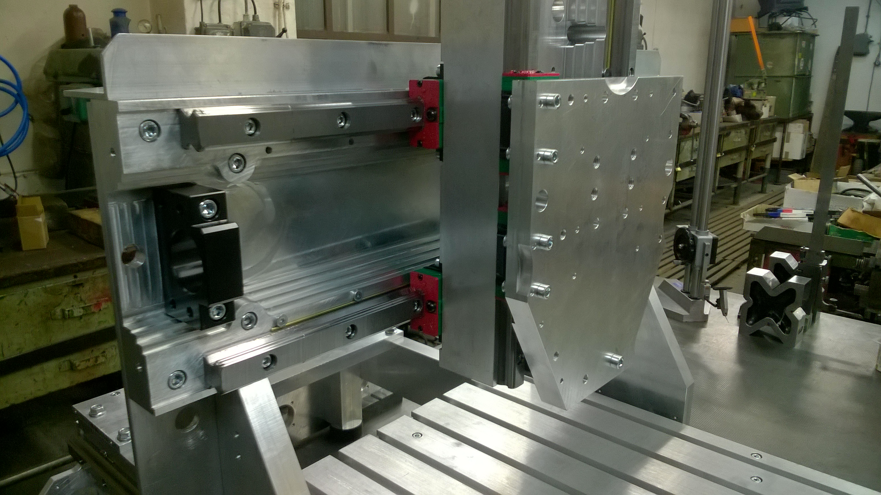

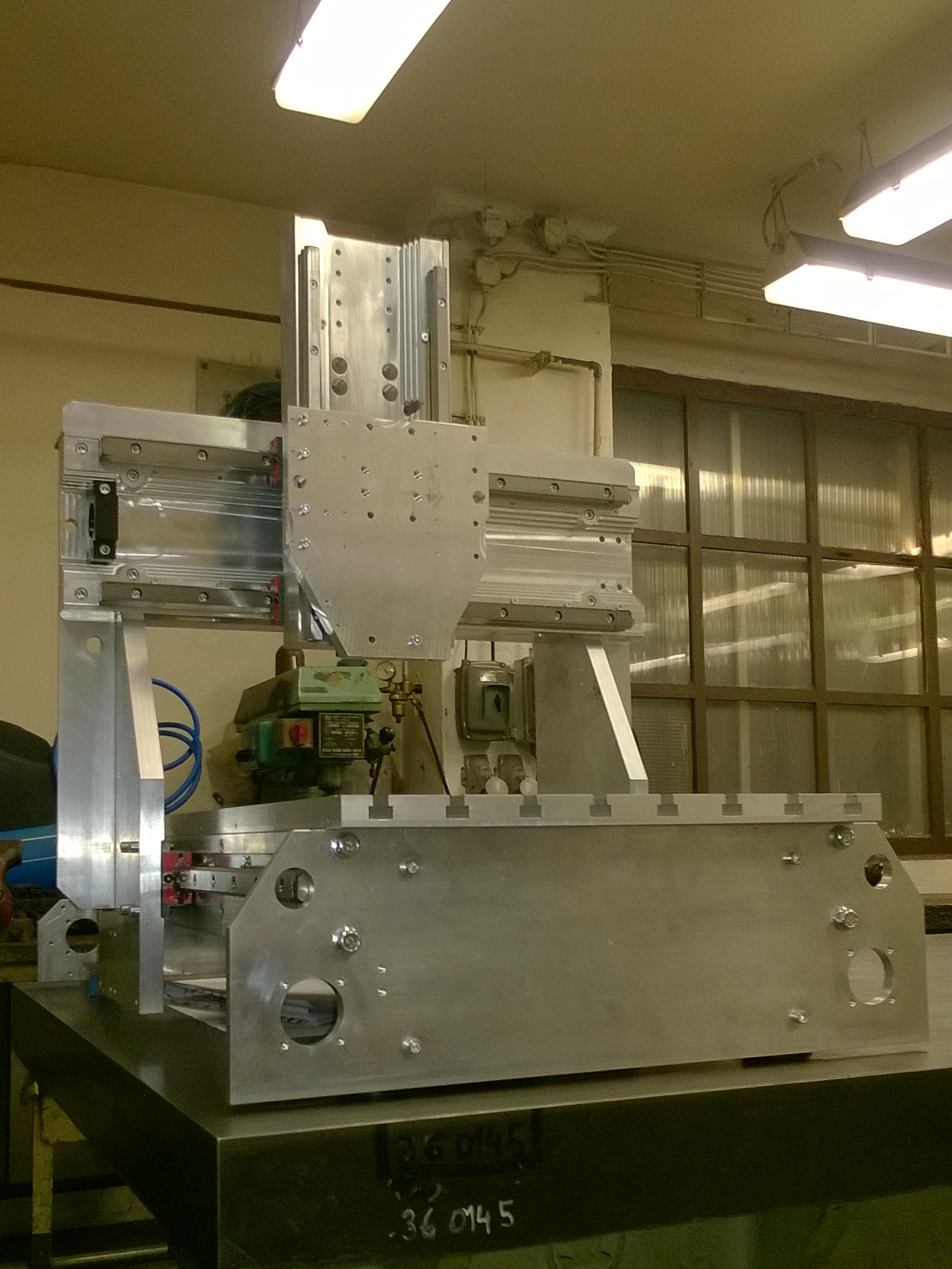

Tak další posun ve stavbě. Už se to vzdáleně začíná podobat tříosé frézce. Sestavování jde bohužel 😔 výrazně pomaleji než jsem předpokládal. Největší piplačka byla s uložením základní desky osy Z na portál X. Deska je sice obrobená velice přesně ale vnitřní pnutí způsobilo velmi špatně změřitelné prohnutí dosedacích ploch pro "vagonky" a když se dotáhly tak posouvání ztuhlo. Bylo docela složitý najít kde je vlastně chyba. Nakonec je jeden vagonek ze čtyř na X podložen v kraji papírovou podložkou, protože nejtenčí dostupná planžeta byla 0.05mm a to bylo kudla moc.
Ještě řeším takovou otázku a to je síla potřebná k posunu. Když vezmu siloměr a změřím sílu na posun osy Y a X tak je cca 4kg a to je samozřejmě o trochu více než prosté vynásobení síly na posun jednoho vagónku čtyřmi. Takže je v té smontované čtveřici malé pnutí. Mam to řešit? Jsou ty 4kg moc? .
Teď stavbu brzdí kuličkové šrouby a trocha hřídeloviny pro ten řemenový převod a dokoupení drobností, spojky, motory, řemenice, vřeteno...
A nakonec pár fotek jak to teď vypadá po sobotním jedenáctihodinovém sestavovacím maratonu.

18. 10. 2015, 12:08
Co se týká té síly, tak jsem řešil to samé. Odpor jednoho vozíku jsem měl změřený na 10 N. Celkově mi to pak při čtyřech vozících kladlo odpor 42N. Takže tam taky něco narosto. Neustále jsem to jak ten blb rozebíral a zkoušel - kvůli 20 dekum ..... Moje rada zní - kašli na to - je to OK. Pokud vezmeš v úvahu přípustné zatížení čtyřech vozíků - tak je v tunách... Hlavně to musí běhat rovnoměrně a hladce - nesmí bejt znát "přeskakování" kuliček. Jo a ten papírek koukej vyndat - časem se stejně rozmačká. V nejhorším tam dej alespoň alobal - ten má 0.01. Každopádně planžeta 0.02 by byla ideální
