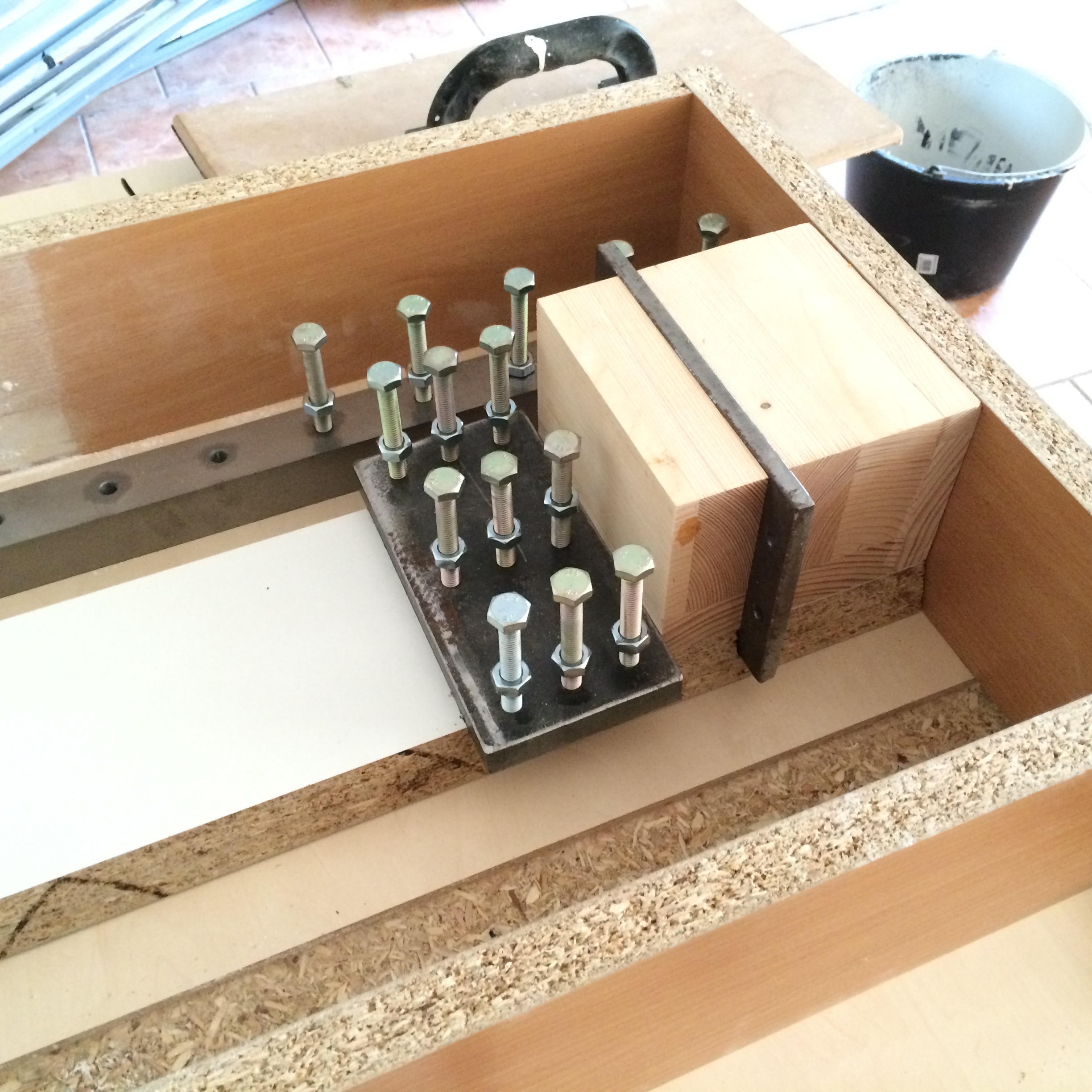

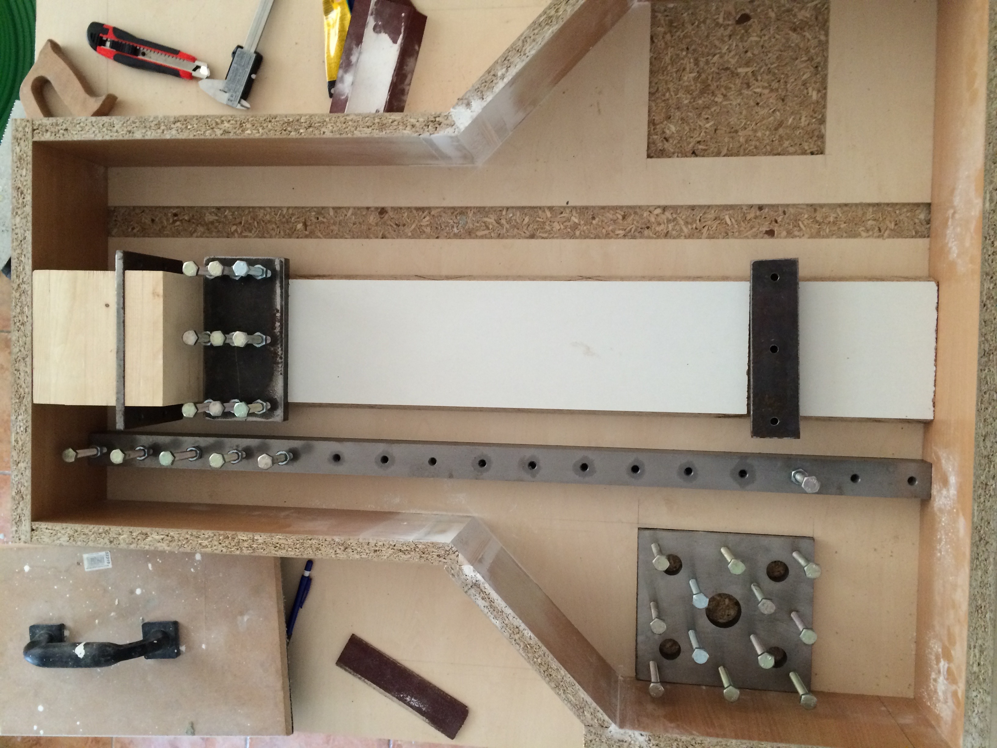

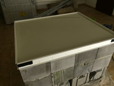

Vyrobil jsem dočasný stůl na kterém leží forma.
Na horní ploše je rozlitá a zabroušená nivelačka na podlahy.

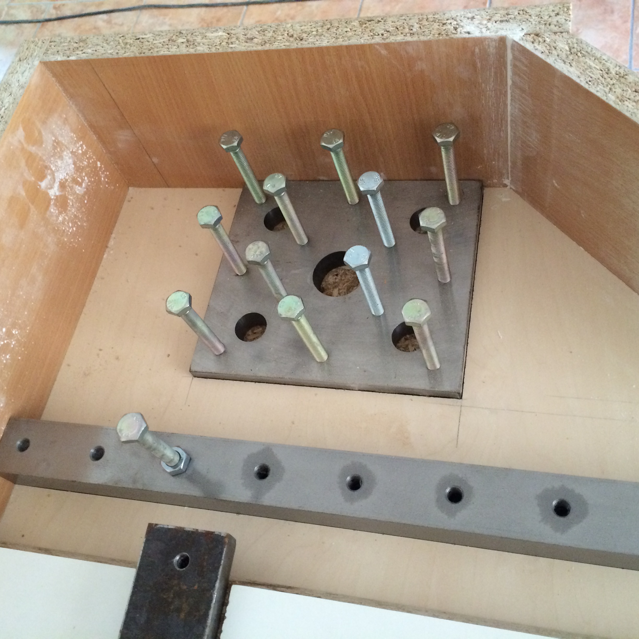

Železná deska 180x200x20 na které bude sedět portál.
Ve čtyřech 25mm dírách budou šrouby skrz stůl, při práci to si myslím držet bude.
Otázku ale mám, zda těch 12 desítek šroubů bude stačit, aby se to nevytrhlo při obrábění, když tam ještě nebudou ty šrouby skrz?
Už jsem to tady psal, ale tehdy jsem měl jen výkres.
Tu samou otázku mám na desku 100x200x20 pro uchycení pevného ložiska šroubu, s tím rozdílem, že těch 9 šroubů je všechno co to drží.
Železo 40x40 pod lineáry bude v betonu 38mm hluboko, tak to by snad držet mělo?

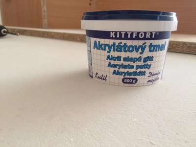

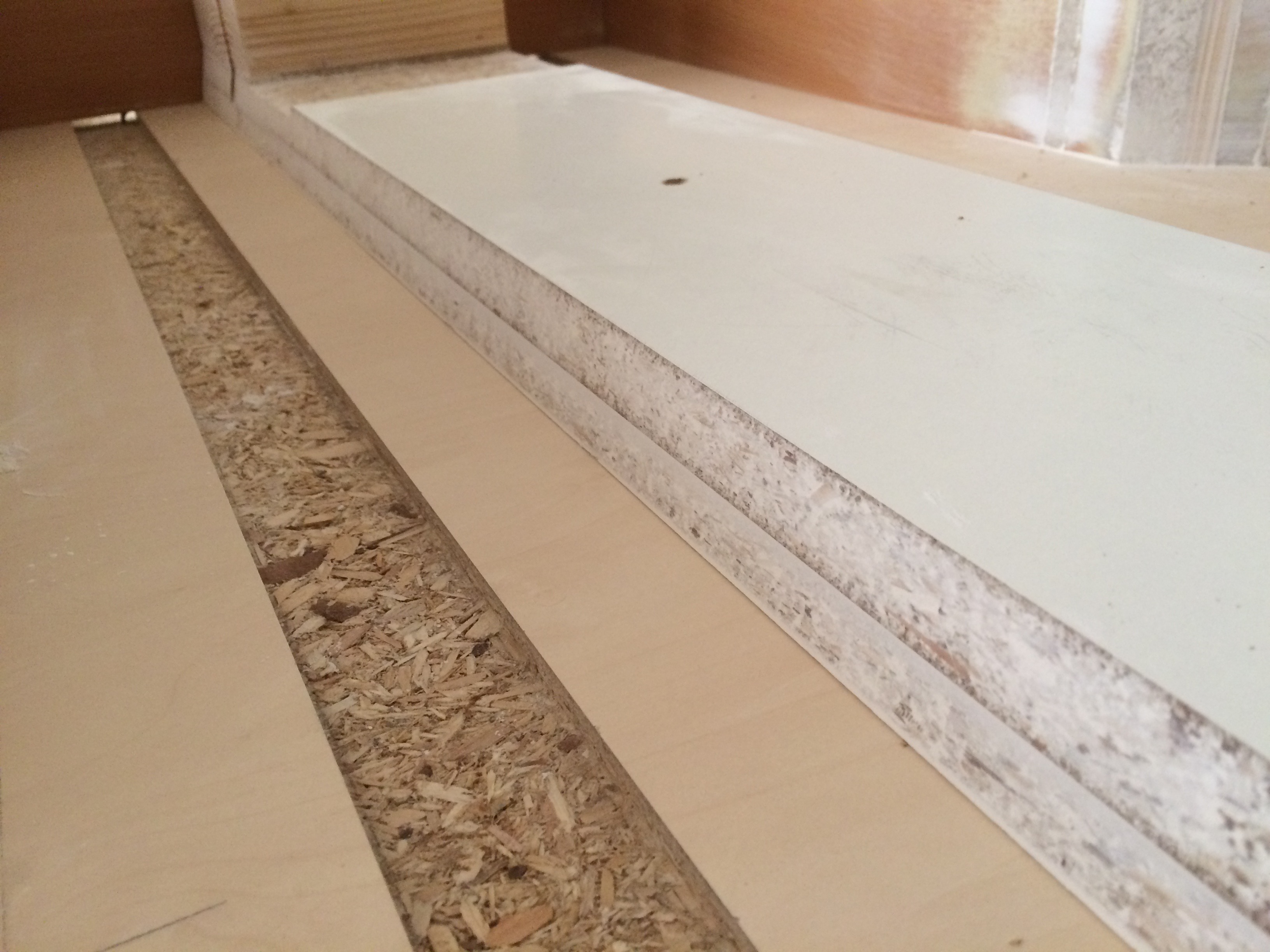

Ve středu formy je bílý díl, který vytvoří žlábek pro šroub Y. Je z dřevotřísky a tedy je v řezu pórovitý. Jak jinak než tmelem a broušením tu plochu srovnat aby se mi to neobtisklo do betonu?
slezak77
Příspěvky: 1145
Registrován: 1. 6. 2012, 6:45
15. 5. 2016, 9:17
Olepit nažehlovací hranou, hladkou, nebo nalepit ABS hranu chemoprénem, možnost je taky zajít někde do stolárny a nechat olepit, ale samo domo to jde lechce žehličkou za 15min.

Ahoj,koukám že pokračuješ,už to vypadalo že to leží u ledu.Za sebe bych řekl že ty šrouby jsou naprosto dostatečné,jen bych dal všude ty kontramatky aby se vymezila vůle v závitu.Ale předpokládám že to víš.
Jinak super,vypadá to hodně dobře... :D

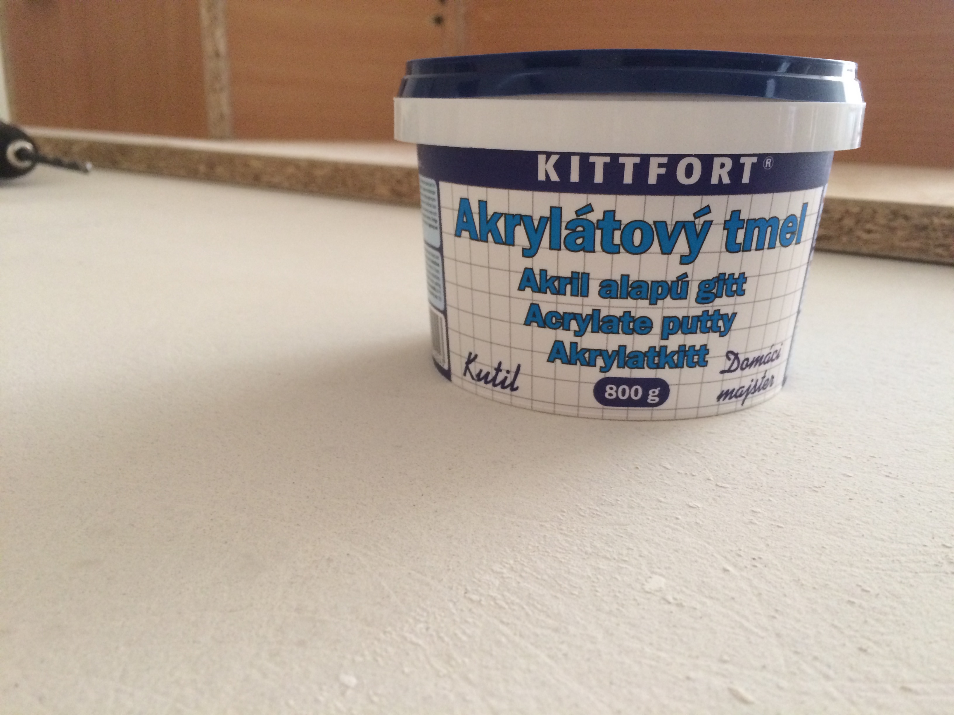

15. 5. 2016, 2:32
Nakonec jsem dřevotřísku napatlal snadno brousitelným tmelem.Po vytvrzení má tmel konzistenci jako sádra.
Na obrázku to tak nevypadá, ale povrch je krásně hladký.
Nastalo další dilema zda se pustit do vyplnění všech rohů, aby výrobek měl po vyloupnutí z formy zaoblené hrany, nebo výsledný epoxy-beton půjde trochu brousit?Nevím jak to patlání zvládnu, hodil by se mi teď nějaký auto-lakýrník ten to s tmelem umí :)

15. 5. 2016, 3:42
to zaobleni se dela sklenarskym tmelem a kulickou na tycce, chce to cvik

Doporučuji si zalít do lože sem tam nějaké kotvy, kulatiny apod.
Ideálně na každé straně několik, zepředu, zezadu a klidně i do plochy.
Ono až bude potřeba někam našroubovat krytování, koncáky, držáky čidel apod. bude se každý závit sakra hodit.
Vrtat do epoxidu a vlepovat tam něco dodatečně jde, ale není to ono.
Takových narážecích matic se dá po obvodu dát klidně hodně. (doporučuji šroub který ji bude při zalévání držet potřít vazelínou, jinak epoxid navzlíná do závitu a je to krize)

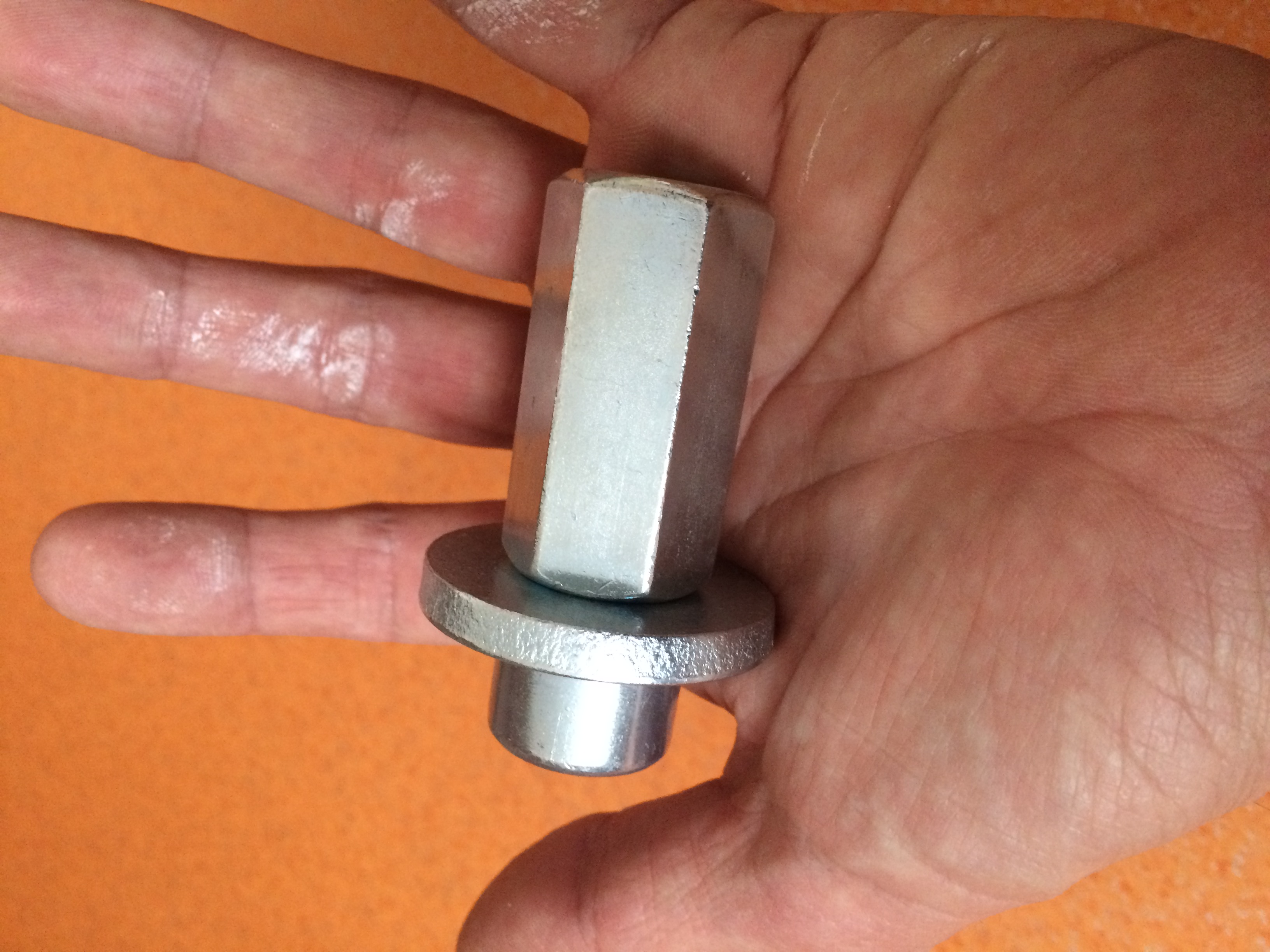

Vepr
Příspěvky: 356
Registrován: 3. 3. 2014, 10:34
15. 5. 2016, 4:58
A ta kulička se na té tyčce nějak otáčí, třeba jako v propisce? Teď jsem se snažil tím patlavým tmelem a špachtlí s rádiusem nějak dostat do rohů - hnus :roll: už to šťourám ven. Budu mít celý večer co dělat, abych to očistil.
Sklenářský tmel - to je ten co se ředí fermeží, nebo se dneska používá něco modernějšího?
Výkres jsem nedotáhl až do takových detailů, tak že těm matičkám bych se opravdu měl ještě pověnovat. Až to bude vytvrzené tak to bude o dost problematičtější.
Zatím jsem si vzpomněl pouze na transport.Po obvodě tedy umístím 12 šestnáctek matic, aby se k tomu mohlo postavit 2 - 6 mladíků se zdravýma zádama a naložit to kam bude potřeba.

Příspěvky: 7590
15. 5. 2016, 5:50
kup si dvousložkový polyesterový autolakýrnický tmel, mají to v každé drogerii co prodávají barvy
za 10-15 minut je to brousitelné, rozdělávat jen malé okamžitě zpracovatelné množství,
potřebuješ špachtli a kus plechu nebo odřezek lamina
na plechu (laminu) potřebné množství rozetřeš s tužidlem špachtli, nakytuješ a jakmile to začne trochu tuhnout, okamžitě musíš špachtli a ten plech navzájem dočista oškrábat, jakmile ti to tam ztvrdne, tak to dostaneš dolů jen broušením
kulaté rohy lze dělat prstem
