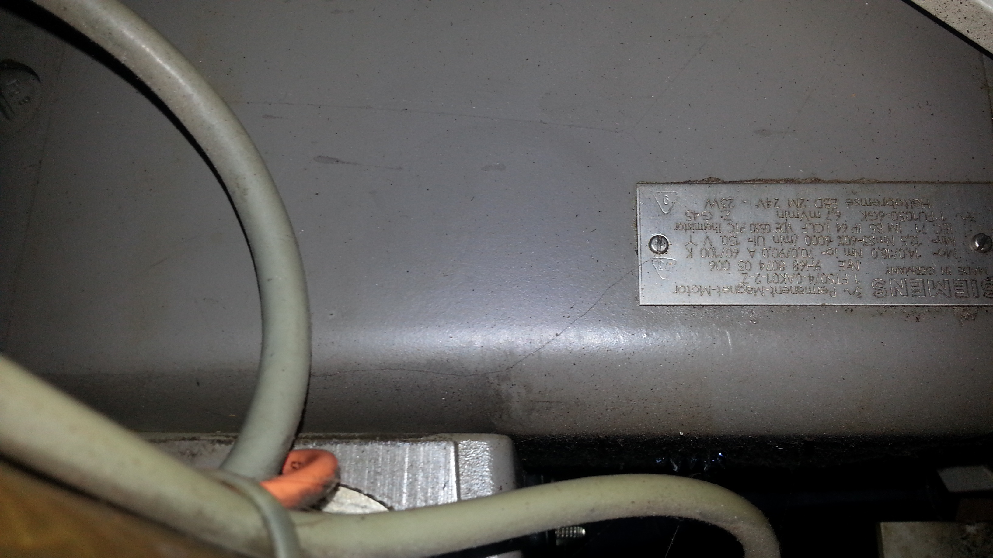

OK, po něčem se podívám. Doma nějakej motor bude, ale záleží jaký bude mít parametry.

Viděl bych to ne nějaké

já teď kupoval deltu verzi 18,5kW a dává 35A (ve špičce asi 70A) stála asi 27000 na tohle by musela být větší verze a cenově to poskočí někam k 35ti.. pořád to podle mě bude jedno z nejlevnějších fukčních řešení.. cokoliv od Siemense se nedoplatíš..

Otazkou je co a jak se na tom bude tocit a jestli je tam takovej motor potreba resp. Jestli by se nenasel nejakej na normalni napeti k kterymu vyjde menic do 10 000

No myslím že ještě něco trhne prodejem tohohle motoru
I když tyhle motory se prodávají těžko pro hobby je to veliké - přikon
A profi to nikdo nekoupí - záruka - atd
Tím nechci říct že je to neprodejné
Ale pokud tam dáte 3f asyn. motor cca 4 až 5.5kW za pár tis. tak by to mělo vyhovovat
Předpokládám že není použitá převodovka - náhon na přímo?

Tak je to zas v kopru.
Zprovoznili jsme soustruh se vším původním, jiná zdrojová deska - jelo to.
Super. Tak vše daát dohromady jak bylo, seštelovat geometriii a hurá makat. A po 4 - 5 hod výroby jednoduchyých dílů, se stroj opět zastavit a něco shořelo na zdrojové desce. Sice už ne v takovém rozsahu jako minule, ale opět nejdou motory.

Máte někdo osobní zkušenosti s výměnou pohonů a ponecháním systému? Sinumerik 810T .

Ahoj, tak jsem pokročil. Vyměnili jsme pohony a ponechal Sinumerik. Osy už makají.
Teď řeším vřeteno. Asi nahradím stávající motor klasickým patkovým motorem.

Jaký je důvod měnit i pohon vřetena?
