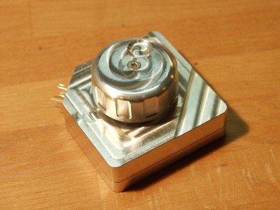

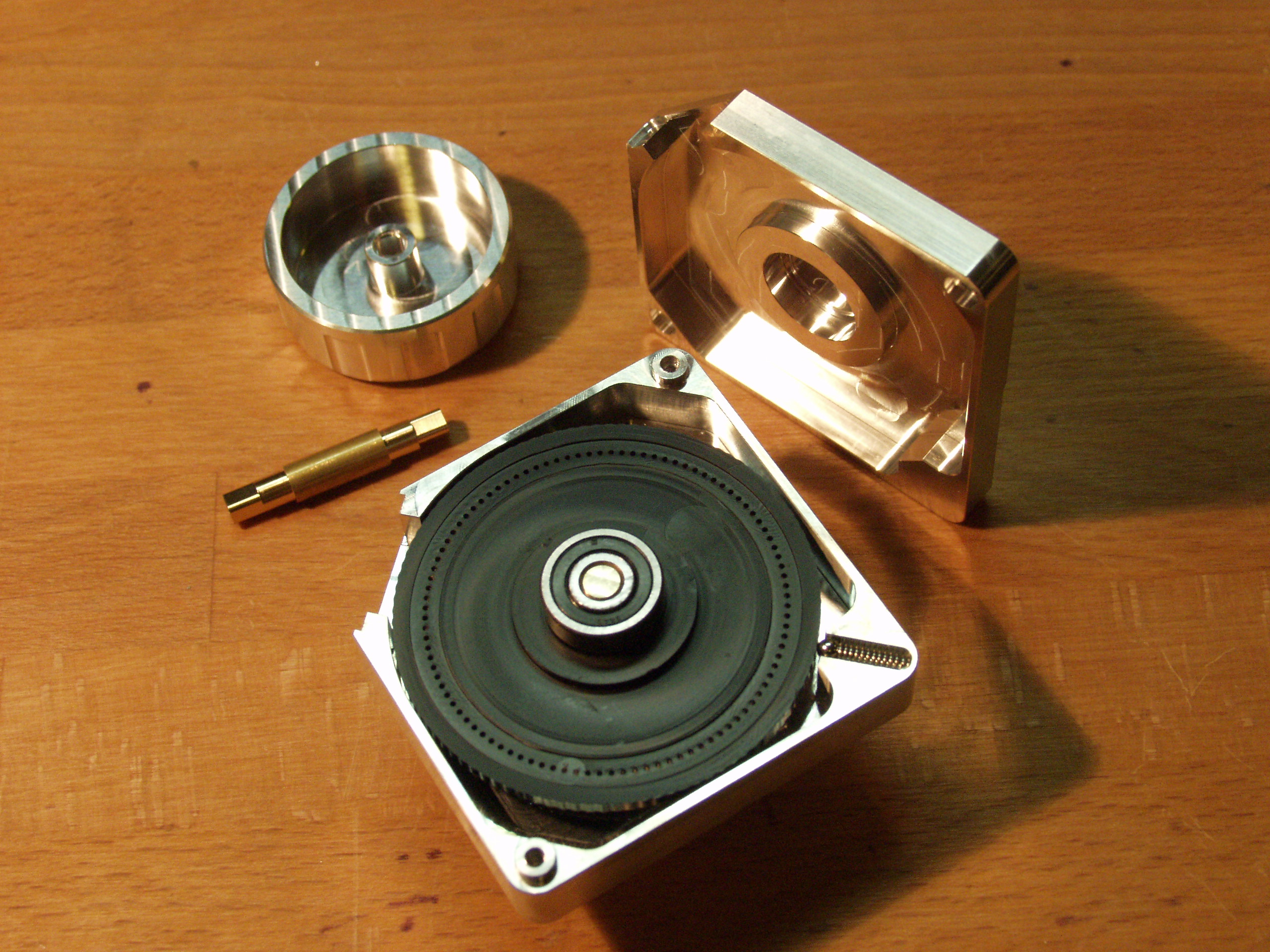

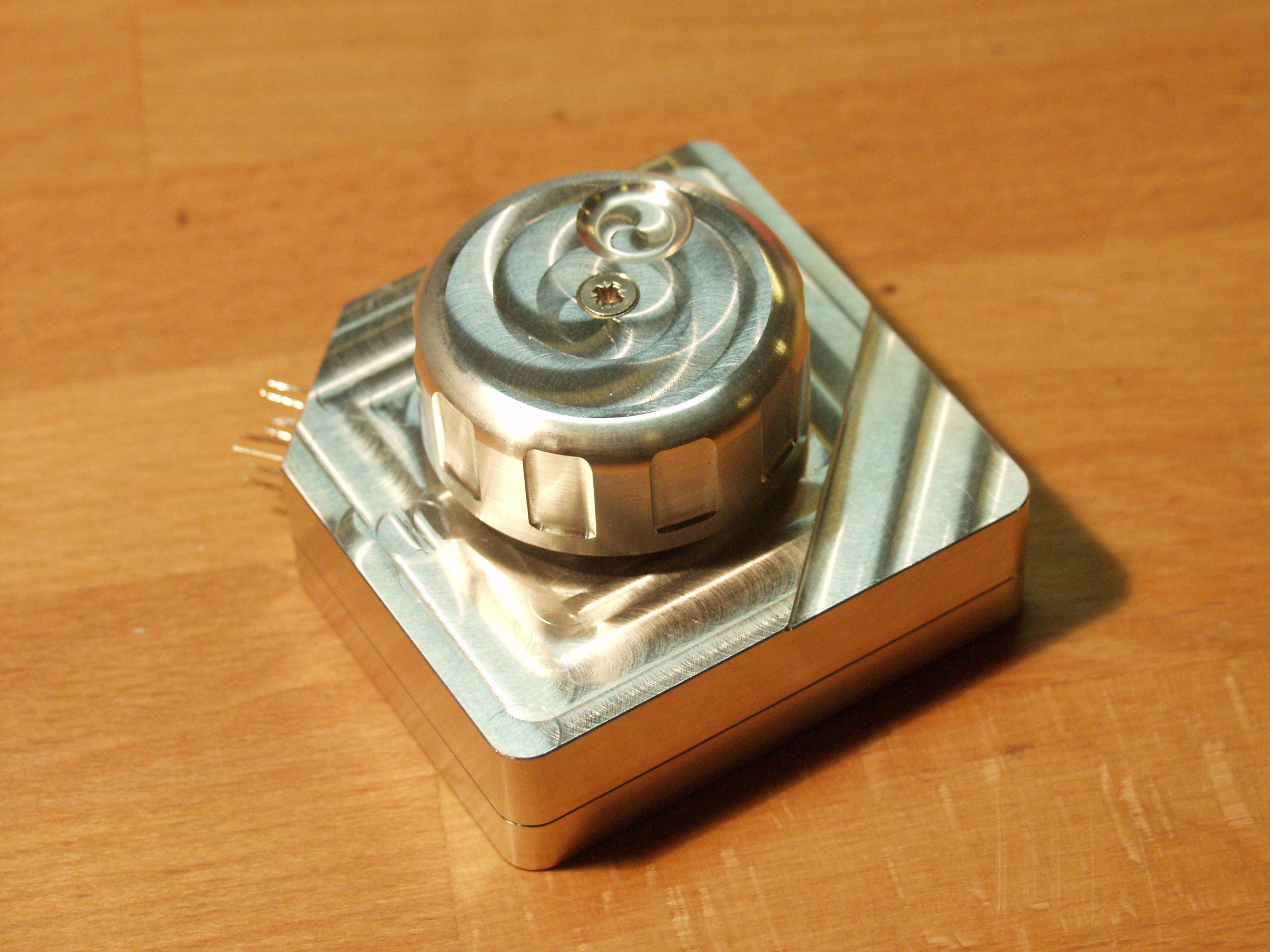

Protože konkrétní zájem o spolupráci na hobby ručním kolečku byl skoro nulový, udělám si kolečka později sám až je budu aktuálně potřebovat a ten technologický vzorek (průměr 80, 100 dírek 0.8, 100 žlábků R=2) odhazuji. Pokud by o něj měl někdo zájem, šoupnu ho do obálky a pošlu, když tak napište třeba sem.
Příspěvky: 8482
7. 4. 2007, 1:24
Nakonec jsem se do toho kolečka pustil, výsledek viz níže. Kolečko má 100 pulsů na otáčku, průměr 56 mm, díry 0.8 mm, jako IR dioda/tranzistor je použitý TCST 1000. Knoflík není obvyklý "NC" ale spíš přístrojového typu protože jsem ty kolečka potřeboval do jiné aplikace. Materiál dural 2017, Delrin a mosaz, čistá doba obrábění jednoho kusu 35 minut. Ještě to přijde eloxovat na nějakou pěknou barvu.
