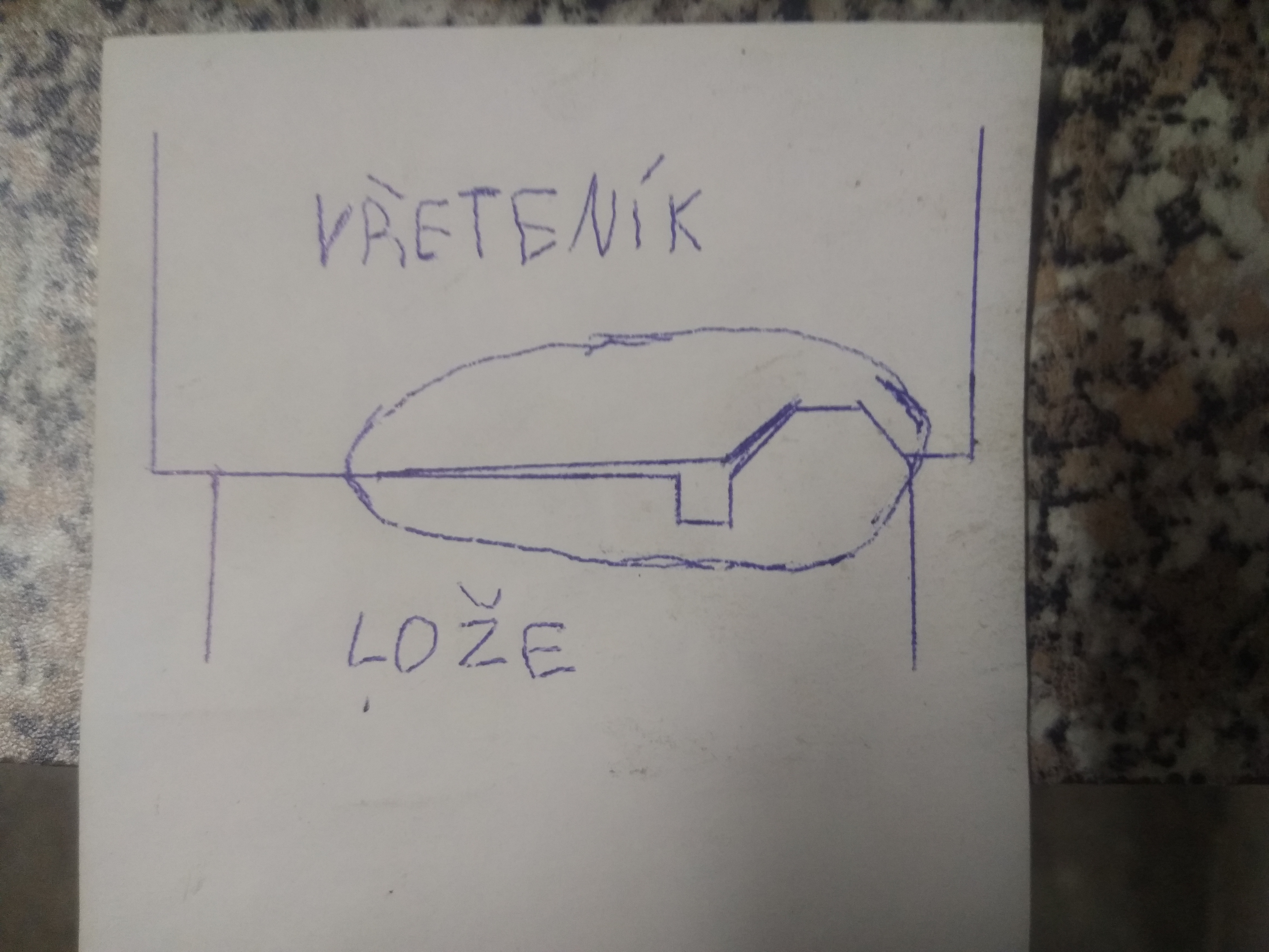

Sehnat člověka s frézkou by nebyl problém.Nemůže být špatný zámek na loži?Ty šikmé plochy jsou totiž nebroušený,tedy možná velký vůči vřeteníku.Chystám se totiž změřit lože.A nebo je zámek na vřeteníku zase malý a těsný.

Sváťa píše: 18. 9. 2020, 7:15 Sehnat člověka s frézkou by nebyl problém.Nemůže být špatný zámek na loži?Ty šikmé plochy jsou totiž nebroušený,tedy možná velký vůči vřeteníku.Chystám se totiž změřit lože.A nebo je zámek na vřeteníku zase malý a těsný.
Ta prisma není broušená po celé délce. Přece je to stejná plocha, po které chodí taky suport, ne? Sežeň si kostku s prismatickou drážkou, která bude pasovat na to lože, na tu kostku si dej hodinky a měř souběh s tou rovnou plochou na zadní straně lože. Mělo by to běžet spolu. Pak si pořiď špiony (spárové měrky), jak už ti radili a prismu na loži natři tušírovací barvou (pro začátek stačí i lihový fix) a zadní stranu (rovnou plochu) podkládej měrkama až ti bude sedět ta prisma s vřeteníkem. Jemně posunuj vřeteníkem po loži a sleduj, jak se přenáší barva v té prismě. Až to budeš mít změřeno, musíš si ještě odměřit jak vysoko je střed vřetena od lože. To samé s koníkem. Pak teprve uvažovat o tom, co kde odebrat.

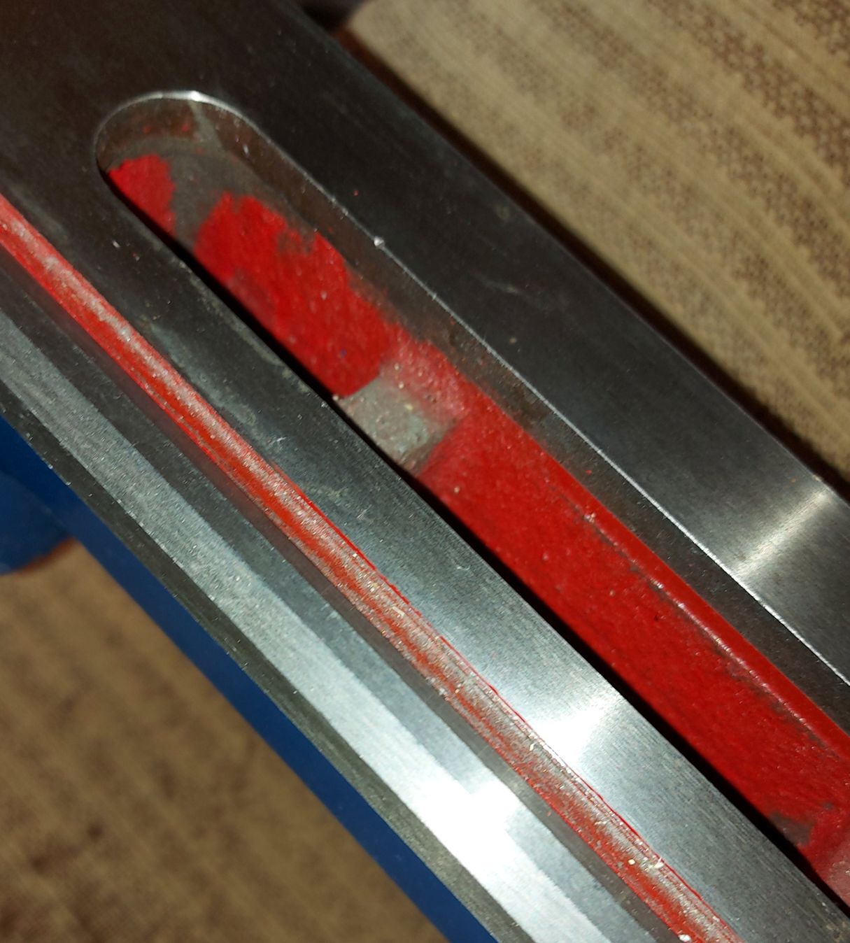

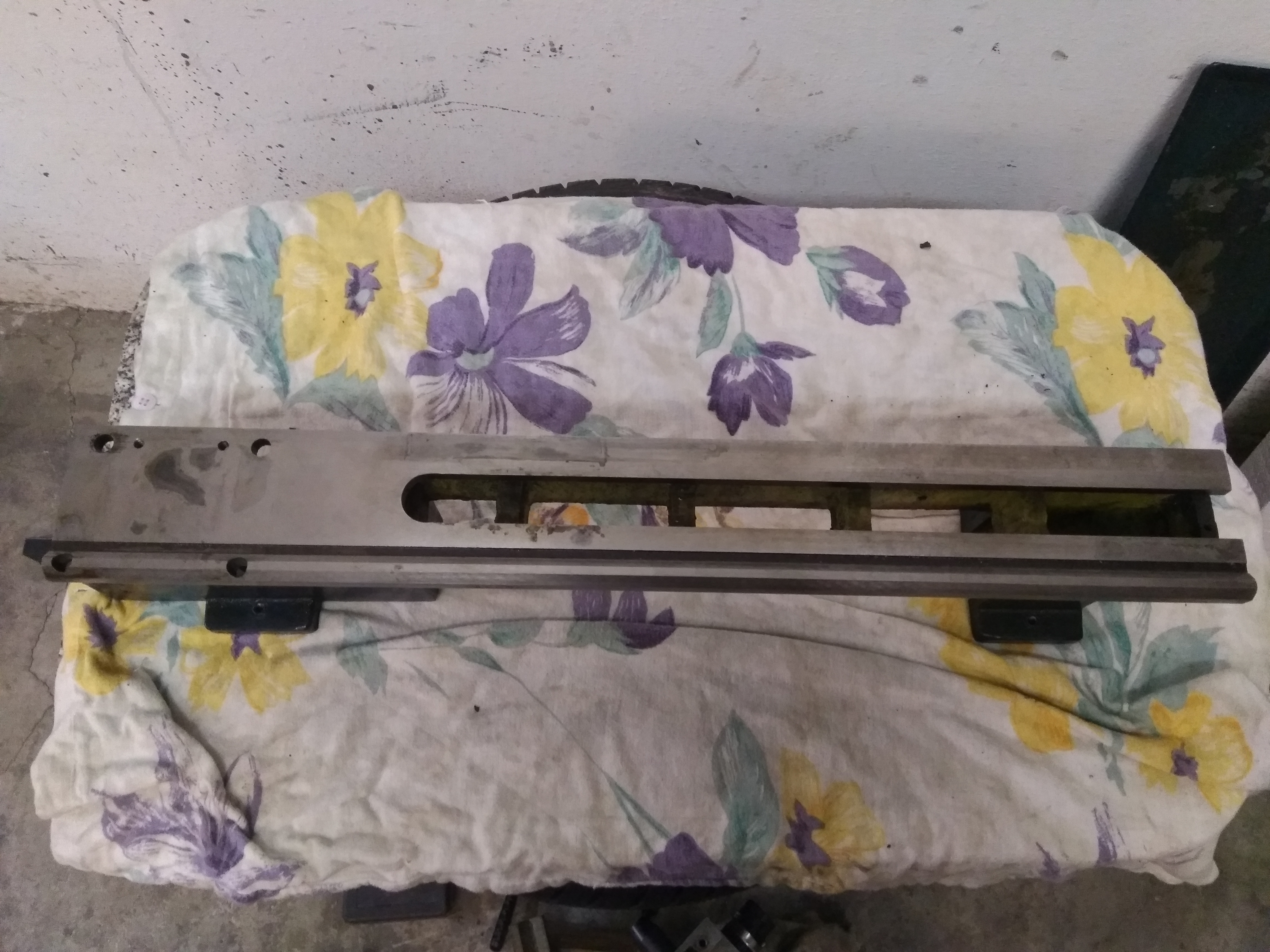

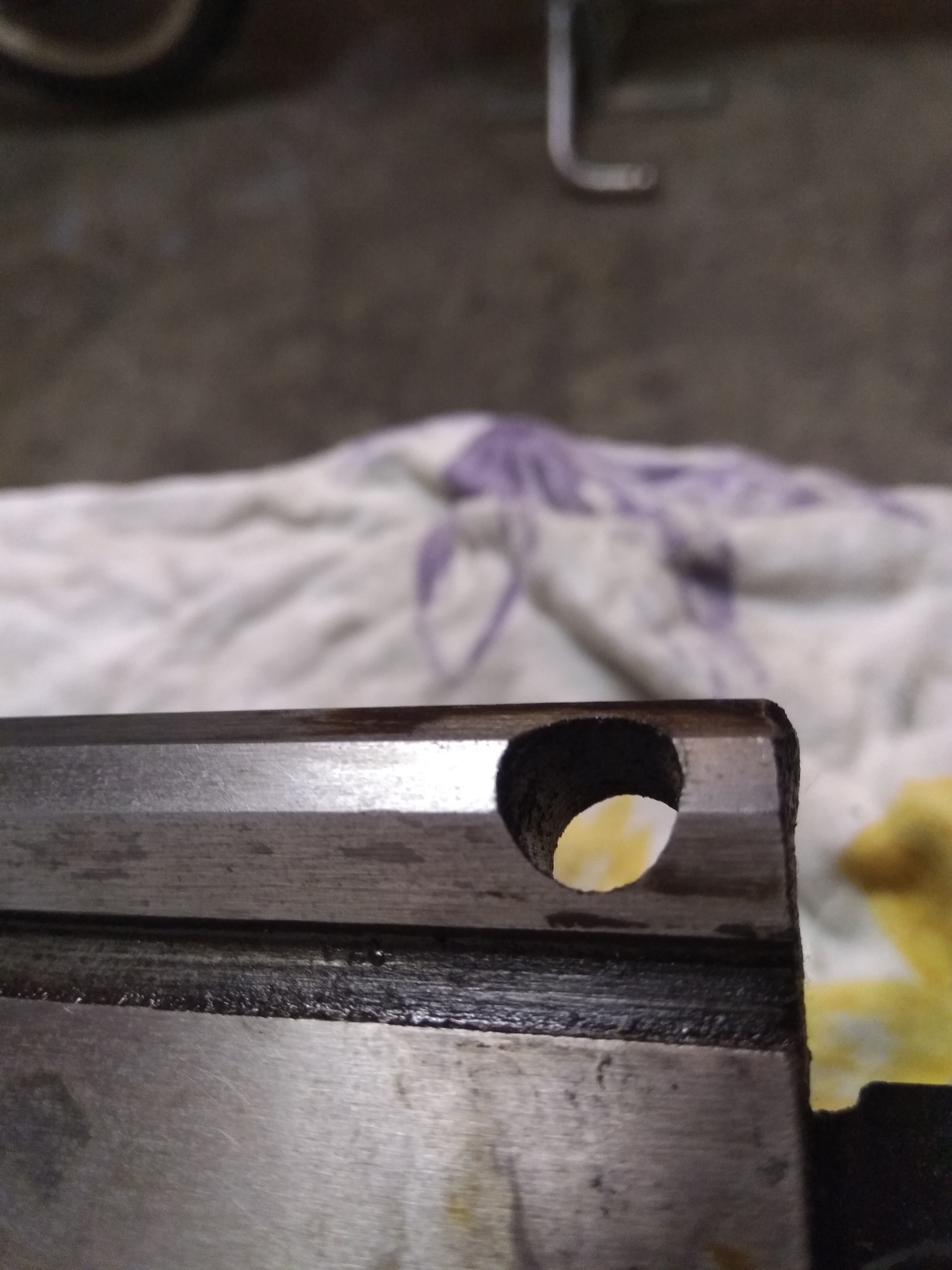

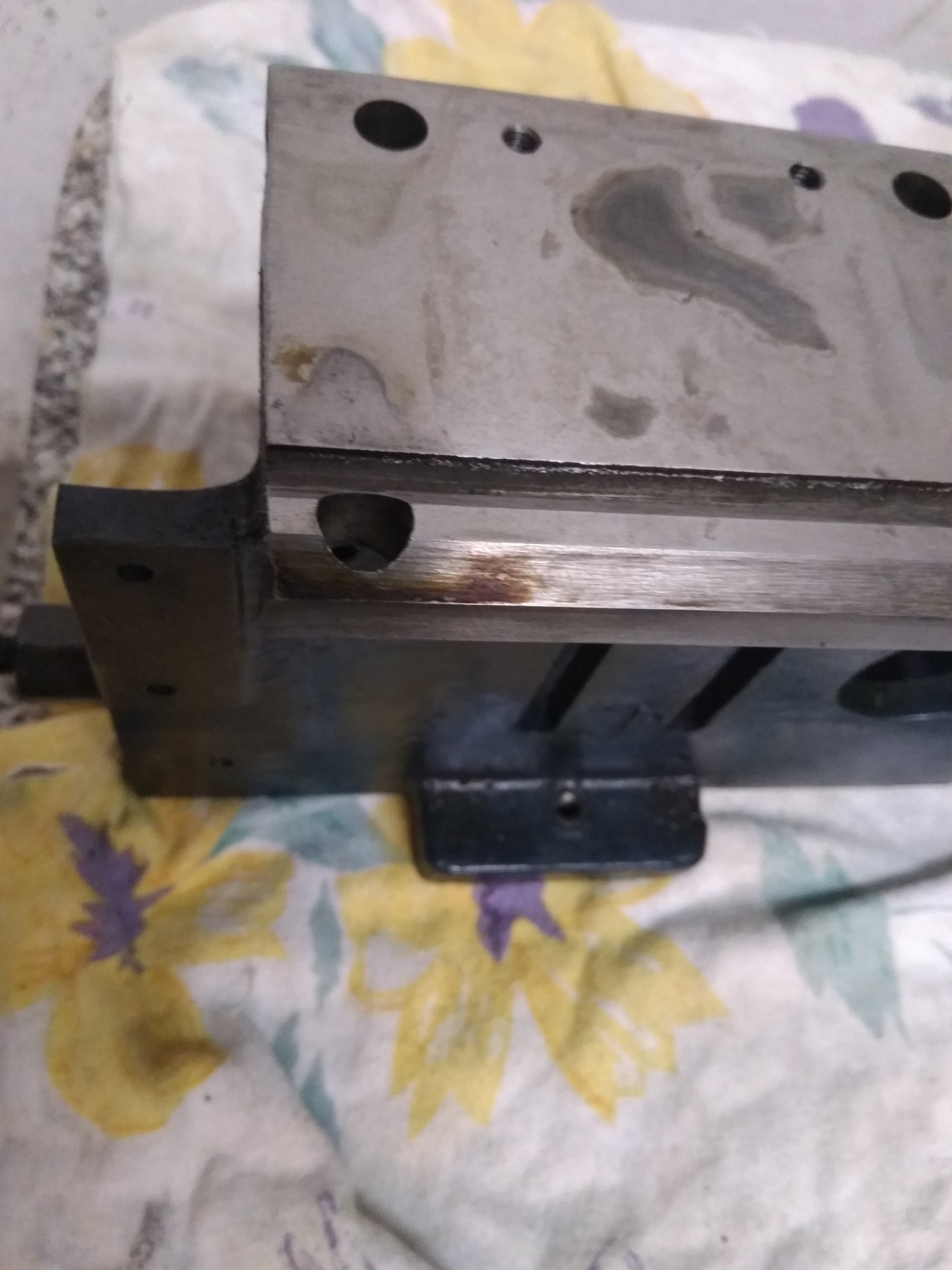

Omlouvám se že dodávám foto až teď,ale celý víkend jsem byl mimo garáž a tak sem se snažil aspoň zjistit nějaký informace.rovné plochy jsou tedy broušené ale ty pryzma jsou neopracované viz foto.

Díky za fotky.
Z nich je patrné, že jsou sice taky broušené ale dost mizerně.
Nicméně to ještě nic neznamená. Důležité aby byly rovné.
Zkus si projít tohle vlákno:
viewtopic.php?t=10439
Tam jsou odkazy na postupy měření lože včetně odkazů na literaturu.
Jmenuje se to sice zaškrabávání lože, ale lože se většinou neškrabe. To se zpravidla nechává přebrousit.

Jestli tou prismou máš na mysli tu drážku z poslední fotky, tak ta přece není funkční. Podívej se na kterých plochách sedí vřeteník a nebo suport a tyto plochy je potřeba překontrolovat. Lože je celé boušené a pokud není nějaké prohnuté, tak bývá vždy v pořádku. Co ale téměř vždy špatně sedí, je vřeteník. Je potřeba pořídit si broušenou tyč s MK 3, tu lehce naklepnout do vřeteníku a měřit v obou rovinách. Následně zaškrabávat vřeteník, až si "sedne". Chce to samozřejmě škrabák, barvu a nejlépe diamantový kotouč na broušení škrabáku. Pak následuje koník a tady to chce tyč s MK 2 a stále měřit. Než se do něčeho pustíš, chce to nejdřív něco "nastudovat" a následně se vybavit potřebným nářadím a pořádnou dávkou trpělivosti. Na lože je dobré mostové pravítko v patřičné délce tj. půl metru atd. S počátku bych Ti doporučil celé to složit, co nejlépe seštelovat a zkusit na tom něco soustružit. Pak budeš z praxe vidět co a kde to chce.
