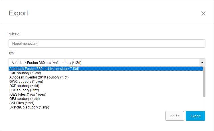

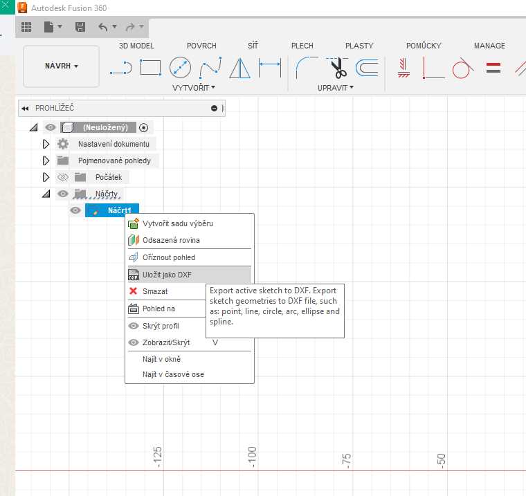

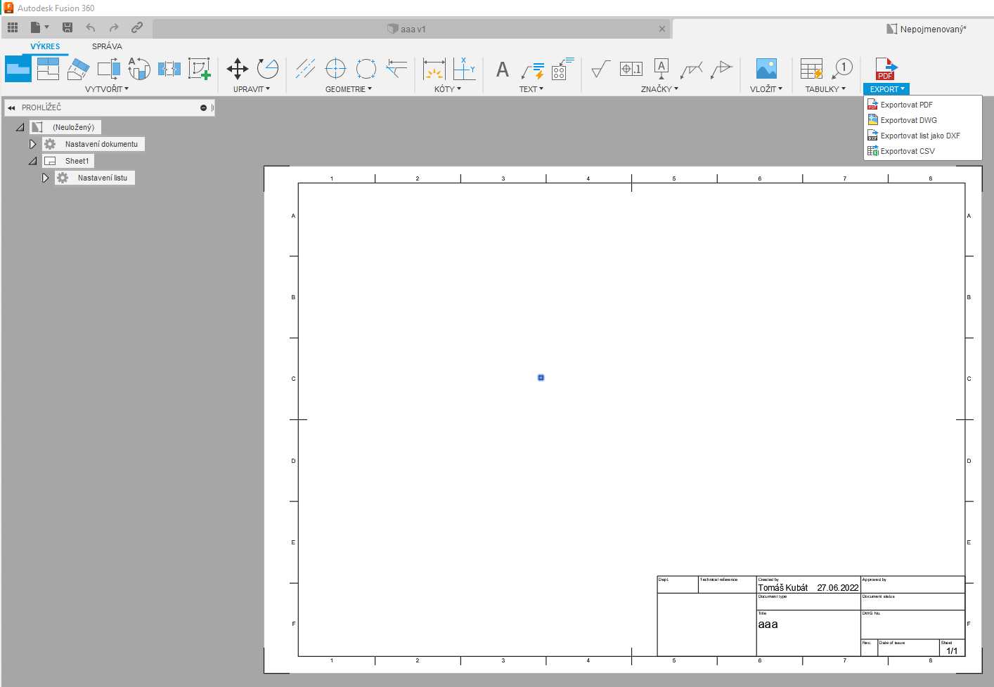

Grad
Příspěvky: 2084
27. 6. 2022, 6:43
motorovy píše: 26. 6. 2022, 10:19 pravý klik na sketch -> save as dxf
ale kľudne ti to môže fusion domrviť pri importe/exporte, práca s dxf je vo fusion chabá, ale predpokladám že to je schválne (autocad treba tiež predať)
Ať klikám jak klikám je tam pouze "save copy as" což vede k nabídce na uložení do cloudu, bez možnosti volby formatu, nebo je tam volba "export" s možnosti uložení na disk, ale v nabídce formátů dxf není...
pk9 píše: 26. 6. 2022, 10:16 No psal jsi že ty dxf zvlášť máš, tak je postupně otevři v tom prohlížeči a vytiskni na tiskárnu PDFfaktory. U PDFfaktory dokud neužavřeš tiskovou úlohu tak se přidávají další stránky. Nakonec to uložíš jako komplet PDF.
Problém je, že nepotřebuji 2 stránky PDF o rozměrech 2 x po 30x100 cm, ale jedinou stránku 60x100 cm a to ve formátu PDF asi takto nesloučím.
Jinak rozumím, že Fusion je 3D modelář ale 2D je předse jenom základ i pro plošné 2D obrábění, třeba pálení ... :roll:
tomik.tk
Příspěvky: 718
27. 6. 2022, 7:35
hezky den.
mam teda placenou verzi a dxf jde vyrobit na 3 zpusoby. 1.export 2.v nacrtu a nakonec nacrt preklopit do vykresu. par obrazku. asi jsem nic noveho neprinesl :-) tomik.
