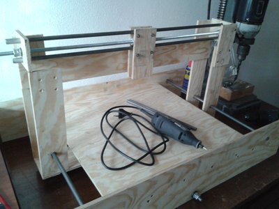

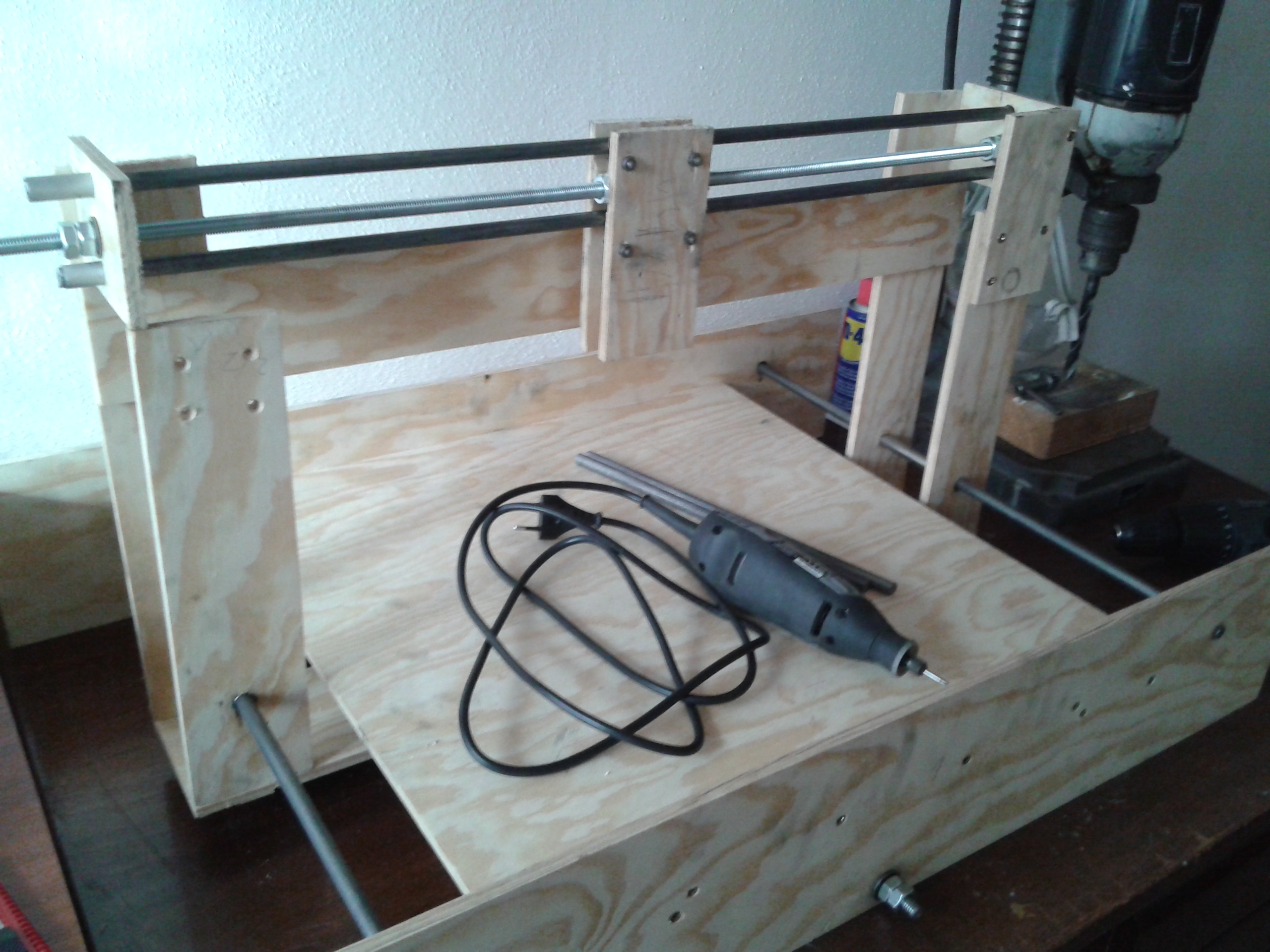

Zítra přidám fotku s hotovou osou Y a X :) už ,aby jsem to měl zapojené :) :D :o :cry: 8)

4rest píše:No tyhle drivery umí standartně jen jednu ampéru a špičkově až 2, takže s tím budeš moci napájet jen motory do SX17-1005. Já být tebou tak jdu radši do těhle driverů: http://www.postavrobota.cz/Driver-pro-k ... 60-d73.htm" onclick="window.open(this.href);return false; ty umí ampéry 3 a to ti trochu zvětší pracovní rozsah. Jinak pro ošahání si to na stole to stačí a za těch 11 USD je to bomba. Jen bacha tyhle levný vopajclý Arduina přibližně po roce až dvou kleknou. Kamarád, který má na nich postavených již spoustu aplikací, tak bere jen z nějakého šopu, kde začínají na 450Kč. Takže počítej s tím že ti to Arduino časem klekne samovolně, jiank za tyhle peníze jej v ČR neseženeš.
rů:
A ty krokové motory musejí mít i u této TB6560 drivery nebo už je ta deska driver ? http://www.aliexpress.com/item/E74-Free ... 6cd6e6bc5d" onclick="window.open(this.href);return false;

Tato deska obsahuje drivery TB6560AHQ, stačí připojit motory, napájení a počítač, bohužel je to ale hroznej šunt.

Aha ,takže pokud seženu takovou (kvalitnější) půjde to s krokovýma motory k sobě ? motory bych chtěl tyto https://cnc.inshop.cz/krokove-motory-dr ... uhe-vyvody" onclick="window.open(this.href);return false;

Ahoj dneska jsem byl u foresta a vše mi vysvětlil :) :D

No jestli jsem všechno vysvětlil, to zrovna ne, ale alespoň jsem mu vysvětlil, že kalenou broušenou nepodepřenou tyč, hlazenkou opravdu nenahradí. Ukázal jsem mu, že existují jakási kuličková pouzdra a dokonce i lineární vedení. Dále jak pospojovat desku, drivery a motory a pár dalších snad užitečných rad.

:) No tak jsem došel k závěru ,že si objednám tři Microcon SX17-1005QCEF (akorát nevim jestli tyto nebo spíš SX17-0905) , http://www.postavrobota.cz/5-osy-CNC-ov ... t-d236.htm" onclick="window.open(this.href);return false;, tři http://www.postavrobota.cz/Driver-pro-k ... 60-d73.htm" onclick="window.open(this.href);return false; a nějak to dám dohromady :) snad jsem to tak pochopil od foresta :)

http://www.banggood.com/TB6560-3A-CNC-R ... 21604.html" onclick="window.open(this.href);return false;
o polovic levnější, poštovné zdarma, bez cla a dph, +/-10dní a je doma. Tak samo tam najdeš i tu desku.
