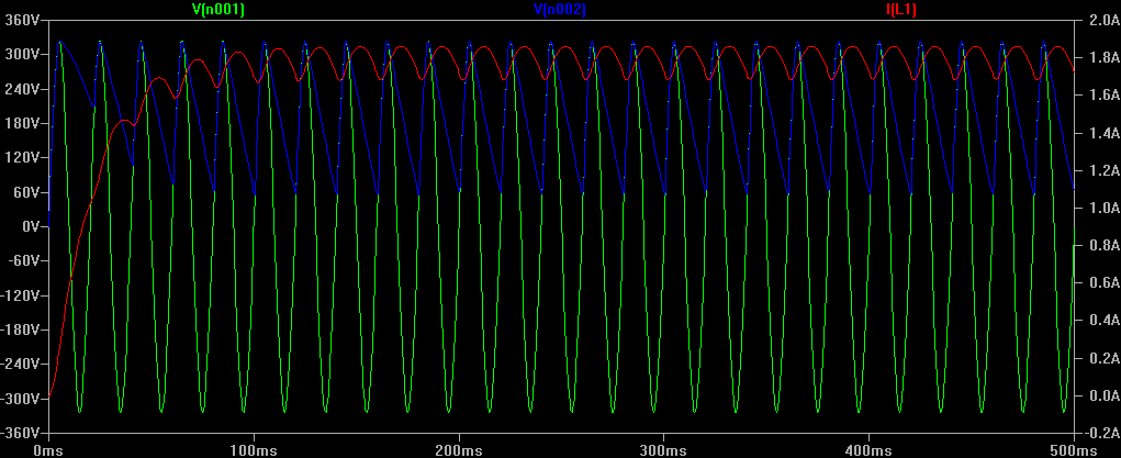

Mex píše:Pěknej graf.
Škoda, že v něm nemáš ještě původní celou sinusovku 230V, pak tu jednocestně usměrněnou, a to celé posunuté tak, aby nula byla uprostřed.
aula píše:K_73: To ale vypadá spíše jako dvoucestně usměrněné.
Ne, nevypadá. Pokud by to bylo dvoucestně usměrněné, tak by frekvence zvlnění na výstupu usměrňovače byla 100Hz
Jako domácí úkol si spočítej počet period modré křivky v tom grafu (časový interval 500ms) :)
