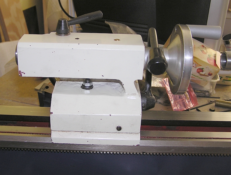

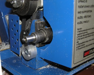

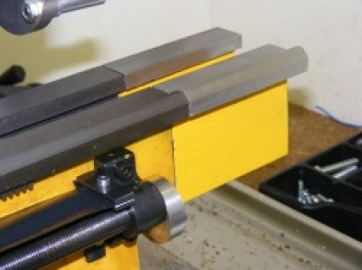

Hejbat s ním jde o přibližne milimetr, ale pořád to nestačí. Chtělo by to spíš oválnou než kulatou díru, aby se dalo hýbat ve větším rozsahu.

pipa píše:Hejbat s ním jde o přibližne milimetr, ale pořád to nestačí. Chtělo by to spíš oválnou než kulatou díru, aby se dalo hýbat ve větším rozsahu.
1mm na pravej strane + 1mm na lavej su uz 2mm, to by snad mohlo stacit ale myslim ze na mojom sustruhu sa to da posunut viac.
Jo, tak to teda zírám !!!
Koukám, že Tvoje verze UNI-MAXu je dost jiná a hlavně dost ošizená !
Můžeš sem vyfotit ještě koně (pinolu ;-) ?
V tomto případě vidím, že je jednoznačně lépe koupit si Asista !
Co se týče toho vystavení vůle pomocí domků tak zkus i domek na druhé straně ;-)
Je ale bohužel pod krytem elektroniky :-(

Na druhý straně, pokud si dobře pamatuju, žádnej domek není ! :evil: Pod tím krytem elektroniky to prochází až na konec k ozubeným kolu, kde to "nějak" drží.

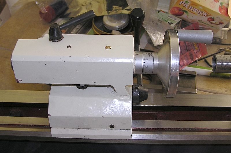

Koníka ti večer bliknu. Ale rovnou říkám, že neni tak robustní jako tam máš ty, je spíš subtilní :(
Tendle soustruh sem chtěl proto, že sem ho zde na fóru viděl, zdál se mi pěkně udělanej, a taky, že má všechno jako "dospělej" soustruh. Jenže co na něm poznám, když ho daj v dřevěný bedně ... :(

9. 9. 2009, 1:02
pipa píše:Na druhý straně, pokud si dobře pamatuju, žádnej domek není ! :evil: Pod tím krytem elektroniky to prochází až na konec k ozubeným kolu, kde to "nějak" drží.
Určitě je ;-)
Jen sundej ten boční dekl a pak dekl elektroniky - nicméně u mne je to takhle - tedy stačí jen ten boční dekl.

Tak domek se objevil, trošku jsem ho pošoupnul a hle - šroub už skoro vůli nemá. Děkuji moc.

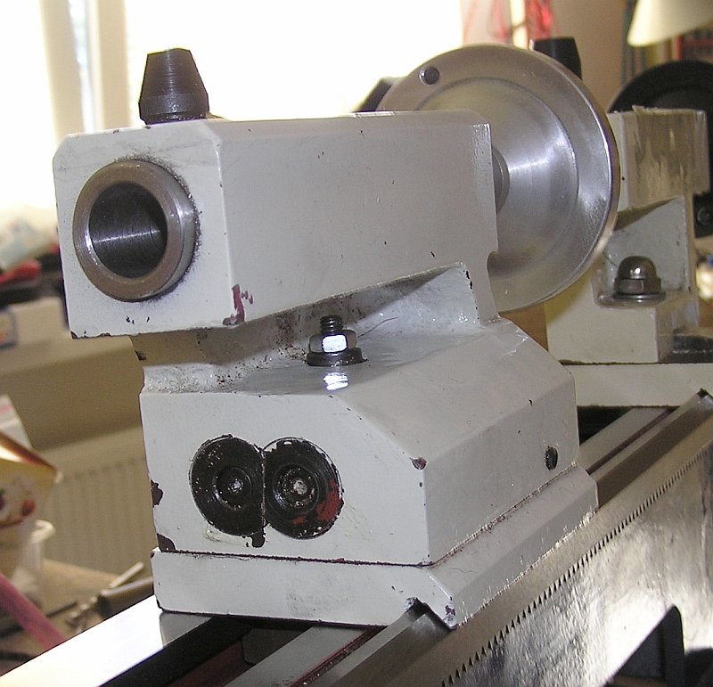

Tady jsou fotky toho koně jak si chtěl
www.tc-pipa.wz.cz
vlada2
Příspěvky: 207
Registrován: 2. 12. 2007, 10:54
Bydliště: Litomerice
10. 9. 2009, 6:50
ten konik uz mel upinani pakou v zakladu? jak velkou vuli ma pinola?
Zdenek Valter
Příspěvky: 5459
Registrován: 9. 1. 2009, 5:16
Bydliště: Ústí n. L.
10. 9. 2009, 11:24
vlada2 píše:ten konik uz mel upinani pakou v zakladu? jak velkou vuli ma pinola?
No Uni-Max to inzeruje, že má svoje pinoly s pákou a noniem.
Ovšem pozor, nabízí i náhradní ovšem ta je bez páky i nonia !!

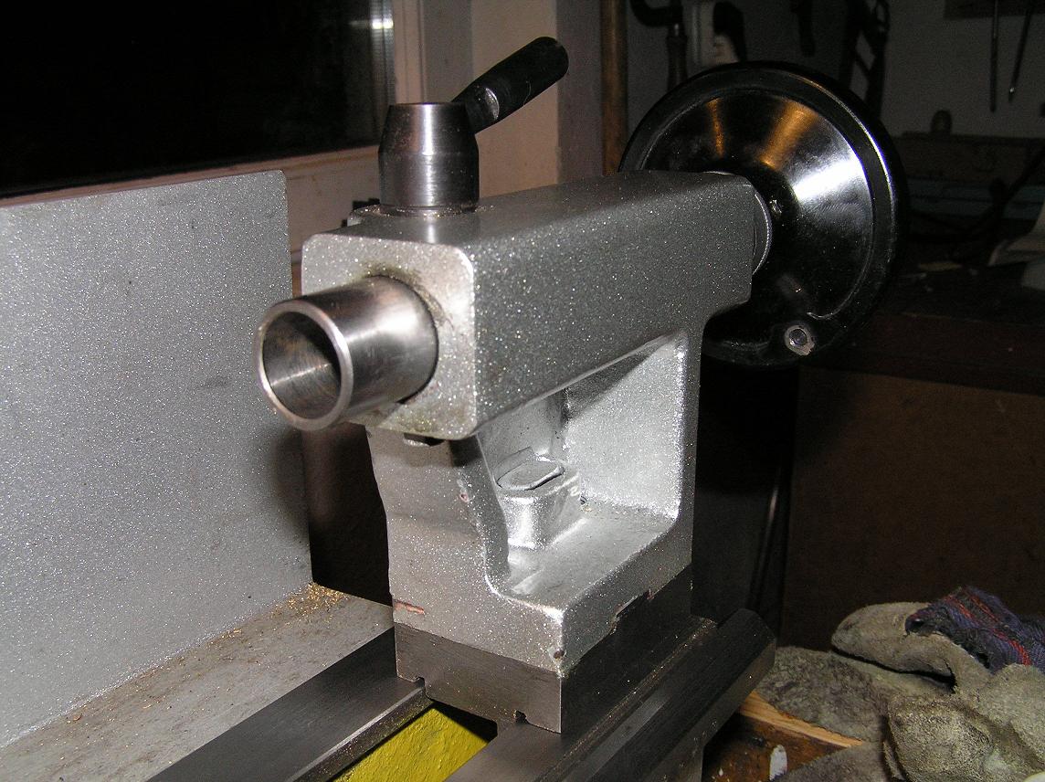

chtělo by to delší lože, nebo ho zkusit nějak prodloužit, aby jsi mohl koníka lépe zpevnit.

pindasek píše:chtělo by to delší lože, nebo ho zkusit nějak prodloužit, aby jsi mohl koníka lépe zpevnit.
No proto jsem si koupil Asist :-)
Asi tak nejako...
