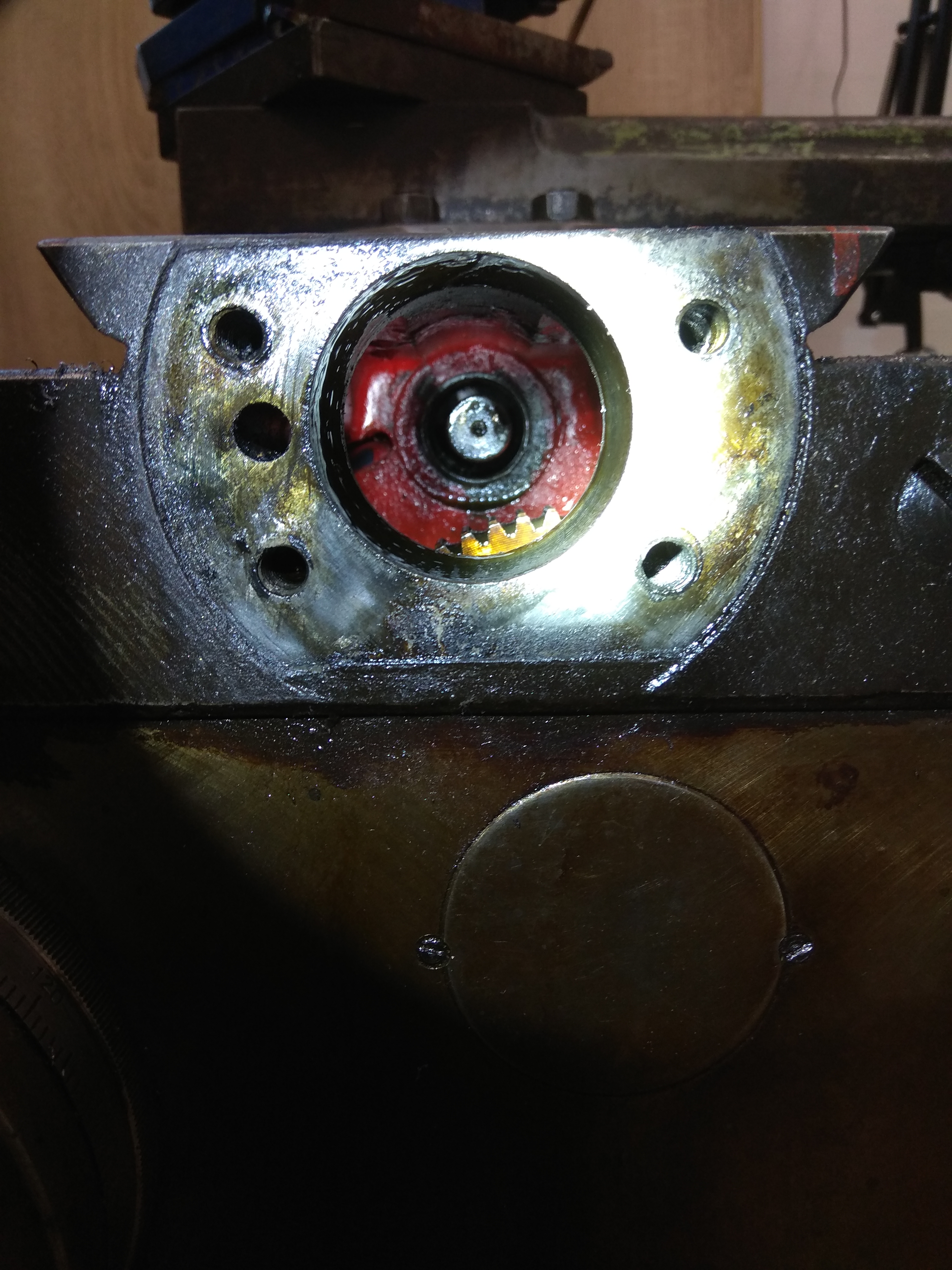

Ja som tú vôľu vymedzoval tam. Volil som kompromis medzi veľkosťou vôle a silou akou musím otáčať kľukou a mám ju desať dielikov. Tvojich dvadsať dielikov je milimeter na polomere.

Hele to je divný, když to dotáhnu tak se mě akorát opře nunius víc o suport a pak to rukou neutočím, já bych potřeboval vymezení vůle trapéz versus matka v příčném suportu, na starým sosutruhu jsem ji měl tu matku v příčným suportu povolenou od suportu (kostka s trapéz závitem pro šroub posuvu a samotná kostka byla šroubovaná k suportu šrouby).
Tak na tuhle matku bych se rád dostal a buď jestli je rozřízlá a dá se stáhnout a nebo to prostě zkontrolovat, jestli to není nějak povolený.
Nudím se a tak zkoumám co je na co :-)
Doplnění, nehledě na to že těma matkama na hákový klíč vymeziš tu vůli u nonia ale pak to točí tím trapézem, ten trapéz nejde až do kličky, mezi pohybem kličky a pohybem trapézu mám prodlevu jeden dílek.
Mě ty vůle ani tak nevadí , když už je to v záběru tak je to ok, ale prostě zkoumám.

Ja mám teda kľuku so skrutkovicou pevne spojenú a tým pádom tam nie je žiadna vôľa . Tú kocku čo myslíš je upevnená pod skrutkami tuším na osmičku alebo desiatku imbus z vrchu suportu, vidiš ich hlavičky zapustené do suportu ale tá kocka je pevná takže vôľa v závite za zmenší len jej celkovou výmenou. Nepodarilo sa mi tento suport rozobrať respektíve, nemal som gule rozhádzať suport na cimpr capr, tam totiž treba rozobrať to uloženie pri nóniuse. Tými maticami sa upravuje vôľa ložisiek v domci suportu.

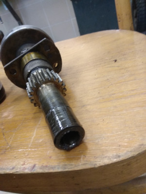

Tak jsem to rozebral a určitě nemáš kliku spojenou s trapezem. Klika je část 1. na které je nonius a kolo strojního posuvu tohle celé je nasunuto na trapez a s tím je to spojeno perem.

Člověče vyndat to šlo bez problému, mezi těmahle dvěma věcma mám vůli 1 dílek.
U demontáže je dobrý si nastavit trapéz tak aby drážka na pero byla dole (myslím, že když odjede příčný support je vidět, je to jen pro sich kdyby pero nedrželo v té části strojního posuvu tak aby nevypadlo dolu do skříně. Jinak to pero je v části strojního posuvu jištěno kolíkem který je součástí pera, ale lze to bez problému vyndat.

Tak ono aké je to spojenie sa určuje podľa tolerančného poľa a nemám v tom presný prehľad až tak hlboko sa strojárine nevenujem je to len moje hobby a pomoc pri rôznych opravách. Teóriu nechávam na tých čo majú na to čas. Ja nič neprojektujem a ani nenavrhujem pre iných takže si vystačím s vlastným vysvetlením pre seba. A tým ,že mi to nešlo rozobrať a rozdeliť tak som predpokladal, že to je s jedného kusa teda trapezák vedie ako oska až po kľuku posuvu. No ale keď mi to nešlo tak predsa to je len asi nalisované, lebo každé spojenie na pero je s presahom.

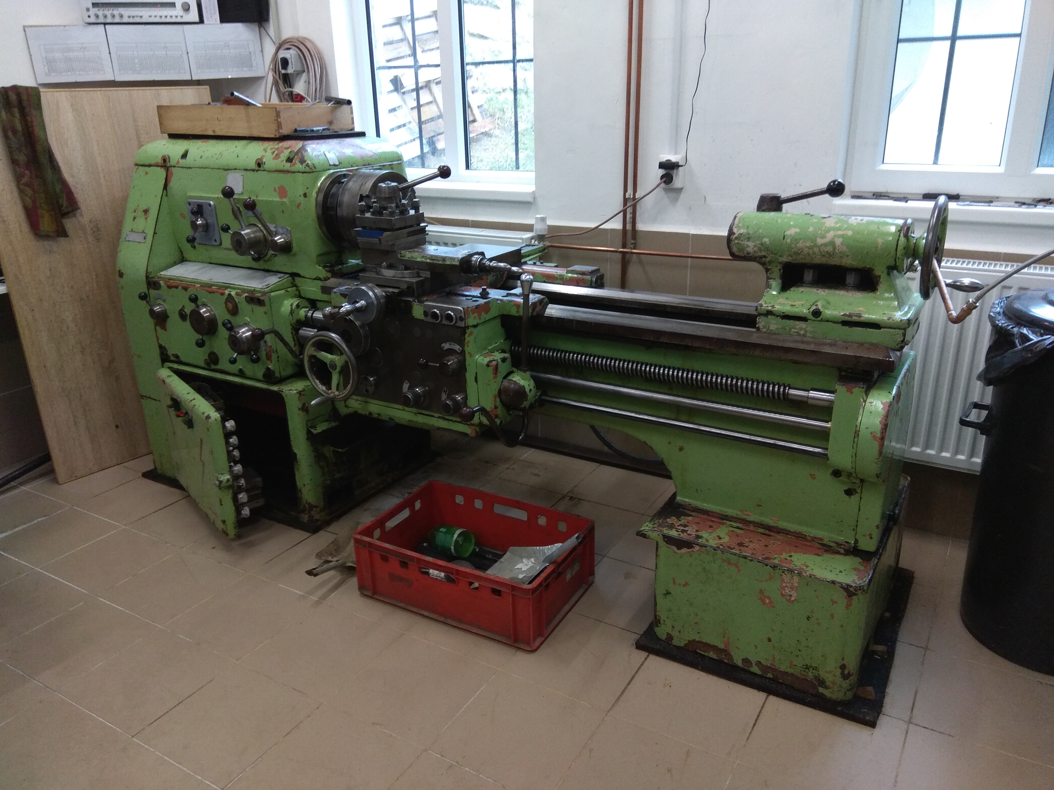

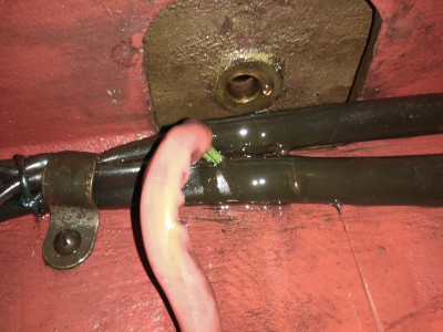

Jeden rychlej dotaz : vypouštěcí šroub oleje z nortonky, pustil jsem se do čištění stroje a přesto že jsem se snažil to pod deklem mazání nortonu co nejvíce zatesnit tak si myslím, že určitě něco proteklo tak bych rád ten olej vypustil a dal novej. Kterým šroubem se to vypouští?
A ještě jak se sundá kuzelove pravítko, na bádání mám stroj moc u zdi.
Děkuji.
A docela to prokouklo, dnes pokračování, pravá noha je ještě nevycistena, a na živo to vypadá o 100% líp.

Tak, vypoustak nortonu nalezen, je na spodu nortonu v prostoru elektroinstalace, takže otevřít dvířka a je tam, 19 klíč.

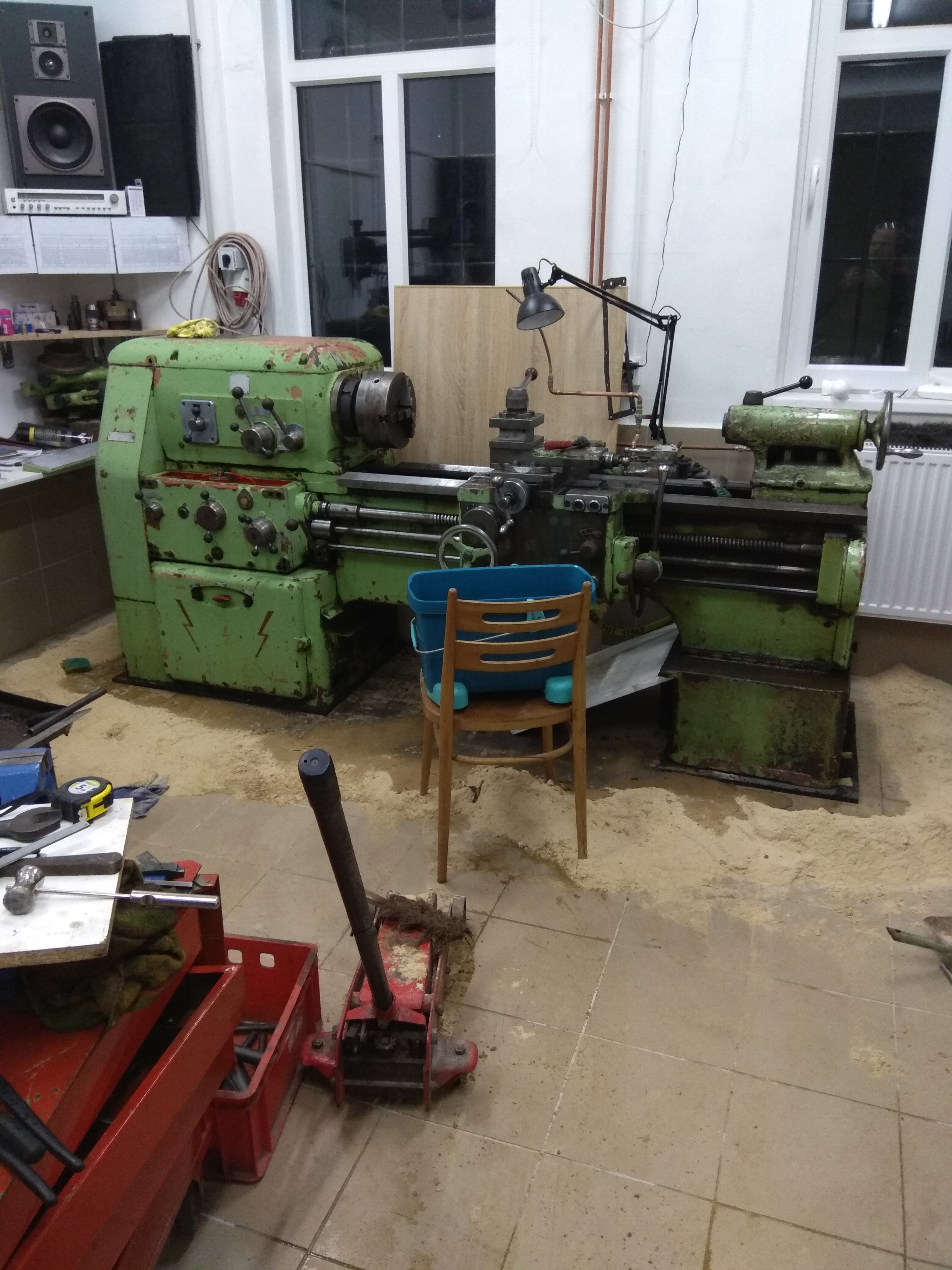

Stroj je docisteny, zároveň se vyměnili vůle na saních a dotáhnout jsem ložiska co jsou na konci příčného posuvu kde za ně tahá ten kámen z pravítka a myslím, že ta moje vůle v příčném suportu byla tady, uvidíme až to poskladam.

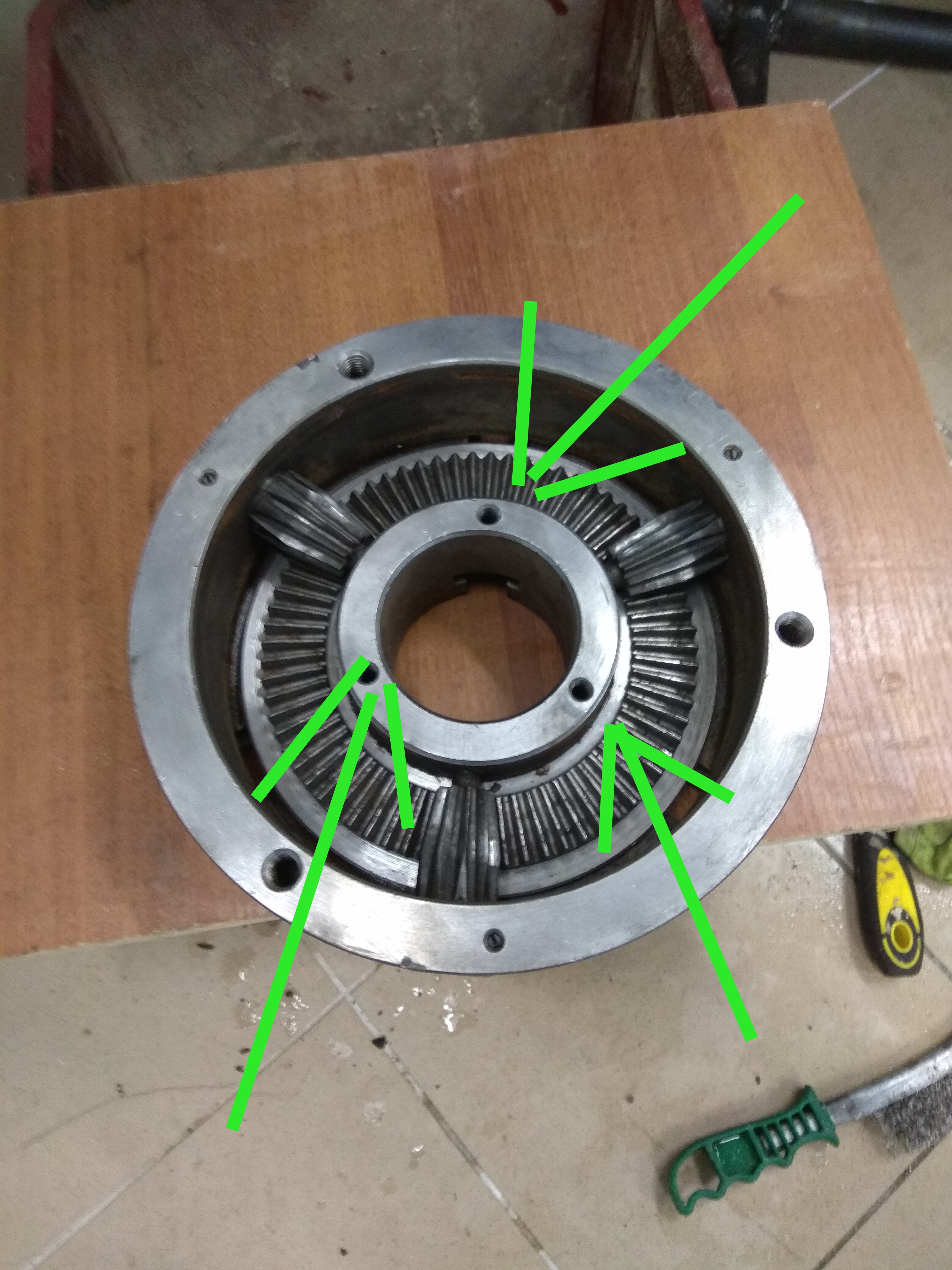

Tak mám vyčištěno.
Ještě domontovat, chlazení, lampu, pravítko a...

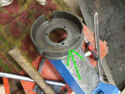

Ale co mě zarazilo při čištění univerzaly (původní z roku 64) tak pod šrouby co drží zadní dekl co krytuje ozubený převod, byli na vymezení podložky
Tloušťka ca 0.5mm, určitě nebyli origo protože šrouby jsou šestky a podložky byli osmičky. Pokud se to dalo bez podložek tak se mě zadní dekl opřel o tu desku s ozubením, asi ty podložky ničemu nevadí ale zarazilo mě to.
Protikus, tady by bylo třeba to trošku sliznout aby to chodilo. Pochopitelně na všech třech plochách dokola.
Edit: mimochodem teď jsem čistil tos univerzálu 160/4, byla nasazena na přírubě tzn. běžně používaná. Rozebral jsem ji, vyčistil a hle při zaklopení a dotažení s ní nešlo točit stejně jako s tou mojí na SN, tak je to asi normální, prostě ty šrouby se asi nedotahujou na fest. Nebo ví někdo? V dřívějších příspěvcích to stanik84 popisuje taky.

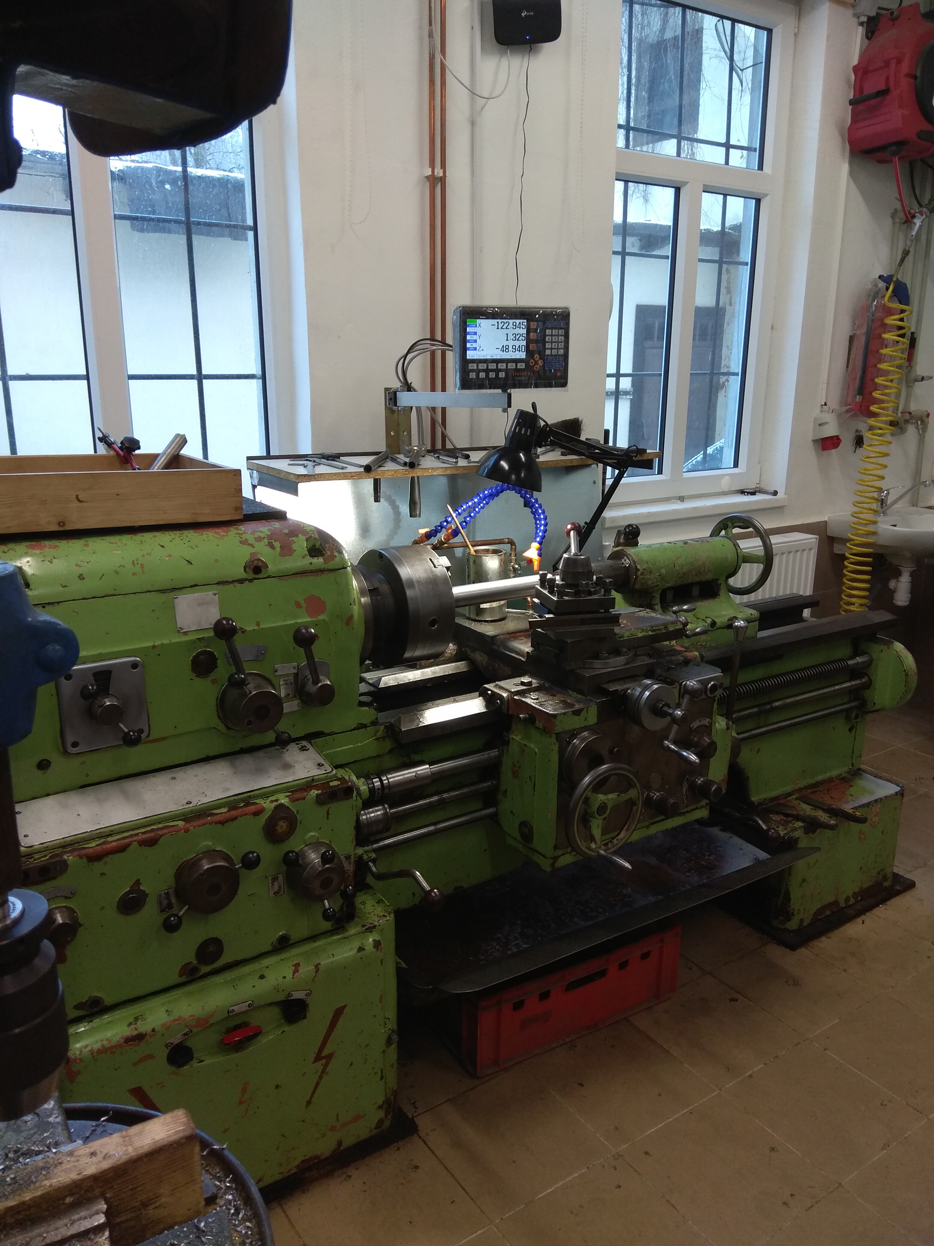

12. 2. 2020, 2:47
Tak mám "hotovo", chlazení namontováno, dvě trysky s kohoutama. A instalace DRO, 3 osy od Číňana. :-)
