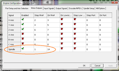

Přestane v Machu blikat Reset po tom, co na něj klikneš?

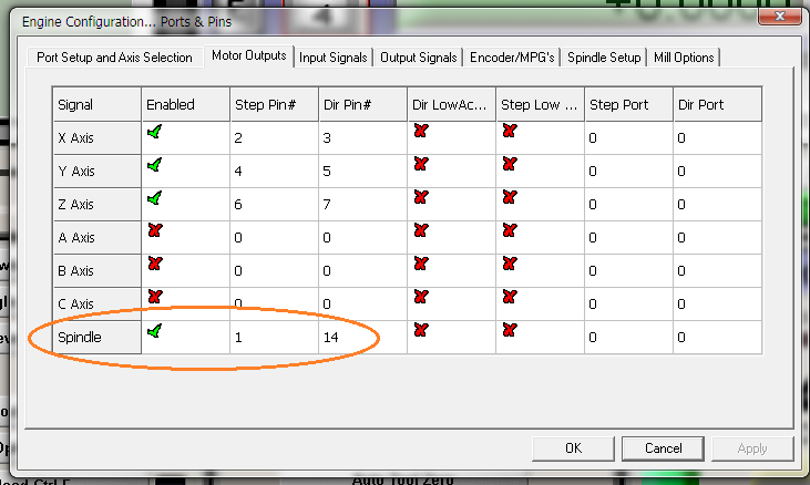

Pokud nastavíš Port #1 na Enabled a adresu na 0xE800 (btw. nejsi sám) a Motor Outputs takto:
zmáčneš Reset (aby přestal blikat - pokud bliká, systém je komplet blokovaný) a zkusíš zapnout Spindle (třeba klávesou F5), cvakají relátka?
T.
EDIT: Oddělovací deska vyžaduje napájení 12V (PWR_IN), to tu nikde nezmiňuješ (pokud jsem to jen nepřehlíd), tak jen pro pořádek, máš je tam?

Zdravim . takže nastavené to mam jak jste mi ukázal . tlačítko reset po stisknutí prestane blikat. a f5 nereaguje na relatka. napájení do OD mám
Příspěvky: 9521
20. 10. 2016, 12:50
Prosím nevykat :) Toto stále platí?
Bohužel to může být i nějaký trabl s ovladači atp. :( Možná můžeš vše kolem CNC zatím odložit, zkusit připojit LED + 330R přímo na nějaký výstupní pin LPT karty a ladit nejdřív takto: http://vyvoj.hw.cz/navrh-obvodu/softwar ... ugger.html (případně jiný, je toho víc).
