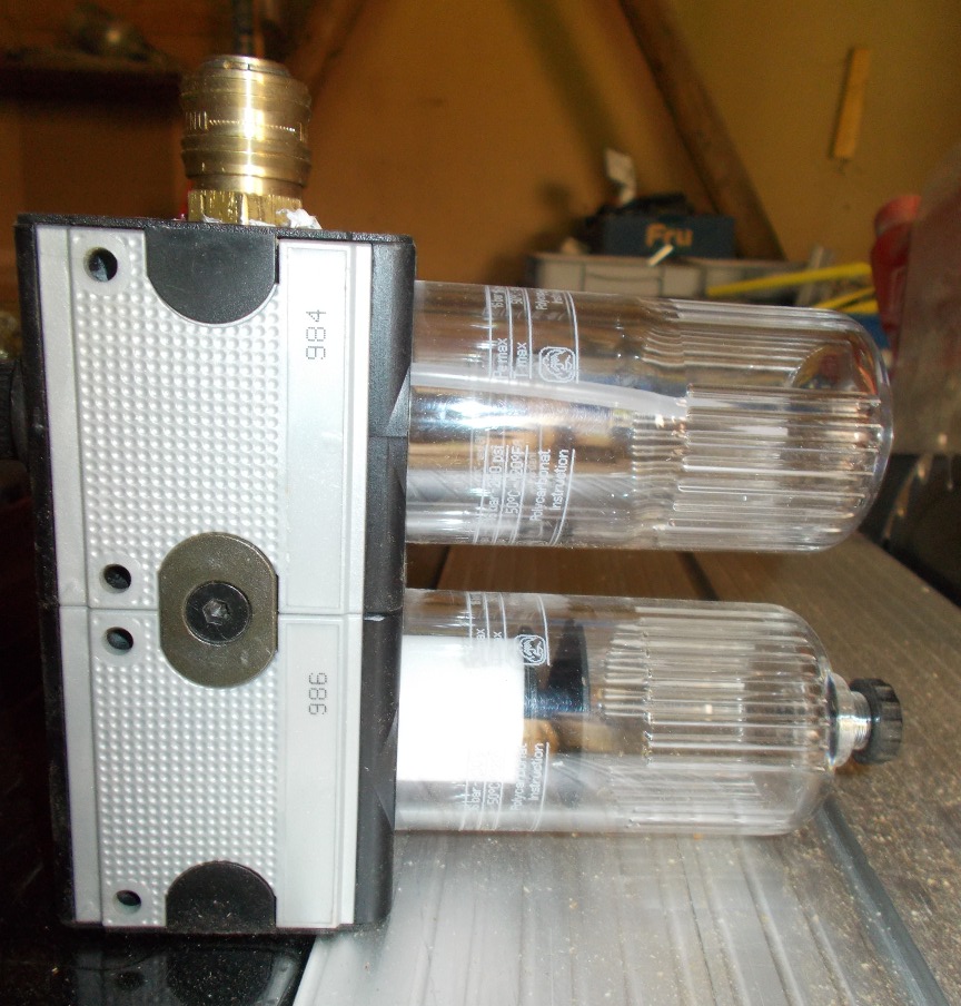

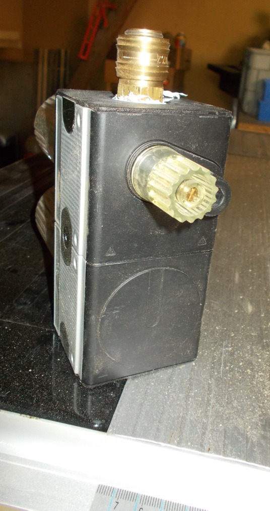

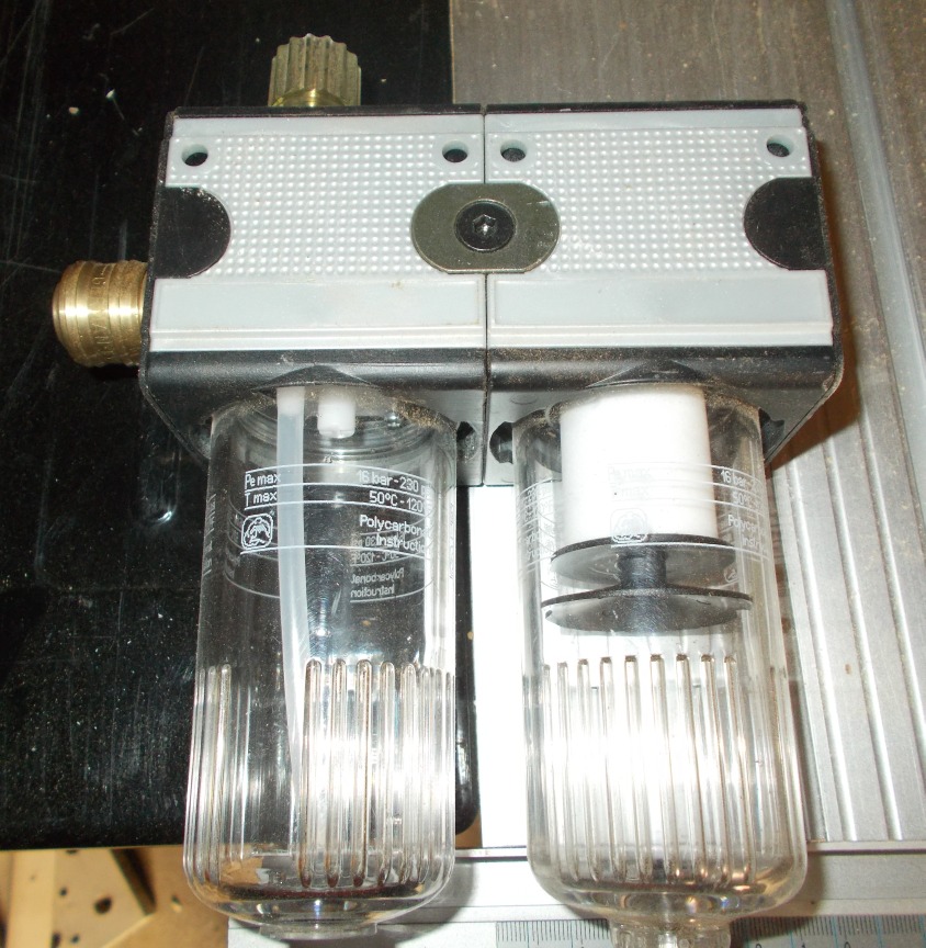

Díky, packo! Ozval se mi dobrý člověk a nabídl mi tuto jednotku:
Výrobce a typ neznámý, ale jednotka prý funguje spolehlivě. Jde o odkalovač (986) a ventil s přímazem (984). Mohu to tady použít (ve funkci odkalovače a redukčáku)? Je přímaz bez oleje normálně průchozí a neškodný?

Pred par tydny jsem kupoval presne tento skrtic a naprosto me fascinoval ten mini/pidi manometr
Je to strasne titerny a docela drahy, docela bych se bal, aby ho olej pri napojeni naprimo casem nezalepil.

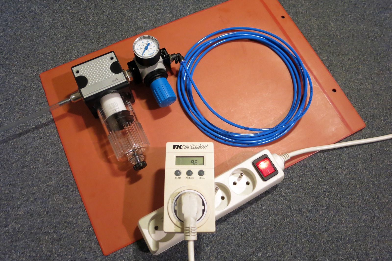

Jednotka od Romana dorazila. Ukázalo se, že jsem to prvně díky svý naprostý neznalosti špatně vyhodnotil, 984-ka je pouze přímaz, nikoliv ventil. Takže jsem jí zcela vyřadil a sehnal jiný, fungl nový ventil i s budíčkem. Momentálně to vypadá takto:
Asi už jen vyřeším jednoduchý filtr na vstupu kompresoru, nějak to celý zbuduju dohromady a hotovo, děj se vůle boží.

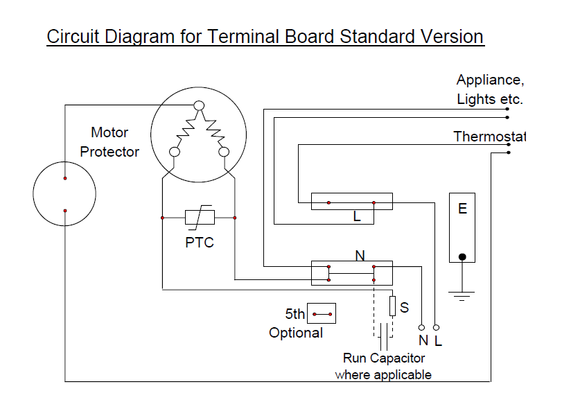

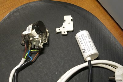

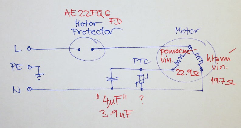

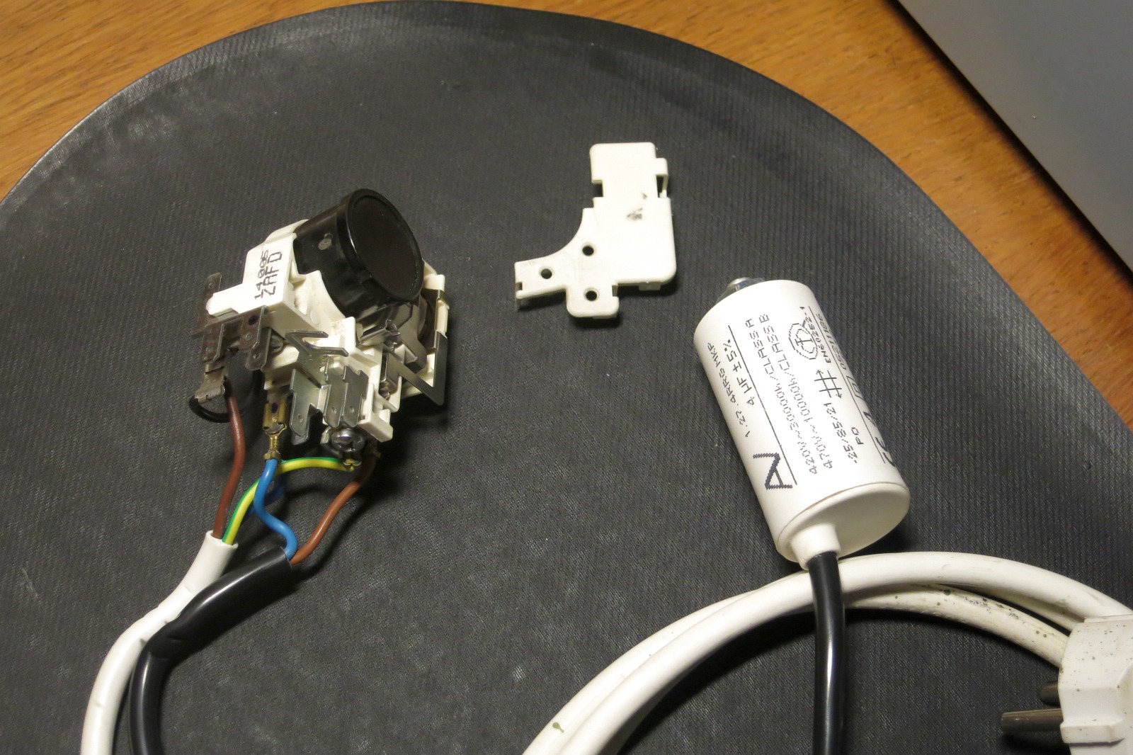

Ahoj, měl bych pár otázek k elektrice:
Chová se rozběhový kondenzátor jako normální kondenzátor? Měřákem, který jinak kapacitu celkem dobře měří, na něm naměřim pouhých 3.9nF (měl by mít 4µF). Na druhém schematu (z PDFka kompresoru) je s ním v serii nějaký prvek S (značka vypadá jako odpor), ten jsem tam nenašel, to je něco uvnitř toho kondenzátoru či co?
EDIT: Kouk jsem na to pořádně, S je jen označení kontaktu pro kondenzátor.
Pokud kompresor zapínám po delším čase, naběhne na první dobrou. Pokud chvíli po vypnutí, často nenaběhne. Buď by to mohlo být špatným kondíkem nebo je problém v tom, že PTC "relé" je ještě teplý. Do budoucna bych uvítal, kdyby to spolehlivě zapínalo nezávisle na okolnostech, to budu možná muset PTC fintu nahradit něčim jinym, že? Řešil někdo?
Díky, T.

Zkus porovnat svoje s tímto ,třeba se dopátráš ...
výrobci se snaží o neustálé zlepšováky - zhoršováky pro zákazníky...
tak kolem kompresorů je již skoro hotovo a elektrika je tedy na řadě ...
vše je poddimenzované -zejména rozběh,ale chodí to většinou léta ...
asi by jsi to uřídil i NE555 s relátkem z auta ,ale náklady rostou ...
.....něco na čtení /výpis z fora modelářů/
