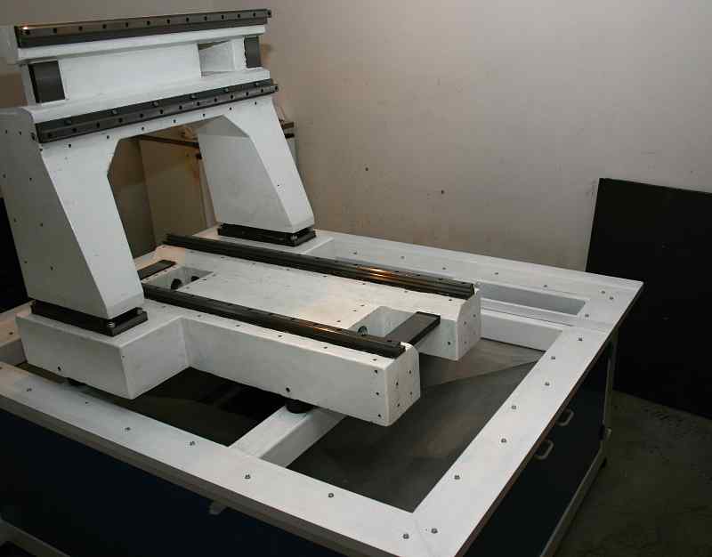

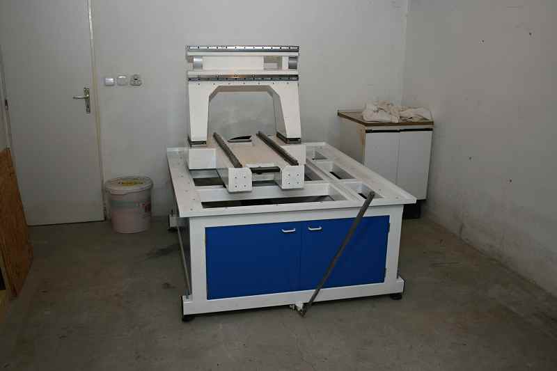

22. 9. 2017, 10:12
Tak zase o kousíček dál :)
Martinhora
Příspěvky: 1009
Bydliště: Rokycany
22. 9. 2017, 11:13
Hele ten podstavec jsem už někde viděl .....
Ještě k tomu mazání. Myslim, že se zbytečně řeší kraviny. V tomhle použití bohatě stačí mazání u každého vozíku/matky. A když je to nepřístupný, tak se tam dá krátká hadička a ta se jen vyvede na přístupné místo. Tak to mam alespoň udělaný já. Když se koukneš na doporučené intervaly mazání např. u Hiwinu, tak se to v hobby použití snad ani mazat nemusí ... Já jsem to teď po jednom roce provozu mazal a skoro úplně zbytečně - všechno bylo namazaný jako kráva. Jak už tady někdo napsal, alespoň tě to donutí sundat kryty a občas vyčistit ... protože špony se dostanou spolehlivě i pod ty kryty .. Jinak mazivo používám AUTOL TOP 2000.
pk9
Příspěvky: 187
Registrován: 26. 7. 2016, 1:19
Bydliště: K.Vary
22. 9. 2017, 11:32
Jo jo tvoje mašinka je moje veliká inspirace :D rozměrově je to sice jinak (abych se vešel do sklípku). Jinak to mazání ještě nemám uzavřený - zatím to vypadá, že si přidělávám zbytečný starosti.
