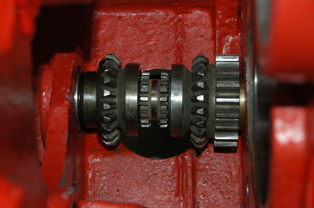

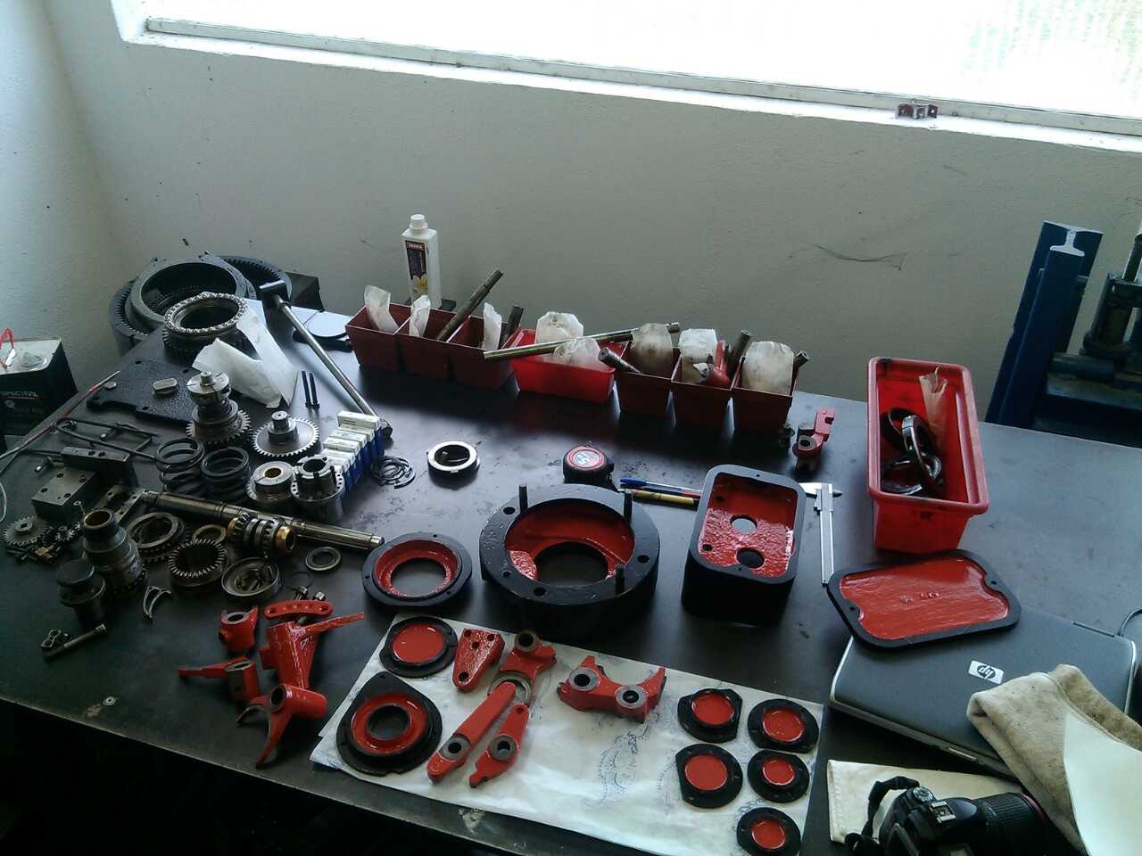

Moc jsem toho dneska nestihl, umístil jsem jen jednu hřídel, do další mi chybí ložisko, pokračování příště..

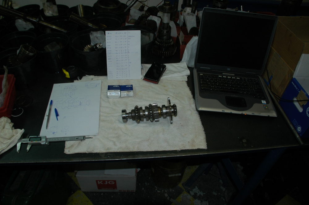

Vyřadil mě nějaký bacil, tak jsem doma aspoň překreslil náčrtky tužkou. Nejsem konstruktér, a dosud jsem technický výkres nekreslil, používám k tomu LibreCad (Ubuntu) pomale zjišťuju jak ten program funguje. Nedělal jsem výrobní výkres, ale jen takový náčrtek jak má být seskládaná hřídel, poloha kol, podložek, až to třeba budu jednou dělat znova, nebo na jiný 63, tak abych nad tim nemusel přemýšlet, tak to berte jako čistý amatérský náčrtek :) Na H63 totiž tohle neexistuje, něco se začalo dělat až na H63A, ale i na novější WH v passportu nic v rozkresu není, tak mě přišlo dobrý když to mám rozdělaný zkusit něco vytvořit.

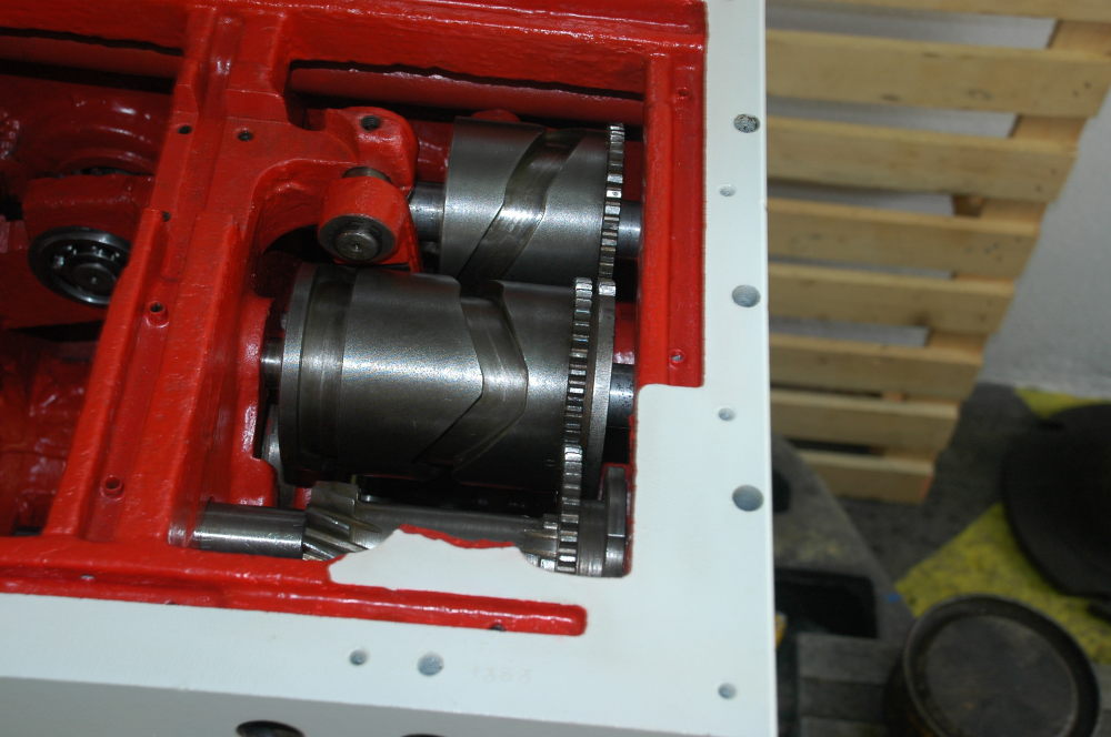

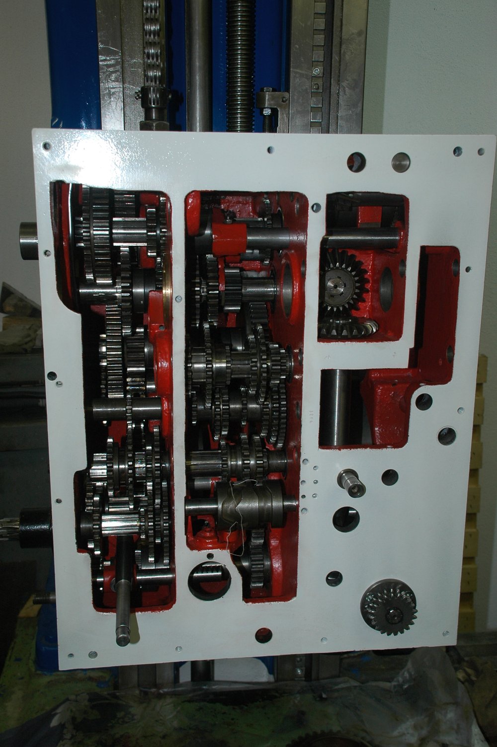

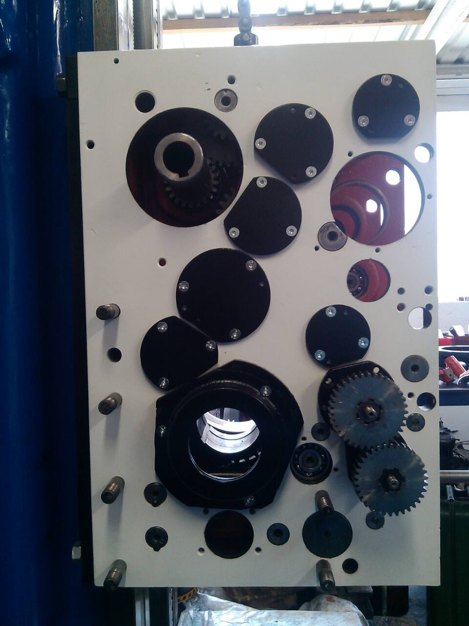

Konečně jsem se prokousal zpátky k vyvrtávačce, ještě pár drobností a vřeteno a můžu přemejšlet o předním deklu. Všechno se točí, zapadá, přesouvače krásně choděj, nic se nešprajcuje...

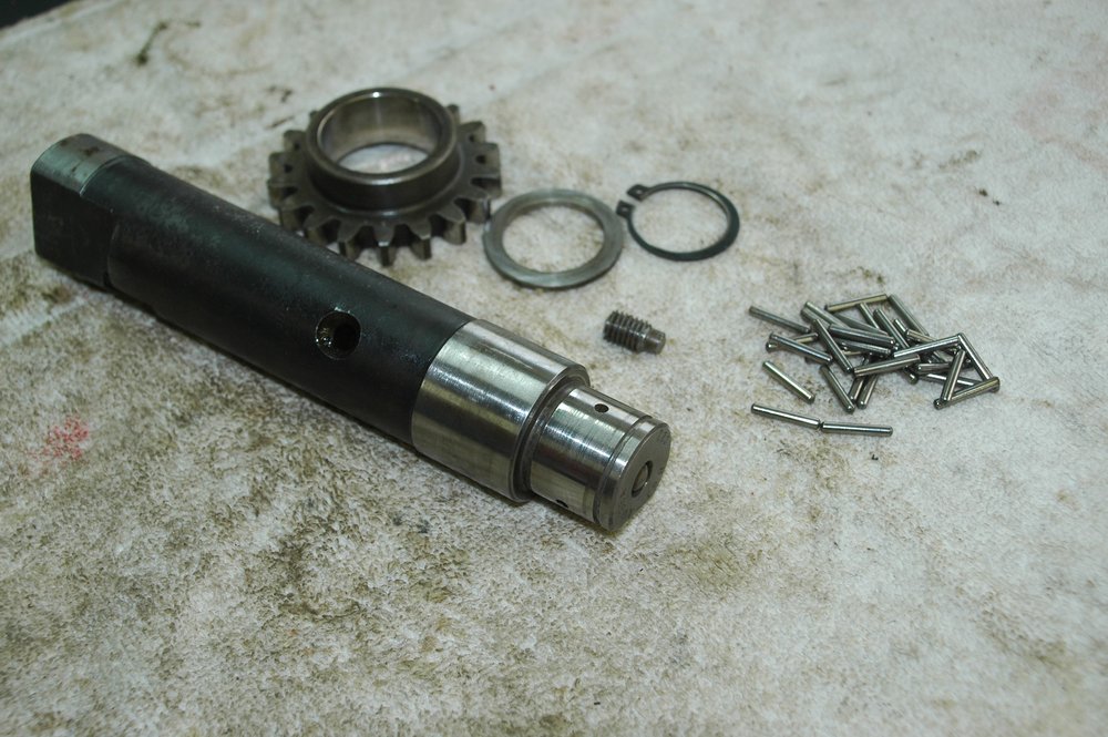

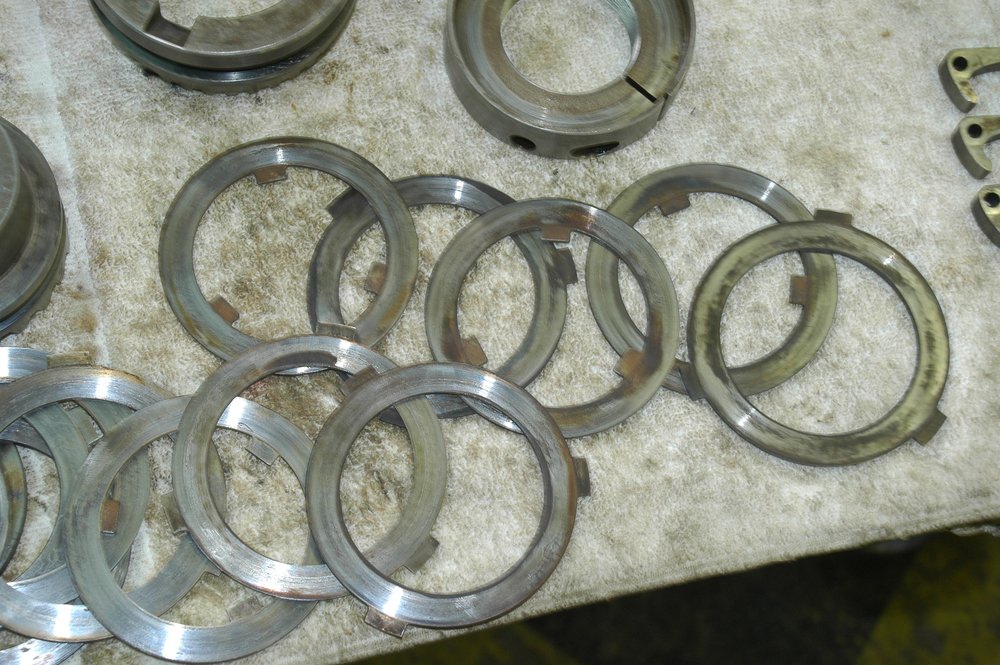

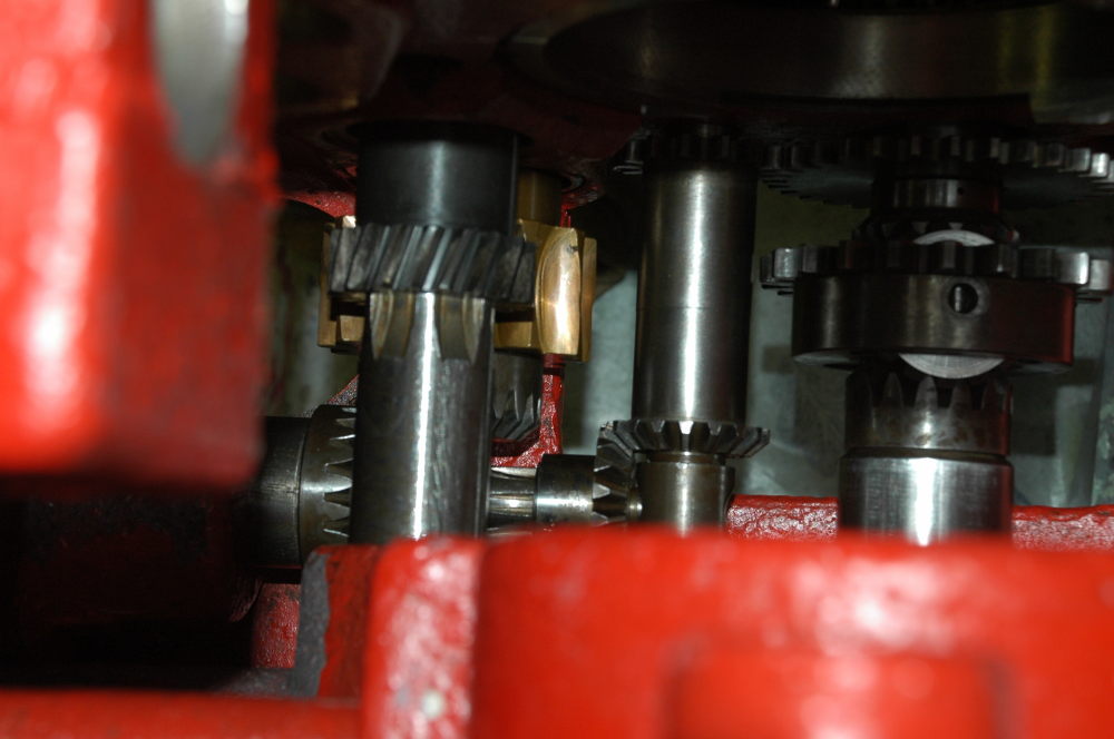

Třeba jedna taková věc, proč je dobrý mašinu pořádně vyčistit, tohle je hřídel, která je kdesi mezi spojkou a kolama od motoru a točí to soukolím od posuvů, na vrchu tý hřídele je otvor kam kolo háže olej, a cestuje hřídelí až ke kraji, kde jsou tři malé otvory pro mazání jehlového ložiska. Z čela je pak kolík, tudma se to vrtalo. No a ten kolík je o pár mm delší a jak ho tam kluci bouchli, tak ty mazací díry zavřeli. Kolík šel ven, udělal se závit a přišel tam krátkej červík, a cesta je volná.
Příspěvky: 5262
24. 5. 2017, 9:27

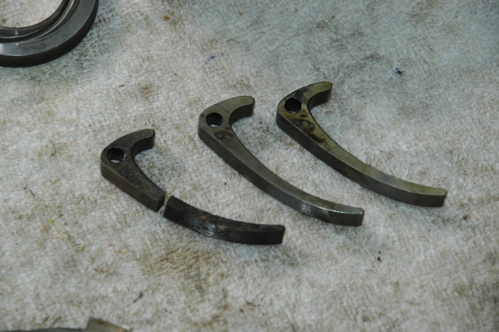

Kde by se daly sehnat díly do mechanický spojky? Kromě výrobce kterej s 63 nechce nic mít.. určitě se to vyskytuje i v jiných mašinách, nerad bych to vyráběl. Našel jsem akorát vypínací páčku pro soustruh...
Když se řeší spojky, řeší někdo lamely? brousí atd? jsou tochu osmahlý jak to jelo kdoví jak dlouho jen na dva zuby. Je to rychloposuvová spojka.
Je to poslední hřídel co je ještě venku, pak tam po ní dohážu přesouvače a je to vyjma vřetene hotový.

DwPetr píše:Kde by se daly sehnat díly do mechanický spojky? Kromě výrobce kterej s 63 nechce nic mít.. určitě se to vyskytuje i v jiných mašinách, nerad bych to vyráběl. Našel jsem akorát vypínací páčku pro soustruh...
Tie packy na fotke su prsty spojky. Oni vlastne pritlacia lamely k sebe ked na nich vylezie objimka. Obavam sa ze si ten jeden prst budes musiet vyrobit. V sustruhu su tie prsty vyrobebne z asi z 1.5mm plechov zakalene a vybrusene. Skladaju sa asi po 4ks vedla seba aby vznikol jeden prst. Lamely su robene rovnako.
Podla mna bude najednoduchsia cesta to nakreslit a vypalit na laseru, zakalit a vybrusit na hotovy rozmer. Len treba zohnat plech potrebnej hrubky, ktory je vhodny na kalenie.
Příspěvky: 5262
27. 5. 2017, 11:02
Jo, sehnat to už nejde, to leda by byly někde v šuplíku, v Retosu jsou schopní dodat dokumentaci, což je cca 500,- (výkres+dph+pošta) a to nepotřebuju. Tak si to budu muset udělat, rovnou všechny tři, ať jsou stejný, ty původní moc stejný nejsou, cca 1mm rozdíl v délce. Matroš na to nějakej vyladím, asi nněco jako 14220, vybrousit, nacementovat, zakalit.
Taky mě napadlo co takhle to udělat z obalu velkýho ložiska....to už rádius má, jen by se trochu dobrousil.... no, popřemejšlim :idea:
