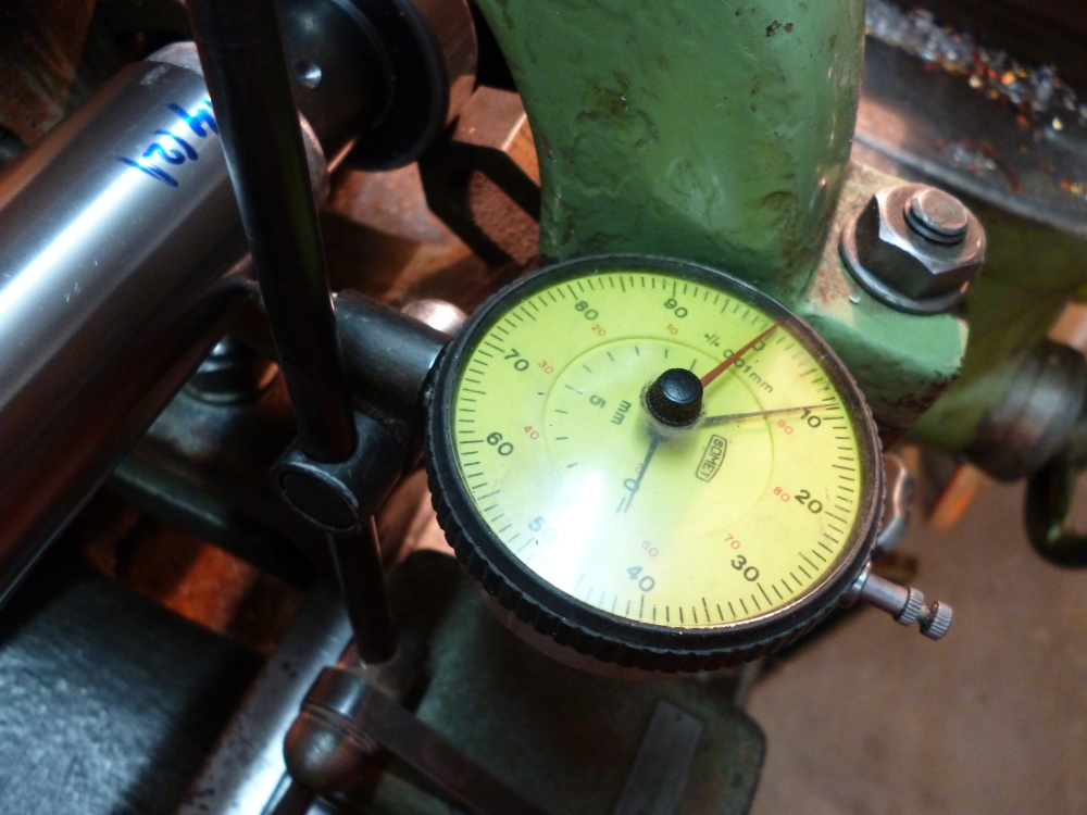

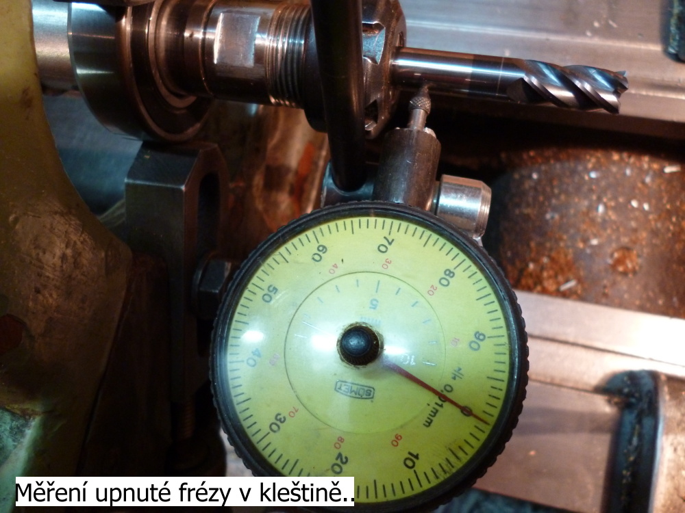

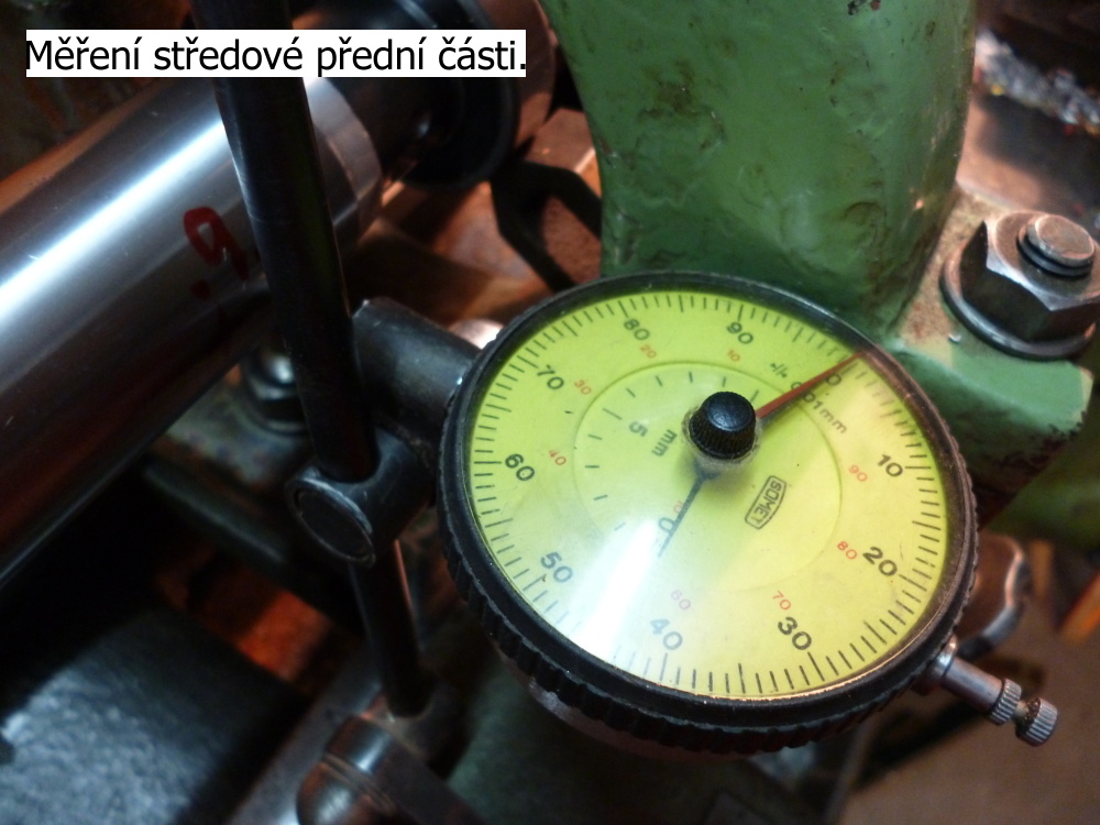

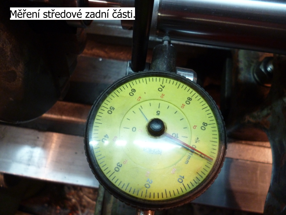

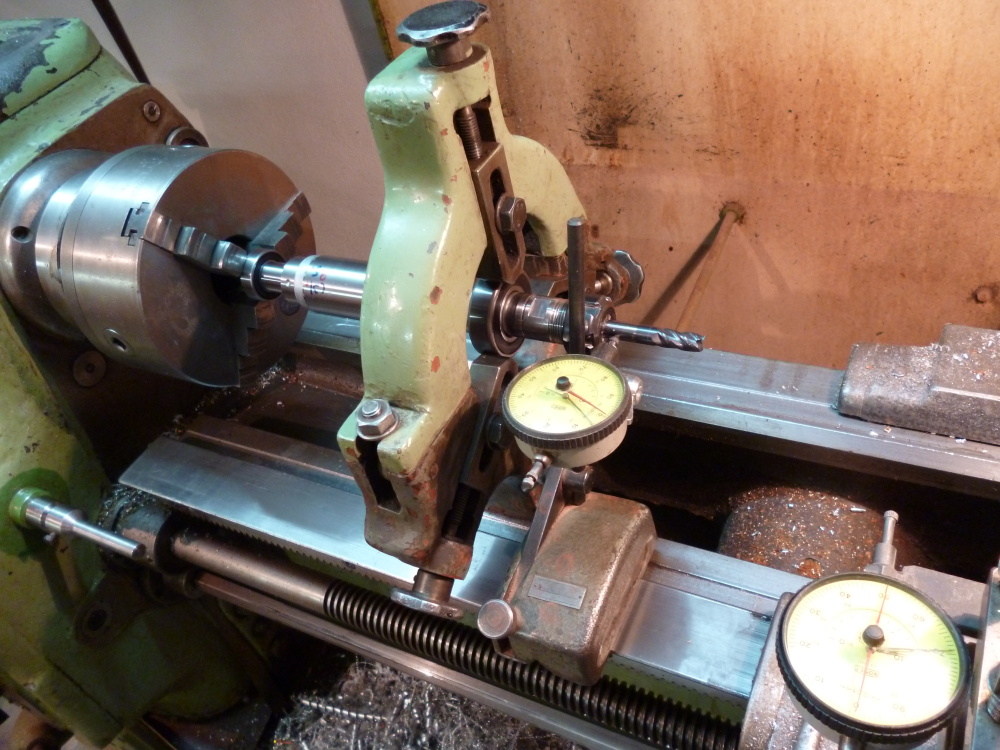

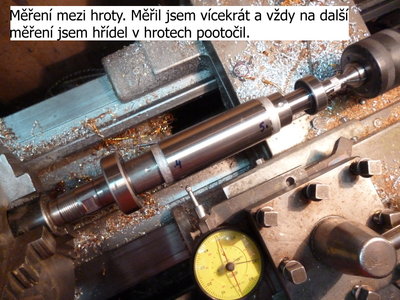

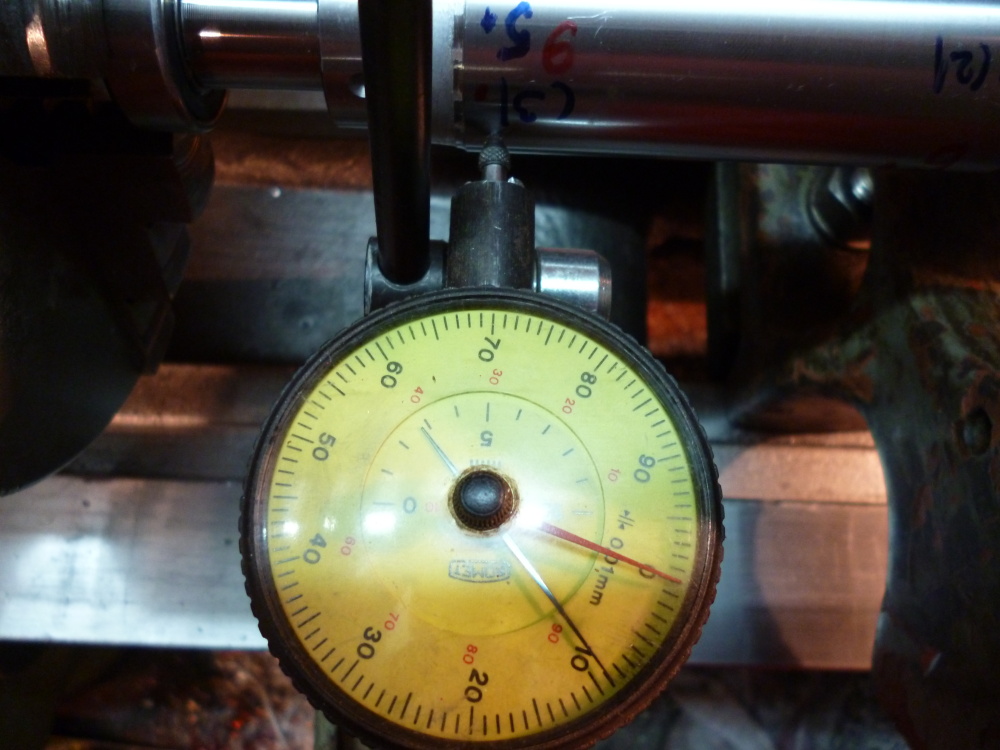

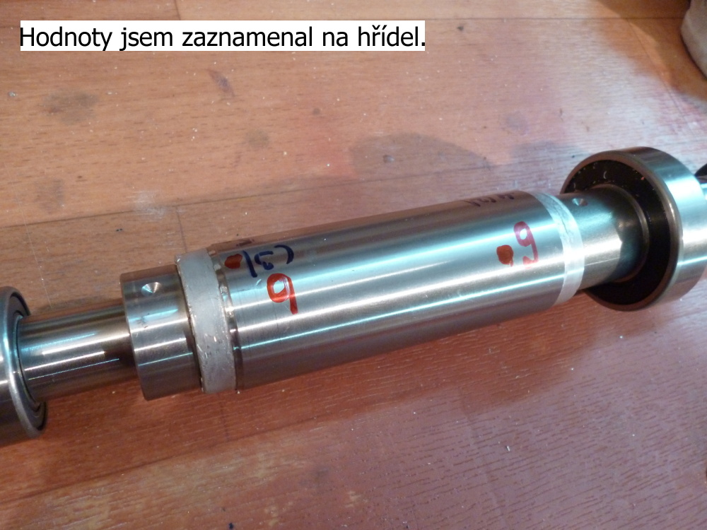

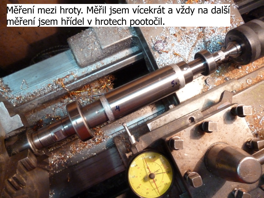

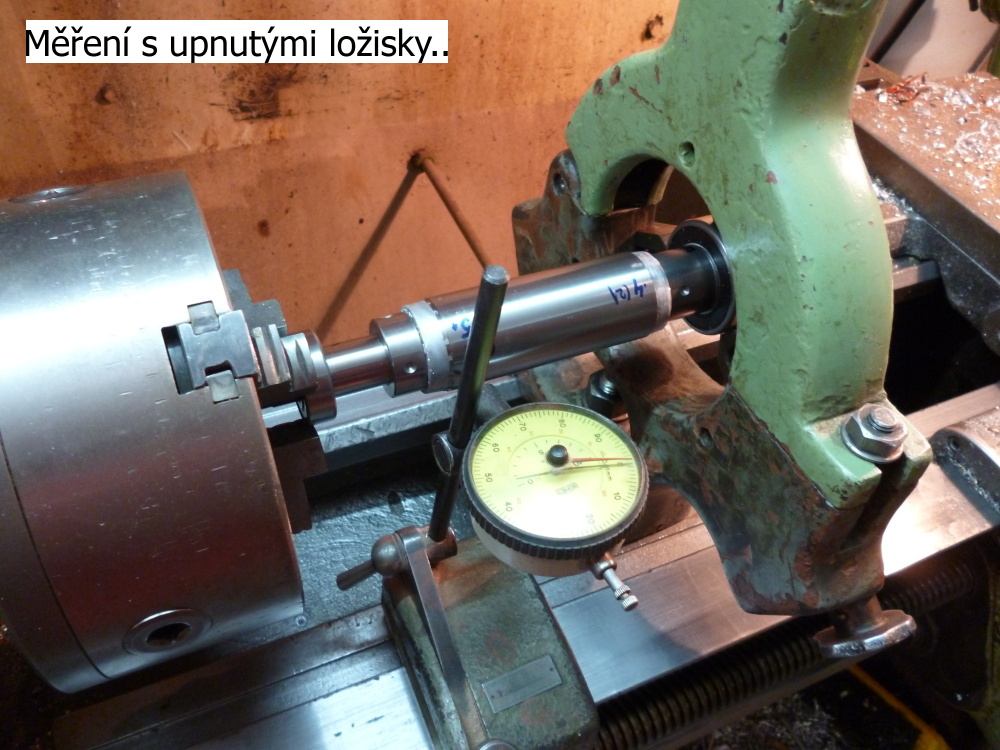

Tak jsem koupil nové ložisko a provedl další měření. Závěr je jednoznačný, je to prohnuté. A to dost.
Otázka zní.... je možné to zkusit doma amatérsky srovnat ? Asi bych to zkusil. Jde mi o rady typu, klepat nebo raději pod lisem ?, dřevěnou, měděnou, železnou (přes něco) paličkou ? , kde a jak nejlépe podepřít (upnout) ?
Díky za reakce.
Miloš.

jak je děklaná ta hřídel ? je z jednoho kusu a kroužek pro bvyvážení uje nalísovanej ?

Tak jsem to byl prostudovat. Vše nasvědčuje tomu, že vyvažovací kroužky jsou tam nalisovány.

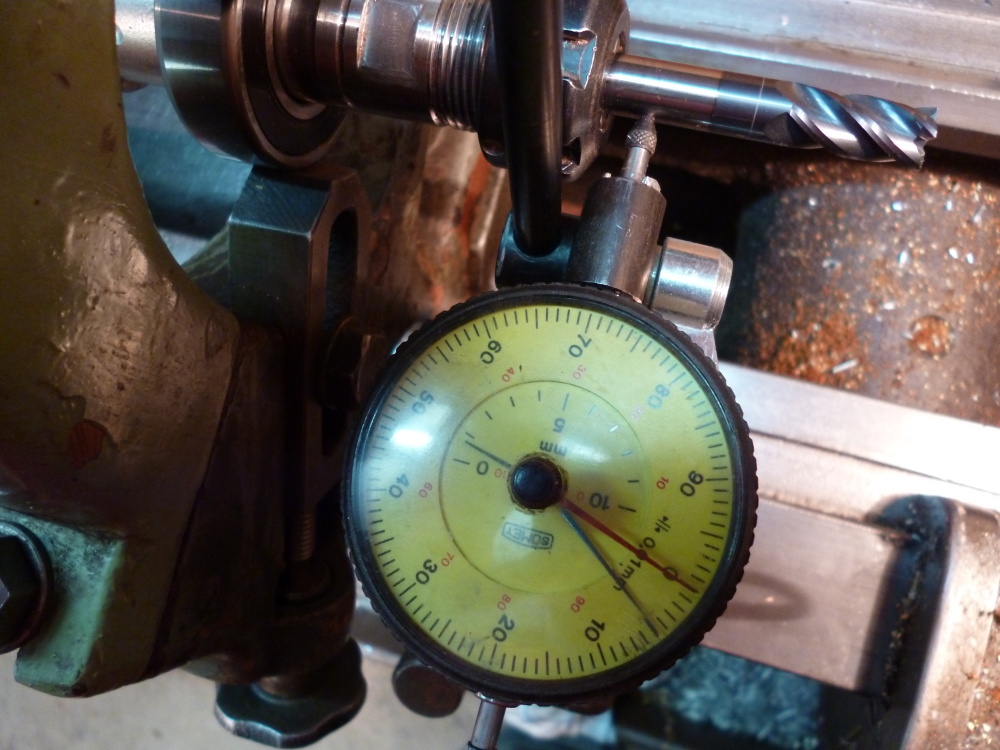

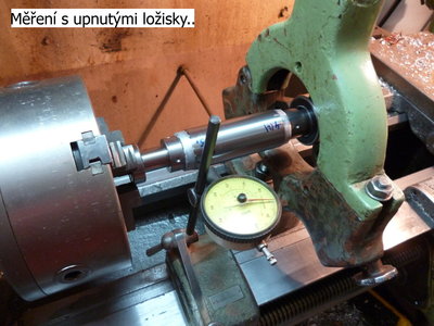

Mě by zajímalo, jakou jsi naměřil házivost samotné dutiny pro kleštiny, když jsi to měl upnuté v těch ložiskách? Zdá se mi, že proti těm tvým nejvíce naměřeným hodnotám, jsou ve vyvažovacích kroužcích navrtané odlehčovací otvory. Není to jenom křivě vyrobené a dynamicky pak dovyvážené? Ale desetina už je dost :?

To asi ne. Až do té havárie to chodilo naprosto luxusně. Ono i po té ráně to chodilo celkem bez problémů. A když uvážím, že se to stalo více jak před rokem, tak to ložisko vydrželo až neskutečně dlouho. Až posledních čtrnáct dní to začalo řvát jako kráva...

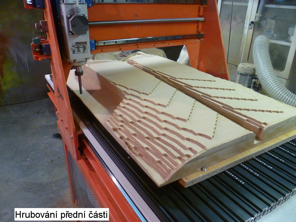

Stalo se to při tomto.....

celkově to měření na těch kroužcích ani na rotorovém svazku moc k ničemu není , opracuje se zvlášt zastříknutý rotor hliníkem , zvlášt hřídel na které budou nějaké seky proti protočení a pak se to nalísuje do kupy a vyváží , nějaká házivost povrchu se moc neřeší , většinou do desetiny , ale to že ti hází fréza o pět stovek je blbý , to jestly je to ohnotý nebo už tak vyrobený by se zjistilo na vyvažovačce .

Asi máš pravdu. Zkoušel jsem to srovnat. Nejde to. Když srovnám jednu věc tak do dvou třech stovek, tak se mi rozhodí jiné místo a naopak. Klepal jsem do toho přes hliníkové špalíky a podložky byly taky hliníkové.
Tak jsem to teď složil a vyzkoušel. Je to s novým ložiskem trochu lepší ale vibrace tam jsou. Dělat se s tím zatím dá a mám další náhradní ložisko. Ale buď zkusím sehnat novou hřídel a nebo začnu šetřit na nové vřeteno....
Miloš.
Příspěvky: 7162
17. 2. 2014, 7:14
tak to můžem alespon vyvážit , to by bylo to nejjednodušší co se dá udělat , a tyky by se dala přebrousit dutina pro kleštinu
